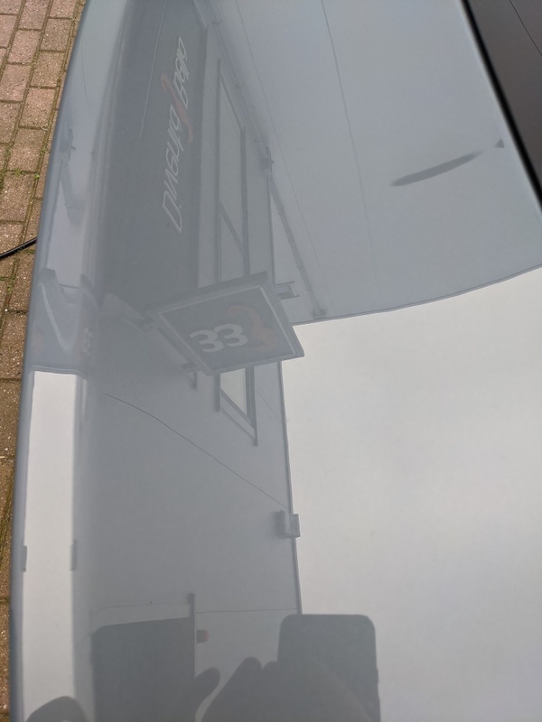

Het heeft niets met Void te maken. Elke kleur van Polestar is van dezelfde kwaliteit. Alleen op donkere kleuren valt het meer op.
Spuiten raad ik af. Polijsten en coaten is verstandiger!
Is er nu specifieke lakschade op de neus?
Een orangepeelbehandeling is een intensieve keus, maar ook beter dan spuiten.
Afbeeldingslocatie: https://tweakers.net/i/IOUGGS-9IHCJHh3yy8hZPs-zTS0=/x800/filters:strip_icc():strip_exif()/f/image/GaP6RCLw38rZDjRC5i4xBqeC.jpg?f=fotoalbum_large
[ Voor 14% gewijzigd door GuiltyNL op 14-05-2022 20:12 ]
