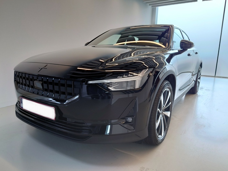

Kan iemand mij vertellen waarom bij de ene polestar ik wel een zwarte antenne zie (inclusief het dak er om heen en bij de andere polestar dit gewoon de kleur van de auto is? terwijl ze dan beide een panoramisch dak hebben.
Plaatje is voor de fun :9
Afbeeldingslocatie: https://topgear.com.my/sites/default/files/article-image/000001.jpg

Nicklesz schreef op vrijdag 8 april 2022 @ 17:05:
(Compleet) Zwart dak is onderdeel van het Performance Pack.
www.google.nl
  • GuiltyNL
  • Laatst online: 01-09 13:49
De Performance versies hebben een zwart dakdeel + antenne. De normale niet.

MisteRMeesteR - GuiltyNL
Dank voor de snelle reacties! Dat wordt wrappen dus :*)

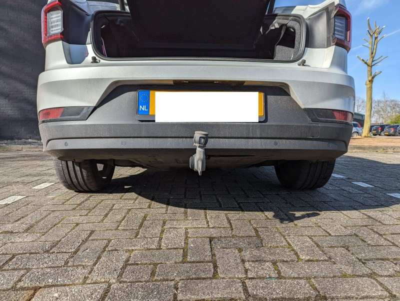

  • kramon
  • Laatst online: 20:25
TheVoidSpecter schreef op dinsdag 12 april 2022 @ 09:45:
Ik heb ook een offerte voor 1150. Laat het binnenkort doen. Vraagje aan mensen hier met een trekhaak, zie je van achteren het gat/ de ruimte, waarin de trekhaak verdwijnt als ie niet is uitgeklapt goed zitten of niet zichtbaar wanneer je er achter staat/rijdt?
Je ziet er niks van, tenzij je op de grond gaat liggen ;-) Ik zal je een foto sturen zo van hoe hij eruit komt.
Hier zie je het gat in je bodem waar de trekhaak uitkomt:
Afbeeldingslocatie: https://tweakers.net/i/jyzGPuyWKVPQ10_y9-wljhuwEIA=/800x/filters:strip_icc():strip_exif()/f/image/Tvw1ngMNJCNuEJTLGhhBJH9K.jpg?f=fotoalbum_large
Zo valt ie eruit als je op het knopje drukt om hem uit te klappen. Dan moet je 'm nog even omhoog trekken:
Afbeeldingslocatie: https://tweakers.net/i/GhcEswxncs6n4y1gx2khbTCqnnM=/800x/filters:strip_icc():strip_exif()/f/image/FHOQZJgI1iKjhLx4zm7umTv9.jpg?f=fotoalbum_large
In vol ornaat:
Afbeeldingslocatie: https://tweakers.net/i/K3kkd0LilDvjCi-YdKzPj2lfzLU=/800x/filters:strip_icc():strip_exif()/f/image/pXa9bzCdW3moz6ZoJNy2gnEp.jpg?f=fotoalbum_large
