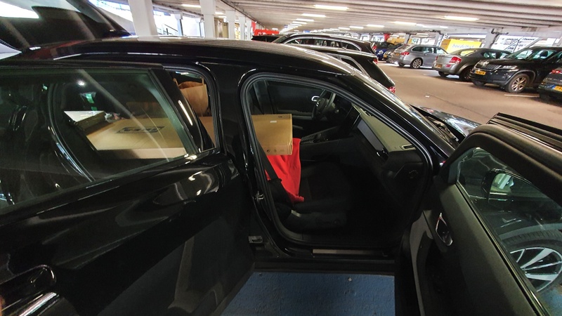

Het is gelukt. De hoofdsteun kan eruit door bij de rechtenpoot het kleine kopje met een klein voorwerp in te drukken
Daarnaast zoals beloofd de foto's van het bewijs dat iets van 2.10m makkelijk vervoerd kan worden:
Afbeeldingslocatie: https://tweakers.net/i/jrlNQrm3RvdL8rNE0AiWF81jw2s=/800x/filters:strip_icc():strip_exif()/f/image/ATn4qh3O8BHNZ18O2oBzo5Vq.jpg?f=fotoalbum_large
Afbeeldingslocatie: https://tweakers.net/i/dYGarlKXCcYV0s1GhnaFOh5skrA=/x800/filters:strip_icc():strip_exif()/f/image/2hKITno1wu1FgrgMijK8gtGt.jpg?f=fotoalbum_large
Afbeeldingslocatie: https://tweakers.net/i/Y-QOQcAQ_PVSc_G7LIXOJyo4qsw=/800x/filters:strip_icc():strip_exif()/f/image/rj5zVGeYjvvL1srjrwya4KEg.jpg?f=fotoalbum_large

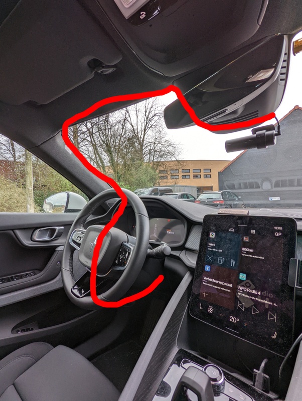

Ik heb een DR750S (alleen voor) en die kun je heel simpel achter die raamrubbertjes wegwerken met zo'n wippertje die erbij zit. Het zelfde geldt voor je deurstijl voor. Je ziet er niets van. Die heb ik dan weer op de OBD aansluiting gezet met dit ding: Conecta BlackVue Dashcam OBD Power + Parking Mode Cable for Easy Installation with Hardwire (onder 't stuur):
Afbeeldingslocatie: https://tweakers.net/i/1VezNv1vuoID9KGiWYzGEUctMb0=/800x/filters:strip_icc():strip_exif()/f/image/S2OoruzSY1bYlYCwLUGi6Abp.jpg?f=fotoalbum_large
Die kabel loopt zo en zie je niet:
Afbeeldingslocatie: https://tweakers.net/i/YBlFHGnQWjsl1iUrO2IPn9VCXXA=/x800/filters:strip_icc():strip_exif()/f/image/8F2VOTV3NI6Obsi5RJM5qzFB.jpg?f=fotoalbum_large
Als je 'm op OBD hebt, zoals ik, kan ie aan blijven staan als de auto uit is, maar dat neemt vrijwel niets qua batterij.
Kleine toevoeging: ik ben absoluut niet een 'handig' persoon. Iedereen kan dit ;-)

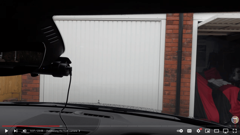

Hier vind je een video van het inbouwen van een front en rear dashcam in de P2 via OBD2 poort:
YouTube: Installing a BlackVue DR900S 4K Dashcam in my Polestar 2
en nog eentje van de XC40 (hele dashboard eruit):
YouTube: Volvo XC40 (2019-2022): Viofo A139 Dash Cam OEM Style Custom Install...

GuiltyNL schreef op maandag 14 februari 2022 @ 13:34:
Je ziet er niet veel van nu natuurlijk, maar zal wat foto's maken.
en:
AartJW schreef op maandag 14 februari 2022 @ 12:44:
En precies dit filmpje was precies waarom ik graag wat aanvullende plaatjes zou willen zien :D
Hier:
Afbeeldingslocatie: https://tweakers.net/i/9CNAjnc4ETTmnEeX0rOM5pxaN-w=/800x/filters:strip_exif()/f/image/Dhc6Fs02MzbDSAU23JxZ6Pqg.png?f=fotoalbum_large
voelt het aan alsof hij best wel wat ruimte onder je spiegel inneemt. Even daargelaten dat het in Nederland vaak gedoogd wordt dat daar een cam hangt mag je officieel niets aan/voor je raam bevestigen dat het zicht belemmerd. En direct onder je spiegel is wel een punt waar het heel erg in je zichtveld kan hangen.
Het alternatief om hem rechts er van (hoog) te zetten vond ik daarom veel interessanter, want dat stuk raam zie je als bestuurder toch al hoofdzakelijk niet meer.
Afbeeldingslocatie: https://tweakers.net/i/l933mbFvKbUa1_ys40vXkcSG_KQ=/800x/filters:strip_icc():strip_exif()/f/image/tqTyrb7eMI5k2dSfytiYw1MG.jpg?f=fotoalbum_large
Afbeeldingslocatie: https://tweakers.net/i/3gtXuONmV0WF7jE0RstnHlnSfRQ=/800x/filters:strip_icc():strip_exif()/f/image/tv6P5ksFWb4u068KYjRTWkgt.jpg?f=fotoalbum_large
Afbeeldingslocatie: https://tweakers.net/i/rVVRzqADC5VAOS09zWzn_H9my7U=/800x/filters:strip_icc():strip_exif()/f/image/mDocHArO6FVUtN8LbwegBQor.jpg?f=fotoalbum_large
Afbeeldingslocatie: https://tweakers.net/i/LvNWff-JocDawJ3phXW3T7RuFLc=/800x/filters:strip_icc():strip_exif()/f/image/ZB6F3yKeUeQNnwXL5C3OFl4k.jpg?f=fotoalbum_large
Afbeeldingslocatie: https://tweakers.net/i/8etrZl9N48ui6csM108Md-fVRLw=/800x/filters:strip_icc():strip_exif()/f/image/8VI9mK0373EtNcJ2dWFZgxVK.jpg?f=fotoalbum_large
Afbeeldingslocatie: https://tweakers.net/i/-R2KJ6MkfBfHSn0aHpiDYRE8x1Q=/800x/filters:strip_icc():strip_exif()/f/image/h9jVV0LV100oDwrm96Il6CPK.jpg?f=fotoalbum_large

MaxxMark schreef op maandag 14 februari 2022 @ 15:39:
en:
Hier:
Onder de spiegel is echt niet te doen, zit heel erg in je zicht. Links of rechts bovenin naast de spiegel zijn de beste plaatsen. Ik heb 'm links zoals je ziet. Dat kwam beter uit met de kabels en de bediening en hij zit hoog, dus hij belemmert niet mijn zicht. (Ik kijk zelden naar de vogels tijdens het rijden).
  • GuiltyNL
  • Laatst online: 01-09 13:49
VidaR-9 schreef op maandag 14 februari 2022 @ 17:58:
Netjes. Maar waarom niet aan de andere kant vd spiegel?
Zie mijn reactie hierboven. Beter met de kabels en de bediening. Hij zit niet in mijn beeld.
Ik kan hem nog verplaatsen, maar nooit gedaan. Hij zit daar prima voor mij.

Heel veel dank @GuiltyNL! _/-\o_ Ondanks dat je zelf vindt dat je er niet veel aan ziet, is het precies de info die ik zocht. Goed idee van formaat, hoogte en hoeveel ruimte hij in neemt.
Ook het feit dat hij aan de bestuurderskant nog past zonder al te veel zicht in te leveren is goed om te weten!
T: @mark_prins - Kick ass developers: www.omniscale.nl - HT: Where it all went wrong...
  • GuiltyNL
MaxxMark schreef op maandag 14 februari 2022 @ 18:16:
Goed zo!
Hij zit niet echt in het zicht, maar als je erop let, zie je hem wel in je ooghoeken. Maar dat went in een paar dagen.

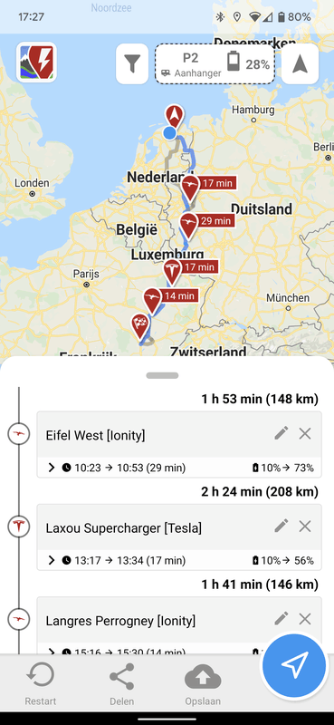

Die nieuwe weet ik nog niet. De eerste batch al wel:
Afbeeldingslocatie: https://tweakers.net/i/CK3aEzCTJHiRnDiCIya_Hsyol30=/x800/filters:strip_exif()/f/image/N1ruQorogiXvb1Wyx0qxABpr.png?f=fotoalbum_large
Edit: de anderen staan er ook al op bij abrp.
[ Voor 3% gewijzigd door kramon op 15-02-2022 17:51 ]
