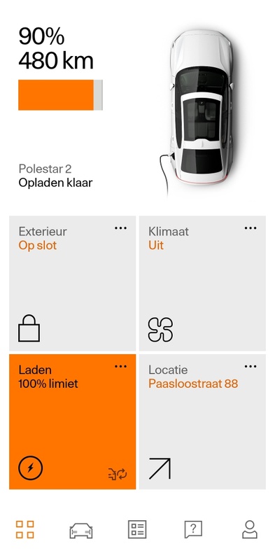

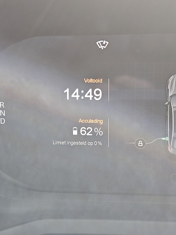

Bugje? Aan de snellader, limiet op 90% maar de wagen zegt ingesteld op 0%... 🤔
Afbeeldingslocatie: https://tweakers.net/i/7WS3j2QO0z8oZG_VJDgvW5VP6jQ=/x800/filters:strip_icc():strip_exif()/f/image/XCzscgpAdLtFG6PgkYqJjj6F.jpg?f=fotoalbum_large
  • jjkester
Ik druk in de app wel eens per ongeluk op de slider in het laden menu. Gemerkt dat als ik te snel corrigeer de app en auto out of sync raken en niets wijzigt.
Zet de app op het percentage van de auto, wacht een minuutje (korter zou ook kunnen, als alles de wijziging maar verwerkt heeft), en kies dan het percentage wat je echt wil. Bij mij lost dat het meestal wel op.

Ik raak een beetje gefrustreerd van die Polestar app en het aanpassen van je laadlimiet. Ik heb het eigenlijk altijd op 90% staan. Nu ook en uit automatisme pas ik dat nooit aan als ik de kabel erin hang. Maar soms moet ik even door tot 100%. Zoals nu, morgen met vakantie.
In de app dus op 100% zetten. Na een paar tel staat er 100% en zo' n icoontje dat de boel nog gesynct moet worden in de cloud ofzo. Open ik later de app, staat er weer 90%. En dit een keer of 5 gedaan. Auto is nu op 90% en stopt met laden. Super vervelend, nu kan ik weer naar de laadpaal verderop lopen om het laden weer te starten. Heb dit eigenlijk altijd als ik een keer toch tot 100% wil laden en dit gewoon via de app wil regelen.
Echt heel vervelend, dit moet toch gewoon werken? Meer mensen last van?
dit is volgens mij een bug die ik al maanden geleden gemeld heb. (hier en bij support). Als de laatse wijziging via het infotainment ging, moet je dat nu óók doen. Proberen kan geen kwaad.
10kWp + EV + 3x L/L Wtp en betwijfel of ik na 2027 wel een batt. neem (TvT moet prima zijn, anders neem ik geen risico met deze overheid)
  • Juancho
Hansieo schreef op dinsdag 1 september 2026 @ 16:59:
Ik pas nooit wat aan eigenlijk. Staat standaard op 90% en af en toe wil ik die via de app door laten laden naar 100%. Hoezo is dat zo lastig voor de Polestar? En waarom zit die functie er dan wel in als het toch niet werkt?
Zal het zo ook maar inschieten bij Polestar support al doen ze er toch helemaal niks aan behalve een vriendelijke reactie terug sturen dat ze het doorzetten.

  • Juancho
Edit: in de auto stond het op 100% maar in het drivers display stond 90% en opladen klaar. Via het scherm laden weer kunnen starten door eerst op 90% te drukken en daarna weer 100%. Super vervelende bug dus, dat je niet gewoon op afstand via de app het laden kan aanpassen... 😤

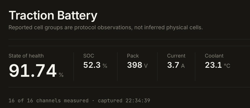

Kwam dit tegen op het Duitse Polestar forum:
After a couple of months of development, research, and testing, I [Nicolas Kheirallah] have released the first public beta of Hanterill:
Hanterill is a free, local diagnostic tool for Volvo and Polestar cars, among others. It connects straight to the car via OBD-II with a regular passive OBD-II → RJ45 ENET cable. No subscription, no account, no cloud service.
Some of what works on a Polestar 2 (CMA):
  • Battery State of Health, read straight from the BECM
  • SoC, voltage, current, and battery temperatures
  • All 108 cell group voltages
  • Live telemetry and graphs
  • Full ECU scan over DoIP
  • DTC reading, including status and freeze-frame data
  • 12V and sleep diagnostics
  • Export to CSV and JSON
On my own Polestar 2, Hanterill finds up to 43 ECUs, and a full scan takes under 5 seconds.
The beta is read-only on purpose. I’m still building fault code clearing and service functions, but they stay switched off until they’ve been tested more.
I need testers
Support still varies between models and platforms, and I want to build a proper compatibility database for CMA, SPA, SEA, and SPA2.
I also want to find bugs, stability issues, and anything I don’t run into with my own car. The more different cars, model years, and configurations people test, the better Hanterill can become. Even a failed scan is valuable, because it helps me map the differences between cars and platforms.
Windows, macOS are available.
This is 100% a hobby project and for private use only, so don’t expect commercial support or immediate fixes.
Hanterill is an independent project, not affiliated with or endorsed by Volvo Cars, Polestar, Zeekr, or Lynk & Co.
If you test on a real car, let me know what works, what doesn’t, and any bugs you run into. The more people test, the better it gets. !
Zie www.hanterill.com
Misschien toch maar eens een ENET OBD kabeltje bestellen...

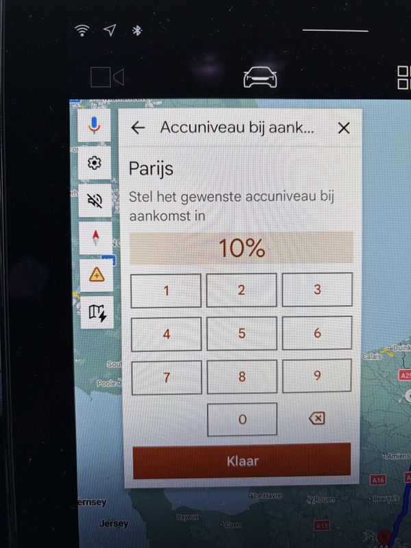

pietjm schreef op maandag 7 september 2026 @ 22:51:
Dat kan wel. Even zoeken in de app in de auto. Daar staat die optie. Ik heb dat op onze vakantie gebruikt. Moest het soms wel 2 keer invullen, maar dat zal wel een bug zijn.
Kan je wat specifieker zijn waar dit te vinden? Want dit heb ik werkelijk nog nooit gezien of gehoord van iemand en ik weet dat dit een functie is die velen graag willen.
  • jjkester
Juancho schreef op dinsdag 8 september 2026 @ 17:32:
Als je een bestemming ver weg kiest, is het volgens mij een optie in het scherm waar je kan bevestigen. Opnieuw, als ik me goed herinner, kan je daar op het aankomst percentage klikken en een andere waarde invoeren.
  • andrik1
  • Laatst online: 16:11
Klaus_1250 schreef op dinsdag 8 september 2026 @ 14:55:
Zo goed is Maps nu ook weer niet. Percentage waarmee je aankomst is ruwe schatting, informatie over laadpunten is niet altijd juist, evenals file/route informatie. Je kan zeggen dat de app goed genoeg is en dat ie de meeste dingen goed genoeg doet. Maar Maps blinkt zeker niet uit (in alles).
TBH, ik vind alle navigatie apps maar vrij middelmatig als je ze over de laatste 10 jaar bekijkt. Paar weken terug nog Google Maps gebruikt voor een lange trip in NL, maar ik miste de helft van de wegwerkzaamheden bijvoorbeeld. Flitsmeister had die dan weer wel.
Die weergave van percentage bij aankomst is uiteraard een schatting, want hij kan geen rekening houden met je actuele rijstijl, maar met een marge van enkele procenten zit ie bij mij altijd goed en is dat echt de enige plek waar ik mijn batterijpercentage in de gaten hou. Ik kijk dus ook nooit naar de waarde die polestar zelf aangeeft in het instrumentenpaneel, wordt altijd heel droevig als ik zie hoe snel het aantal verwachte km's naar beneden gaat, maar de percentage in maps stelt me dan snel gerust ;-). Ik ben er in ieder geval heel blij mee. Daarentegen vind ik de aanwijzingen bij afslagen e.d. soms wat minder duidelijk en vind ik apple maps het bijvoorbeeld duidelijker aangeven, maar goed, ik kan echt prima leven met Google maps zoals het nu is.
  • pietjm
  • Registratie: April 2020
  • Laatst online: 16:19
Zie de foto’s. Ik vind dat dit over het algemeen prima werkt.

  • Juancho
pietjm schreef op woensdag 9 september 2026 @ 11:53:
~[Afbeelding]
~[Afbeelding]
Ok nog nooit gezien en zit dus een beetje verstopt. Bijzonder ook dat er helemaal niks over gecommuniceerd is. Maar dat kan aan mij liggen. Ik neem aan dat dit ook werkt bij kortere ritten zonder dat je perse moet laden om op bestemming te komen? Maar dat je wel met x percentage op bestemming wilt komen?

Nou ik kon me niet inhouden en gisteren even deze kabel gekocht om het te proberen.
Heel tof hoor, en ondanks er wel wat incorrecte info uit kwam qua geïnstalleerde opties is het heel gaaf om dit soort data zelf uit te kunnen lezen:
Afbeeldingslocatie: https://tweakers.net/i/2kk24d8IvCNALsIKluC3dYDrp4A=/800x/filters:strip_exif()/f/image/pgv8aijDJJBmZDkDutsGW8JX.png?f=fotoalbum_large
Afbeeldingslocatie: https://tweakers.net/i/FY5fPYWrJj7_tTAEpnZb3aqrlmI=/800x/filters:strip_exif()/f/image/oF4TPzLb1k8quYL2Vu1u1n4b.png?f=fotoalbum_large
Van het weekend met daglicht maar even verder induiken, thanks voor de tip in ieder geval!

  • Juancho
Juancho schreef op woensdag 9 september 2026 @ 18:14:
Dat is nou net het punt, ik zou het heel handig vinden om alvast vooruit te kijken. En dus weet of en hoeveel ik moet laden.
Vanmiddag even bekeken en idd niet mogelijk om los van wel/niet moeten laden het aankomst percentage in te stellen. Weer eens een gemiste kans van Google. Zonde.

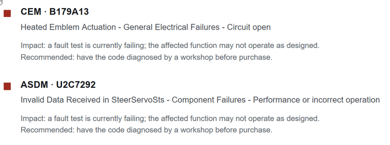

Gisteren ook een kabeltje ontvangen en met Hanterill mijn P2 uitgelezen, km stand ruim 117.000
Afbeeldingslocatie: https://tweakers.net/i/4rjr8MfzCqI5IO9un1IuGFvFXEM=/800x/filters:strip_exif()/f/image/xPcagTxILlDwkLvpkUV6XOys.png?f=fotoalbum_large
93,9% SOH is uit de kunst na bijna 6 jaar. De 91% SOC is in de auto en de app 88%!
Onderstaande foutmeldingen zal ik bij de volgende beurt aan mijn garage voorleggen:
Afbeeldingslocatie: https://tweakers.net/i/ObvazUbIlmvsn36b9R_ZNZMm2mI=/800x/filters:strip_exif()/f/image/RoKKIVc3NR6RW2N7pw2yUUWN.png?f=fotoalbum_large
B179A13 lijkt te gaan over de verwarming van de radar in de grille of zo, die is wel eens uitgevallen in een sneeuwbui.
U2C7292 gaat over de stuurbekrachtiging, waar ik nog niets van gemerkt heb.

I need testers
Heel interessant.
Ik dacht eerst: waarom op een .com site en niet op GitHub, maar alles staat netjes op GitHub.
Zelf SOH en de cellen uitlezen!
Gauw die kabel kopen!
