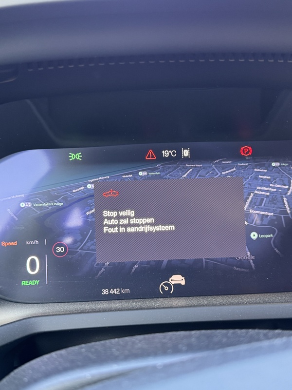

Oké dikke karma denk ik, na de boodschappen wegrijden en op een kruispunt stil komen te staan. Harde reset, 15 min de auto uit en Support gebeld. Na de reboot getest en toen kon ik naar huis rijden, langzaam (just in case). Thuis geparkeerd en zonder nieuwe foutmeldingen. Morgen kijken wat de wagen doet en anders de dealer bellen. Dit was overigens ook het advies van Support.
Bij mij was het destijds het koelsysteem van de elektromotoren die het had begeven. Fingers crossed

Heb ik ook meegemaakt, bij mij was er een lekkage in het koelsysteem van de accu's. (MY26 SRSM). Ik kon na een reset ook weer rijden, maar kreeg wel een melding dat service vereist was.
Toevallig laatst een polestar monteur tegengekomen op een verjaardag. Ik heb dit issue ook gehad: polestar heeft in de 2024 variant van de polestar een terugslagklep met thermostaat in de koelleiding leiding gemonteerd die van buitenaf niet te zien is. De polestar monteurs wisten ook niet van het bestaan af. Dat ding heeft blijkbaar de neiging om wel eens te blijven plakken, wat er voor zorgt dat de koeling niet op de plek komt waar die op dat moment nodig is. Bij mij is hierdoor de invertor beschadigd en vervangen moeten worden, inclusief het halve koelsysteem.
Dit issue gaat vaker terugkomen. Ik zou geen genoegen nemen met 'wij kunnen niets vinden' of 'we hebben een software update uitgevoerd'. Dit issue gebeurt ook als je 130 op de linkerbaan van de snelweg rijdt...

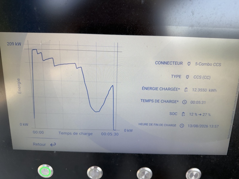

We gaan zo het eerst met de Polestar w en fietsen achterop , op vakantie . Gister opgeladen tot 100% met een actieradius van 510km (zonder fietsenrek erop).we willen zo weg rijden zie ik opeens een actieradius van 289km staan!! Zoveel verlies kan toch nooit met een fietsendrager?
Gelijk mn hele plan weer in de war omdat we ergens tussendoor moeten laden waaar ik niet op gerekend had....

Auto preheated? Want bij mij schiet hij de eerste paar km ook altijd omlaag als ik de auto niet goed heb opgewarmd. Zou lekker gaan rijden en dan zien hoe en wat. Die 510 is altijd wel onhaalbaar als je het mij vraagt.

Dat is een onzin range. Dat hadden wij de eerste keer ook met aankoppelen van de fietsendrager. Lijkt alsof hij rekening houdt met een dubbele caravan aan gewicht. Op de een of andere manier hadden we de tweede keer dat we de fietsendrager eraan hingen ineens een veel ruimere range. Ik zou rekening houden met ongeveer 10% minder range.

Heb regelmatig 580 op de range staan met LRSM 2024 Plus. Als ik zelf dan ga rijden en herreken, dan kom ik op een praktische range uit van 500.

Ik heb dit issue ook een jaar geleden een keer gehad. Naar Volvo-dealer geweest. Was wel een foutmelding. Ze hebben kalibratie van software achteras (?) gedaan. Daarna nooit weer teruggekomen. Eenmalig naar het lijkt. Inmiddels minimaal 40k aan kilometers geleden.

Maar wordt dit dan nog gekalibreerd tijdens het rijden? Want ik kan pas over 4,5 uur rijden de boel afkoppelen.... Zou erg vervelend zijn als we perse moeten laden volgens de auto over amper 2 uur omdat de accu zogenaamd leeg is.

Ja de hele tijd. Hij daalt ook als je een berg op rijd. Om daarna weer te stijgen als je de berg afrijd. Ik zou naar Google Maps kijken niet naar de estimate op je scherm.

Jullie reacties nodigen mij niet uit om zo even lekker op pad te gaan |:( .
Ik ben nog niet in de auto gestapt na het incident, misschien even wat rondjes in de wijk rijden vanavond. Als ik dan kom stil te staan dan kan ik naar huis lopen en dan staat de wagen niet in de weg.
@Ollie89 @MR. RHS @sopsop @Pavare

Ja, kalibratie gedurende de rit uiteraard

Ach, is weer even vertrouwen opbouwen. Ik ben er na 40k aan kilometers wel gerust op. Mij werd uitgelegd dat in mijn geval er een disbalans zou zijn ontstaan, waardoor de auto in een veiligheidsloop komt en in sturingsmodus kwam. Hoeft natuurlijk niet hetzelfde te zijn als bij jou.

Op bestemming aanbeland. Klopte idd niks van, uiteindelijk een dikke 400km gereden. En 1x kort geladen omdat hond toch even uit moest. En baasje trouwens ook 😀. Benieuwd of op de terugweg en 2de keer fietsenrek aankoppelen het issue er niet is.
Overigens zag ik wel dat het fietsenrek tijdens de rit iets naar 1 kant schoof. Ik kan het rek ook wat handmatig bewegen terwijl alles toch echt goed vast zit. Strakker kan niet. kan het komen omdat het de eerste keer is dat er iets op die kogel zit? Misschien nog wat glad/vettig?
Het is allemaal wel goed gegaan verder hoor dus niks aan het handje verder

Stimulate14 schreef op maandag 24 augustus 2026 @ 10:25:
Gisteren een KM of 10 gereden, nergens geen last van..

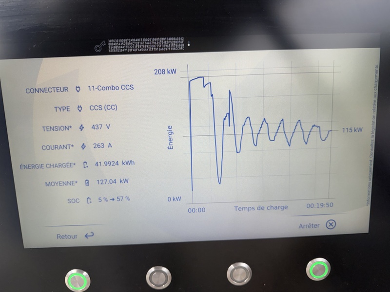

Iemand ervaring met een “kwakkelende” laadcurve, zie onderstaand voorbeeld. Niet elke laadbeurt het geval maar wel met enige regelmaat. Tripje naar de dealer?
Afbeeldingslocatie: https://tweakers.net/i/y9hCFzpG3tXU_B5XUFqYrKG-quo=/800x/filters:strip_icc():strip_exif()/f/image/8XgvwIeWFnSQbrq2xy3nzq2w.jpg?f=fotoalbum_large Afbeeldingslocatie: https://tweakers.net/i/U73xjt8duBvlMNa7B5WeP77BWO4=/800x/filters:strip_icc():strip_exif()/f/image/0Z88Wkd96qdgQeClLcLTpqdS.jpg?f=fotoalbum_large

Kubusje schreef op dinsdag 25 augustus 2026 @ 13:39:
[Afbeelding] [Afbeelding]
Is dit op dezelfde lader toevallig? Dat zie je namelijk ook vaak wanneer de kabel het amperage niet aan kan wat me beetje onlogisch lijkt bij de Polestar 2...
  • Kubusje
  • Laatst online: 11:29
thomvh schreef op dinsdag 25 augustus 2026 @ 17:19:
Lijkt idd zo maar is wel bij twee verschillende laders. Vandaag ook dat hij op 100 kW blijft hangen (batterijpercentage +/- 10%). Even ontkoppelen en de andere kabel van dezelfde laadpaal pakken; direct naar 200+ kW.
  • thomvh
  • Laatst online: 20:13
Kubusje schreef op dinsdag 25 augustus 2026 @ 19:59:
Dan zou ik het toch eens na gaan vragen bij de dealer!

Stimulate14 schreef op dinsdag 25 augustus 2026 @ 10:08:
Bij mij zat er soms een maand tussen de incidenten.

sopsop schreef op woensdag 26 augustus 2026 @ 08:15:
We gaan het zien, voorlopig doet ie het weer.
