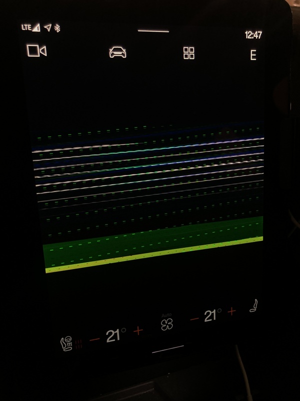

Al jaar lang erg blij met mijn P2 launche edition. Maar sinds gister ochtend doen zowel gps als internet het niet meer....
Scherm reboot of 35sec defroster indrukken helpt niet.
Iemand gelijke ervaringen gehad? (en oplossing?)

RobertW3 schreef op zaterdag 15 januari 2022 @ 11:32:
Ik had dit heel recent ook. Oplossing van Polestar is het de dealer laten resetten. Ik had geen zin om hier op te wachten, afspraak maken gaat steeds vreselijk moeizaam en ik ben zo 3 uur onderweg. Ik heb zelf alles gereset - gereboot is een beter woord.
Adviseren ze niet, maar 5 min werk en het verhielp het probleem.
Had dit vorige week ook. Alle reders/reboots hielpen niet. Uiteindelijk de auto een nacht geparkeerd zonder aan de laadpaal te hangen en het probleem was op magische wijze verdwenen.

  • RobertW3
  • Laatst online: 28-01-2025
PS2 2020 schreef op maandag 17 januari 2022 @ 15:30:
Hier hetzelfde probleem. alles geprobeerd maar geen oplossing. Vrijdag maar naar de dealer voor reset
Ik krijg hem ook niet naar fabriekinstellingen terug. Morgen ook maar bellen voor dealer reset helaas...

  • EVdriver
  • Registratie: April 2020
  • Laatst online: 23-08 20:23
Hier ook zelfde issue, geen LTE, middenscherm reset lukt maar geen resultaat, defroster reset lukt niet. Vrij irritant, zal ook maar de dealer bellen. Gek dat opeens meerdere auto het zelfde fenomeen vertonen.
UPDATE: na een nachtje laden, 8 uur niet rijden werkt alles weer. Op andere fora staat een mogelijke oplossing beschreven, Tcam en 12V batterij loskoppelen, weet niet of ik daar zelf zin in heb. Verder blijft het een geweldige auto (met interessante software).

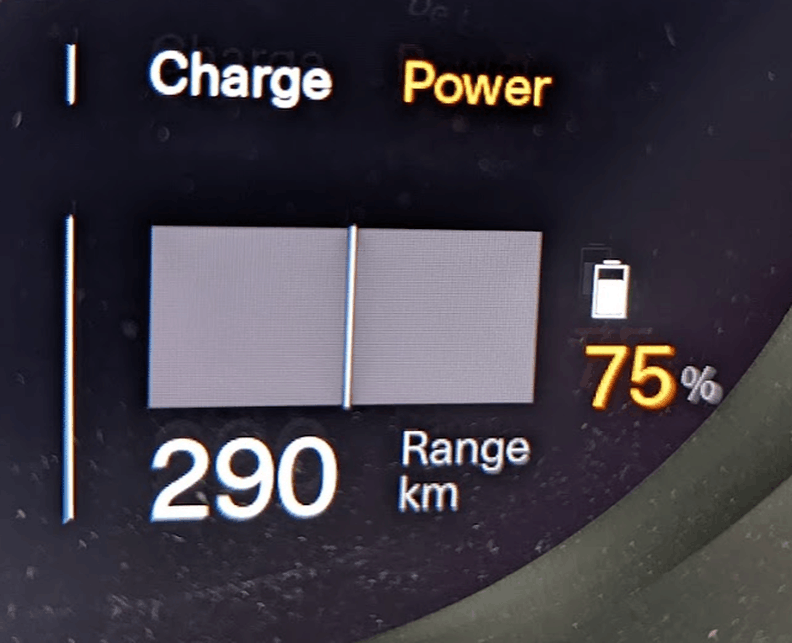

Ik vind dit een heerlijke discussie, maar ik snap het alleen niet helemaal. Ik rij altijd met OPD op Standaard (vol aan dus) en was altijd in de veronderstelling dat als ik dan het gas losliet en die OPD vol laat afremmen, dat ik dan oplaad/regenereer.
Bij het afremmen op OPD zie ik namelijk achter m'n stuur rechts ook dit dan helemaal uitslaan naar CHARGE (naar links):
Afbeeldingslocatie: https://tweakers.net/i/80Jjd6NHokyICtu24R9SFoKHJCA=/full-fit-in/4000x4000/filters:no_upscale():fill(white):strip_exif()/f/image/LweIayj6tEjPtRmTB6JSQQxE.png?f=user_large
Maar jullie zeggen dus eigenlijk dat ik dan dus niet laad/regenereer? Of is het:
1. Je remt zo snel af, dat je waarschijnlijk teveel afremt en dus weer gas bij moet geven om weer op snelheid te komen en dus daar 'verlies' hebt
2. Of regenereert hij evenveel op OPD 'Laag' en 'Uit', ondanks dat het voelt dat ie dan amper afremt en voor je gevoel dus nooit zoveel zal regenereren?

kramon schreef op dinsdag 18 januari 2022 @ 11:16:
Ik reed vanochtend op OPD standje Uit en dat was echt wel wennen. Laag is misschien wel de gulden middenweg voor mij.
Natuurlijk regenereert hij bij OPD AAN als je het pedaal los laat. En in sommige gevallen gebruikt hij dan de remmen, bijv als de accu al vol is.
Met OPD uit regenereert hij niet als je het stroompedaal loslaat maar zodra je de rem indrukt gaat hij regenereren en als je harder remt ook mechanisch remmen.
Als je dus van 100 tot 0 afremt kun je in theorie net zoveel regeneren alleen doe je dat in het ene geval met je rempedaal en in het andere geval door je stroompedaal los te laten. OPD is dus een comfortfunctie voor wie dit als comfort beschouwt.
