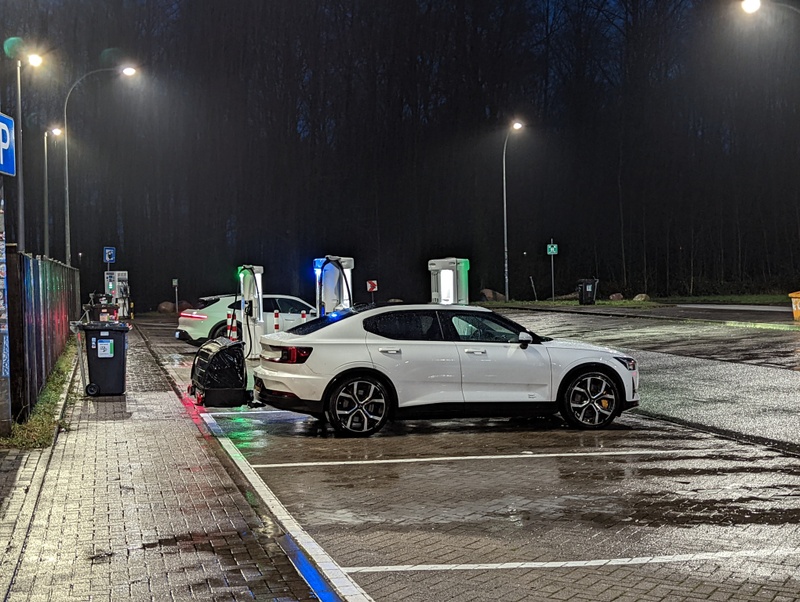

Gisteren voor het eerst een snellader getest (Fastned Leiderdorp). Auto was in ongeveer 20 minuten van zo'n 20 naar 70% en dat was voor mij voldoende voor de verdere reis.
En wat doen je dan ondertussen:
Afbeeldingslocatie: https://i.ibb.co/vLHdq4Z/Whats-App-Image-2022-01-01-at-13-52-54.jpg

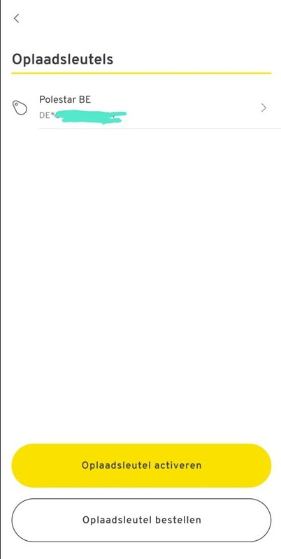

Moet je overigens nog iets extra's doen om de korting bij Ionity te krijgen? Heb daar niets over gelezen ofzo.
Vorige week donderdag heb ik de plugsurfing kaart gelijk geactiveerd, maar als ik in de app een Ionity lader bekijk staat er gewoon 0.87/kwh ipv het lagere tarief.
Heb het nu niet direct nodig ivm laadpas van de zaak, maar later wel voor vakantie tripjes.

Neen normaal niet.
Staat de laadpas in de app als "Polestar"?
Afbeeldingslocatie: https://tweakers.net/i/ZS_lwbzBYOHucP_hdUKL-kzYNDA=/x800/filters:strip_icc():strip_exif()/f/image/ja4xwWpzYYttoQFyBlft8wPP.jpg?f=fotoalbum_large

GeForceFX_BE schreef op maandag 3 januari 2022 @ 14:15:
Neen normaal niet.
Jup, zo staat ie erin

Bij deze mijn tweede lange-afstand reisverslag. De vorige was naar Spanje deze zomer. Nu naar Zweden: Jönköping. Twee verschillen met de vorige keer:
1. Het weer: in aug/sept 2021 hadden we alleen maar zon en 25+ graden. Nu hebben we 5-14 graden met alleen maar regen.
2. Een Thule Onto op de trekhaak mee. Gewoon online besteld, dus wist niet precies hoe het zou staan, maar hij zit zo goed, dat je 'm dus niet ziet als je rijdt. Niet via de zijspiegels en niet via de middenspiegel. Ik heb een paar keer gekeken of ie er nog zat tijdens laadstops O-)
Ik denk eerlijk gezegd dat die koffer helemaal niets doet qua extra verbruik. Mogelijk het gewicht, want er past 300 liter in. Maar niet qua aerodynamica. Ook qua laadstations ging het overal prima. Op de plekken waar je nog achterwaarts in moet parkeren met daarachter geen ruimte, dan steekt je auto een klein beetje uit aan de voorkant, maar niets storends. Zie ook de fotos:

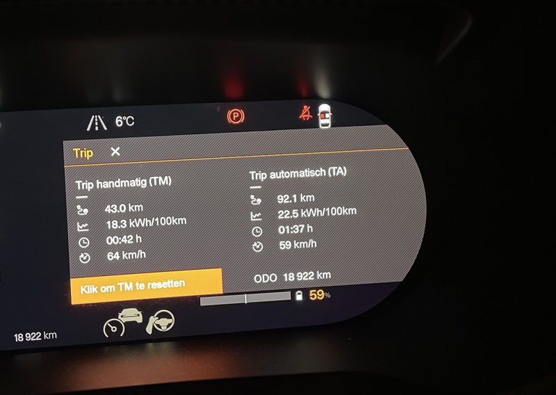

Het verbruik met dit rotweer is wel behoorlijk slecht. Ik denk dat we het gros 30kW per 100km verbruikten bij 110km/u. Lange uitschieters naar 35kW per 100km bij 130km/u. Tegen het eind van de reis klaarde het weer wat op en reden we 25kW per 100km bij 110km/u. Het weer hielp gewoon niet:

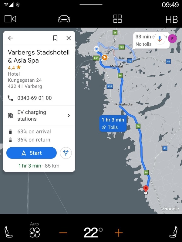

We gingen verder naar onze eindbestemming. Maps gaf een verwachte eind SoC aan van 20%, maar tijdens de rit zag je dat al naar beneden bijgesteld worden. Het was ontzettend waaierigheid, de fietsendrager ving veel wind en het was alleen maar snelweg (110km/h gereden). Verbruik lag gemiddeld rond 26kWh/100km. Uiteindelijk kwamen wij met 12% SoC bij onze eindbestemming. Althans, dat dachten wij. Bleek dat er twee parken met dezelfde naam waren, in dezelfde provincie. Een uur en 20 min van elkaar verwijderd. Dat gingen we niet redden met nog 40km actieradius. Ook geen snellader in binnen dat bereik. Gelukkig op het park nog een (langzame) laadpaal.

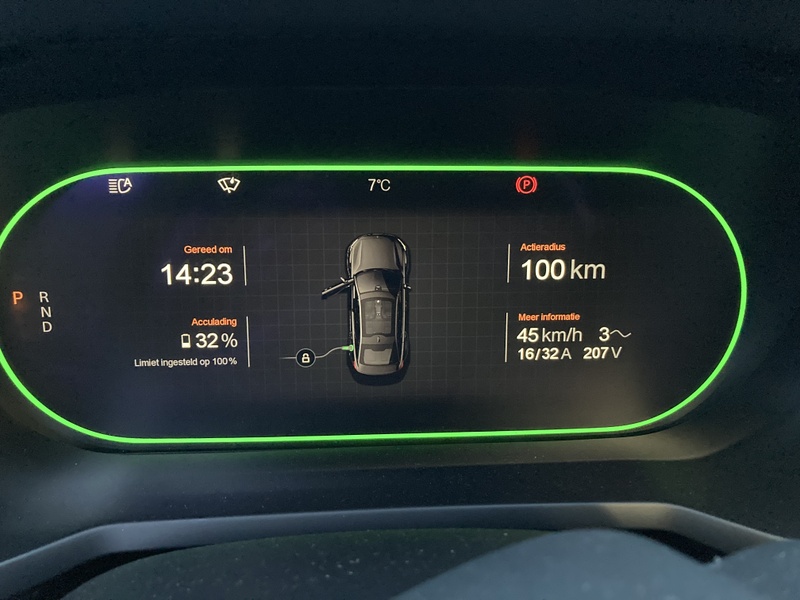

Afbeeldingslocatie: https://tweakers.net/i/r4DSrm_A77c-TFNOfyGKYDO_D0g=/800x/filters:strip_icc():strip_exif()/f/image/EpfnASUZLEVJx8EO8vK6RAuA.jpg?f=fotoalbum_large
Hoe moet ik hier de informatie van het laden interpeteren? Laad ik hier met 3 x 16A? Dus een 11kW paal?
Toen ik gister aan de snellader zat, gaf ie gewoon 60kW aan. Bij deze zegt ie 45km/h op die plek.
Ja. Snelladen is in KW. Gewoon laden in km/h.

Vanuit de Polestar community op FB:
Hello everybody!
In an upcoming release of Google Maps, there will be a new feature that helps you plan your commute even better. When you set your destination, this new feature tells you how much battery you will have left when you arrive and how much you’ll have when you return.
The Google Maps update will be rolled out incrementally in batches in the coming days.
Afbeeldingslocatie: https://tweakers.net/i/99n17QFMsos1BBvaF8j6_mctxEg=/x800/filters:strip_icc():strip_exif()/f/image/IV855zG0TBtzAZCK0BIkz54X.jpg?f=fotoalbum_large

Speciaal voor mensen die moeite hebben met x2 vermenigvuldigen? OK, soms is de terugweg niet exact hetzelfde als de heenweg dus dan wel nuttig.

Ik vind t een mooie toevoeging! Vermenigvuldigen lukt me nog wel, maar deze feature geeft me in 1x het overzicht wat ik nodig heb.
Naar de werking ben ik benieuwd: werkt het alleen voor je ingestelde woon-werk adres (commute), of ook voor andere zaken? Ik zou t voor veel meer ritjes willen. We gaan t zien! Mooi dat er doorontwikkeling is.

Klopt hier in Nederland wel, maar in bergachtige gebieden kan het wel een uitkomst zijn. Op FB wordt veel gesproken over een negatieve SOC als extra feature: ‘If you have 3% too little SoC to reach your destination, Google Maps tells you simply a red 0%. We want it to say -3% instead so that we can decide whether we need to charge or if we can get there with a bit more economical driving’
3 fase x 16Ampere x 207Volt (erg laag btw) = 9936W. Afgerond is dat dus een 11kW paal.

Wordt inderdaad al uitgerold!
Zag deze 2 uur geleden ineens in de auto, ik verbaasde me dat ik ook een percentage zag staan bij "vertrek".
Mooi toevoeging :)

Lijkt mij een érg grove voorspelling.
Heb/start je terug met dezelfde batterij temperatuur? of weer met de opwarmfase
Hoe staat de wind terug?
Is er een hoogte verschil?
Is het verkeer drukker op de terugweg /forensen spits?
Kortom, leuk als indicatie ;) maar meer niet.

Ik weet dat er genoeg mensen niet blij zijn met hun verbruik maar ik vond onderstaand verbruik wel een mooie illustratie van hoe het ook kan: buiten 5-6 graden en regen dus superslechte omstandigheden. Heenweg volle bak met alle verwarmingen aan en niets voorverwarmd. Terug (linker verbruik) met eco stand en nog warme accu. En dat op een toch niet al te lange rit. Je moet wel je jas aan houden maar koud heb ik het zeker niet gehad. En geen beslagen ruiten.
Afbeeldingslocatie: https://tweakers.net/i/Lj4WaWyfJvtd9bPVss7d7OmRjLs=/800x/filters:strip_icc():strip_exif()/f/image/VOItm15JMBIPlh3wf1nX6m4f.jpg?f=fotoalbum_large

Misschien beetje gekke vraag, maar is er een rijder in de buurt van Apeldoorn van wie ik de Plugsurfing-kaart met Ionity-korting kan lenen voor wintersport? Bijvoorbeeld een leaserijder zoals ik, die hem toch weinig gebruikt.
Die van mij is nog steeds niet opnieuw geactiveerd en met die supportafdeling daar heb ik er weinig hoop op dat het nog gaat lukken op korte termijn...
Vertrek 14 januari voor een dikke week. Met het prijsverschil met die kaart vind ik deze vraag wel het proberen waard O-)

WiMe65 schreef op dinsdag 4 januari 2022 @ 13:21:
Hello everybody!
Ik had 10x liever een Maps update gezien waarbij ze eindelijk eens het invoeren van meerdere bestemmingen fatsoenlijk krijgen. Dat je ze net als op telefoon/pc kan toevoegen (typen of stem) en ze vervolgens ook via touch kunt (her)plaatsen.
Die nieuwe toevoeging is ansich leuk, maar je gaat niet altijd dezelfde weg terug. En dan is het zo onhandig om de boel netjes in route te krijgen.
