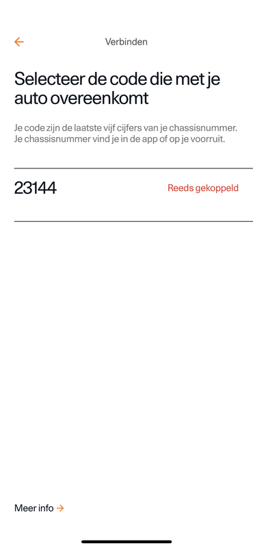

Yes, vandaag de Polestar 2 Void mogen ontvangen als leaserijder.
Nu deel ik de auto met mijn vriendin en die staat op haar naam. Dus het Polestar ID staat ook op haar naam en daar ben ik ook mee ingelogd op de app.
Nu wil ik een digital key en die koppelen aan een gebruikersprofiel.
Voor haar wil ik dat ook instellen zodat de stoel en de rest van de profielen elke keer anders zijn.
Weet iemand waaraan de digital key gekoppeld is op je telefoon? Is dat met je Polestar ID of is dat een unieke code per telefoon?

assn schreef op maandag 22 november 2021 @ 16:48:
Dat gaat via de Polestar ID. Je kunt er zoveel aanmaken als je wilt. Vervolgens ervoor zorgen dat profiel in de auto en de app dezelfde ID gebruiken, dan zou het moeten werken.

JTHZZ schreef op maandag 22 november 2021 @ 19:11:
Dus ik maak een nieuw polestar ID aan, log in de auto ook in met de polestar ID en koppel dan mijn telefoon met de Polestar. Zodra ik dan instap met mijn telefoon slaat die de instellingen automatisch op zoals stoel, spiegels, etc.?

Zucht… vandaag het systeem gereset ivm een nieuwe telefoon die ik wilde koppelen (de oude was niet meer in mijn bezit). Loop ik hier tegenaan:
Afbeeldingslocatie: https://tweakers.net/i/NnC77HRZaDA-AIR6Ksq8OmzeN8c=/x800/filters:strip_exif()/f/image/gXPlSZI3ZCuMKxXS5JEuycWr.png?f=fotoalbum_large
[Helpdesk]"While you're waiting, read the free novel which came with the product. Its a spanish story about a guy called "MANUAL."

  • harrewarre
  • Laatst online: 21:38
vacuumcleaner schreef op maandag 22 november 2021 @ 22:37:
Hier kan het helpen om een nieuw admin-profiel te maken, daarmee alle koppelingen van je oude profiel weghalen en daarna het oude profiel te verwijderen.

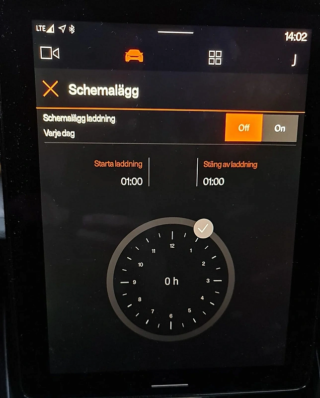

Er is zelfs al een foto gelekt van een timer:
Afbeeldingslocatie: https://tweakers.net/i/Cjqb6Ai7XhgtQG_SDGZ9WvYCPBA=/x800/filters:sharpen(0.5,0.1,false):strip_exif()/f/image/waBLvozYtIoHOwy9mWLsFQ3m.webp?f=fotoalbum_large

k-jah schreef op dinsdag 23 november 2021 @ 10:51:
Nice, is nu ook een groot gemis. Het liefst wil je dit natuurlijk ook in de app hebben zitten maargoed, het is een begin :P

harrewarre schreef op dinsdag 23 november 2021 @ 09:06:
Waar kan ik dit admin profiel aanmaken?
  • harrewarre
vacuumcleaner schreef op dinsdag 23 november 2021 @ 15:19:
In de auto op het middendisplay op je initialen drukken (rechtsboven) en daar zit onderaan de knop voor nieuwe profielen. Na het aanmaken zit er in het nieuwe profiel de optie "Maak admin" (weet even de exacte tekst niet). Met dat profiel kun je als het goed is wel koppelen en het boeltje van het oude profiel opruimen.
Vergeet niet je PS account toe te voegen en check of de polestar privacy opties goed staan in je nieuwe profiel.
Mocht je tijdens het koppelen met het nieuwe profiel weer tegen die "al gekoppeld" melding aanlopen in de app zul je de app en al z'n data even moeten wissen en opnieuw uit de store installeren.
Hopelijk kom je hier mee verder, het (ont)koppel-proces is voor dit soort zaken helaas niet echt soepel.

Ja alleen de tekst bij de timers is verkeerd. Daar staat "elke week herhalen". Dat moet zijn "elke dag vergeten"...

De timers werken vooralsnog goed bij mij.
De ingestelde tijd is de vertrektijd. Ik dacht de tijd dat de auto begint met verwarmen, maar dat is dus niet het geval.
