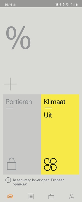

Dit is zo'n beetje de staat waarin mijn app zich in 9 van de 10 gevallen bevind:

kramon schreef op zaterdag 6 november 2021 @ 10:49:
Dit is zo'n beetje de staat waarin mijn app zich in 9 van de 10 gevallen zich bevind:
Bij mij is het dagen ach-ter-el-kaar zo, en sóms, als ik start met laden wíl die wel eens verspringen,
maar dan ook sóms.
Er is geen peil op te trekken, laat staan een patroon waarmee je een work-around kunt gebruiken. :(

Ff de cache van de app leeg gooien?

Dat is het niet. Het is de auto volgens mij. Net weggeweest in de auto. Vervolgens moest ik twee uur later weer weg, dus even voorklimatiseren: toen werkte hij wel.
Het is bijna alsof de auto na X tijd in sleepmode gaat waardoor je er niet meer bij kan.
Overigens is mijn SoC in de app tijdens het opladen van de auto standaard volledig verkeerd.
Alles is ronduit k*t met die app. Terwijl ik bij de eerste versie(s?) geen issues had. Knap prutswerk en voor mij voldoende reden om nooit weer Polestar of Volvo te kiezen. Net zoals ik weggegaan ben bij VW voor dezelfde rotzooi.

Schijt irritant dat als je al een uur aan het laden bent, de app óf het helemaal niet doet, óf nog steeds 32% aangeeft, dus mag je door de zeik regen om te kijken of alles wel werkt, want je vertrouwen ís al op een diepte punt.
Kortom, ik sluit mij 100% aan bij Kramon (en andere?)
Moest ik nú kiezen, (of zou de auto gejat worden) dan loop ik voor de volgende BEV met een GROTE boog om Volvo/Polestar heen. Jammer, gemiste kans voor ze.
10kWp + EV + 3x L/L Wtp en betwijfel of ik na 2027 wel een batt. neem (TvT moet prima zijn, anders neem ik geen risico met deze overheid)

@kramon Ik heb hetzelfde probleem met "Aanvraag is verlopen". Vandaag eens bij accounts gekeken is de Polestar account weer eens weg. Deze opnieuw toegevoegd maar het werkte nog steeds niet. Wat nu blijkt is als je op het "user" icoon drukt dat je niet meer ingelogd bent. Na opnieuw inloggen werkt het weer wel.
Ik zit trouwens nog op 1.6, zal dus geen upgrade ding zijn maar blijkbaar het verlopen van de login.

Zit er eigenlijk normaal gesproken een simkaart in de slot tussen de SOS en CONNECT knop?
Na een week zonder data na de update tot 1.7 en resets die niet helpen ga ik toch eens dit forum vragen....
UPDATE:
Er zit dus een eSim in de P2; geen fysiek kaartje in de plafond-unit.
De TCAM kon niet reset worden in de auto, moest in werkplaats aan de kabel.
Nu alles weer OK.
Reset in werkplaats gooit wel de Polestar account(s) eruit, dus moest ik deze weer toevoegen bij de gebruiker(s)

Afbeeldingslocatie: https://tweakers.net/i/3ja4DX8nqAvrjKLWiYty0JdVo3A=/800x/filters:strip_icc():strip_exif()/f/image/Y6AKcVRZglnZKJxf40Jpo09E.jpg?f=fotoalbum_large
Iemand ervaring met deze foutmelding na het opnieuw proberen toe te voegen van mijn Polestar account?
Skoda Elroq | OnePlus Nord 5
  • harrewarre
  • Laatst online: 11:44
Jur gen schreef op maandag 8 november 2021 @ 22:06:
Er was een dingetje met wachtwoorden met daarin speciale tekens, weet niet of dat nog steeds een probleem is maar je kunt het proberen. Even je wachtwoord resetten op de site naar iets met alleen letters en cijfers en dan opnieuw proberen in de auto.
  • vacuumcleaner
  • Laatst online: 01-12-2025
Soft reset werkte bij mij. Home button inhouden totdat hij Polestar in het scherm verschijnt.
Had ik ook, soft reset van het entertainment systeem loste dat op

Vandaag weer 2x dezelfde weg gepakt. Beide keren weer een ingreep. Heen en terug. Dit was het verlengde van de weg waar het gebeurde, dus een relatief smalle weg, met zo'n fietspadstrook aan beide kanten, met af en toe vervaagde witte gestreepte belijning:
Afbeeldingslocatie: https://tweakers.net/i/EAfqgTXuOcJnouXZxcHXq_S3TP4=/800x/filters:strip_icc():strip_exif()/f/image/AdxmG3wpx9q1WBMGkcHimmRL.jpg?f=fotoalbum_large
Ik kreeg op m'n dashboard achter het stuur, bovenin het lane-keeping-aid icoontje in oranje te zien. Terwijl ik dat uit heb staan. Het is toch wel raar... Hij denkt denk ik dat ik van de weg raak, omdat ik over die wit-gestreepte lijn ga. Dus misschien is het dan collision-control oid?
