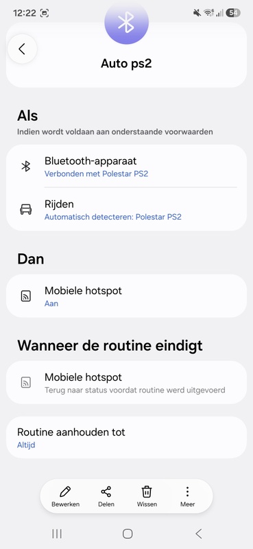

Ik kan mijn telefoon goed aannemen met de center knop rechts op mijn stuur. De verbinding verbreken lukt niet meer met dezelfde knop. Wie iemand hoe dat komt?

Ik zou in eerste instantie een reset uitvoeren via het infotainmentscherm. Negen van de tien onverklaarbare problemen worden daarmee opgelost.

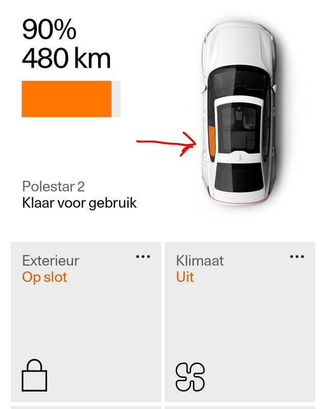

Waarom kan hier toch niet gewoon ff een push bericht van gestuurd worden? Ik snap dat gewoon niet he.... Hele nacht heeft de auto blijkbaar met het raam een stukje open gestaan. Los van regen zit je natuurlijk ook met verzekering etc als de auto wel gestolen wordt. Als de auto niet op slot staat kan het wel, waarom dan niet bij een raam dat blijkbaar (vanuit zichzelf) open is gegaan? Is dat nou echt zo moeilijk?? |:(
Afbeeldingslocatie: https://tweakers.net/i/bTk__lWkQisTLyAYDJ3sQNdo20g=/x800/filters:strip_icc():strip_exif()/f/image/KesMzPvDPRUZKUEJw2O68YwS.jpg?f=fotoalbum_large
Ik krijg daar gewoon een pushmelding van, hoor..

Iphone zeker? Ik heb een Android telefoon en krijg geen meldingen van openstaande ramen. Er wil nogal eens verschil zitten tussen IOS en Android, al zou dat bij dit soort functionaliteiten natuurlijk nooit mogen.
Ik heb Android en ik heb toch ook al een melding gezien van een open raam.

Voor de mensen waarbij de connect services verlopen is. Ik heb het volgende op mijn telefoon ingesteld en dit werkt prima.
Afbeeldingslocatie: https://tweakers.net/i/COXHj5Pf92-Wy-ZyVGK0FxxZa9A=/x800/filters:strip_icc():strip_exif()/f/image/LtMEZ8E0TEvfRTTQRGg5DkT5.jpg?f=fotoalbum_large

lonehitman schreef op woensdag 10 juni 2026 @ 12:24:
De mijne is ook toevallig gisteren verlopen. Vanochtend heb ik genavigeerd via Android Auto vanaf mijn mobiel, maar een connect via hotspot is wellicht wat confortabeler. En bovendien transparanter met de eerdere situatie. Moet ik nog even instellen.
Het plaatje dat je deelde ziet er cool uit. Een ALS, DAN keuze... top. Zal ik nog even in duiken vandaag. _/-\o_

  • Juancho
  • Laatst online: 21:45
Paku schreef op donderdag 11 juni 2026 @ 11:14:
Dat is gewoon een standaard routine app optie van Android. Ik heb die ook ingesteld maar dan voor Flitsmeister aanzetten en weer afsluiten als ik de auto verlaat. Ik raak geen knop aan en FM staat altijd netjes aan. Handig voor meerdere dingen overigens en super simpel.
  • thomvh
  • Laatst online: 18:01
Juancho schreef op donderdag 11 juni 2026 @ 11:35:
Dat is volgens mij een Samsung feature.
  • Juancho
Zou ook kunnen, ik heb idd een Samsung :)
  • SirLenncelot
Die opties zitten in iOS onder de “Opdrachten” app

Oké, maar werkt het een beetje? En vooral zonder online connectiviteit. Volgens mij slaat het model dan heel snel terug op het nano model. Hoe gaat dat op de beperkte hardware die beschikbaar is.

Ik heb geprobeerd om de hotspot routine op de Samsung aan de praat te krijgen. Het werkt goed, maar de wagen roept steeds dat ie geen internet heeft. Terwijl de telefoon netjes the hotspot aanzet, en de wagen verbind, ziet ie geen internet. Ik gebruik de hotspot ook weleens voor mijn laptop en die heeft geen problemen. Dus geen limitatie op mijn abonnement of zo. Vreemd.
Dus... methode 3 geprobeerd: Bluetooth tethering aangezet op mijn telefoon.
Deze methode werkt geweldig!! Connect meteen met de wagen en voordat ik goed en wel gesettled ben om weg te rijden heb ik verbinding. Google Maps werkt, Podcasts, Spotify. Geen enkel verschil met voorheen. _/-\o_
Het is nog 6 maanden voor mijn lease afloopt, dus dat overleef ik zo wel.

Stimulate14

Paku schreef op maandag 15 juni 2026 @ 09:29:
Het liefst gebruikt ik alles op het console van de wagen zoals ik de afgelopen jaren heb gedaan. Android Auto vind ik wat onhandig in dat opzicht.
heb je enig idee hoeveel "data"je verbruikt op deze manier? maw heb je een onbeperkt abo nodig of kan het redelijk uit met een bundle?

Hansieo schreef op maandag 15 juni 2026 @ 15:45:
Moet niet veel anders zijn dan CarPlay toch? Dat red ik prima met een 10GB bundel en ik rij zo’n 30000 km per jaar. Navigatie + audio streamen.
Enig idee hoeveel data dat kost van de telefoon? Ik gebruik ook Tidal voor mijn muziek.
EDIT: beetje domme vraag van mij. Ligt er natuurlijk aan met welke kwaliteit je wilt afspelen. Ik ga tethering toch ook maar proberen.
