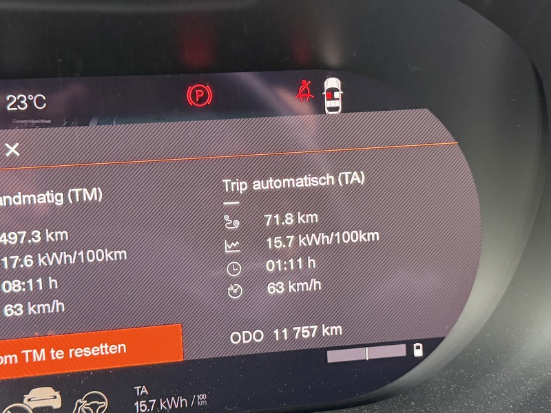

Ik heb mijn PS2 MY25 LRDM Performance pas sinds december dus ik was “gewend” aan een verbruik tussen 20-23 kWh/100 km in de kou.
Je kan je voorstellen hoe verbaasd ik gisteren was toen ik dit zag 😂

  • NokiaFan
  • Laatst online: 06:23
Vanochtend nog weggereden met 3 graden en onderweg werd het zo’n 7 graden. Ritje van zo’n 75 km. Daarnaast eens opgeladen tot 100% om vervolgens direct weg te rijden.
Dit zijn de cijfers die je wilt zien. Single Motor Long Range MY25.Afbeeldingslocatie: https://tweakers.net/i/v7XQVomPd2lCMQVXBt0w4Dau9lc=/800x/filters:strip_icc():strip_exif()/f/image/N2BJj3Y1q4IZwUMgrO9fksxx.jpg?f=fotoalbum_large

Dit zijn de cijfers die je wilt zien. Single Motor Long Range MY25.[Afbeelding]
Heb je hem wel op dynamic range staan?

  • NokiaFan
tormentor1985 schreef op woensdag 15 april 2026 @ 20:01:
Uiteraard. Vanwaar deze vraag? :)
