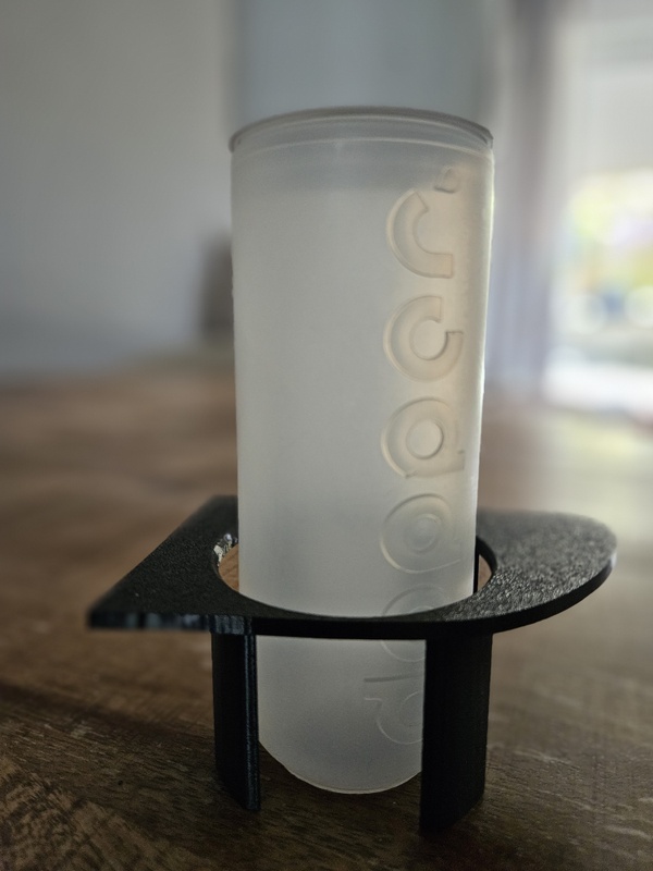

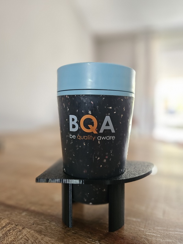

Gisteravond die 3D print bekerhouder voor de portieren ontvangen van iemand hier. Opzich handig voor een kleinere/smallere fles/beker. Die kan je daar dan iig kwijt. Een wat dikkere/grotere fles/beker (bijv. een 0.5L Dopper) gaat niet passen. Maargoed, voor onze insteek (langere ritten = vaak 2x drinken mee pp) is het opzich wel handig icm de 2 bekerhouders die we aan het dashbordkastje gehangen hebben. En als het echt moet is de voorste houder in de armsteun ook nog wel een optie maar persoonlijk vind dat heel irritant en zet gewoon in de weg. Dus die gebruik ik eigenlijk nooit.
Koffiebeker die past:
Afbeeldingslocatie: https://tweakers.net/i/9xhAshUp7xLUocqrGmFTHft6mlM=/x800/filters:strip_icc():strip_exif()/f/image/9SzDJyGDcysx63d1cnTYejLH.jpg?f=fotoalbum_large
Afbeeldingslocatie: https://tweakers.net/i/ooHnz7EiMyue1PnXbHzZi7RlKxU=/x800/filters:strip_icc():strip_exif()/f/image/5RWsanL7nj0MpKOM3KsWHPvx.jpg?f=fotoalbum_large
Standaard dopper fles die past:
Afbeeldingslocatie: https://tweakers.net/i/Mcl5hlhqhGDIRKhOI3dORf6PXMA=/x800/filters:strip_icc():strip_exif()/f/image/bFkgxofE737m0D0KBqMLdXVR.jpg?f=fotoalbum_large
Koffiebeker die van onder iets dikker is en niet past:
Afbeeldingslocatie: https://tweakers.net/i/fUSsSguT4lqAfusOkBKnkBSuUlU=/x800/filters:strip_icc():strip_exif()/f/image/uSJiVUe3iOot2riyDfGUnUtY.jpg?f=fotoalbum_large
[ Voor 15% gewijzigd door Juancho op 30-04-2026 16:41 ]

Ah Nice, toevallig ook nog degene die bij ons op kantoor worden uitgereikt. Ik heb wel belang bij zo een bekerhouder voor in het portier icm de dashboard variant. Welk ontwerp is dit @Juancho ?
