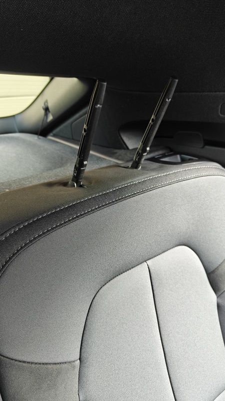

Heeft iemand de achterhoofdsteunen incl buisjes eruit gekregen?
  • k-jah
  • Registratie: Oktober 2021
Awesomo4k schreef op zaterdag 28 februari 2026 @ 14:56:
Afbeeldingslocatie: https://tweakers.net/i/bSWNAGm447gFpA2WbanbW5TJj1s=/x800/filters:strip_exif()/f/image/Aj9AZYsp8corCWZ3MzlhgOVR.webp?f=fotoalbum_large
Ja, het is wat gepruts maar het kan wel.
  • Awesomo4k
  • Laatst online: 28-06 12:08
k-jah schreef op zondag 1 maart 2026 @ 09:16:
Dankje voor de foto en dit werkt ook.
Alleen dan zijn de hoofdsteunen eruit maar de pinnen van de hoofdsteun blijven zitten.Afbeeldingslocatie: https://tweakers.net/i/iJ-pZoAc0rIcwu0XQCmw2DQh0Lk=/x800/filters:strip_icc():strip_exif()/f/image/8zXbGqT3WgfCPHXH6sIzSd9b.jpg?f=fotoalbum_large
