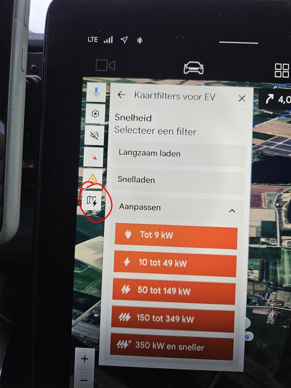

Ik zag vanmiddag iets nieuws in Maps...
Afbeeldingslocatie: https://tweakers.net/i/JAdR6XvngXECw5om1KSvKDWTBjQ=/x800/filters:strip_icc():strip_exif()/f/image/xYO18yBtG5KMijEH0bHueLs9.jpg?f=fotoalbum_large

Juancho schreef op zondag 22 februari 2026 @ 17:36:
Die optie zag ik begin feb toen ik naar de Alpen reed :).

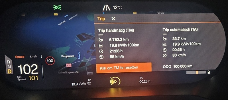

Afbeeldingslocatie: https://tweakers.net/i/FMGJPa47_BlUDdhretlZqAv0wxI=/800x/filters:strip_icc():strip_exif()/f/image/iT9M68I0dsr1wFpN5uV2rKpO.jpg?f=fotoalbum_large
Yeuh, de 100.000 km volgereden. Dat was de kans op een boete van €0,0044/km wel waard.

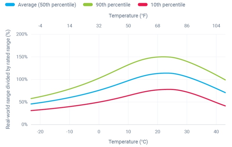

Blijf het een bizar verschil vinden qua verbruik als het een beetje boven 10 graden is zoals vandaag of zoals de laatste weken/maanden rond vriespunt.
Zag vandaag sinds tijden weer de 400km actieradius grens in het scherm staan, bij 89% volle accu. Niet voorverwarmd en er was ook niet perse zon maar een retourtje van een klein uurtje rijden leverde gelijk een verbruik van 16,9kWh op.
Op naar de 500km grens! Zomerbandjes kunnen er zo ook snel weer op, levert nog meer winst op 🙌🏽
Garmin Forerunner 265 |Samsung Galaxy S23 | Polestar 2 MidYear 2026 Prime + B&W audio
  • Bamieater
  • Laatst online: 23-06 10:46
Juancho schreef op dinsdag 24 februari 2026 @ 20:24:
Klopt, de impact op de batterijcapaciteit is rond die omgevingstemperatuur vrij fors.
Afbeeldingslocatie: https://tweakers.net/i/o2x2r5GnB2NgtyVAmd4_m7XMsEc=/800x/filters:strip_icc():strip_exif()/f/image/5Zg6YZgXuPDeH9drxRmnSIcg.jpg?f=fotoalbum_large

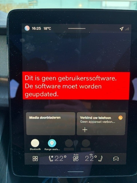

Ik heb gisteren mijn 2021 polestar 2 bij de Volvo dealer ingeleverd voor de snapdragon upgrade. Dit is helaas niet goed verlopen en ik ben benieuwd of er iemand op het forum is met een vergelijkbare ervaring of tips.
Ze hebben de unit vervangen en de software geprobeerd te installeren. Dat laatste heeft als resultaat gehad wat je op de bijgevoegde foto kan zien. Afbeeldingslocatie: https://tweakers.net/i/R6OAXQf1pLhzi4PuPFzAu4_SfPs=/fit-in/4920x3264/filters:max_bytes(3145728):no_upscale():strip_icc():strip_exif()/f/image/pKxt2fOtNFF47ugTOlPb7JWw.jpg?f=user_large
Het infotainment systeem kan nu vrijwel niks en het rare is dat in de instellingen, waar ik wel bij kan, het lijkt op de interface van het volvo infotainment systeem. Het plaatje van de auto is ook een volvo in plaats van de polestar. De helft werkt op dit moment niet, sowieso geen apps, sensoren, camera doen het allemaal niet. de Dealer heeft nu vragen bij Polestar uitgezet omdat ze er zelf duidelijk niet uitkomen. Ik heb de code van de software vergeleken met de code die je ziet in één van de filmpjes die online staat van de vervanging van de unit en die lijkt te kloppen. Ik suggereerde eerst dat ze misschien de verkeerde software hebben geprobeerd te installeren maar de dealer gaf aan dat als ze hem aan VIDA hangen dat VIDA zelf bepaalt welke software gedownload en geïnstalleerd wordt, daar hebben ze zelf geen invloed op. Dus iemand vergelijkbare ervaringen of tips om dit op te lossen?
Zag het gisteren ook in mijn auto. Leuk weer een update :)
Wat doet dit precies, is dat bekend?
(Geeft Polestar releasenotes uit bij dit soort app update?)
Als je een filter aanzet bv alleen de 350 KW en sneller lader
1) zie je dan alleen nog die laders op map?
2) als je zoekt naar een lader zoekt ie dan alleen die laders die in je filter aanstaan?

andrik1 schreef op donderdag 26 februari 2026 @ 09:43:
Ze hebben de unit vervangen en de software geprobeerd te installeren. Dat laatste heeft als resultaat gehad wat je op de bijgevoegde foto kan zien. [Afbeelding]
1e wat mij opvalt is dst je de nieuwe UI schil van Volvo hebt! En die werkt niet op een Polestar. Ik heb daar diverse malen naar gevraagt en die komt NIET naar de PS2. kortom, je hebt AAOS Volvo software op je Polestar draaien! Dat zie je oa aan de rij snelkoppelingen en die 2 blokjes voor muziek en telefoon.
Dus logisch dat het niet werk en vreemd dat de Volvo dealer die hé nieuwe processor geïnstalleerd heeft dit niet weet. Dat is toch gewoon een erkende Volvo dealer?
[ Voor 6% gewijzigd door Juancho op 26-02-2026 10:19 ]
  • andrik1
  • Laatst online: 03-07 10:55
Juancho schreef op donderdag 26 februari 2026 @ 10:16:
Ja dat zei ik dus ook tegen de dealer dat dit volvo software is, maar het antwoord was dus dat ze geen invloed hebben op wat VIDA installeert. Ze verbinden de auto met VIDA en die kijkt naar de hardware en bepaalt dan wat er op moet komen. En zoals ik aangaf de code van de software lijkt te kloppen. Dus vooralsnog een raadsel.
  • Juancho
  • Laatst online: 19:39
andrik1 schreef op donderdag 26 februari 2026 @ 10:23:
Die man kan zoveel zeggen. Het is overduidelijk dat ze specifieke Volvo software op de Polestar 2 inladen. Volstrekt logisch dat het niet werkt want het systeem van Polestar ondersteunt de nieuwe UI niet. Heel bijzonder en eigenlijk heel slecht van die Volvo dealer want ik durf wel te stellen dat daar 100% de fout ligt.
PS2 heeft namelijk die software niet terwijl de nieuwe chip wel standaard op de MY26 zit. Ik heb die ook, met de software/UI schil van Polestar. Dus daar gaat gewoon iets fout bij de dealer.
