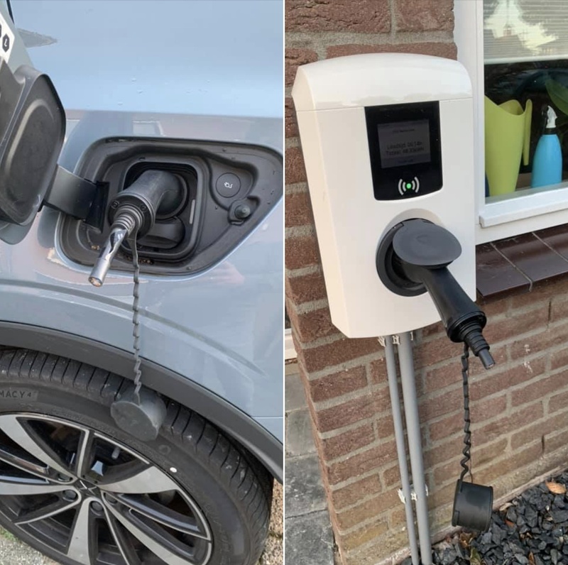

Voor de komende trip naar Denemarken heb ik een verstelbare telescopische (motorkap)steun gekocht om net onder de stekker te steken. Compact, niet te duur en neemt de last van de stekker weg :)
Vrij bizar voor een auto van 60 duizend euro.

Bij mijn vorige snellaadcyclus had ik er geen last van, maar better safe than sorry

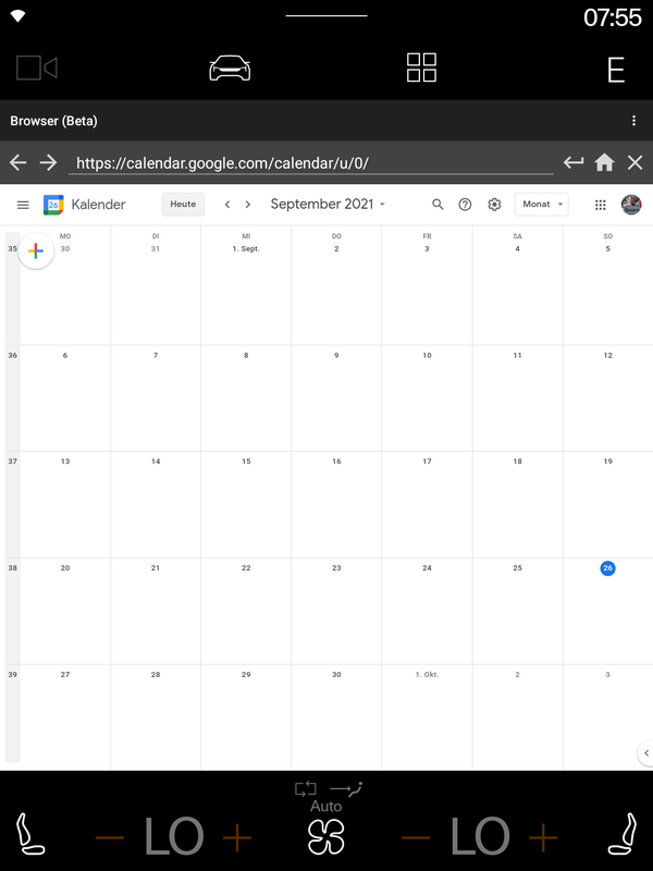

Zie op het Duitse-forum al iemand die een werkende browser heeft voor Polestar (op zich niet zo bijzonder op Android natuurlijk). Is nog in testfase en komt denk ik ook niet door de AAOS eisen van Google op dit moment. Maar lijkt allemaal prima te werken dus incl favorites etc, meer info hier: (link). Als nu Google eens de boel vrijgeeft zodat er meer apps verschijnen.
PS: Een Bluetooth keyboard en muis via de USB-poort werkt ook zonder problemen.

Altijd leuk als mensen zelf beetje gaan knutselen zo. Al zie ik niet direct t nu van een browser in m’n auto.

Nou bij gebrek aan een Youtube-, Netflix-, Agenda/Outlook-app kan je de browser prima als alternatief gebruiken. Je kunt dan vanuit je Google Agenda meteen navigeren naar de bestemming bijvoorbeeld:

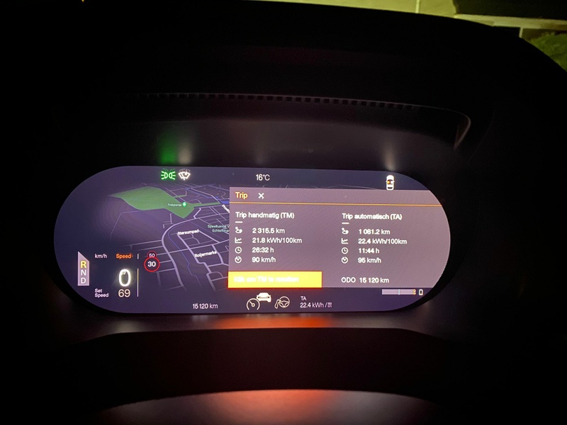

Lange stukken maakt wel veel uit denk ik. Ik rij veel lange snelweg stukken en heb over de afgelopen 15.000km een verbruik van 20.6 kWh/100km (gemiddelde snelheid van 82km/u) en heb deze zomer bij 25 graden een keer 16.9 kWh/100km gehaald op een snelweg trip van 260km (gemiddelde snelheid van 88km/u). Ik rijd op de snelweg eigenlijk altijd met 110km/u op de ACC.
@Rene Had ik al eens eerder gevoeld maar net opnieuw. Die zijn ijskoud. Lijkt me dus niet de oorzaak.
Net ritje 105 op ACC en groot deel op N-weg waar je 80 mag:
Afbeeldingslocatie: https://tweakers.net/i/ErB1-wL4r0DetQMc20HKF7XW7k4=/800x/filters:strip_icc():strip_exif()/f/image/XbgsXQwT1beuR0lFg5BcYNPd.jpg?f=fotoalbum_large
Dus laat die update maar komen ;)

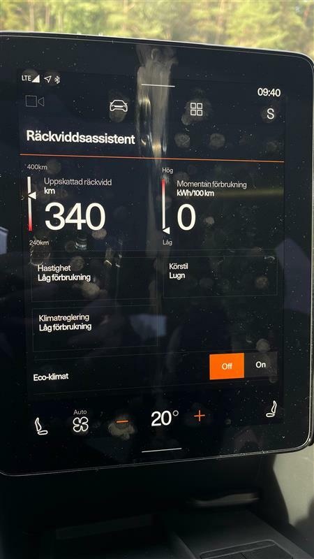

Op facebook is Christian Samson van Polestar aanwezig om vragen over P1.7 te beantwoorden.
Ik heb oa gevraagd naar hoe de nieuwe Range Assistant app er uit komt te zien en kreeg als reactie een foto van de app:
Afbeeldingslocatie: https://tweakers.net/i/AcMAjnzgYSCGvcDzDPrd2PRjt9I=/full-fit-in/4920x3264/filters:max_bytes(3145728):no_upscale():strip_icc():fill(white):strip_exif()/f/image/hpTP7MjuOzSzGYdOtBBCSW5W.jpg?f=user_large
Verder nog eea over de eco climate met als antwoord:
The new Eco Climate allows you to reduce the climate load on the battery. It's actually most effective on shorter trips, reducing the initial demand from quick heating or cooling when you aren't in the car for a long period of time. On a longer journey the benefit really comes into play when you find yourself really needing to save battery power to reach your destination.

  • Rene
  • Laatst online: 19:15
MaxxMark schreef op donderdag 30 september 2021 @ 12:51:
Lol, ik zie dat ik net hetzelfde vraag. Top en bedankt voor de foto. Dit ziet er serieus uit als een prima verbetering!

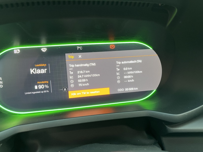

Mr_Music schreef op donderdag 30 september 2021 @ 10:55:
Daar ben ik wel eens benieuwd naar wie er echt ruim onder de 20 zit. Ik zit om en nabij de 20, ook in de zomer.
Als ik echt me best ga doen zal ik 18 wel kunnen halen maar dan moet ik gewoon echt moeite doen en constant focussen om zo zuinig mogelijk te rijden.
Voornamelijk wel veel korte ritten gedaan, dan heb je telkens dat hoge verbruik met name in het begin. Het gaat wel een stuk makkelijker als je langere ritten maakt.
Wij zitten met een PP over ruim 3.000km op iets van 19.2. Kom geregeld in de 18 en soms in de 17 (zomer). Gisteren was het iets van 19,6 met 65km/u gemiddeld en iets van 150km.
Wel is het soms opvallend hoog terwijl er niet zomaar een reden voor is.
We rijden wel met eco banden spanning, geen opd en weinig klimaatcontrol Maar wel altijd als eerst weg bij een stoplicht, dat blijft toch het leukste _/-\o_

petervanstuiven schreef op donderdag 30 september 2021 @ 18:06:
Dan ben ik wel heel benieuwd naar jouw snelheid op de snelweg?!
Mijn PP komt om en nabij de 22 op lange stukken snelweg in de zomer. Ik houd wel een snelheid aan van +30 op de snelweg, dat moet ik er wel bij zeggen natuurlijk. Kom dus ook ruim boven de 65 km/u gemiddeld.
Gisteren met kou en regen kwam ik op 26 kWh/100 km uit over 50 km terwijl ik wel voorverwarmd had.aan de laadpaal. Dan zie ik dus weinig/geen verschil met vorig jaar herfst/winter.

P2Hattem schreef op donderdag 30 september 2021 @ 19:13:
Hopelijk brengt P1.7 de verwachte verbeteringen 🤞!
Plus 5 boven de maximale snelheid. Die plus 30 maken denk ik ook wel een significant verschil
