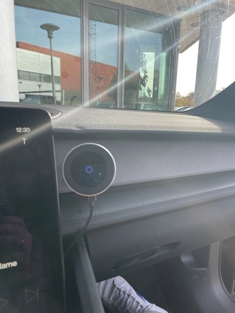

  • VonDutch
  • Laatst online: 18-05 07:42
Ik gebruik een magsafe hoesje van mous voor mijn android pixel telefoon.
en deze tesla magsafe houder van Ali.
Geen draadloos laden voor die prijs maar met een klein usb kabeltje makkelijk op te lossen.
Stevig genoeg voor een telefoon van 6.4inch en 213 gram en met plankgas uit de startblokken.
Afbeeldingslocatie: https://tweakers.net/i/JJ0_OoiiyT4bEAmmJ9w_88ySkK8=/x800/filters:strip_icc():strip_exif()/f/image/EaXtyiAJh3Zar1tTtTCmu1Sy.jpg?f=fotoalbum_large
[ Voor 4% gewijzigd door VonDutch op 01-02-2024 15:43 ]

VonDutch schreef op woensdag 31 januari 2024 @ 15:50:
@VonDutch is de magsafe houder op de achterkant van de Polestar 'tablet' geplakt? Hoe is deze bevestigd?
Verwacht je dat de houder ook weer netjes te verwijderen is? Vermoed dat een leasemaatschappij hier anders niet heel gelukkig van wordt (wanneer het een lease auto betreft).
Ziet er wel mooi strak uit zo d:)b

  • VonDutch
Kallie123 schreef op zondag 4 februari 2024 @ 21:44:
Hij past erachter maar ik heb hem uiteindelijk op het dasboard geplakt.
