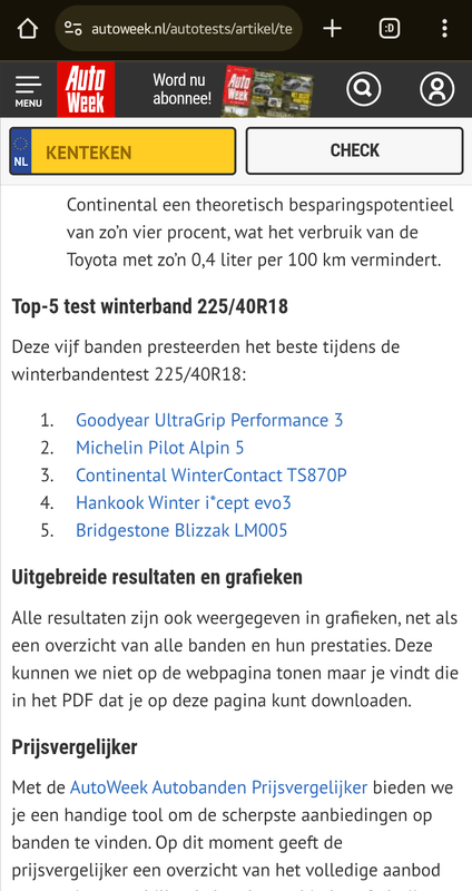

stefan3006 schreef op zaterdag 18 november 2023 @ 07:28:
Het is eindelijk bijna zover, 5 Dec mag ik mijn P2 gaan afhalen!
Ondertussen ook winterbanden laten reserveren, ze willen hier Fulda Kristall Controll HP2 banden opzetten (andere banden op dit moment niet te verkrijgen). Mij was dit bandenmerk helemaal niet gekend en na het lezen van reviews en test geeft me dit niet heel veel vertrouwen...
Iemand van jullie ervaring met deze banden?
Afbeeldingslocatie: https://tweakers.net/i/dwJPCwzOFGb2SPanizlCDL0J0IM=/x800/filters:strip_exif()/f/image/aKb8Munf7THNgB4MWKjohP4W.png?f=fotoalbum_large
Heb zelf de Blizzaks eronder liggen, op zich tevreden, maar stel me voor dat er banden zijn met minder rolweerstand. Het is alleen nooit eerlijk vergelijken waar het hogere verbruik vandaan komt, de weersomstandigheden zijn totaal verschillend op hetzelfde moment.

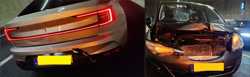

Ken het gevoel 2 weken terug stond stil in file en voel de gordel aanspannen en direct erna klap van achteren.
Gelukkig polestar is volvo / tank, auto tegenpartij compleet wracked en PS2 (model 24) gelukkig alleen plastic bumper en onderkant plasitc stuk en deuk in kofferbak, 12 December word het gemaakt.
Merkte denk mede door het gewicht en dat er direct acther de bunper een stalen dikke balk zit er vrij weinig van. gelukkig alleen blikschade dus verzekerings werk.
Nu hopen dat onderdelen voorradig zijn kan soms wel is een probleem zijn met Polestar volgens schade berdrijf....
Wel mooi en veilig systeem dat auto al wist dat het niet goed zou gaan en gordel strak trok, werd goed in de stoel gesnoerd _/-\o_
