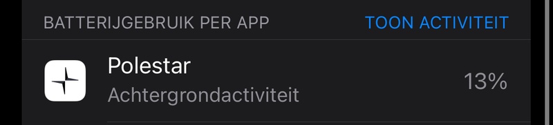

Sinds de nieuwste (iOS) app update heb ik merkbaar veel meer batterij verbruik. Nog meer mensen last van of doe ik best een reinstall van de app?

k-jah schreef op zondag 8 oktober 2023 @ 17:11:
Ja hier. Sowiezo is de telefoon nu traag in gebruik en bizar snel leeg. Denk dat het een ios 17 issue is ipv polestar. Ik heb de polestar app beperkt tot locatie bij gebruik voor een paar dagen, en dat heeft wel geholpen.
Hier telefoon ook bizar snel leeg sinds de update. Zo erg dat ik de polestar app maar heb verwijderd.

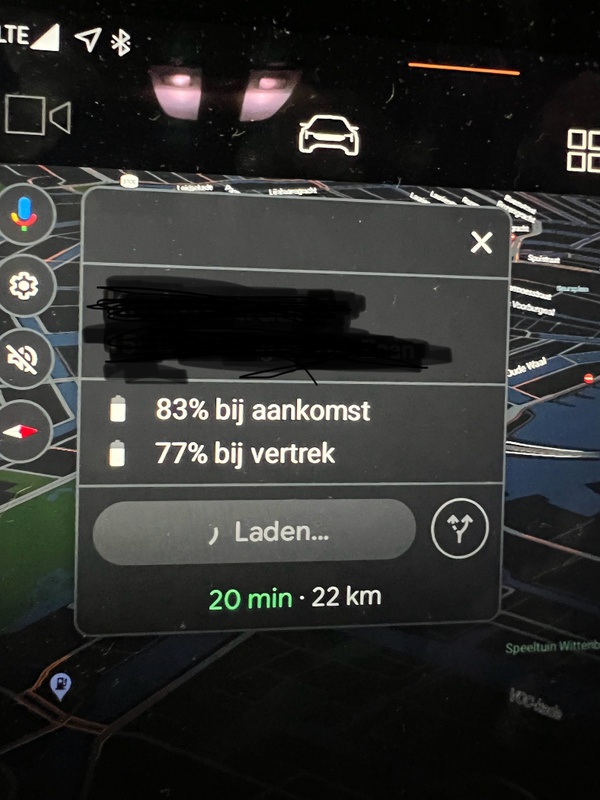

Afbeeldingslocatie: https://tweakers.net/i/0ALRCbT5DRlo_IIFwLX_HrTaUVA=/x800/filters:strip_icc():strip_exif()/f/image/hO8JTNzsHIs3RZr3otwI4nTQ.jpg?f=fotoalbum_large
Ik heb dit vaker, dat ie bij het initieren van de navigatie helemaal fout gaat met de batterij.
Sterker nog : de aankomst 83% is goed. De vertrek 77% is niet goed want de batterij was op dat moment 90%

kevertje1977 schreef op maandag 9 oktober 2023 @ 11:40:
Het percentage is hier niet fout, maar het label. Met 'vertrek' wordt bedoeld: percentage bij terugkeer op je vertreklocatie.
Dus: Bij aankomst op je bestemming heb je 83% over; bij terugkeer op je 'vertrek' nog 77%.
Er is niks mis met de batterij. Het is een vertaalfoutje. Wat Google je wil zeggen is dat je met 83% gaat aankomen op je bestemming en als je dan meteen weer terug rijdt (round trip maakt) kom je met 77% weer op je vertrekpunt aan. Soms is dat gewoon x2 maar zeker als er wat heuveltjes in zitten kan dit flink verschillen.
Volgens mij is dit gewoon een rare vertaling, 77% is de accu na een roundtrip naar je bestemming. Dus je komt aan op je bestemming met 83%, en je komt dan weer via dezelfde route thuis met 77%.
Edit: topic was niet gerefreshed schijnbaar, 10 mensen al beantwoord :P excuus

  • kevertje1977
  • Laatst online: 25-06 09:13
Koekhapperrr schreef op maandag 9 oktober 2023 @ 11:49:
Bedankt iedereen ;-) wel een enorme doordenker.
Zo had ik Google nog niet begrepen.

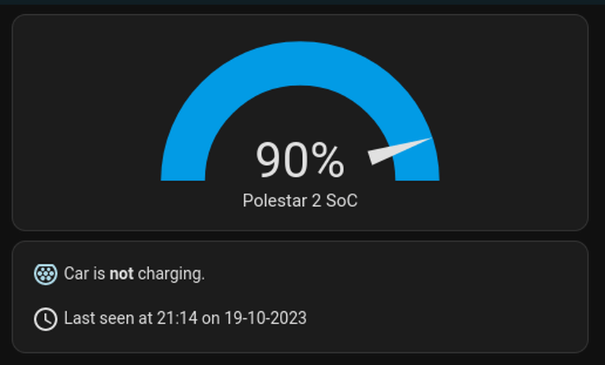

  • Laatst online: 19-05 20:23
P2Hattem schreef op zaterdag 16 september 2023 @ 08:52:
Om te beginnen moet je dus de Car Stats Viewer (CSV) hebben. Informatie hierover vind je op https://polestar.fans/t/carstatsviewer-informationen/15027
Deze kan de informatie via een Webhook naar HomeAssistant (HA) sturen. Je krijgt dan info over snelheid, lokatie, buitentemperatuur en jawel, de batterijcapaciteit 😊.
Deze Webhook verbinding vereist wel https in CSV, dus je HA moet wel bereikbaar zijn van buitenaf. Op de website is heel veel informatie te vinden hoe alles werkend te krijgen.
Heb je dit voor elkaar, dan is de volgende integratie nodig op HA: https://github.com/jonasbkarlsson/ev_smart_charging/
Als je de energieprijzen op uurbasis nog niet in HA hebt, dan moet je dat ook nog ‘even regelen’ natuurlijk.
Maar goed, na wat gestoei heb je dan een systeem waarmee je lader (ik heb zelf een NewMotion) kunt starten en stoppen:
Het grijze gebied is dus wanneer de auto gaat laden. Het laden start altijd op het hele uur, dus daarom is het laatste stukje laden tegen een hoger tarief dan dat voor het huidige startpunt wat misschien logischer zou zijn. Maar de totale kosten worden berekend en dit is dus het optimum om van 48 -> 90 procent te komen.
Een hoop info en nog lang niet met alle details, maar het is dus mogelijk. Bovenstaand verhaaltje had mij al zo’n 10 uur uitzoekwerk bespaard als ik nu zou moeten beginnen 🤪.
Hoe ziet die webhook in home assistant er bij jou uit?
Ik heb alleen nog maar een webhook gebruikt om scripts te starten. Niet om data in home assistant te ontvangen.
Ik heb carstatviewer. Home assistant over https en gebruik influxdb als database.
De carstatviewer documentatie is duidelijk over wat hij stuurt.
Ik versta niet hoe ik het moet ontvangen in home assistant.

Verder zie ik veel klachten over Android automotive hier. Ik ben in principe een niet al te goed navigatiesysteem gewend (Mercedes, dient ook af en toe gereset te worden) en gebruik voornamelijk CarPlay. Verlies ik met het gebruik van CarPlay in de PS2 bepaalde zaken zoals het opwarmen van de accu tbv snelladen en dat soort intelligente snufjes?
Ik zie voor navigatie geen reden om Google Maps op je telefoon te gebruiken. De ingebouwde AAOS versie heeft meer features en is bijv handiger met andere map views (ik gebruik de overzicht view graag) en ook alternatieve routes tonen is veel makkelijker in de ingebouwde versie.
Daarnaast mis je via CarPlay de EV features zoals accu percentage bij aankomst, laadplanning en, al genoemd, automatisch voorverwarmen voor snelladen waardoor je in de winter altijd de volle laadsnelheid haalt.

al__in__gebruik schreef op donderdag 12 oktober 2023 @ 08:41:
Je kunt webhooks aanmaken in HA, bijv via een automatisering. De string die je ziet in de trigger is dan het laatste stukje van de url waar je CSV de data naar toe laat sturen. Het eerste stuk is natuurlijk je publieke HA adres. Op deze url komt dan een json string binnen die je uit moet pakken. Dat kan dan in die automatisering of via bijv. NodeRed.

P2Hattem schreef op vrijdag 13 oktober 2023 @ 00:17:
Dat werkt tot het moment dat de auto in slaap gaat, dan worden alle connecties verbroken dus eenige automatisering met betrekking tot "smart" laden aan de hand van SOC met HA gaat niet lukken tenzij je de lader vanuit HA kan aansturen zoals gelukkig met de zappi (zonder SOC info) _/-\o_

Petertje750 schreef op vrijdag 13 oktober 2023 @ 12:47:
Klopt helemaal. Mijn NewMotion kan ik ook starten en stoppen vanuit HA en dat is icm dynamische energieprijzen wel een aantrekkelijke optie. Heb wel Tibber nodig voor de SoC, want daar is de NewMotion niet open in.

We kwamen erachter dat Google Maps dus geen ETA en afstand/tijd tot de bestemming weergeeft in het dashboard achter het stuur. Dit is blijkbaar hoe ze het hebben bedoeld maar wij vinden het enorm onlogisch. Ik vroeg me af hoeveel mensen hier op het forum daadwerkelijk dit probleem/gebrek (in onze ogen dan) hebben neergelegd bij Polestar of Google. Als dat er niet veel zijn heeft het misschien nut om dit even massaal aan te kaarten? :P
We dachten dit probleem opgelost te hebben door Apple Maps via Apple Carplay in het dashboard te krijgen. Maar die app laat juist weer geen duidelijke informatie zien over de afslag die je moet nemen of op welke baan je moet rijden op de snelweg voor een bepaalde richting. Daarnaast neemt Apple Maps ook geen laadpunten mee in het berekenen van de route, dus dat is helaas ook niet echt een oplossing voor alle situaties.
Overall: wat een heerlijke auto is dit zeg. Ik ben er zeker van dat we hier veel plezier aan gaan beleven en het is nice om hier in dit topic een beetje de ervaringen van anderen mee te krijgen (en dus te weten dat je niet alleen bent qua mening).

TakutoRadiance schreef op zaterdag 14 oktober 2023 @ 13:49:
Hi allen!
Afgelopen woensdag hebben wij onze nieuwe P2 MY24 (Space) opgehaald. We zitten nu in de fase dat we ieder excuus aangrijpen om even een ritje ergens heen te maken ;) Tevens is dit onze eerste EV, dus het is wat wennen aan het in de gaten houden van de range en het opladen bij verschillende soorten laders. Dit zal over niet al te lang wel minder problematisch gaan worden omdat we dan een lader aan huis krijgen (die is nu wat laat omdat we voor een P2 voorraad model zijn gegaan en deze een stuk eerder geleverd werd dan de thuislader).
Echter, nu we er veel in rijden komen wel de kleine irritatie puntjes naar voren. Ik zal die zeker niet allemaal in deze post knallen om het een beetje overzichtelijk te houden.
Overall: wat een heerlijke auto is dit zeg. Ik ben er zeker van dat we hier veel plezier aan gaan beleven en het is nice om hier in dit topic een beetje de ervaringen van andere mee te krijgen (en dus te weten dat je niet alleen bent qua mening).
Zeker een fijne auto, veel plezier ermee toegewenst!
Met betrekking tot de aankomsttijd: deze vind je inderdaad alleen op het scherm van de middenconsole. Hetzij in Google Maps zelf als je dat open hebt staan, hetzij in de tegel linksboven (waar Maps als icoon staat). Voor de snufferd zou niet gek zijn, maar aan de andere kant: als je de behoefte hebt om steeds te kijken wanneer je aankomt ben je gewoon te laat vertrokken ;) .... ikzelf heb altijd eigenlijk de tegels op het scherm, de rest draait toch door op de achtergrond (muziek en zo). Gewoon even wennen dat als je de aankomsttij wilt zien je even op het streepje onderin moet drukken, het gaat je lukken 8)

Dat gezegd hebbende. Ik heb de auto een maand geleden op Schiphol geparkeerd met 83%. Vrijdag avond ben ik weer terug en toch wel benieuwd hoeveel er in gebleven is :)
Weet iemand toevallig of de timers voor het verwarmen van de auto “slim” genoeg zijn om te constateren dat de auto niet gaat rijden na verwarming? Ik weet namelijk niet helemaal zeker of ik ze uitgezet heb en kan dus niet in die geweldige app om dat te controleren.
Mijn vorige auto gaf een melding als er 3x verwarmd was zonder te rijden en aangezien het best wat power kost zou het zonde zijn als de auto al 4 weken lang 3x per week warm/koud geworden is in de ochtend 8)7
Live, Laugh, Toaster bath.

Donstil schreef op donderdag 19 oktober 2023 @ 06:57:
Nee, die heeft lekker staan te verwarmen en blijft dat ook doen >:) . Om iemand te helpen met een software-probleem is het van belang om te weten welke telefoon je hebt, welke software versie erop staat, of je gebruik maakt van een vpn, of je powermanagement goed ingesteld is, of je via wfi of 3/4/5G gaat, of je je telefoon al eens herstart hebt, en zo zijn er nog vele factoren die je ervaring bepalen. Het is niet alleen de app, het is toch echt zo dat de app bij velen wel gewoon werkt (zoals bij mij) maar dat er specifieke situaties zijn die dat verhinderen. Zonder deze details ben je niet te helpen, maar je hebt helemaal gelijk als je stelt dat software niet de kracht van deze auto is. Die kan wel meedoen naar de titel "understatement van het jaar" denk ik :+ ?
Overigens denk ik niet dat het een probleem is, ja het kost stroom maar ook weer niet zoveel dat het accupack of je 12V auxiliary accu leeg zou moeten trekken. Ben ook wel benieuwd dus, zou je het willen posten als je het weet? Voor de zekerheid: het nummer van de wegenwacht is 088 - 269 28 88 ;)

GeurtG schreef op donderdag 19 oktober 2023 @ 10:59:
Nou, dat zou toch wel eens spannend kunnen worden denk ik.
Voorverwarmen zonder aangesloten te zijn op een paal kost meestal 2 a 3% is mijn ervaring.
30 dagen x 2% zou dan geen probleem zijn, maar 30x3 bij een soc van 83% wel ;)
We wachten de uitkomst in spanning af O-)

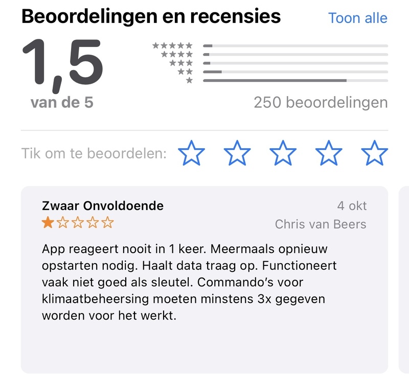

Ik zit op een iPhone 14 Pro, daar geen gekkigheid met powermanagement. Verder mag de app alles wat nodig zou moeten zijn. Probleem treed op bij mobiele data en bij Wifi. Opnieuw ingelogd. App verwijderd en opnieuw geïnstalleerd, huidige iOS versie (17.0.3), laatste app versie (3.28.0), etc.
Afbeeldingslocatie: https://tweakers.net/i/3bPrWCtLopr7UYnHu4C43d4Q4fQ=/x800/filters:strip_exif()/f/image/fqSKR15JvhX21egpenYuaM1N.png?f=fotoalbum_large
De app krijgt een 1,5 uit 5 in de App Store, als je door die reacties scrolt is te zien dat ook daar heel veel mensen dezelfde problemen hebben. De kans dat het aan iets in mijn set-up ligt is daarmee nihil. Hopelijk gaat Polestar dat nog eens serieus nemen.

Het is even prutsen... maar de aanhouder wint :-)
Afbeeldingslocatie: https://tweakers.net/i/sacjiuir-NvQmFq-mOvknLqo45A=/full-fit-in/4000x4000/filters:no_upscale():fill(white):strip_exif()/f/image/pZK0KJeqDsHpJrIUOtmUi9Vm.png?f=user_large
De data die Tibber van de auto heeft nu ook in mn Home Assistant.
Grappig weetje, als je de app opent om de status te bekijken, update de "last seen" naar het moment dat de auto zijn gegevens vertuurde. Er lijkt in ieder geval geen heartbeat oid mee te lopen die periodiek de status rapporteert.
