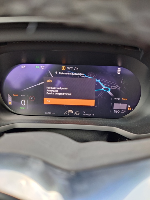

Dave057 schreef op woensdag 19 juli 2023 @ 10:24:
Verder niemand die dit ook is overkomen hier toevallig?
Nou, misschien niet 1-op-1 vergelijkbaar maar ik ben net terug van vakantie uit Italië gekenmerkt door snellaadproblemen. Had het vorig jaar ook al en het zou opgelost moeten zijn. Voor casus vorig jaar zie:
Fismeister schreef op woensdag 7 september 2022 @ 08:22:
Nou, na maanden in de veronderstelling te zijn geweest dat mijn MY22 SRSM alle kinderziektes wel te boven was, bleek ik toch wat te naïef. Bij een kilometerstand van 23.000 eind mei liet hij mij opeens staan midden in de nacht langs de A1: 'Fout in aandrijflijn, stop het voertuig'. Moet eerlijk toegeven dat ik ook flink aan het doortrappen was, maar schijnbaar heb ik het accupakket overhit doen raken. Terwijl de sleepwagen onderweg was heb ik weer geprobeerd de auto te starten, en na 20 minuten reed deze weer. Sindsdien meerdere problemen gehad, voornamelijk met snelladen op lange ritten. De eerste keer ging vaak nog prima, maar vanaf de tweede keer kreeg ik foutmeldingen rond de 30-50%. Het laden stopte er dan mee en ik kreeg 'laadfout' in het scherm. In veel van de gevallen was opnieuw aankoppelen de oplossing, maar het kwam ook wel eens voor dat hij met geen mogelijkheid verder wilde laden. Niet erg comfortabel als je in een land met een vrij lage snelladerdichtheid staat als Frankrijk en je auto wil niet verder laden dan 30%. Af en toe ging de laadfout gepaard met de melding: 'Fout in aandrijflijn, service dringend vereist'. De auto reed echter wel zonder enig probleem. Deze melding kwam af en toe ook at random bij het opstarten van de auto in de morgen. Ben er 3(!) keer mee naar Volvo Niham in Den Haag geweest, maar veel meer dan wat koelvloeistof bijvullen en de computer resetten deden ze niet. Ook frustrerend dat ik het bovenstaande verhaal uitgebreid heb uitgelegd, en vervolgens op de werkbrief slechts het woordje 'snellaadproblemen' staat. Elke keer de auto weer opgehaald met de comment: 'Ja, hier doet ie het wel'. Toen bij de laatste keer de werkplaatsmanager laconiek zei: 'Ja meneer, we hebben rijders die voor hun eerste beurt al 4x binnen zijn geweest, en rijders die zonder enig probleem 50.000 kilometer halen, wij weten ook niet waarom', ben ik het vertrouwen in Niham een beetje verloren. Na 3 werkplaatsbezoeken en 10K extra op de teller vervolgens Polestar support gebeld en het verhaal uitgelegd. Vervolgens hebben zij mij naar Volvo Hooftman in Alphen aan de Rijn gestuurd. Hier werd ik keurig te woord gestaan en hebben we samen even door de problematiek heen gepraat. Zij hebben uiteindelijk wel iets gevonden wat daadwerkelijk defect bleek te zijn: het kleppenhuis van de koelinstallatie. Een van de kleppen bleef schijnbaar af en toe hangen. Dit verklaart ook waarom hij het soms wel en soms niet niet deed. Was overigens de eerste keer dat ze dit probleem bij een Polestar hebben geconstateerd (in ieder geval bij Hooftman)
TL;DR: Mocht je (inconsistente) snellaadproblemen hebben en/of mocht je voertuig ooit stil vallen hebben met de melding 'fout in aandrijflijn', dan kan dat duiden op een temperatuur gerelateerd probleem en is er wellicht iets met het kleppenhuis van de koelinstallatie.
Had vlak voor deze vakantie weer af en toe dat het snelladen onderbrak rond de 50% dus voelde de bui al hangen. Naar de dealer gebracht want ik had geen zin in weer een vakantie met een onbetrouwbare auto. Dealer had m uitgelezen en zei: er lijkt niets aan de hand, dus kan weinig voor je doen. Je moet het maar proberen...
Kortom, ik moest praktisch elke 100/150km snelladen want de auto wilde niet verder laden dan 40/50%. Gelukkig is de snelladerdichtheid in Frankrijk en Italië flink gestegen de laatste jaren.
Kwam er achter dat wanneer ik m niet tot 0-10% leeg reed zoals ik normaal gesproken doe om zoveel mogelijk op volle snelheid te laden, maar tot 20-30%, de auto wel probleemloos kon laden tot 80%. Duidt er dus op dat er sprake is van (wederom of nog steeds) een koelingsprobleem. De boel wordt te warm door de hoge laadsnelheid en hij kan zichzelf niet koelen. Krijg dan ook vaak de melding:
Afbeeldingslocatie: https://tweakers.net/i/JdzlZldLrsggHRynhl3LNqHGTHQ=/x800/filters:strip_icc():strip_exif()/f/image/SNu6PfjLEjX3QWii9MTf9TtA.jpg?f=fotoalbum_large
In jouw geval lijkt dat ook zo. De auto een kwartier laten staan na het snelladen en vervolgens is de melding weg en kun je weer op pad kan betekenen dat de auto te warm was vlak na het laden en hij blokkeert. De enige remedie voor mij om direct verder te laden nadat de laadfout zich voor deed, was ook om 10 minuten te wachten en weer aan te koppelen. Maarja, dat haalt wel het 'snelle' uit het snelladen. Als ik meteen na de laadfout weer aankoppelde schoot hij na 2/3% laden weer in de fout.
Ik heb mijn casus wederom gemeld bij Polestar en daar reageren ze verbaasd, het lijkt geen bekend probleem te zijn. Half augustus gaat hij weer naar Hooftman in Alphen aan den Rijn voor reparatie. Gelukkig werkt gewoon laden wel en rijdt hij verder prima. Blijkt dus alleen onbetrouwbaar op de momenten dat je dat absoluut niet wil: op vakantie.

Fismeister schreef op donderdag 20 juli 2023 @ 07:37:
Wat een verhaal man, echt heel irritant hoe onbetrouwbaar dat dan is 😪 idd! ik heb die melding helaas ook vaak genoeg gezien. Heb je ook toevallig een keer de melding gehad dat je de auto niet meer kan starten de volgende keer dat je hem uit zet? ik kon toen idd de auto niet meer starten en ook niet meer laden. Na 30 min ging het opeens weer tot ie toen na 4 keer laden er helemaal klaar mee was en het helemaal niet meer deed😂
Wel raar dat Polestar aangeeft dat het geen bekend probleem is en ze verbaasd zijn, want ik was niet de eerste bij de garage die dit probleem heeft gehad. Ik was bij mijn garage nummer 4 met een door gebrande zekering voor het snelladen.

Dave057 schreef op donderdag 20 juli 2023 @ 09:29:
Als ik een foutmelding over aandrijving zou krijgen, dan zou ik echt die auto niet meer accepteren als er niks aan is gedaan. Hier op GoT gaat er in ieder geval niemand zijn die iets voor je kan betekenen vrees ik. En dat met die doorgebrande zekering is hier nog nooit eerder gemeld. Sorry dat ik dan niet geloof dat er bij 1 garage al 4 mensen met dit probleem zouden zijn en dat de garage jou dat ook nog gewoon zou vertellen. Ook opvallend dat je per se je verhaal nog een keer wil posten terwijl er niemand hetzelfde heeft gehad. Maar goed, mocht ik er naast zitten en het is toch waar: veel sterkte.
Ik ben net weer terug van 900km zonder enig probleem bij snelladen: consequent 152kW. Koeling springt inderdaad aan tijdens snelladen dus als daar iets mis mee is kan ik me voorstellen dat hij ermee stopt na een tijdje.

  • Dave057
  • Registratie: December 2015
  • Laatst online: 29-06 14:17
[b]JTHZZ schreef op donderdag 20 juli 2023 @ 09:40:[/b
Ik post het opnieuw omdat ik mij voor kan stellen dat niet iedereen het leest, we typen nogal veel op het forum en niet iedereen gaat opnieuw pagina voor pagina af om alles terug te lezen.
Ik post het ook niet voor hulp, maar ben als tweaker benieuwd naar de oorzaak en of andere tegen soortgelijke situaties aanlopen.
[b]JTHZZ schreef op donderdag 20 juli 2023 @ 09:40:[Sorry dat ik dan niet geloof dat er bij 1 garage al 4 mensen met dit probleem zouden zijn en dat de garage jou dat ook nog gewoon zou vertellen. Ook opvallend dat je per se je verhaal nog een keer wil posten terwijl er niemand hetzelfde heeft gehad
Snap ook niet zo goed dat je mijn verhaal in twijfel trekt want waarom zou ik zo'n heel verhaal voor de grap gaan typen.. Ik deel gewoon open wat mij is overkomen en ben benieuwd naar de verhalen van andere ook al is het niet precies hetzelfde is, daar is een forum toch ook voor? Ook al ben ik niet de eerste iemand moet de eerste zijn boeie
Dat ik weet dat het de 4de ato was komt omdat ik aan de garage vroeg of de monteur die eraan gewerkt had mij kan opbellen om eventueel technisch wat meer toelichting te geven met wat er is gebeurd en die vertelde mij dat toen

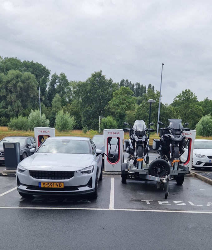

Zo, ben benieuwd hoe de PS2 zich gaat houden .. Afbeeldingslocatie: https://tweakers.net/i/gbDjz_QgAZTKK4t6b1jh_92hqnA=/800x/filters:strip_icc():strip_exif()/f/image/arv4F6kqks2yeiC1CLjsSGw7.jpg?f=fotoalbum_large

Waar gaat de rit heen?
Lekkere combi d:)b
  • Rickkie600
  • Laatst online: 01-09 15:06
VidaR-9 schreef op vrijdag 21 juli 2023 @ 18:24:
Lekkere combi d:)b
Thx! Bretagne, toch zo'n 1000 km enkele reis, was net te ver voor de vrouw voor een weekje, dus dan maar op de aanhanger 👍

Zet je haar goed vast dan, dat ze er niet afwaait?
Ik heb vorig jaar op weg naar Italië ook op de snelweg stilgestaan. Ook na 40km trappen(volgas) de motor/accupakket oververhit, na 20 min kon ik weer verder rijden. Mijn bericht staat ook ergens in dit topic.

Afbeeldingslocatie: https://tweakers.net/i/CqKR8bN0E9KABPGgj1Ou5TwcwZw=/x800/filters:strip_icc():strip_exif()/f/image/KzEOZzrbl7oLWlDbT9I0Pxi7.jpg?f=fotoalbum_large
Best pittig..

Oef, das wel pittig ja. Zo’n aanhanger heeft natuurlijk de Cw waarde van een woonhuis maar zo sta je wel vaak bij een laadpaal..

Ik had ook 27-30 met fietsenrek op de trekhaak... Die staken een beetje uit. Dus ik had dit van jou wel een beetje verwacht Rick. Het komt puur door de lucht weerstand.
Met onze vouwwagen erachter reden we met 20-22 naar zuid frankrijk vorig jaar. Met het fietsenrek op de vouwwagen naar Gelderland: 30.
