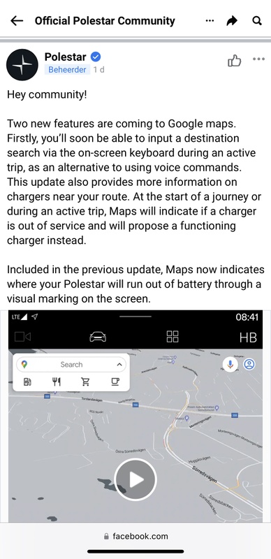

JTHZZ schreef op dinsdag 13 december 2022 @ 07:23:
Bovendien aangekondigd op Facebook als nieuwe Google Maps feature update (nog niet gezien):
1 het toevoegen van tussenstops met het toetsenbord. Dus niet meer alleen met spraakherkenning. Dat vind ik persoonlijk een mooie verbetering.
2 als een laadpaal out of service gaat tijdens het rijden, stelt hij een andere voor. Vraag is nu of het ook gaat om bezette laadpalen of echt alleen out of service, want dat komt niet zo vaak voor.
klinkt goed! heb je linkje naar berichtje?

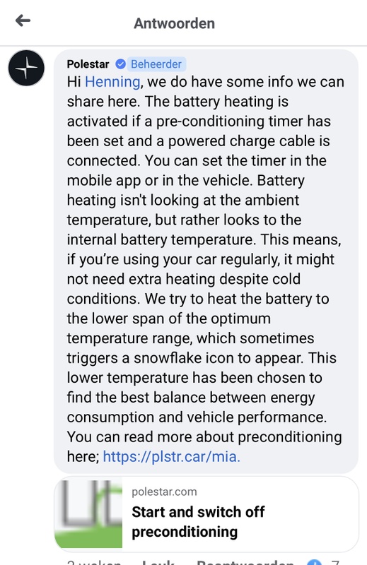

Tis al wat oudere info, maar hier heb ik nog een reply direct van polestar in de FB group over preconditioning en wat er wel/niet opwarmt nadat iemand om duidelijkheid vroeg:
Afbeeldingslocatie: https://tweakers.net/i/A3vg85HK7k_J2ldb_2RTDSiH4kE=/full-fit-in/4000x4000/filters:no_upscale():fill(white):strip_exif()/f/image/9b3C3XtUOWzGL1QAdRkGzItG.png?f=user_large
We zijn al wat updates verder inmiddels en misschien is er iets aan aangepast, maar zover ik weet kun je de accu voorverwarmen door een vertrektimer in te stellen en de auto aan de lader te laten staan.
Als je bovenstaande volgt (en alles mee werkt, dat is soms nog wel eens een dingetje..) zul je zien dat je geen melding "beperkte rijprestaties vanwege lage temperatuur" in je display hebt bij vertek, ondanks de lage buiten temperatuur.

harrewarre schreef op dinsdag 13 december 2022 @ 15:16:
bedankt voor de info, maar dit is dus een punt dat de support man expliciet heeft nagevraagd, en dus NIET meer zo is, hoe vreemd het ook moge zijn.
Die extreme -15 en zo heb ik geen idee van, ook heb ik nog geen (onbewust?) gearceerd deel gehad vanwege temperatuur.... denk ik, maar zal er eens op gaan letten. (wellicht omdat ik altijd vanuit inpandige garage start..)

Gevonden: post van 3 weken geleden van Polestar. @Hansieo ik denk dat die support medewerker iets verkeerd heeft begrepen.
Afbeeldingslocatie: https://tweakers.net/i/-z0W_QlJ17crScE4ydBIvbejFhY=/x800/filters:strip_icc():strip_exif()/f/image/MpAtoqyPwcv2B8PXfNQ71ssl.jpg?f=fotoalbum_large

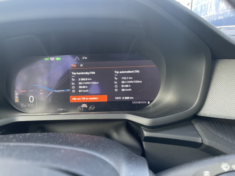

Met deze kou is zelfs 300km op een volle (100%) accu niet mogelijk :-(
Vanmorgen met eco-klimaat heengereden, was ansich goed te doen i.c.m. stuur- en stoelverwarming.

Uit nieuwsgierigheid: hoe werkt eigenlijk de preconditioning van de accu technisch gezien? Dus niet wanneer de pre-conditioning aangaat, maar welk proces zorgt voor de verwarming? Zit er een apart verwarmingselement in of wordt er een chemische reactie opgestart?

In de winter bestaat er niet zoiets als ‘relatief warm van de rit’. Voor snelladen moet de accu echt warmer zijn dan rijtemperatuur en dat is in de winter alleen mogelijk middels voorverwarmen. Als je dus een normale laadsnelheid wilt halen moet je de snellader echt in Google Maps zetten anders blijft het laag.

Precies, zo uit m'n hoofd is de ideale temperatuur van het accupakket voor tijdens het laden ~20 graden. Met deze temperaturen moet het accupakket minstens 20-30 mins actief worden voorverwarmd middels een geplande route in GM.
Maar dan is de laadcurve ook heel betrouwbaar.

Er zitten vloeistofleidingen doorheen het hele accupakket, die de accu cellen van buitenaf koelen of verwarmen.

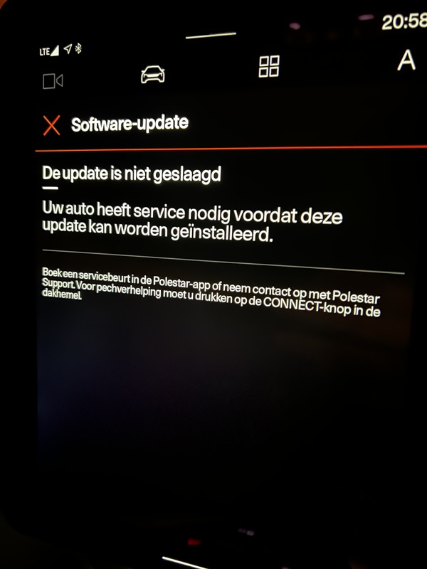

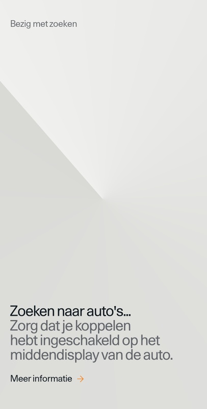

Nog meer mensen last van de polestar app na de nieuwste update? Afbeeldingslocatie: https://tweakers.net/i/pW2ZAUy8vEpgD_3tKYOM_NNMFCU=/x800/filters:strip_icc():strip_exif()/f/image/DoH1CRMDsJzfaqgEEz2uCTR9.jpg?f=fotoalbum_large
  • VidaR-9
Hoe vol moest je accu ook alweer zijn voor updates?
  • daniel850
  • Registratie: April 2022
  • Laatst online: 31-05-2024
ik kan nu niets aflezen van hoeveel ik nog heb aan accu en de climate control

Rene schreef op donderdag 15 december 2022 @ 10:26:
Dan verlies je toch energie, ondanks dat de capaciteit hetzelfde is? Als ik voor het gemak de volgende formule gebruik:
E = V * Q (E= Energie in Wh, V = spanning en Q = Capaciteit in Ah)
Zodra je voltage door de kou naar beneden kruipt heeft dit directe gevolgen voor de energie in je accupakket en zal je dus een korter bereik hebben.
Overigens kunnen er ook (significante) verliezen optreden als het BMS besluit om de accu op een minimale temperatuur te houden, alsmede door voorconditioneren van de batterij/cabine door de gebruiker.
Zolang die accu op lagere temperatuur is zal die minder energie afgeven idd. Tot je 'm weer opwarmt, want dan stijgt het voltage weer...
Energie verdwijnt nl niet. Noemen ze in de natuurkunde de "wet van behoud van energie"...
voorconditioneren of accu op temperatuur houden kost uiteraard wel energie. Maar voor zover ik weet doet dit platform dat alleen bij
- zelf timers programmeren
- in de app voorverwarmen aanzetten
- of aan de laadpaal
Daarbuiten kan die teveel afkoelen en heb je dat beruchte sneeuwvlokje naast de accu..
(maar kan zijn dat ik het mis heb)
