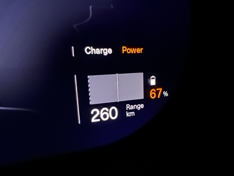

Gisteravond voor het eerst een wat opmerkelijkere bug(?) meegemaakt.
Kwam thuis na lange rit uit België met nog 27% op de teller, auto snel even voor de deur gezet om uit te laden. Letterlijk 1 minuut later stap ik weer in, om naar de lader te rijden, percentage ineens op 17%. Oorzaak onbekend en geen idee of deze discrepantie invloed heeft op het werkelijke percentage, radius en verbruik.
Iemand anders hier al eens tegen aan gelopen?

BartWNL schreef op woensdag 30 november 2022 @ 13:06:
Ja, ik een keer, daarna niet meer voorgekomen. Maar ik heb het ook als ik vollaad tot 100%. Heb meermaals gehad dat in de eerste 9 kilometer er een procent per kilometer af gaat. Daarna stabiliseert het, dus daar zit ook iets niet helemaal lekker.
Wat zou je gemiddelde verbruik geweest zijn obv beide waarden? 1 vd 2 zal je bekend voorkomen vermoed ik, maar het blijft vreemd dat opeens 10% spoorloos verdwijnt of dat die tijdens de rit niet geregistreerd is. Denk je nog even te kunnen rijden is opeens je accu leeg … kan niet de bedoeling zijn lijkt me 🙄

VidaR-9 schreef op woensdag 30 november 2022 @ 16:54:
Heeft dat niet gewoon te maken met t feit dat alles nog koud is en het verbruik gewoon veel is dan.
Kan, maar dan nog is 1% per kilometer wel heel veel. Dat is zo'n 75kWh/100km.
  • VidaR-9
  • Laatst online: 09:28
GuiltyNL schreef op woensdag 30 november 2022 @ 20:59:
Dat is zo. Zó extreem is t bij mij niet.

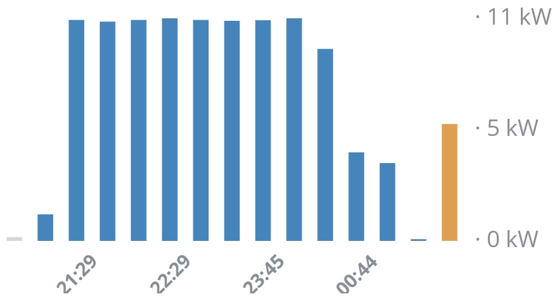

Gisteren voor het eerst geprobeerd om mijn auto 100% te laden. Gewoon om te testen omdat ik het binnenkort een keer nodig heb. Omdat ik hier wel eens lees dat je de auto niet te lang op 100% moet houden, dacht ik een laadschema in te stellen. Ingesteld om tot 15:30 te laden, dat zou normaal meer dan voldoende tijd geweest zijn. Maar toen ik om 15:45 bij de auto kwam, was ie nog maar op 89%. Heeft dit misschien te maken met de paal die dan trager is dan de auto verwacht? Wat doen jullie normaal als jullie 100% willen laden?

blibby1 schreef op donderdag 1 december 2022 @ 07:50:
Als jij je laadtimer tot 15.30 zet, wil dit niet zeggen dat de auto dan ook daadwerkelijk vol is, dat wil alleen zeggen dat die tot 15.30 doet laden en er daarna mee stopt. Als die normaal gesproken binnen die tijd wel vol is, dan zal dit inderdaad liggen aan een langzamere laadpaal.

DNLK schreef op donderdag 1 december 2022 @ 10:17:
Hij had volgens het schema 8 uur de tijd om zo'n 50% bij te laden. Normaal haalt hij dat makkelijk bij de paal die ik gebruikte. Maar ik zal de volgende keer gewoon zonder laadschema doen en dan kijken hoe dat gaat.

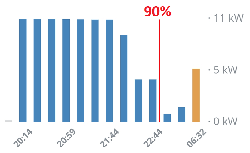

Dit was hoe tot mei dit jaar de laadtimers voor mij functioneerden.
  • Laadtimer starttijd: 19:00 en stoptijd: 06:30.
  • Om 20:03 auto aan een openbare laadpaal gehangen.
  • Om circa 23:00 is de accu 90% vol en stopt het laden.
  • Vanaf circa 05:45 wordt het laden hervat.
  • Vanaf circa 06:00 wordt het accupakket voorwarmd.
  • Vanaf circa 06:15 wordt de cabinne voorverwarmd.
  • Om 06:30 is de accu tot 100% geladen.
Afbeeldingslocatie: https://tweakers.net/i/q4Ekvod3t3yT9wVf3D941-YbTjw=/800x/filters:strip_exif()/f/image/gxvPypFAlHziyw8qpSyqgOHU.png?f=fotoalbum_large
Nu laadt de auto in 1x door tot 100% of hervat het laden niet nadat deze tot 90% is geladen. Het eerste is minder goed voor de accu. Het tweede is gewoon vervelend als je weet dat de retourafstand die dag net iets te lang is voor een koude tot 90% geladen accu.

Ik vraag mij toch af hoe je het voor elkaar krijgt de laadlimiet 's ochtends van 90% naar 100% te krijgen zonder uit je bed te komen.

Bengelsdorp schreef op donderdag 1 december 2022 @ 12:41:
Mooi overzicht, maar... hoe heb je dit overzicht naar boven gekregen als je aan een openbare laadpaal hebt geladen?
Ik snap het stuk tussen 05:45 en 6:30 niet helemaal met betrekking tot de 10% tussen 90 en 100. Bepaalt de wagen wanneer ie de laatste 10% moet bijladen aan de hand van de laadtimer eindtijd?
De klimaattimer werkt parallel hiernaan neem ik aan en stond ook op 6:30? Die zorgt dan voor het accupakket en de cabine?

Paku schreef op donderdag 1 december 2022 @ 14:38:
Omdat in het begin de Polestar App het vaker niet dan dan wel deed. Wist ik vaak niet of de auto al klaar was met laden. Er zijn meerdere Apps waar je een laadpas aan kan koppelen en die veel inzicht geven. De App die ik gebruik heet Charge Assist waarmee je real-time jouw laadsessie kan volgen.
De klimaattimer heb ik nooit eerder gebruikt. Alleen de laadtimer. En ja de wagen bepaald dan zelf op basis van de instelde eindtijd wanneer de laatste 10% geladen moet worden.

Die "bug" deed het dan wel constant elke keer presies zoals verwacht. Hier nog een voorbeeld:
Afbeeldingslocatie: https://tweakers.net/i/M34LfOkcgO3oBnBjFttEh3bPrdc=/800x/filters:strip_exif()/f/image/QlV8GkO6iAz07e07DajT4qDQ.png?f=fotoalbum_large
En als de Polestar App het deed kon ik 's ochtends een half uur voor vertrek (stoptijd laadtimer) ook zien dat er op dat moment geladen werd waarbij het accu percentage rond de 92% of 93% zat.

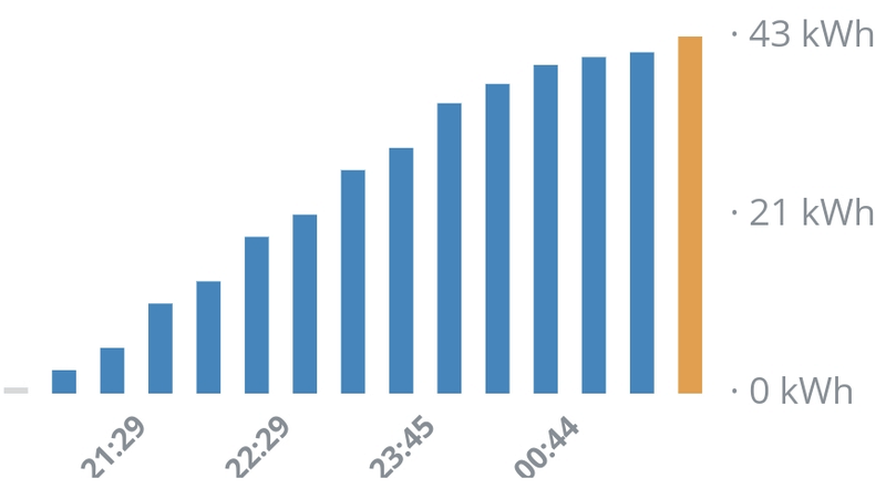

hoe groot is jouw accu????? want als ik het zo ff een beetje bekijk 8 x 1 uur balkjes met 11 kw en dan 1 uur balkjes met gemiddeld ongeveer 9 en 4 en 3 en 1 KW en dan kom ik toch echt op 105KW voor het verwarmen e.d.
nou snap ik ook wel laadverliezen... maar dat is geen 20%
EDIT: laat maar.... dacht dat het allemaal 1 uur balkjes waren :+ ben scheel

De App rapporteert hier op kwartierinterval het laadvermogen. Niet de laadhoeveelheid. En als er een 2de auto aan dezelfde laadpaal erbij komt, zie je dat direct aan het laadvermogen wat minder wordt. Dan weet je dus ook dat het langer zal duren voordat jouw auto klaar is met laden. Of waarom de verwachte laad eindtijd in de Polestar App nu ineens later is geworden...
Dit is van dezelfde laadsessie waarin de laadhoeveelheid getoond wordt:

Iemand verklaring voor het volgende?
Afbeeldingslocatie: https://tweakers.net/i/uyspOY5xOKP3noMizKRkImkDcPk=/800x/filters:strip_icc():strip_exif()/f/image/aZFQ85kxdoRpZ07LZ5gXGvYo.jpg?f=fotoalbum_large
(Batterij niet vol maar toch niet volledige regen, zie gearceerd stukje)
Ik ken dit als de batterij redelijk vol is (90%+), maar bij deze stand nog niet gezien.
Batterij zou normaal ook goed warm moeten geweest zijn, want was al een uurtje aan het rijden. En is ook pas tijdens de rit opgedoken.
Zal vast wel logische verklaring voor zijn, ben benieuwd :)

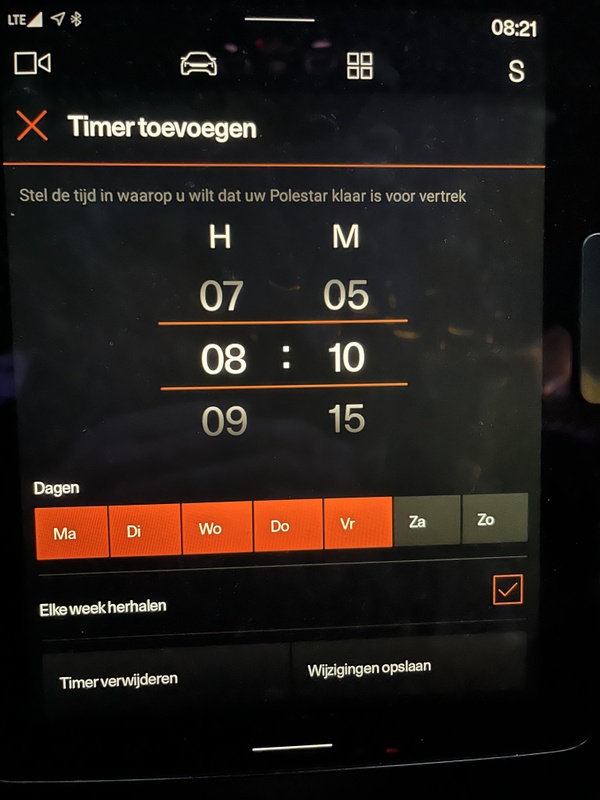

Kan iemand mij even opnieuw op weg helpen? Nu 3x opnieuw ingesteld op deze manier en 3x een koude auto om 8:15. Wat doe ik verkeerd?
Geen idee maar ik gebruik altijd de app hiervoor en dat werkt tot nu toe perfect. Om 1x per week in een lekkere warme auto te stappen om 5:30 is heerlijk...

Ik heb ook regelmatig twijfels bij de klimaat-timer. Staat voor 5 dgn per week ingesteld op vertrek om 05:30 maar nu in een ruime week al 2 keer gehad dat hij niet aan het verwarmen was. Das voor het interieur niet zo'n ramp, maar de accu is dan dus ook niet verwarmd en dat kost de eerste 20 minuten wel erg veel bereik.

Als je hem op 8.10 hebt staan en je stapt pas om 8.15 in je auto, dan is die alweer afgekoeld, anders even van te voren checken in de app of die het interieur is aan het verwarmen, als dat niet zo is, even de systemen resetten
  • VidaR-9
DNLK schreef op vrijdag 2 december 2022 @ 10:26:
Ik stel mijn timers ook vaak 5 minuten te laat in.
Dus als ik 8.10 weg ga dan staat m’n timer om 8.15.
Ik sta meestal tussen 8:10 en 8:15 in en het is gewoon ijskoud dan. Dat afkoelen van 22C naar 3C gaat niet in 2 minuten lijkt me :)
Had de hoop het via de timer te kunnen doen zodat ik de app niet hoef te gebruiken. Zou tochgewokn moeten werken lijkt me?
Bij mij werkt het in ieder geval wel goed dus het zou moeten kunnen werken werken ja.
Weet niet hoe dat in de auto zelf werkt, maar via de app moet je vaak na het aanpassen van een timer, de timer weer activeren. Als je dat niet doet staat de timer wel ingesteld, maar op inactief.
Als je de app niet wilt gebruiken is het wel een idee om de timer te laat in te stellen. Wanneer je dan instapt (en de auto nog níet in R of D zet) kun je dan op het scherm zien of parkeerklimaat geactiveerd is. Zo kun je in ieder geval controleren of de timer wel is afgegaan, of dat 'ie wellicht gewoon niet goed verwarmd.
Bij mij niet, als ik onverwacht een kwartier later vertrek is mijn auto nog steeds aan het voorverwarmen. Ik dacht dat ie dat tot een half uur na de ingestelde tijd deed.

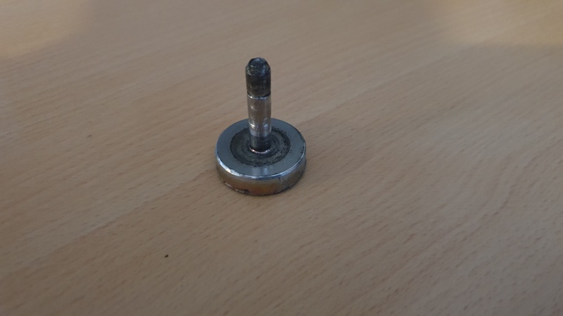

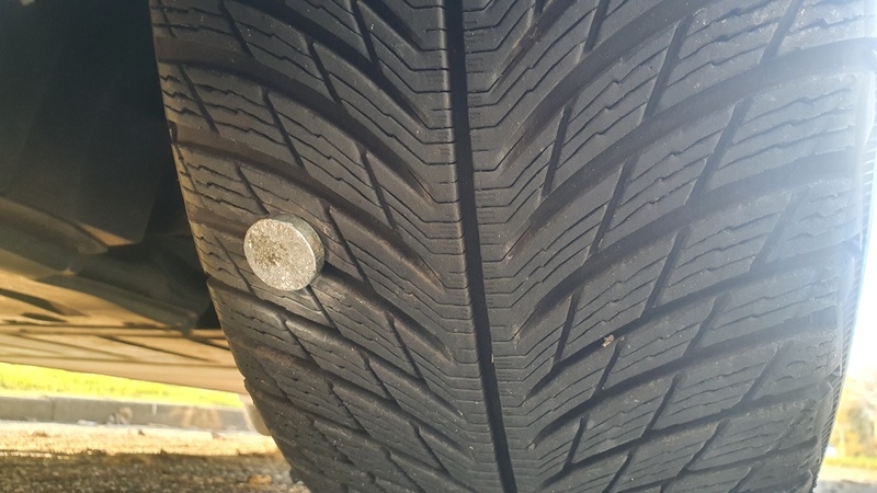

Gisteren door een stuk metaal gereden, een soort spijker, 3 cm diep in de band.
De anwb haalde het er uit en "zette er een prop in" zodat de band nog even kon worden opgeblazen.
Vandaag is het van binnen uit gerepareerd bij Profile.
Hopelijk doorstaat het de komende reis naar de wintersport!
Afbeeldingslocatie: https://tweakers.net/i/lr2wWeA3a_QBGSr-WWNjtruVkAI=/800x/filters:strip_icc():strip_exif()/f/image/3vkHn29Lfcv2PY1XhkuRS3G9.jpg?f=fotoalbum_large
Afbeeldingslocatie: https://tweakers.net/i/4eeYzuRFmPpM2JbPd2g11qGC0Ko=/800x/filters:strip_icc():strip_exif()/f/image/se07kAdG30VKcsHDmjG6TsES.jpg?f=fotoalbum_large
[ Voor 22% gewijzigd door darwusch op 02-12-2022 13:21 ]

darwusch schreef op vrijdag 2 december 2022 @ 13:16:
die van binnenuit gemonteerde reparaties zijn erg goed, zou bijna geen verschil moeten geven t.o.v. een normale band. en de TPMS meldt het toch wel als ie leeg loopt...
