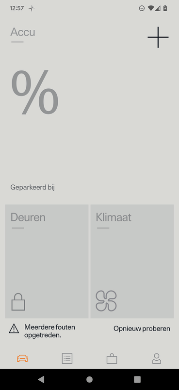

  • GuiltyNL
  • Laatst online: 15-05 10:44
Afbeeldingslocatie: https://tweakers.net/i/ifyKGCHi2rwwZku18rUIGwaRRZ0=/x800/filters:strip_exif()/f/image/Wd9xAV2j3geU0NG0M4VW3Oli.png?f=fotoalbum_large
Ik heb de laatste weken heel vaak storing en dan zie ik dit.
Uit het niets werkt de boel dan plots weer even, om een uur later weer dagenlang eruit te liggen.
Word er een beetje moe van. Al twee jaar tobben met de app. 🥹

GuiltyNL schreef op zondag 6 november 2022 @ 12:59:

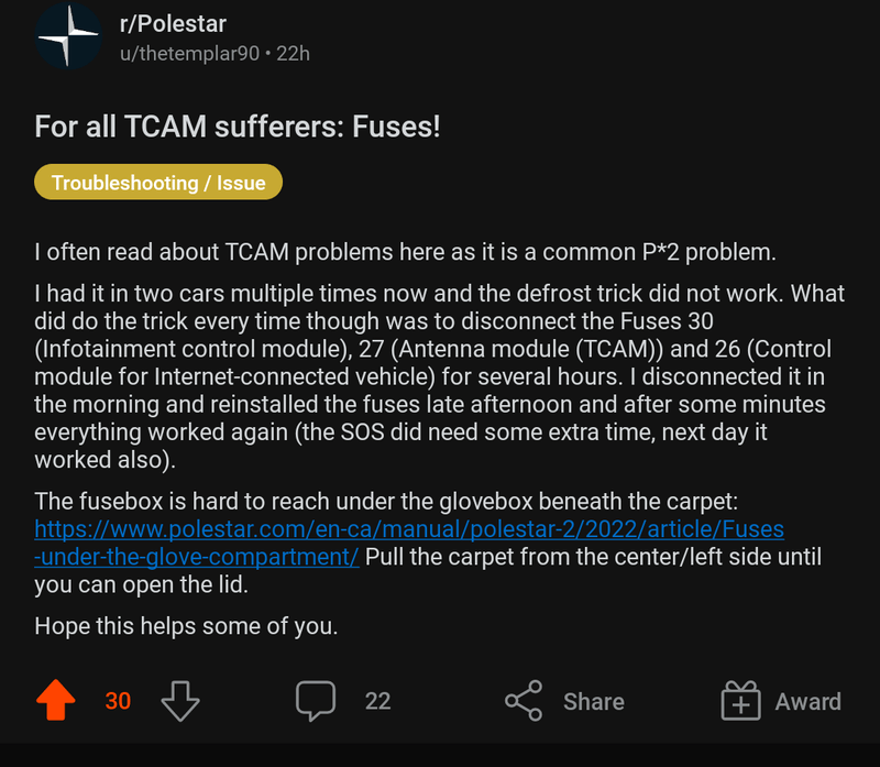

Heb je P2.3? Sinds die versie had ik ook problemen. De TCAM versie is daar in gedowngrade naar die van P2. Die was via de garage geinstalleerd. Recent is P2.4 beschikbaar via de werkplaats en dat heeft mijn problemen opgelost. Daar zit weer een update van de TCAM in.
  • GuiltyNL
jnsvr schreef op maandag 7 november 2022 @ 10:54:
2.3.1 vanuit de garage geïnstalleerd. Sindsdien die issues inderdaad.
Dus ik moet wéér terug... Haha. Ik denk dat dat dan de 13e keer wordt. 😅

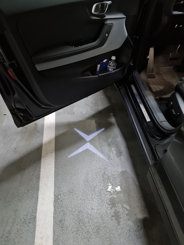

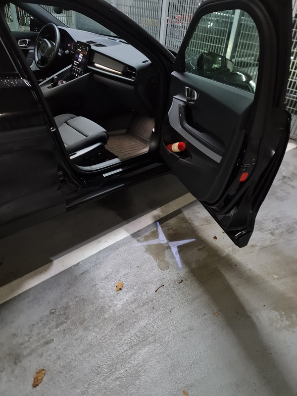

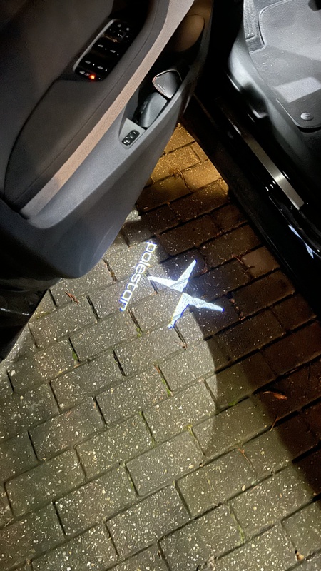

  • daniel850
  • Registratie: April 2022
  • Laatst online: 31-05-2024
weer een projectje gelukt!
wel de nieuwe deurprojectie lampjes bijschaven
  • Jehanthar
  • Laatst online: 04-10-2024
Afbeeldingslocatie: https://tweakers.net/i/rqLAmmz8rE-3BiJfcomrISZg29c=/x800/filters:strip_icc():strip_exif()/f/image/oF2dlsCRHo4imdsTvplFA06K.jpg?f=fotoalbum_large
Het heeft mij ook veel moeite gekost om de Ali-lampjes erin te krijgen. Uiteindelijk een vriend met meer ‘durf’ gevraagd en die kreeg ze erin geduwd 😁🙈

Jehanthar schreef op maandag 7 november 2022 @ 12:31:
Ik had deze óók bij ali gezien... maar er stonden veel "verschillende" maten bij, dus liet ik het even over gaan.
Heb je de link van de jouwe? :9
10kWp + EV + 3x L/L Wtp en betwijfel of ik na 2027 wel een batt. neem (TvT moet prima zijn, anders neem ik geen risico met deze overheid)
  • MisteRMeesteR
  • Laatst online: 22:31
MisteRMeesteR
Is Gek op... :)
Verkeerd lettertype? Polestar zoals hier op de grond staat werd gebruikt bij Volvo modellen met Polestar sausje?
* MisteRMeesteR heeft een keer dezelfde fout gemaakt met het logo op mijn laadpaal, kreeg ik hier ook op mijn donder :+
Klopt,aardig erin moeten rammen...na het nog aardig moeten beschaven
  • GuiltyNL
MisteRMeesteR schreef op maandag 7 november 2022 @ 14:41:
LOL, van mij wellicht. Ik trek zoiets niet, haha. Het is inderdaad het oude Polestar logo dat Volvo gebruikte en hoort dus niet in de huidige Polestar thuis (vind ik).

GuiltyNL schreef op maandag 7 november 2022 @ 21:46:
wat is het verschil in logo ? :$
  • MisteRMeesteR
MisteRMeesteR
Is Gek op... :)
Hansieo schreef op dinsdag 8 november 2022 @ 13:31:
Font.
Oud:
Afbeeldingslocatie: https://tweakers.net/i/58M_3FM089FRoGlQkhaRq4zVvdw=/800x/filters:strip_exif()/f/image/ovYh0bB6FbLelnaKVGko1U71.png?f=fotoalbum_large
Nieuw:
Afbeeldingslocatie: https://tweakers.net/i/JKmHWqipVzzVISXikEnkqGDnIMI=/800x/filters:strip_exif()/f/image/Uvgw7h2rHHXFgyohAp42oeg6.png?f=fotoalbum_large
[ Voor 40% gewijzigd door MisteRMeesteR op 08-11-2022 14:13 ]

Heb er op het ps forum dit over gelezen:
Yes, it's a hardware fault (despite the claim to the contrary above) - you'll need to get it booked in.
If you want to give the Volvo dealer a helping hand, ask them to first try reseating both ends of the LVDS cable between the infotainment system and the infotainment cluster. If that doesn't work, then it's either the instrument cluster or the infotainment computer - more likely the cluster.

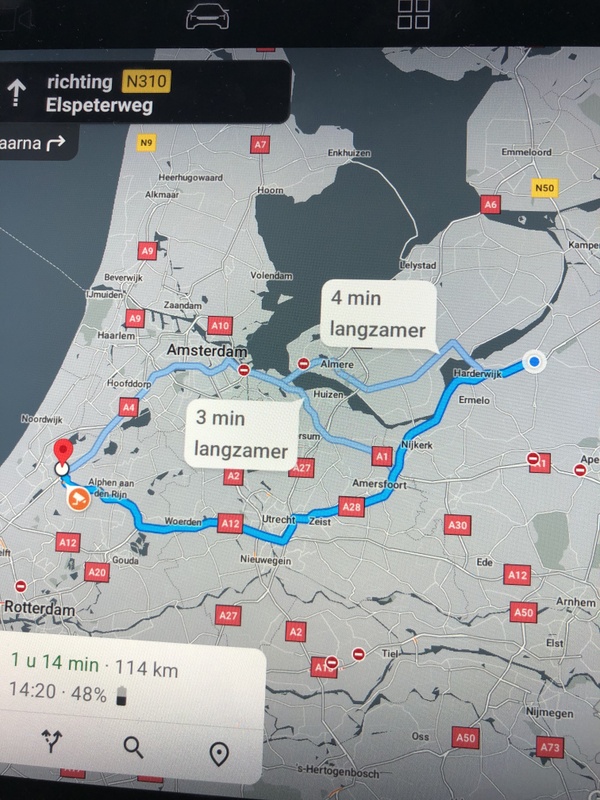

GuiltyNL schreef op woensdag 26 oktober 2022 @ 16:16:
Ik kan me herinneren dat iemand hier opgemerkt had dat na de 2.3 update de auto in de file voor geen meter rijdt... Laat en hard remmen vooral.
Nou, ik heb vandaag een stuk file gereden op de A59 en inderdaad, het is ook bij mij echt niet te doen. Laat, hard en abrupt remmen, keer op keer. Daarbij maakt het niet uit welke afstand je instelt op je stuur, maar de auto met de file mee laten rijden is niet gezond voor jezelf, je passagiers en de mensen die achter je rijden.
Geen idee waarom iemand het een goed idee vond om dat op deze manier in de update te verwerken, maar voor mij is de functie kapot / onbruikbaar nu.
Ik heb nog 2.2. (auto ziet geen software updates). In filerijden met verkeer dat regelmatig stevig vertraagt heb ik het probleem dat de ACC blijft vertragen terwijl de voorganger al weer snelheid maakt, soms zo erg dat je bijna tot stilstand komt. Hij laat gaten vallen van wel vier seconden, dan heb je zo een gat van 75 meter voor je. Voor mezelf is het oncomfortabel en voor achterliggers is het ook irritant en zelfs potentieel gevaarlijk omdat mijn auto zich contrair gedraagt aan wat voorliggers doen. Een ander probleem is dat de auto (nadat hij eenmaal veel te veel vertraagd heeft) weer enorm langzaam gang maakt. Als er echt hard wordt geremd vind ik overigens dat de ACC vaak weer vrij laat reageert waardoor je de noodzaak voelt om maar zelf hard bij te remmen.
Ik heb een BMW 650i uit 2005 gehad die beter file kon rijden dan een Polestar uit 2022. Vind ik toch maf. Harde remacties in fileverkeer werden door die BMW vaak nog sneller opgemerkt dat ik het zelf zag. Wellicht komt het omdat de radar bij de BMW laag aan de grond zat zodat hij beter onder auto's kon doorkijken.
