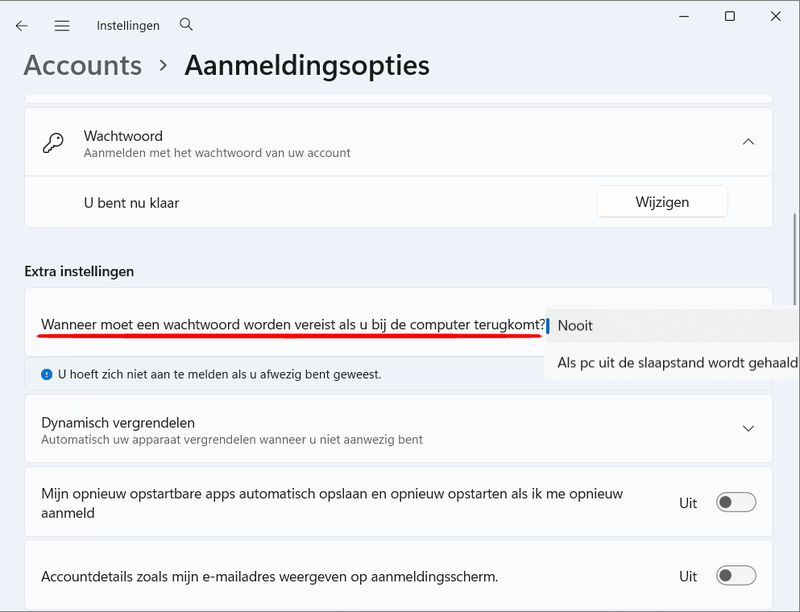

Mijn laptop gaat (als ik niets doe) na een paar minuten naar standby en een paar minuten later naar hibernate. En als ik de volgende dag mijn laptop weer aan doe, hoef ik helemaal niet in te loggen. Door dat gewoon in te stellen bij aanmeldingsopties: wanneer is een wachtwoord vereist enz: Nooit.
Ik hoef alleen maar mijn pincode in te vullen als windows is afgesloten geweest. Bijvoorbeeld na een update of na een zeeeeer zeldzame reboot.

zetje01 schreef op vrijdag 4 september 2026 @ 16:12:
Dat werkt inderdaad.
Maar om die instelling te zien en kunnen wijzigen moet je wel eerst een (tijdelijk) wachtwoord hebben ingesteld. ;)
Daarna kun je het wachtwoord weer verwijderen/leeg laten.

The_Doman schreef op vrijdag 4 september 2026 @ 17:22:
HHmm..
Ik weet niet of het zo handig is om een windows-account te hebben zonder wachtwoord.

  • Truus01
  • Registratie: November 2014
  • Laatst online: 04-11 20:04
Truus01 schreef op vrijdag 4 september 2026 @ 15:42:
Uiteindelijk wil ik dat mijn laptop gewoon aangaat als ik die aanzet en ik nergens moet inloggen, aanmelden, codes, wachtwoorden of herkenningen voor moeten gebruiken.
Bij de oude had ik het redelijk voor elkaar gekregen, maar ik moest alsnog op een toets drukken na slaapstand enzo (dus niet om 'm uit slaapstand te halen). Ook dat wil ik eigenlijk niet.
Hoe krijg ik dat voor mekaar?!
Maar ik hoor het graag of/hoe ik ook niet meer hoef te enteren/spatiebalk gebruiken om in mijn systeem te komen.
Ik heb hier nu toch weer/nog steeds last van.
Ik heb een lokaal account, en hoef niet in te loggen. Maar zodra mijn laptop in slaapstand (en/of sluimerstand) gaat, moet ik 'm activeren met een druk op een toets (dit zou ik het liefst al willen met een veeg over het touchpad, maar dat werkt niet).
Dan zie ik eerst nog een vergrendelscherm, waar alleen de datum en tijd op zichtbaar zijn en moet ik weer op een toets klikken.
Het meest hinderlijk is dat als ik met een extra scherm werk, bv met de laptop aangesloten aan de TV om dan iets via de laptop te bekijken.
Mbv Unified Remote bedien ik dan de laptop. Maar als ik de boel op pauze zet en even wegloop en de laptop in in slaapstand/sluimerstand gevallen, dan kan ik met UR wel de muis activeren, maar de laptop wordt niet verder geactiveerd/geopend, want die blijft op het vergrendelscherm hangen. Dan moet ik dus eerst weer naar de laptop lopen en deze met een klik op een toets van het vergrendelscherm halen.
Hoe kan ik het vergrendelscherm 'uitzetten'?
En extra vraag, hoe haal ik de laptop uit slaapstand ook met een veeg over het touchpad, niet alleen met een toetsklik?
En als dat niet kan, hoor ik het ook graag, dan weet ik dat ik er maar aan moet wennen... :+

  • The_Doman
  • Laatst online: 08:53
Truus01 schreef op woensdag 7 oktober 2026 @ 10:15:
Nee hoor. Ik heb alles uit gezet, en met een lokaal account en dan hoef ik niet in te loggen.
Laptop zet ik aan, en klaar.
Maar dus na slaapstand/sluimerstand komt er eerst nog een vergrendelscherm. (Zonder inlog, alleen 1 x extra op een toets klikken.)
Zoals aangegeven is de optie alleen zichtbaar als je je aanmeldt met een wachtwoord.
Stel dus even een tijdelijk wachtwoord in voor je (lokale) account, daarna is de extra optie zichtbaar.
Eenmaal ingesteld kun je dat wachtwoord dan weer verwijderen/leeg laten.
Die optie blijft daarna actief/aanwezig.
Afbeeldingslocatie: https://tweakers.net/i/7za161XMpfXhzTWeMu_DgO8QGZA=/800x/filters:strip_exif()/f/image/39zmQUc0RJZOrHcSpj5qMl4J.png?f=fotoalbum_large
  • Truus01
The_Doman schreef op woensdag 7 oktober 2026 @ 10:38:
Dank je.
Dat heb ik allemaal zo ingesteld, althans, ik heb niet een wachtwoord gebruikt, maar de pin.
En mij wordt dus ook niet om een wachtwoord (of andere manier) van inloggen gevraagd. Dat heb ik allemaal uitgezet.
Ik krijg alleen dus vanuit een zwart scherm bij slaapstand/sluimerstand eerst nog een vergrendelscherm, wat ik niet wil.
Maar misschien is dat niet te voorkomen.

  • The_Doman
Truus01 schreef op woensdag 7 oktober 2026 @ 14:58:
Maar heb je nu een wachtwoord/pin op je (lokale?) account bij het opstarten van je PC of niet?
Krijg je die extra instellingen te zien zoals hierboven aangegeven?
Zoals meerdere keren opgemerkt krijg je deze namelijk alléén te zien als je een (tijdelijk) wachtwoord/pin hebt ingesteld.
Voor wijzigen/instellen.verwijderen van de PIN heb je trouwens ook altijd het wachtwoord nodig.
  • Truus01
The_Doman schreef op donderdag 8 oktober 2026 @ 13:51:
Nee, ik hoef niks in te geven bij het opstarten van de PC.
Nee, ik krijg dat ik een wachtwoord zou kunnen toevoegen. "Een wachtwoord gebruiken om u aan te melden bij Windows, apps en services" "Toevoegen".
Bij alles van Windows Hello staat nu "Deze optie is momenteel niet beschikbaar"
En boven 'Dynamisch vergrendelen', heb ik staan "Aanmelden met een externe camera of vingerafdruklezer".
Ik hoef dus ook nooit een wachtwoord in te geven, alleen krijg ik wel een vergrendelscherm.
zetje01 schreef op woensdag 7 oktober 2026 @ 23:03:
Of misschien kies je er zelf voor, hè?
Ja, misschien is dat inderdaad wel zo. Doordat ik al het inloggen uit heb gezet en er een lokaal account van heb gemaakt.
Ook omdat ik dus niet "Wanneer moet een wachtwoord worden vereist als u bij de computer terugkomt" heb. (En niet meer weet of ik dat had en aangepast had toen ik tijdelijk met wachtwoord en pincode heb in moeten loggen.)
  • Truus01
@The_Doman en @zetje01 Nu daarom toch maar even een wachtwoord ingesteld, bij iets over terugkomen het van 15min naar nooit gezet en het wachtwoord weer verwijderd.
Ik hoop dat dat hetgeen ik tegenaan loop oplost. Ik zal het later melden.
Bedankt zover en voor het zetje wat ik dus even nodig had! (Om de een of andere reden dacht ik dat een wachtwoord aanmaken lastig zou zijn 7(8)7)
