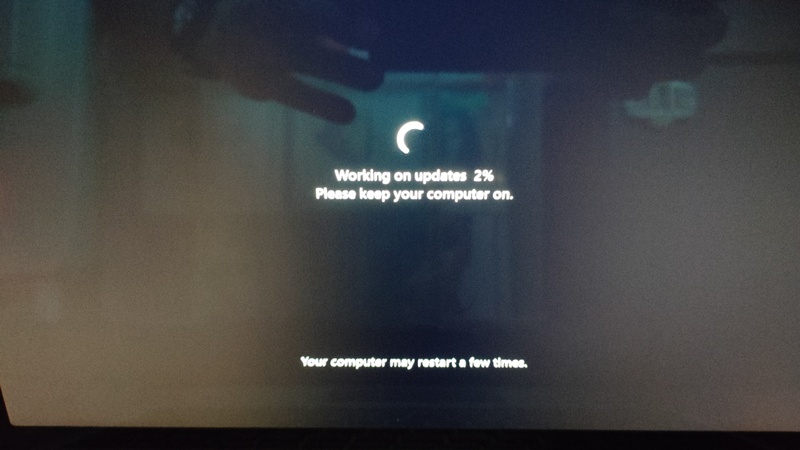

Helaas - bij mij mag het niet baten...
ik krijg echter nog maar één melding: die van de KB5015882: die is 'failed'
Van de KB5015814 wordt niet meer gesproken (maar ik vind hem ook niet in de lijst geïnstalleerde updates...)
Wat ik deed:
- Malwarebites uninstallen
- fixbat laten uitvoeren (als admin)
- WUfis.bat laten uitvoeren (als admin)
dit alles leek allemaal goed te gaan, ik kreeg geen foutmeldingen
Gereboot, maar waar jij schreef: zo kwamen beide updates binnen via WU enz..,
moest ik Windows Update zelf wel in gang zetten om te zoeken naar updates.
Dank je wel iig, voor de filmpjes en de tips.

even een update (10/08/2022): ook de grote update van vanmorgen weigerde.
Uiteindelijk kreeg ik het opgelost door een backup van april terug te plaatsen en dan heel de boel te gaan updaten - en toen werden die 'foute' updates gewoon binnengehaald. Eind goed al goed (gelukkig)

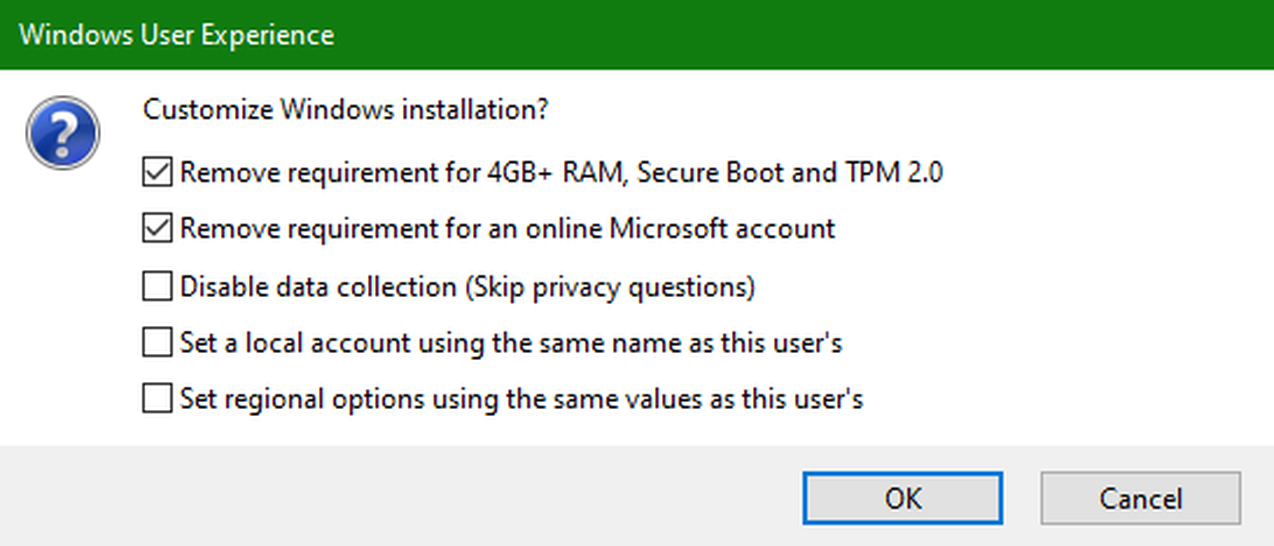

  • peterpv
  • Laatst online: 16:26
Ik heb dit net getest en dit werkt inderdaad prima 8)
Ik had Windows 11 21H2 op mijn HP ZBook (met 4de gen. Intel CPU)
Met media creation tool een ISO bestand gemaakt (je kan die ook hier downloaden).
Met Rufus (versie 3.20) een Windows USB install drive gemaakt.
Ik heb deze settings gebruikt voor de Windows 11 customizations gebruikt:
Afbeeldingslocatie: https://tweakers.net/i/l9h0XGBlc3GpeI81ZrXBCp1Uz1Q=/full-fit-in/4000x4000/filters:no_upscale():fill(white):strip_exif()/f/image/ASSWqVW7viOGGNvNchd8sAQE.png?f=user_large
Vanuit de Windows 11 (versie 21H2) de setup.exe op de USB stick gestart.
Nu geen gezeur ! >:)
Upgrade start, na enige tijd en een reboot heb ik nu Windows 11 22H2 :9 YES!
Zonder clean install dus. Op "unsupported hardware" :P
Met dank aan @dutchnltweaker voor deze tip _/-\o_ _/-\o_ _/-\o_

peterpv schreef op zaterdag 24 september 2022 @ 16:18:

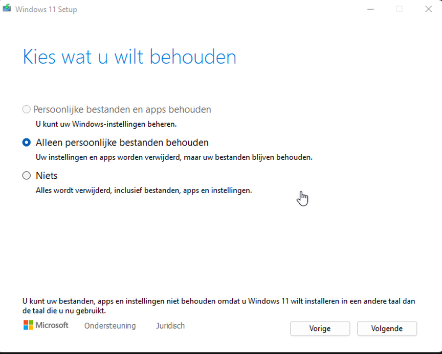

Ik heb wat problemen met het updaten naar 22h2. Ik kan niet kiezen om mijn apps te behouden.
Iemand hier ervaring mee?

ajaxalex schreef op dinsdag 27 september 2022 @ 14:15:
edit: info
HP ZBook 15 G5
OS: Windows 11 Pro (64 bit)
Build: 10.0.22000.1042
Version: 21H2
Pak die andere tool: Windows 11-installatie Assistent https://www.microsoft.com/nl-nl/software-download/windows11
Daarma Update je eigenlijk in de zelfde stijl als Windows update.
Vanmiddag ook maar eens de stoute schoenen aangetrokken en de update binnen gehengeld. Meteen een paar games testen en hier geen framedrops gezien. Echter heb ik een heel klein euveltje en dat is het invoeren van de pincode. Ik moet een aantal keer op een willekeurig getal drukken en dan kan ik pas inloggen (dus de pin invoeren). Voor de rest ziet het er goed uit en nog geen foutmeldingen gezien:
De update reset de betrouwbaarheidsconsole, maar de eerste meldingen zijn goed. Ook is er een issue opgelost van Defender, deze werkt nu correct.
De update heeft zeker een half uur geduurd (downloaden ging langzaam, installatie zelf was zo gedaan).

Gaat lekker dat updaten naar 22H2 op mijn 64Gb Microsoft Surface Laptop Go! 12u ver en we staan op 2%...
Afbeeldingslocatie: https://tweakers.net/i/IMCCgTx0TW9lbnVok9cuqEy0hPM=/800x/filters:strip_icc():strip_exif()/f/image/DhlTiQMD0lMO3N5YHFjUUDX3.jpg?f=fotoalbum_large
Er was maar wel 12Gb vrij op dat ding (geen extra software of bestanden van mezelf aanwezig) en heb de USB opslag moeten aanduiden als extra ruimte om de isntallatie verder te kunnen zetten, dus daar zal het schoentje wel wringen.
EDIT :
Ik heb de update onderbroken door de laptop uit te schaken en te rebooten (met usb drive aanwezig) en het systeem zet zichzelf terug naar de oorspronkelijke versie en ik heb dan maar in plaats van de USB drive een installatie medium op een externe SSD (256gb) aangemaakt en opnieuw begonnen en op een half uur staan we verder dan het installeren via de tumbdrive. Ondertussen flirt de installatie met 10%, maar ik gok erop dat dit nog wel de rest van de voormiddag gaat nodig hebben om geïnstalleerd te geraken (hoop ik).
EDIT 2 :
Daar de Microsoft Surface Laptop Go geen enkele opslag van documenten bevatte en ook geen software heb ik een factory reset gedaan en heb uiteindelijk 24,2Gb vrije opslag weten te bekomen, ook mede door de bloatware die de reset met zich meebracht te verwijderen.
Terug de update vanaf de SSD gedaan en na, ik gok, een uurtje stond de 22H2 op de laptop en na een schijfopruiming en de oude versie verwijderd te hebben is er iets van 30Gb vrij op de krappe 64Gb opslag die het toestel heeft.
