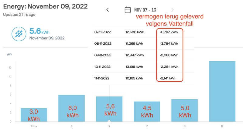

Beste tweakers,
Bij ons zijn er vorige week 15 AEG panelen (400watt) i.c.m. IQ7+ optimizers, 3 Fase Enphase Q Relay en een Envoy-S Metered geplaatst. Ik heb nog een een aantal herstelpunten punten lopen met de installateur. Ze hebben bij ons geen ferriet ringkernen (4 stuks) en ook geen meetspoelen geplaatst. Ik kan het dagelijks energieverbruik van Vattenfall nog niet zien in de Enphase app. De gebreken zul binnenkort hersteld gaan worden.
Ik ben me ervan bewust dat ik nog weinig sample data heb (zie bijgevoegde plaatje voor meer info), maar het valt mij op dat de terug geleverde energie die Vattenfall vermeld en de Enphase rapport wel erg groot is. De vermogenscijfers wijken dagelijks af met een factor 2x of meer! Aangezien de waardes v.d. "gerealiseerde en terug geleverde energie" erg groot zijn, vraag ik me af of de installatie wel goed is gegaan. Alle lampjes op de Envoy-S zijn goed (groen) en heb tot nu toe geen foutmeldingen gehad.
Hebben jullie een idee hoe dit zou kunnen? Alle tips die jullie kunnen delen wordt op prijs gesteld!

aj.73 schreef op zaterdag 12 november 2022 @ 19:36:
Ten eerste is deze post meer op zijn plaats in: Het grote Enphase topic
Heb je ook rekening gehouden met je eigen verbruik? Wat de panelen opwekken zal ten delen ook zelf gebruikt worden i.p.v. dat alles wordt teruggeleverd
[ Voor 19% gewijzigd door berend_ op 12-11-2022 19:47 ]

@berend_ ; dank voor je snelle reactie! Ik neem de post tip mee, zodra ik een nieuwe post plaats over Enphase.

aj.73 schreef op zaterdag 12 november 2022 @ 20:04:
Dus als ik je uitleg goed begrijp zal alleen het overschot aan vermogen dat niet wordt verbruikt op het moment dat de zonnepanelen energie opwekken worden terug geleverd?
Klopt en dat wordt dan dus door de slimme meter gemeten
Is er een mogelijk om alle vermogenswaarden inzichtelijk te krijgen in één rapport?
Je gaf aan in je eerdere post dat er nog meetspoelen geplaatst gaan worden, hiermee kan je straks al het inzicht krijgen wat je wenst :)

@berend_ Top! Ik weet genoeg :-). Ik ga maandag onze installateur chasen en zorgen dat de Envoy Metered z.s.m. wordt hersteld en ingericht inclusief de meetspoelen.

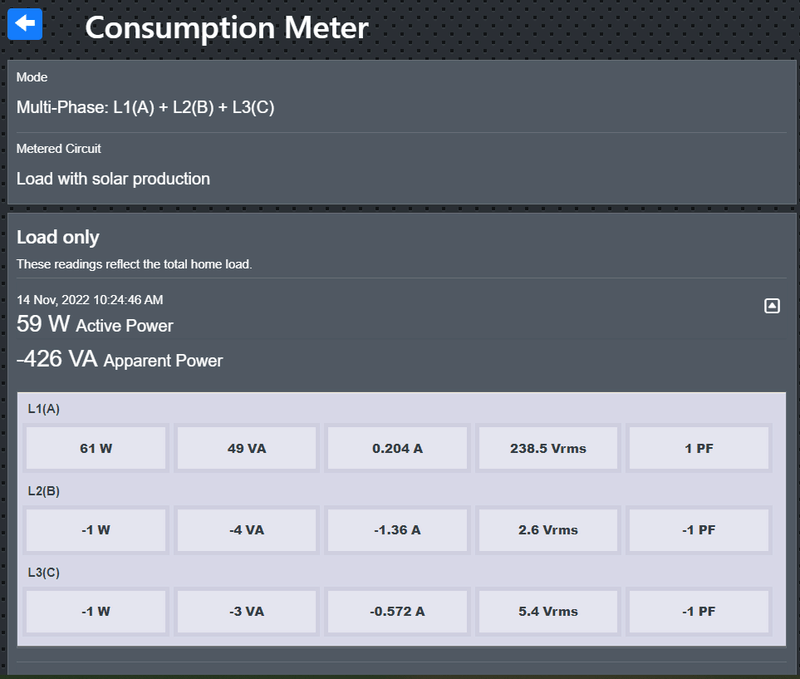

  • Ind!go
  • Laatst online: 20-09 19:56
Hoi gAzu dank voor jouw reactie.
Heb op de envoy ingelogd en gekeken onder installer (onder speciale installere login) daar zie ik consumption mode op 3 phase staan.Afbeeldingslocatie: https://tweakers.net/i/hQoxDZaUbbIHD8KYIsdNuVYqYwg=/800x/filters:strip_exif()/f/image/1BuOA47tjEzDo1UN7kBdlzSj.png?f=fotoalbum_large
Deze info zal ik delen met mijn installateur kijken of hij nog iets kan vinden. Heb 3 CT's op de fase zitten en 1 CT vanaf 1 fase van de zonnepanelen.

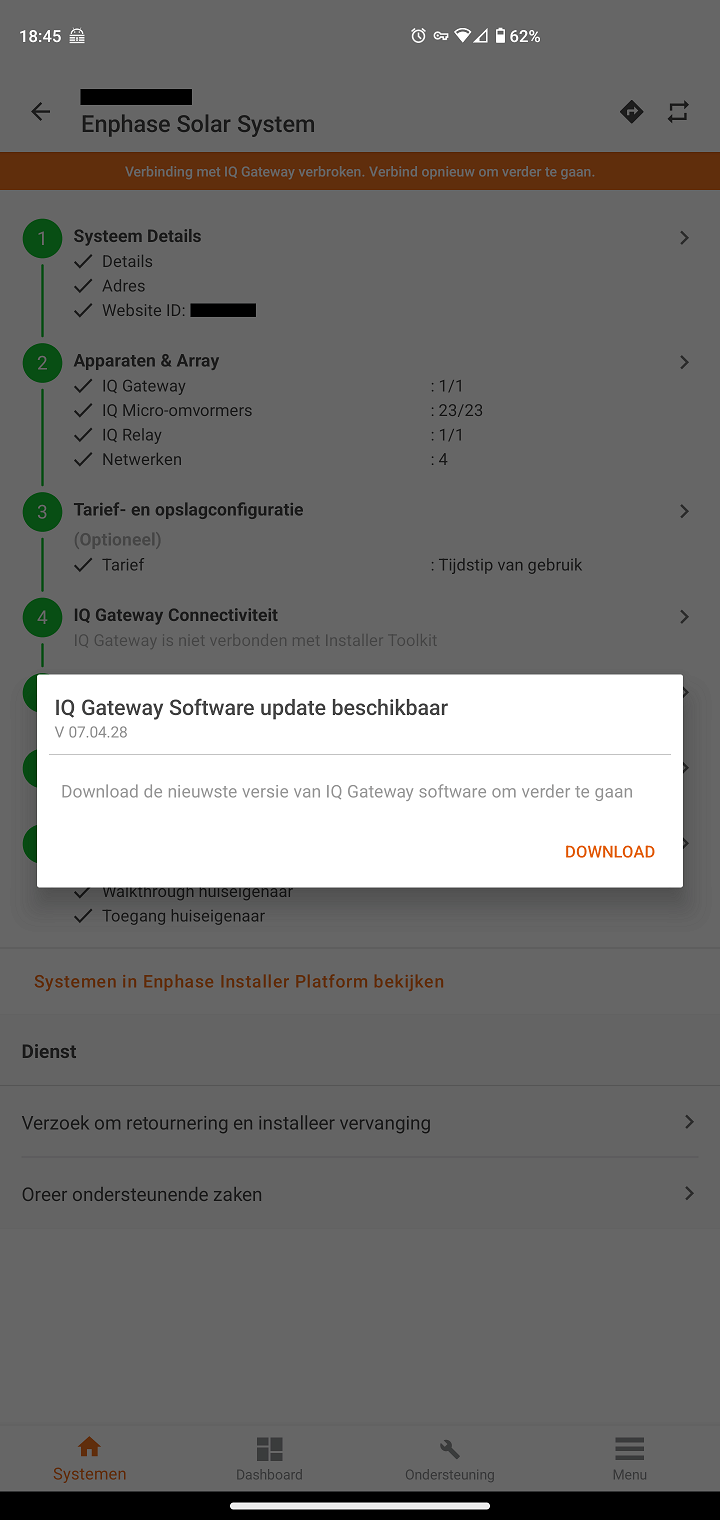

Zojuist gemerkt dat Enphase versie 7 probeert aan te bieden.
Als ik via mijn eigen wifi / netwerk inlog op de Installer Toolkit app, krijg ik gelijk deze melding:
Afbeeldingslocatie: https://tweakers.net/i/a-ShXfIhYSntamuQpE5Hz3rl74Q=/full-fit-in/4000x4000/filters:no_upscale():fill(white):strip_exif()/f/image/1uTQDmeABC9wLzwUuFiC8blO.png?f=user_large
Dit kan ik niet wegdrukken, kan alleen maar op Download drukken. Of dus de app afsluiten.
Als ik verbinding maak via het toegangspunt op de Envoy, en kan ik (nog) wel de Toolkit app openen zonder deze melding. Maar voor hoe lang nog...
Note: ik heb het downloaden van software/firmware updates UIT staan! Enphase probeert dus versie 7 er doorheen te drukken ondanks ik het automatisch downloaden uit heb gezet.
[ Voor 3% gewijzigd door Pazo op 15-11-2022 19:31 ]

de 07.04.28 is voor opslagsystemen met een netgebonden batterij, staat er achter het vraagtekentje van die download in mijn toolkit.
Die hebben de meesten niet.

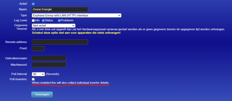

Hi Henk, I've made a new plugin so that all individual inverters are shown as device in Domoticz. And keeps logging in time per panel. Works on Envoy with both firmware 5 and 7.
https://github.com/H4nsie/EnphaseEnvoy
Have fun!

Ik heb in dit forum even gezocht op CT ringen maar kon over onderstaande niets vinden. Ben benieuwd of jullie hier iets over weten.
MijnEnvoy-s + CT ringen lijkt de stromen niet nauwkeurig te meten. In vergelijking met de meter van de netbeheerder lijkt mijn Envoy-S continue ongeveer 60 a 70 watt meer verbruik te registreren.
De Envoy-s heb ik in Home Assistant toegevoegd en daar lijkt de productie nooit onder de 33 watt te komen en mijn verbruik nooit onder 110 watt. U raad het al 1 + 1 = 2 en dus ben ik opzoek gegaan naar een optie om de CT ringen te calibreren. Deze kan ik echter niet vinden.
Het is best jammer om bij zo'n duur systeem al snel 1,5kWh per dag aan afwijking te zien.
Hebben meer mensen dit? Is er een oplossing voor?

@denneappel hoe is je s-metered aangesloten? Mijn installateur had hem op 1 fase aangesloten. Voor calibratie moeten alle fasen zijn aangesloten (er vanuitgaand dat je 3 fasen hebt).
Mr. Tinus

  • Laatst online: 07:49
@Mr Tinus Deze is gevoed op 3 fase en er is ook een fase koppelaar in de groepenkast geplaatst.
  • hremijn
  • Laatst online: 11-11 20:15
denneappel schreef op zaterdag 24 december 2022 @ 17:34:
Heb je ook nog een Q-relais? Of is dat je koppelaar?
Zitten de CT spoelen goed aangesloten?
  • sir_knudde
  • Laatst online: 09:57
@denneappel , dat kan aan vanalles liggen, maar de afwijking van het meten via ct hoort minder dan 1.5% te zijn.
Je kunt via de installer login van de envoy (v5) gedetailleerd de opbrengst en verbruik per fase bekijken. Door deze waarden met de (slimme) meter te vergelijken kun je misschien ontdekken waar het probleem zit.
Desnoods gebruik je een waterkoker ofzo om met een specifiek verbruik iedere fase in beeld te krijgen.
Mogelijke problemen:
meetring en fase kloppen niet -> afwijken vermogen.
meetring verkeerd om -> opbrengst telt als verbruik
meetring anders geplaatst dan ingesteld -> verbruik wel/niet inclusief opbrengst.
