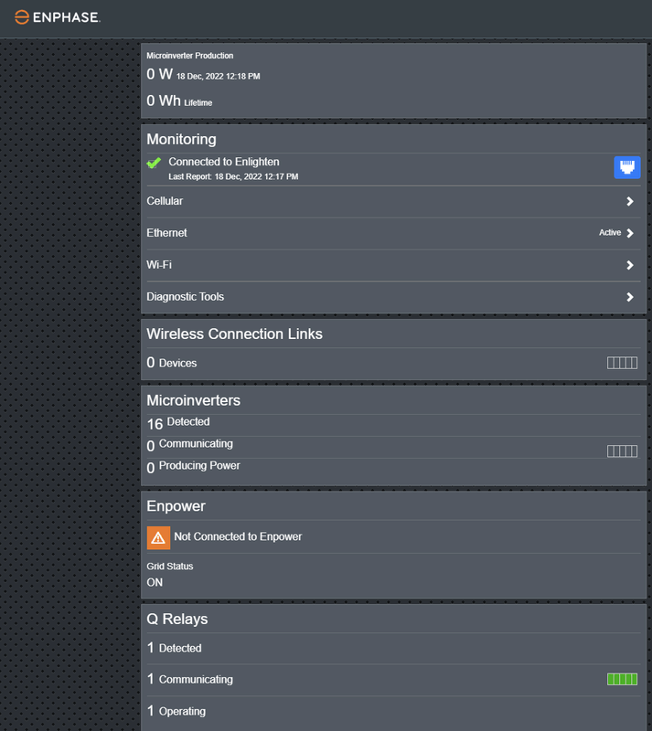

Ik zie dit op de beheer webpage zonder in te loggen:

Ik denk dat je een ander probleem hebt.
Je kijkt daar in de Envoy, dat is lokaal en staat los van een Enphase account.
Het is 9-12 aangelegd, de screenshot is van 16-12 maar er zou nog 0,0 geproduceerd zijn.
Kortom: in die week hebben je panelen nog niets gedaan!
Wat zie je daar om 12uur in de middag staan?

Renkie schreef op zondag 18 december 2022 @ 08:41:
Ditzelfde beeld.

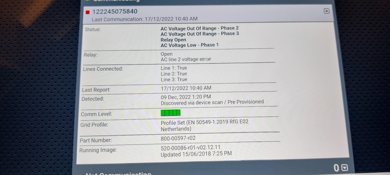

Ik zie ook dit op een statuspagina:
Afbeeldingslocatie: https://tweakers.net/i/yBPOh_Jz1InDD2osK6tbkVwuy5g=/800x/filters:strip_icc():strip_exif()/f/image/8wpkSmyqE59CRke63ecdHGc9.jpg?f=fotoalbum_large
Ik kan namelijk zonder verder verificatie naar de installer pagina.

Lees ik de statusmelding goed? Te lage spanning op 2, maar eigenlijk overal: Nameten of laten controleren.
  • wvkreg
  • Laatst online: 12-10 08:17
sir_knudde schreef op zondag 18 december 2022 @ 13:12:
Klopt, ze hebben het zo achtergelaten. Vanwege de montage heb ik ze sowieso teruggeroepen, zie meterkast of wat er van over is. Deur kan niet meer volledig open, veel gaten etc. Op de meterkast ipv in de kast. Drama.
Deze week hebben ze beloofd langs te komen voor ''reparatie''. Dat het niet werkt weten ze nog niet.. 8)7
Ze zeiden bij oplevering dat het functioneerde.

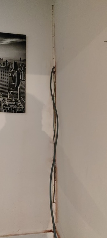

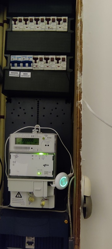

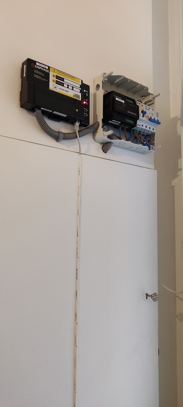

Qua afwerking nog wel een en ander toe doen...

wvkreg schreef op zondag 18 december 2022 @ 13:19:
Qua afwerking nog wel een en ander toe doen...]
Hebben die mannen niet in de gaten gehad dat de deur van de meterkast ook open kon?
Die Montage is wel heel slecht bedacht.
Die 3 fase schakelaar heb je die zelf uitgezet of hebben die mannen dat zo achter gelaten?

Voor de test had ik even off/on gedaan met de ijdele hoop dat er dan iets ging werken. Maar helaas 0.0.

wvkreg schreef op zondag 18 december 2022 @ 12:21:
Relay staat op "open" maar moet op "closed" staan
Oh en als installatieautomaat uit staat gaat er sowieso niets gebeuren natuurlijk...

Hij geeft op de status pagina ook problemen met fase 2 en 3. Maar je hebt toch maar 1 fase?
Met dat knopje op het Q relais kan je instellen dat je ook maar 1 fase hebt.
Misschien dat aanpassen en de schakelaar weer aanzetten en dan even wachten of er wat gebeurd.
Of gewoon wachten tot de installateur wel een monteur stuurt en niet dezelfde die is geweest.

@wvkreg Spullen ophangen buiten de meterkast, stickertje over het woord TEST op de Q-Relais, Q-Relais niet werkend achterlaten. Wat een enorme prutsers dit. Ik hoop voor je dat ze de pullen netjes verplaatsen, want eerlijk gezegd zou ik ze zelf niet meer binnen laten.

@wvkreg De positie van het verdeelkastje lijkt mij niet echt geschikt. Paar keer flink tegen het kastje aan botsen met de deur en dan is het kastje stuk..

Die plek is ook wel lekker dicht bij de deur, zijn ze eerder weg.
Elk normaal denkend mens had dit niet zo gemaakt. En als onwetende huiseigenaar bemoei je je ook niet
met de professionele installateur omdat zij er verstand van hebben.
Maar misschien zit de meterkast vol?

@wvkreg En de ferrietring hangt op de verkeerde plek. Nu zit ie tussen de omvormers en de envoy 8)7

@wvkreg , nog even los van de opmerkingen over het buiten de meterkast plaatsen van de apparatuur en het feit dat de verdeelkast binnen een paar weken kapot gaat zijn door de openslaande deur ==>
Zo te zien kan je meterkast niet meer open. Want als ik het goed zie gaat over de buitenkant van de meterkast een UTP kabel naar de Envoy. Oftewel, even snel de meterkast open doen en je rukt de Envoy van de muur.
Als je snel bij de meterkast moet ga je echt niet nadenken over het eerst afkoppelen van de UTP kabel uit de Envoy.
Laat dit alles aub verplaatsen. Dit kan echt niet en is gewoon gevaarlijk in mijn optiek.

Ze hebben geschouwd en het paste allemaal zeide ze. Daarnaast zou de kabel door de meterkast omhoog kunnen zeiden ze bij de schouw en nu ligt hij lansg de trap met een gat in de achter muur. Ofwel de schouw was zinloos.

Meterkast heeft een klapdeur met de split in midden dus dat zal niet gebeuren. Maar de kabel er zo doorheen heb ik aangegeven niet te accepteren en ook de montage van de units. Ik had echter 0 inspraak. Deze week komen ze het repareren,zeggen ze. Wat moet er allemaal gebeuren? Kan de Q-Relay grijze verdeel kast gewoon boven de zwarte Enphase of wat is slim?
Er is inderdaad weinig ruimte in de meterkast, maar natuurlijk had men dan tijdens de schouw moeten zeggen dat ik die plank moest laten verwijderen, dat is nl. best simpel gedaan.
Wat bedoel je precies?

Het werkt nu wel...
Nu nog de montage en afwerking goed. Ik wacht af.

Het werkt ja, maar de montage (op meterkast) en afwerking (kabel door de muur en over de plint langs de trap) laat nog wat te wensen over ten opzichte van de schouw en belofte. :s

De ferrietring(en) is (zijn) om de communicatie tussen de Envoy en de omvormers te scheiden van de rest van het stroomnet. Nu zit ie precies tussen de omvormers en de Envoy. Hij moet komen waar ik de cirkel heb getekend. En moet dus ook vaker gewikkeld worden, zoals @sir_knudde al aangaf.

  • wvkreg
Voor de volledigheid nog even een totaal beeld van meterkast op dit moment.Afbeeldingslocatie: https://tweakers.net/i/lZ7PmUjzebaNTysnrpjnx0-N3ng=/800x/filters:strip_icc():strip_exif()/f/image/HaLiWCAv6sEHfPsWQ5hjuuZ6.jpg?f=fotoalbum_large
Afbeeldingslocatie: https://tweakers.net/i/O84tX7mYrKODUHNjt3k96FeWnwU=/x800/filters:strip_icc():strip_exif()/f/image/4W0151wjoG7OKcjd4Ed9nX3m.jpg?f=fotoalbum_large
Ik moet dus Solar Concept vragen dit te doen @RichieB ?
  • RichieB
@wvkreg Kan je een detailfoto maken van de bovenste twee rijen? Ik kan de typenummers niet lezen.
  • wvkreg
RichieB schreef op maandag 19 december 2022 @ 17:20:
Bij deze:
Afbeeldingslocatie: https://tweakers.net/i/v8WttuDQIM1mgpm4VHIcKIv0wh4=/800x/filters:strip_icc():strip_exif()/f/image/LmcooHw1GOVnnCO8HRa45nvU.jpg?f=fotoalbum_large
  • RichieB
@wvkreg De GACIA DH 40A (links) houdt niets tegen, maar die kan maximaal 40A schakelen. De GACIA PB8H-1C40 (rechts) is een 40A automaat. Dus die schakelt af als er meer dan 40A doorheen gaat. Al je groepen zijn beveiligd met een FL300 aardlekautomaat van 16A. Dus het hele verhaal met hoge stromen is bij jou geen groot probleem. Die komen niet (langdurig) door de GACIA PB8H-1C40 heen.
  • wvkreg
En dat maakt als conclusie dat ik niks hoef te doen cq. te vragen?
