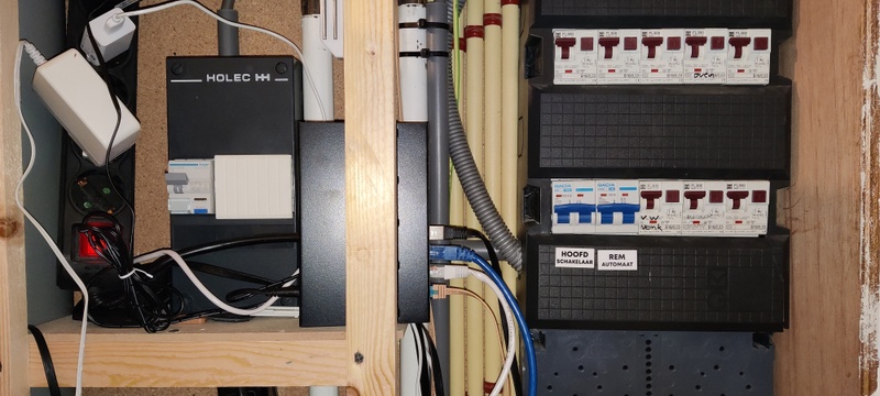

Ik zie aan de andere kant ook nog dit zitten. Volgens mij voor de airconditioning Afbeeldingslocatie: https://tweakers.net/i/-OtvnKrbXLnqWCli9NeKVdKXoAo=/x800/filters:strip_icc():strip_exif()/f/image/HDQuwTIjsZlg66VsB7zTkDvT.jpg?f=fotoalbum_large
Afbeeldingslocatie: https://tweakers.net/i/UimjaqpaapcHUxnQXtaAQBHK1cw=/800x/filters:strip_icc():strip_exif()/f/image/8TWYToUcUOYa4sA3u6TwF9FU.jpg?f=fotoalbum_large
Heeft dat nog invloed?

wvkreg schreef op maandag 19 december 2022 @ 18:12:
Ik zie aan de andere kant ook nog dit zitten. Volgens mij voor de tuin lampen.[Afbeelding]
Dat is ook een aardlekautomaat. C16 betekent: 16A met C-curve. Heeft geen invloed verder.
  • wvkreg
  • Laatst online: 09-11 23:00
Op die aardlek automaat zitten een 2.5 kw en 5 kw airconditioning van Daikin.
  • RichieB
  • Laatst online: 15:21
wvkreg schreef op maandag 19 december 2022 @ 18:46:
230V + 16A = 3680W dus die kan je niet beiden vol aanzetten. Maar.... ik denk dat vermogen van AC's nog gedeeld moet worden door de COP voordat je weet hoeveel stroom ze nodig hebben.

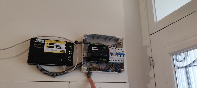

  • RichieB
Dat klopt helemaal. In deze foto is te zien dat het een B20 is. @Panzer_V heeft dat niet goed gezien en vervolgens gingen we allemaal uit van 16A.
Storm in een glas water dus.
[ Voor 27% gewijzigd door RichieB op 25-12-2022 17:29 ]
  • Ronald
  • Laatst online: 09:50
@RichieB Mag ik de storm weer aanwakkeren?
Ik zie in de centrale meterkast alleen maar B16's en een C16 voor wat de TS denkt dat de airco is.
Dus de B20 3P is niet zo relevant; die gaat alleen af bij een voldoende zware kortsluiting die de B16 ook zal triggeren.
[ Voor 29% gewijzigd door Ronald op 25-12-2022 17:31 ]
  • RichieB
@Ronald Dat zijn allemaal aardlek automaten die hun eigen groep beschermen. Dus die gaan uit als er meer dan 16A doorheen gaat. De PV heeft zijn eigen 20A aardlek automaat. Prima toch?
Als de afnemers (groepen met 16A aardlek automaat) niet de hele 20A gebruiken gaat het restant door de 35A hoofdzekering naar het net.
[ Voor 36% gewijzigd door RichieB op 25-12-2022 17:34 ]
  • Ronald
@RichieB Maar die B20 zit zo te zien niet in de meterkast, dus zou ergens in de meterkast aangesloten moeten zijn op een automaat.
Een kabel door het huis direct "ongezekerd" aan de hoofdschakelaar is niet goed.

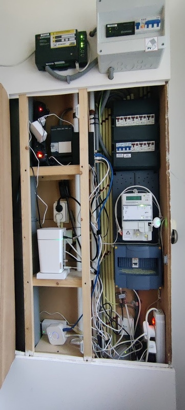

  • wvkreg
Foto van de meterkast. Dan weet je waarom het erin plaatsen niet ging. Plank erboven wordt verwijderd en dan half januari gaat de installateur de envoy apparatuur in de meterkast plaatsen.
Afbeeldingslocatie: https://tweakers.net/i/RiT8OnXzYTiUjvVXT6j10XKq0M8=/x800/filters:strip_icc():strip_exif()/f/image/ZvsWo2uzztaQdQJgpBDhNkWj.jpg?f=fotoalbum_large
Is het dan allemaal in orde?
  • Ronald
RichieB schreef op maandag 26 december 2022 @ 00:00:
@Ronald Dat lijkt me een beetje overkill en niet noodzakelijk.
Distributiegroep is de naam. Moet gewoon zelf afgezekerd zijn.
@wvkreg je hebt het niet makkelijk gemaakt om het netjes te doen. Persoonlijk zou ik de spaghetti minimaal eens met tie wraps saneren...
Misschien mag het zo dichtbij zonder distributiegroep, maar dat detail kun je beter hier vragen: Het grote topic voor Elektra huisinstallaties - Deel 1
[ Voor 6% gewijzigd door Ronald op 26-12-2022 08:45 ]
  • wvkreg
Ronald schreef op maandag 26 december 2022 @ 08:44:
Dat is zeker de bedoeling om te tie wrappen na de Kerst. Maar voor nu ging het er even om of de panelen, automaat en enphase apparatuur veilig en goed is aangesloten. Het mooi maken doen we of laat ik doen zodra de installateur is geweest en alles IN de kast zit. Dus recht achter waar het nu aan de buitenkant zit. Vraag is, is het nu safe en ok aangesloten en gekoppeld?

  • wvkreg
De Enphase automaat (3f) is nu in elk geval goed aangesloten.
De rest volgt aanstaande vrijdag.
Afbeeldingslocatie: https://tweakers.net/i/jkApKPjFhvW3f0YalU2mNRFB4Mg=/800x/filters:strip_icc():strip_exif()/f/image/qqWQIee3L7xdLD19vu8jKOso.jpg?f=fotoalbum_large
Afbeeldingslocatie: https://tweakers.net/i/KenjMkYLxoksz6Q_tjOWBCUlQpw=/x800/filters:strip_icc():strip_exif()/f/image/bzzq8bZ3JQPGZzJadLuksiSn.jpg?f=fotoalbum_large
@RichieB @Ronald
