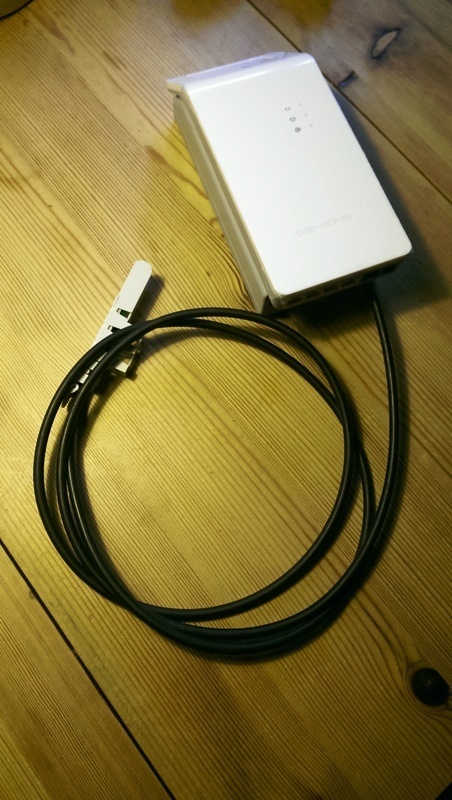

• leend49
  • Registratie: Januari 2022
  • Laatst online: 30-05-2025
nero355 schreef op donderdag 13 januari 2022 @ 16:21:
Het is een SFP module hé! Zie het als een RJ45 UTP stekker! :)
Het enige wat je sloopt is dat plastic/stickertje eromheen! ;)
En bij deze ben ik compleet voorbereid voor het omzetten naar mijn eigen modem. Zou zeggen fijne avond en ik laat hier wel weten zodra het gelukt is. (en als het niet lukt hoor zeker ook nog d:)b (y) )
Super super bedankt, het werkt helemaal mensen die hulp nodig hebben laat maar weten of follow mijn berichten ik krijg op deze manier ook volledige data stroom zonder vertraging... O-) _/-\o_ _/-\o_ _/-\o_ _/-\o_ _/-\o_

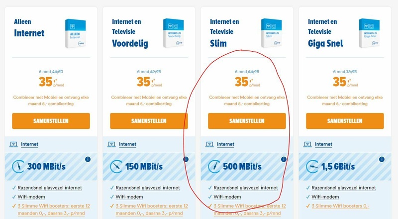

  • suedje
  • Laatst online: 20:34
Joranvk schreef op zaterdag 15 januari 2022 @ 19:04:
Wij hebben nog een oud Buitengewoon Voordelig pakket voor 54 euro per maand met 250/250 Mbit/s, paar jaar geleden afgesloten via Glasvezel Buitenaf. We hebben destijds zelf een router gekocht, deze zat er toen niet bij (alleen modem).
TV is nog het oude platform, maar paar maanden geleden hebben een brief gehad dat we overgaan op het nieuwe platform en afgelopen week ook een mail gehad dat het over drie weken gaat gebeuren en dat huidige opnames verwijderd worden.
De afgelopen jaren heb ik bewust geen overstap gemaakt naar Delta/nieuw platform Caiway, want vrees dat mogelijkheid om opgenomen programma's onbeperkt door te spoelen (ook reclames) gaat vervallen? Dacht dit namelijk eerder ergens te lezen.
Als dat zo is is overstap naar Delta waarschijnlijk wel de moeite waard bij kortingsactie, omdat TV-product gelijkwaardig of beter zal zijn?
Wij hebben een Gewoon Voordelig pakket bij Caiway. Afgelopen maandag een email ontvangen dat de snelheid omhoog gaat maar ook de prijs, nieuwe prijs wordt Euro 58.50 per maand. Toch maar eens gaan bellen ivm. de mogelijkheid om naar Delta te gaan. Werd doorverbonden met een andere medewerker. Contract wordt nu omgezet naar Internet +TV Slim voor Euro 47,50 per maand (incl. bellen).
Krijg er nu t.o.v. mijn huidige abonnement interactieve tv met 2 ontvangers bij (voorlopig ook nog tv via de Coax) en ga minder betalen dan nu. Bellen loont,
  • Kevsk
  • Laatst online: 08-11 11:09
suedje schreef op woensdag 19 januari 2022 @ 09:02:
Dat is zeker een mooie optie. Ik was zelf ook aan het kijken om over te stappen van mijn Gewoon Voordelig abonnement naar Delta. Ookal heb ik nog niks vernomen van Caiway over een prijs- en snelheidsverhoging van mijn huidige abonnement (zit nu op 350 Mbit/s en nog het oude TV platform).
Het nieuwe Internet+TV slim abonnement is voor mij ook meer dan snel genoeg. Dit is dan enkel een administatieve aanpassing toch zonder dat je opnieuw je verbinding moet activeren met een evt nieuwe modem?
  • suedje
Kevsk schreef op woensdag 19 januari 2022 @ 11:07:
Dat is zeker een mooie optie. Ik was zelf ook aan het kijken om over te stappen van mijn Gewoon Voordelig naar Delta. Ookal heb ik nog niks vernomen can Caiway over een prijs- en snelheidsverhoging van mijn huidige abonnement (zit nu op 350 Mbit/s en nog het oude TV platform).
Ik zag dat anderen al vorige week een email over de snelheid en prijs verhoging hadden ontvangen, ik afgelopen maandag, die email zal vast nog naar je komen.
Over de aanpassing weet ik verder alleen dat er 2 tv ontvangers worden gestuurd aan mij en dat het ongeveer 2 tot 3 weken zou duren voordat ik zou zijn overgezet..
Bedankt voor de tip €17,45 pm dat is een flinke korting en dan ga je van 350mbit naar 500mbit! op de site kost per 1 maart Internet +TV Slim (500mbit) abonnement €64,95. Ik verleng met succes mijn internet only ook jaarlijks om de korting te behouden. Het is alleen nog even timen in het jaar wanneer de beste aanbiedingen er zijn voor nieuwe klanten.

  • Laatst online: 21:38
ernstoud
Ben wel klaar met mijn ge-experimenteer met een Titanium-22.
Ligt nu in de kast en dat is wel zonde, compleet met aansluitplaat en glasvezel. Ik weet niet van welke provider deze afkomstig is, ik heb hem via MP gratis verworven.
Afbeeldingslocatie: https://tweakers.net/i/GayKSxpRi06j74VDUS19tViNH4U=/full-fit-in/4920x3264/filters:max_bytes(3145728):no_upscale():strip_icc():fill(white):strip_exif()/f/image/V9B5lLMdAf4lqrpC3sTiCuJm.jpg?f=user_large
Stuur maar PM als iemand hier er wat aan heeft (gratis af te halen). Geen "garantie" dat dit device werkt op een Delta of Caiway netwerk maar na een reset zal dat denk ik wel zo zijn.

  • ernstoud
ernstoud
Even een toelichting.
Er is op dit en op het Delta forum veel sprake van het voordeel van bridge mode op de Titanium-22. Ik denk dat dit wat uitleg nodig heeft.
Ik heb de afgelopen tijd wat gerommeld met zo’n Titanium-22, gratis verkregen via MP. Open gemaakt, terminal aan serial port, firmware (kernel versie 2.6… allemachtig… dat is oud!) bekeken e.d.
Een Titanium-22 publiceert het externe IP adres (van VLAN100) op poort 1 van het device. Voor de rest doet het gewoon intern routing, firewalling e.d., het is dus een zgn. half-bridge. VoIP (VLAN102) gaat naar de 2 TEL aansluitingen en VLAN1 is gewoon het beheer netwerk van Delta of Caiway. De provider kan firmware updaten, storing zoeken e.d. via GAPS (beheersysteem van Genexis, al end-of-life) en TR-069.
Kortom, met de Titanium-22 bestaat je “eigen controle”, zoals veel tweakers hier als wens hebben, eigenlijk alleen uit zelf bepalen hoe je het externe IP adres in je eigen netwerk routeert.
Plaats je er een router achter en doe je verder weinig (DMZ, eigen DNS, QoS, dat soort dingen) dan is er geen wezenlijk verschil tussen het gebruik van een Platinum 7840 of een Titanium-22.
Wil je echt zelf alles beheren, dan is een media converter op het glas een veel betere oplossing waarbij je wel VoIP kwijt raakt (totdat Delta gedwongen wordt de SIP gegevens vrij te geven).
RIPE Atlas probe: 1005104

Hallo, ik heb gisteren Caiway glasvezel besteld hier in de omgeving. Dit pakket om duidelijk te zijn:
Afbeeldingslocatie: https://tweakers.net/i/mXrZdMA1PTTfINU7ZmqjuM05rkE=/800x/filters:strip_icc():strip_exif()/f/image/oflc4rAW3ULHTFeVbWQ4yYTy.jpg?f=fotoalbum_large
Ik doe dit omdat er dan gratis glasvezel in huis komt, heb nu als enige optie Ziggo kabel...
Na een jaar wellicht naar KPN glas. Afhankelijk of Caiway bevalt, het is zeker niet mijn eerste keus. Maar het is wel goedkoop. En wellicht maak onbekend onbemind?
Nu even een vraag waar ik niet uitkom als ik diverse draadjes en linkjes bekijk. Dat gaat soms gelijk erg ver.
Is de standaard router (welke?) voldoende goed om gewoon de standaard zaken te doen? Wat vind ik standaard?
  • Een MESH netwerk vastkoppelen met een eigen SID naam.
  • Enkele beveiligingscamera's die op vast ip staan aankoppelen.
  • Verder veel switches in huis, dat is vanwege de vele vaste internet punten in huis.
  • Ofwel, is de router voldoende aanpasbaar voor dagelijks gebruik.
Daarnaast: Mijn tv zelf gaat op internet. Bij KPN, die ik eerder in een ander huis als provider had, kon de tv-ontvanger en internet aansluiting in dezelfde switch, de router snapte dan dat de TV een ander bron signaal (VLAN?) nodig had dan bijv. mijn tv of computer. Werkt dat bij Caiway ook zo?
Of dien ik te voorzien in 2 fysieke utp kabels, naar tv-ontvanger en in dit geval de tv zelf?
Alles kan bij mij, maar gaat me even over de routing.
Bedankt voor diegene die me hierbij kan helpen of wat wegwijs kan maken!

Ik denk niet dat KPN ooit gaat leveren over het Delta netwerk en ook geen glas gaat aanleggen in gebieden waar al glas ligt.
Al je vragen zijn positief te beantwoorden. De router die je krijgt, de Genexis Platinum 7840 is voor gewoon gebruik prima. WiFi is erg zwak door de slechte interne antennes maar je noemt WiFi niet als eis. Anders een eigen beter access point gebruiken of de aanbieding van de Deco M5 gebruiken.
De 7840 kent geen mesh functie dus dan is een mesh te bouwen door middel van die Deco’s of een ander extern eerste mesh access point.
De plaats van de 7840 is nog wel een punt, de glasvezel zit er vast aan en is iets van 1,5 meter. Verlengen of vervangen kan.
Stel gerust andere vragen.
Update: Ik zie in het scherm dat je toont, giga snel van 1,5 Gbps… huh? Dat zou impliceren dat je op XGS-PON komt, de nieuwe Caiway/Delta infra. Dan geldt bovenstaande info over de 7840 niet maar krijg je een Nokia modem waar grotendeels hetzelfde voor geldt. Die router kent zover ik weet wel mesh. Geen ervaring mee, nog slechts weinig mensen hebben deze router.

Ik keek er precies ook zo naar. Maar het zal je verbazen :) :)
Afbeeldingslocatie: https://tweakers.net/i/G-dlYrEyclBReaVxIxvaH3tBpu8=/full-fit-in/4920x3264/filters:max_bytes(3145728):no_upscale():strip_icc():fill(white):strip_exif()/f/image/ofmC2FSAXlfRrJ42sXqkhgcn.jpg?f=user_large
Afbeeldingslocatie: https://tweakers.net/i/kycQEZEWAvW8zMNJlkNoKdbtF8I=/full-fit-in/4920x3264/filters:max_bytes(3145728):no_upscale():strip_icc():fill(white):strip_exif()/f/image/zgYIcFCDEKFOtKK0rE7C1042.jpg?f=user_large
