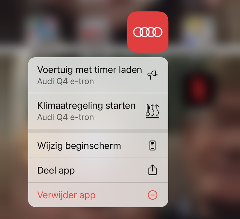

Ik was aan het zien of er een Audi iOS widget is. Voor zover ik zie, is dat er niet.
Ik zag wel deze optie: "Voertuig met timer laden"
Afbeeldingslocatie: https://tweakers.net/i/fi1nODQuDSXQMGf9IKJP6MoG4TE=/800x/filters:strip_icc():strip_exif()/f/image/QwMxPheGPxZARygmHL4x9lqe.jpg?f=fotoalbum_large
Wat zou dat moeten doen?
  • Babavers
  • Registratie: Februari 2022
  • Laatst online: 04-08 20:48
janbus schreef op donderdag 26 mei 2022 @ 09:01:
Dat is één van de dingen die niet af zijn in de MMI en bij de update die zo lang op zich laat wachten hopelijk wel voorzien zal zijn. Volgens de online handleiding (zie hieronder) zou het trouwens moeten bestaan maar het is er (voorlopig) gewoon niet....
Afbeeldingslocatie: https://tweakers.net/i/4HW1utmZrxjgMaReRkNUsrB-4jM=/full-fit-in/4920x3264/filters:max_bytes(3145728):no_upscale():strip_icc():fill(white):strip_exif()/f/image/bW1ZlYXZaJEeh0WGaPiZ3gWM.jpg?f=user_large

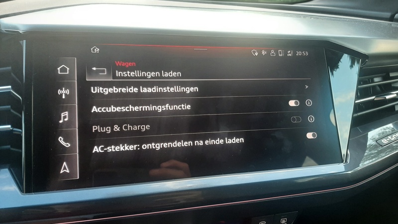

  • Q4Q4
  • Registratie: December 2021
  • Laatst online: 07-06 10:38
janbus schreef op vrijdag 27 mei 2022 @ 22:46:
Cool!
Wat is de accubeschermingsfunctie?
Afbeeldingslocatie: https://tweakers.net/i/vZeZh_wcG_9L5mW98G3fJPLHAus=/800x/filters:strip_icc():strip_exif()/f/image/BZVATWkbxNHsNXrZJcbY8hsO.jpg?f=fotoalbum_large
Mei 2022 -> Audi Q4 e-tron 40 e-tron Launch edition S Competition (besteld begin juni '21)

Ik heb geen update gehad bij de dealer gehad, maar heb wel het grote scherm. Misschien ligt het daar aan.
Wat ik alleen nog niet weet of het laden direct start als ik nu ergens anders dan thuis (locatie is gekoppeld aan die instelling) ga laden.
Bij mijn vorige EV moet ik nl de laadtimer handmatig op "direct laden" zetten. Erg vervelend anders :X

Volgens mij kan je aangeven wat je snel wil laden (direct) en slim. Je kunt dat doen door het percentage te ‘sliden’, dacht ik…
Afbeeldingslocatie: https://tweakers.net/i/slizgwnjJ_-v2kv8tCb1cOTwiOc=/x800/filters:strip_icc():strip_exif()/f/image/qedv5TDriVbS0UM6HyKJLuV3.jpg?f=fotoalbum_large
