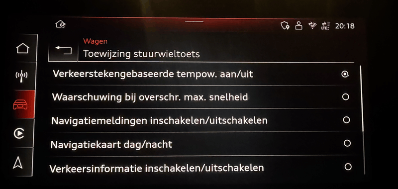

Sinds een paar maanden ben ik in het bezit van een Q4 40 van 2021. Ondertussen al weer bijna 6000km gereden in iets meer dan 2 maanden. Dit is mijn eerste EV. Ik heb weleens gereden in andere EV's, onder andere een Audi e-tron van ~2020 en een VW ID.4 AWD Pro S, bij mijn zwager en schoonzus in de VS.
Ik heb ook een laadpaal bij huis laten installeren (Zaptec Go 2). Over het algemeen laad ik thuis en een enkele keer op kantoor.
Het rijden bevalt goed, maar alle veiligheidssystemen zijn wel wennen. Het is wel een hele vooruitgang qua luxe en comfort. Ik kom van een Audi A3 van 2014.
Het enige waar ik me soms aan kan storen is de melding dat ik mijn handen aan het stuur moet hebben. Dit terwijl ik gewoon het stuur vast heb. Ik rijd veel in de B-stand en gebruik op de snelweg bijna altijd ACC. Het nadeel daarvan is dat er soms best veel ruimte wordt gelaten, waardoor mensen ertussen gaan rijden en de auto vervolgens afremt om weer meer ruimte te maken.
In het begin heb ik even contact gehad met de Audi dealer om de MyAudi app te koppelen. Ik heb ook even geïnformeerd naar software updates. Mijn auto zit nog op versie 3812. De dealer gaf aan dat ze geen updates uitvoeren. Alleen als er problemen zijn. De reden was dat er vaak weer andere problemen optreden na een update. Ik heb verder geen problemen, behalve een enkele keer dat de tijd niet klopte en dat mijn android toestel vrij heet kan worden en daardoor soms uitvalt wanneer die gekoppeld is dmv Android Auto.
Verder nog geïnformeerd naar repareren van probleem met de klep van mijn laadpoort. Die ging op een gegeven moment niet meer open. Uiteindelijk wel met een platte sleutelhanger ertussen de klep open kunnen krijgen. Daarna het uitstekende pinnetje ingespoten met siliconenspray. Toen liep het weer een tijd soepel, maar nu blijft hij weer vastzitten.
Degene die ik sprak bij de dealer gaf aan dat reparatie rond de 300 euro kost. Voorlopig laat ik het zo.
Ja, dat van die laadklep is een bekend probleem, schandalig dat ze er geld voor vragen...
Stuur vasthouden, vreselijk!! Ik heb dat continu, zeer irrtitant

Het knopje op richtingaanwijzer een aantal seconden ingedrukt houden, en je bent van het gepiep af. Nadeel is wel dat je dit iedere rit opnieuw op moeten doen...
  • NoFate
  • Laatst online: 22:07
Audiq4 schreef op maandag 13 juli 2026 @ 10:55:
Dan schakel je de lane assist ook volledig uit...dat is wel een handige feature...

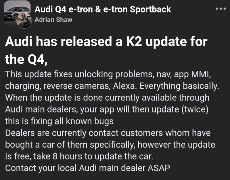

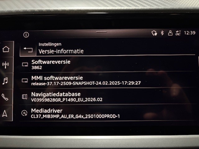

Ik krijg eind deze maand ook weer een softwareupdate. reden: mijn connectie van de audi met de audiservers (blackend) verbrak steeds. Dus in mijn app kreeg ik steeds dat ik niet meer geconnecteerd was. stap ik in de wagen dan was er weer connectie voor een paar uur.
mensen van de audi digital service , te raadplegen via de app hebben me goed geholpen.
ik hoop dat dit enige euvel opgelost geraakt.

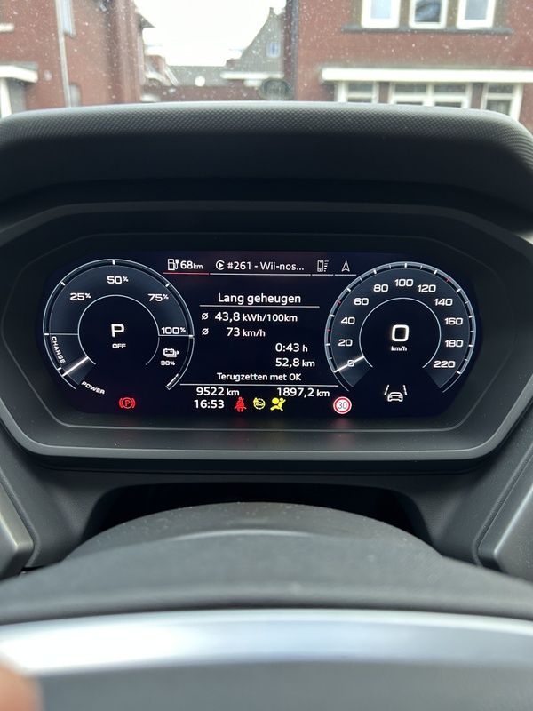

Afbeeldingslocatie: https://tweakers.net/i/c4QPwXQ8Smk027u4xqOJGiflViM=/x800/filters:strip_icc():strip_exif()/f/image/IaEvc8QiBZ6N5wG2T3luGXOL.jpg?f=fotoalbum_large
Zo vlak voor de zomer kreeg ik deze melding op woensdag avond. Donderdag morgen direct met de Audi dealer hier in het noorden gebeld en die gaven aan dat ik de woensdag erop langs kon komen om hem uit te laten lezen. op mijn vraag of ze er dan ook direct wat aan kunnen doen omdat we de donderdagnacht erop op vakantie naar Italië zouden gaan met deze auto kreeg ik de reactie dat dat niet kon, als er wat gebeuren moet wordt dat dan ingepland!
Omdat ik mijn vakantie een beetje de soep in zag lopen en omdat ik al langer niet tevreden ben over deze dealer eens verder gekeken wat kon en zo ben ik uitgekomen bij een dealer in Haren Duitsland, dit is voor mij net zo ver rijden als de dichtbij zijnde dealer in Nederland en die gaven aan dat ik direct wel even langs komen komen om hem te laten uitlezen. Ze gaven wel aan dat het erg druk was ivm de vakantie periode, maar dat ze er hun best voor wilde gaan doen om de auto klaar te krijgen voor de vakantie.
Nu is het donderdag avond de week later en de auto is de hele week in Duitsland geweest, ze hebben de airco systeem (compressor) afgeperst en inderdaad een lek gevonden, onderdelen besteld en gemonteerd en weer afgeperst en het is dicht nu. Net op tijd klaar voor de vakantie!
Het mooie is dat ik een service kreeg in Duitsland waar ze hier in Nederland bij de Audi dealer van kunnen dromen. Gratis leen auto en uiteindelijk bleek het zelfs volledig fabrieksgarantie (5 jaar of tot 100.000 km en ik zit op 91.000km) Zelfs een gratis zomer check, auto gewassen en gezogen, klaar voor de vakantie. Ik werd zelfs in het Nederlands geholpen door een service medewerker. Jullie begrijpen wel waar deze auto voortaan in onderhoud gaat!
Wat ook bijzonder was is dat op de factuur van de Nederlandse garage van maart stond dat ze het koude middel hebben vervangen en dat dat 0,85 gram was twv 156 euro terwijl de auto maar 0,4 gram moet hebben. Hier wezen ze ons in Duitsland ook op. Dus of te veel aangevuld of teveel in rekening gebracht....

Ik heb exact hetzelfde gehad. Auto model 2022 1,5 jaar oud en blijkbaar vanaf de fabriek te zuinig gevuld. Dus moest worden bijgevuld.

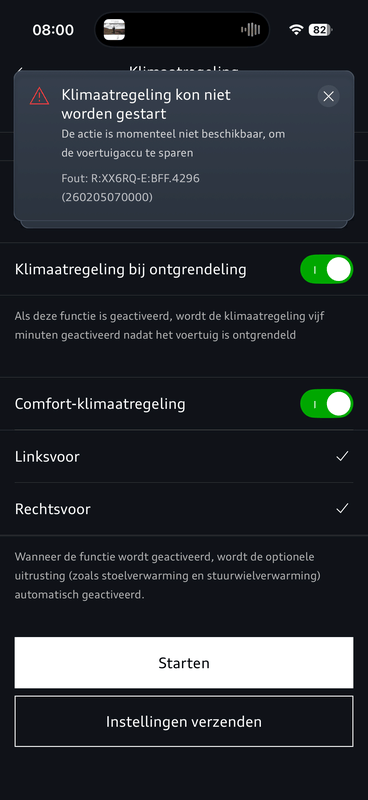

hoi allen. op dit moment een mega spektakel met mijn Q4 uit 2022. ben de eerste eigenaar en destijds nieuwe in Duitsland gekocht. april 2022 geregistreerd en dec 2022 in gebruik genomen.
Na de 2 jaar fabrieks garantie de auto in Nederland voor een onderohudsbeurt weggedaan.
Mei 2025.
Daarna 3 keer terug geweest omdat de Airco niet meer werkte. (rijd nu al 15 maanden zonder!)
dit voorjaar kreeg de navigatie kuren en viel steeds uit.
Afgelopen mei 2026 wilden ze de auto updaten en weer een nieuwe warmte pomp inbouwen.
Update compleet mislukt. Navi werkt niet / My Audi app werkt niet / airco werk niet en foutmeldingen op het beeldscherm.
Nu terug gegaan naar Duitse dealer waar deze gekocht is.
Nu na een week de volgende conclusie:
1) 680,- onderzoek naar airco lek en zo mogelijk oplossen
2) 600,- aanstuur apparaat voor update MMi defect
3) 2200,- !! compressor airco defect.
Totaal grofweg € 3500,- voor problemen die in het 3e jaar ontstaan zijn. Met een paar procent coulance. Onvoorstelbaar.
De slechtste auto die ik ooit heb gehad.
Vandaag Audi Ag in gebreke gesteld wegens het leveren van een ondeugdelijk produkt.
Heeft iemand hier ervaring mee of nog goede tips
Alvast dank.

Pfff, vervelend. Wat was de diagnose vanuit je NL dealer m.b.t. de airco? Want als de compressor al 14 maanden stuk was valt dat toch binnen de 3 jaar garantietermijn?
En waarom moest de warmtepomp vervangen worden?

Ik neem aan dat je de auto van de dealer hebt gekocht en niet Audi AG. Dan moet je die ook aansprakelijk stellen. Je hebt niets te maken met de importeur of de fabrikant, maar de dealer. Die zoekt het maar uit met de importeur of fabrikant. Althans, zo werkt het in NL (en neem aan Europa, maar aannames.....).
Verder is er de redelijk te verwachten levensduur. Dus als iets kapot gaat betekent dat niet dat je 100% moet betalen.

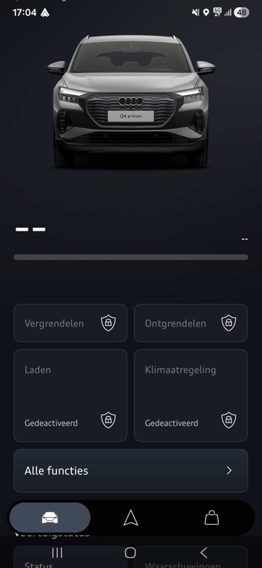

daarstraks Q4 opgehaald na MMI update, eerste rit naar huis , geen probleem, werd gewoon aangemeld met de myAudi user in de auto
2de start ==> melding : de gekozen gebruiker in deze wagen is lange tijd niet meer aangemeld, gelieve aan te melden => maar geen aanmeld knop te vinden...
Als ik naar de settings ga => gebruikers => dan zie ik nog steeds de hoofdgebruiker staan, maar ook nergens een aanmeld knop te vinden, ook bij het klikken op de user, dezelfde melding als hierboven

  • SandaX
  • Laatst online: 19:37
SandaX
Nicht Ärgern nur wundern
Hier ook problemen met de klep van de laadpoort. Ik heb het ‘opgelost’ door met een tang de pinnetjes van de afsluitpin te knippen. Hij gaat nu natuurlijk niet meer op slot, maar ik zie het nut daar sowieso niet van. Een overblijfsel van brandstofautos waar je daadwerkelijk iets kon stelen achter die klep.

PS: degene die Q4 kunnen unlocked met de myAudi, zou dit specifiek in bepaalde landen nog maar werken? Bv wel in NL, maar niet in BE? want er zijn nog maar enkelingen die het kunnen? Is er een Android user die dit al kan? Want ik denk dat alleen nog maar de mensen met een Iphone het kunnen?

NoFate schreef op vrijdag 17 juli 2026 @ 16:03:
Ik denk dat je vooral een nieuwer model moet hebben… want van oudsher kon de Q4 dit gewoon niet door het platform waar ie op stond. En Audi/VAG heeft wel vaker software uitdagingen. Bij mij gaat ie er om die reden uit en komt er gewoon nooit weer een VAG auto. En dat an sich is jammer…

Miezie schreef op vrijdag 17 juli 2026 @ 17:33:
Same hier, nooit meer Audi...
Maar anyway, die functie is nadien voor andere mensen spontaan beschikbaar gekomen, ik had de functie ook, maar paar dagen erna was het weg... Lijkt alleen maar te werken voor iPhone users...
Maar idd, de software is echt een klucht, echt triestig

NoFate schreef op vrijdag 17 juli 2026 @ 18:37:
De vraag is of de software wel werkte ;). Hier was het gewoon grayed out of een foutmelding. Want het platform ondersteunt het gewoon niet…

pschouten schreef op vrijdag 17 juli 2026 @ 20:34:
Bij mij werkt het prima met vergrendelen en ontgrendelen. Ik heb t nu ook gekoppeld aan homey pro en als mijn auto 5 min ontgrendeld is krijg is push bericht met vraag om te vergrendelen. Laatste natuurlijk gemaakt met een eigen flow.
Het is vooral relevant welke versie je hebt, jaar, MMI versie, de hele rimram. Ik geloof best dat het werkt…
En N=1 qua ervaring en eisen: ik heb vanaf dag 1 instabiele software, een hele trip naar Italië gemaakt met resets van de navigatie om het half uur en wat al niet meer. Alles kan ik wel overleven, maar als een dealer half of niet fixt en de oren laat hangen naar pon enzo ben ik niet tevreden. Helemaal omdat het allemaal bij verkoop super zou zijn ;). Voor een auto van nieuw 72k is het beschamend. Simpel.
Welk modeljaar heb je? Alsook kan je het testen op zowel iPhone als Android? Want ben nog geen Android gebruiker tegengekomen waar de functie er nog is en effectief nog werkt

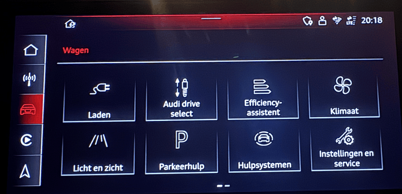

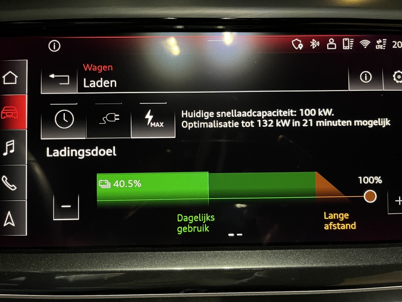

Ik krijg sinds woensdag een melding dat ik het laaddoel niet meer kan instellen. Nu laad de auto tot 100% ipv 80%. Ook in het MMI systeem ontbreekt ineens de optie om dit in te stellen. Anderen ook een probleem hiermee?

Inderdaad...

Zojuist geprobeerd. Ik kreeg een groen vinkje en de bevestiging dat de instellingen verstuurd zijn op iOS.

Roy schreef op vrijdag 11 september 2026 @ 18:16:
Heb ik ook last van sinds een weekje. Dit is trouwens de vierde keer dat ik dit probleem heb in twee jaar tijd. Tot nu toe is een software update/reset de oplossing bij de dealer…

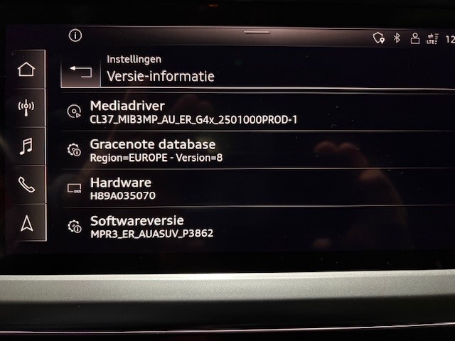

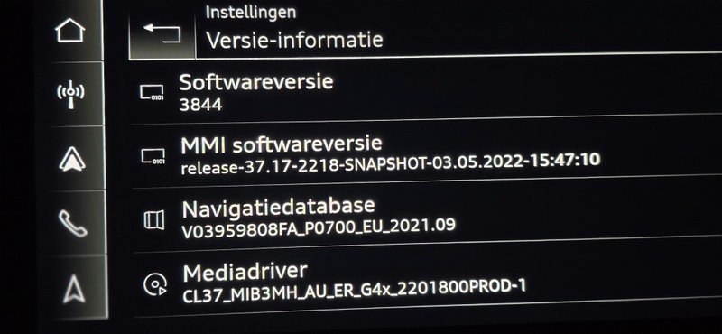

NoFate schreef op woensdag 26 augustus 2026 @ 21:07:
Onlangs de MMI update gaan doen, maar het issue met de klok is er nog steeds , soms staan deze niet synchroon... Alsook nu staat steeds se sync knop van de airco steeds uit bij elke start van de auto, dit was voorheen niet...
Jammer , toch weer een achteruitgang, weer 3 jaar wachten tot de volgende update zeker?
huh, welk versie heb je nu?

CL9 schreef op zaterdag 12 september 2026 @ 20:18:
Ah balen. Had eigenlijk gehoopt dat de fout vanzelf weer weg ging (aangezien die ook spontaan kwam). Ik zal maandag wel even bellen met de dealer. Enkele maanden geleden is de software nog geüpdate, dus ik hoop dat ze hier een fix voor hebben.

  • NoFate
Deze:Afbeeldingslocatie: https://tweakers.net/i/Wr0qYUhi1A_7z-duFJsOWHms2oU=/x800/filters:strip_icc():strip_exif()/f/image/EjxTrBUUMPige1j6E1NkQiCz.jpg?f=fotoalbum_large
  • Rainesh
  • Laatst online: 27-10 15:39
Heel vreemd, zou daarmee opgelost moeten zijn
  • NoFate
Rainesh schreef op zondag 13 september 2026 @ 12:40:
Idd, maar niet het geval, komt ook maar soms voor

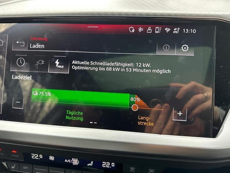

Deze zomer heb ik voor het eerst mij geërgerd aan de Q4.
Voor het derde jaar op rijd rijd ik naar mijn vader die in Spanje woont, regio Calpe. De eerste laadbrug ging zoals altijd vlot aan de Ionity snellader aan 175kW bij 10% SoC. de tweede laadbeurt was het nog maar 87kW en bij de derde laadbeurt een bedroevende 31kW. Andere laadpaal gaf geen verschil in laadsnelheid. Een snelle opzoeking met AI gaf aan dat de batterij de warm werd en het BMS ingreep, AI stelde voor om de airco uit te laten en maar 100km/h te rijden. Zo gezegd, zo gedaan en warempel de snelheid ging toch al terug naar een 140kW maximum. De 175kW is niet meer gehaald geweest.
Bij het terugrijden naar huis toe, weer hetzelfde probleem, waarbij zelfs op een moment bij inpluggen van de wagen er maar aan 5kW werd geladen? Twee minuten later hoor je de koeling vol gas aan springen om dan de laadsnelheid tot een 135kW te zien stijgen.
Vorige week had ik een afspraak bij de dealer om nazicht van het trage snelladen. Voor hen was er geen probleem en laad de wagen normaal.
Voor mij lijkt het dat de koeling niet voldeed, is er nog iemand dit zoiets is voorgevallen?

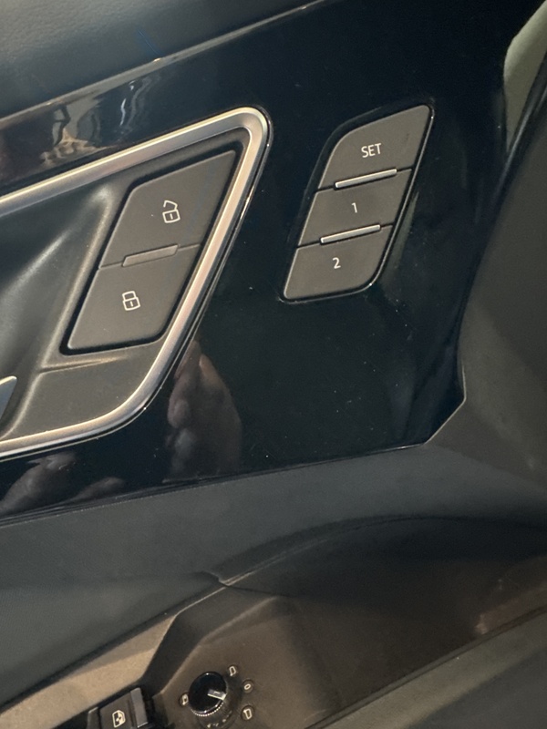

@remco_k
De mijne is ook uit 2021 maar ik heb 2 voorkeur instellingen

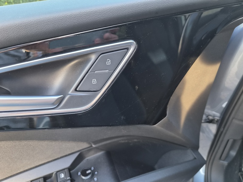

  • remco_k
  • Laatst online: 22:50
remco_k
een cassettebandje was genoeg
De mijne niet. En dat is dus ook precies wat ik bedoel: elektrische bediening voor je stoel is niet hetzelfde als presets voor je stoel. Dus voor de duidelijkheid; ik heb elektrisch bedienbare stoelen, maar geen presets:

  • remco_k
remco_k
Ik ben beniewd of de bedrading voor die knoppen er misschien wel gewoon zit en ook werkt. :+

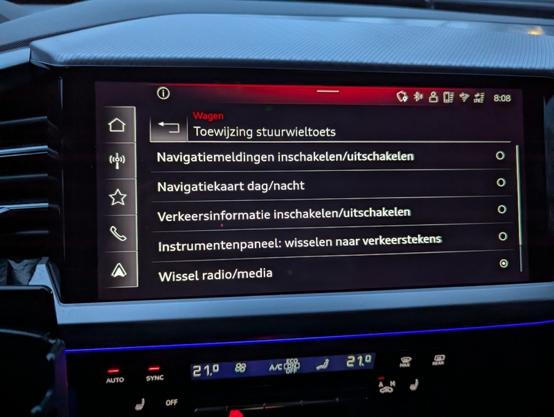

  • VulcanRaven
  • Laatst online: 27-10 16:50
Zijn er mensen die de Q4 facelift al in bezit hebben? Ik vraag me heel erg af in hoeverre het instrumenten paneel (stukje achter het stuur) te customizen is qua look. Op bijna alle foto's laten ze een vrij sober grijs vlak zien met een sobere snelheidsmeter. Alsof het een beta versie is van het besturingssysteem. Ook in reviews word hier weinig aandacht aan besteed.
Andere modellen van de VAG zoals VW, Skoda en Cupra hebben instelbare instrumentenpanelen met kleurrijke digitale versies van tellers e.d.
Sterker nog, het oude model Q4 lijkt dit ook gewoon te hebben.
Ik weet dat je ook kaartweergave kunt laten zien, maar het gaat mij puur om het deel waar je een "ouderwets" instrumentenpaneel kan laten zien.
  • Simon59
  • Registratie: Januari 2022
VulcanRaven schreef op donderdag 1 oktober 2026 @ 12:24:
Ik heb de Facelift nu drie dagen en ben heel erg tevreden over de schermen en het systeem erachter
In het midden van het linker scherm kan je kiezen uit drie weergaven, namelijk de map, de power meter en de vieuw op drie rijbanen als je 360 graden camera hebt. Die laatste is mij favoriet. De map en het navigatiesysteem zijn heel mooi en werken goed. Het systeem is ook bere snel.
  • VulcanRaven
Simon59 schreef op donderdag 1 oktober 2026 @ 13:14:
Maar het stukje van de powermeter kan je dus niet aanpassen qua indeling / kleuren etc?
  • Simon59
VulcanRaven schreef op donderdag 1 oktober 2026 @ 14:12:
Volgens mij niet
Maar elke Drive Select Modus heeft z’n eigen power meter
  • Wattebol
  • Registratie: Mei 2026
  • Laatst online: 26-10 21:12
Ik heb de nieuwe uitvoering maar er is niet zoveel aan te passen in dit scherm. Zoals gezegd 3 views maar er is bijvoorbeeld geen optie voor een 'ouderwetse' klok als snelheidsmeter. Aan die powermeter heb je naar mijn mening niet veel en de kaart-view is ook tamelijk overbodig omdat deze al in het hoofdscherm te zien is. Overigens voldoet dit voor mij.
Ik heb ondertussen de auto al sinds vrijdag bij de dealer staan omdat ze de update blijkbaar niet op de auto krijgen... De update van een module stopt elke keer halverwege. Op een gegeven moment konden ze de auto ook niet meer verplaatsen hoorde ik. Er is nu blijkbaar een service request naar Audi gestuurd, maar geen idee wat er nu gaat gebeuren.
En dat voor een update waarvan ze zeiden vaker gedaan te hebben en gewoon binnen een dagje afgrond zou moeten zijn. Niet fijn als je bijna dagelijks de auto + trekhaak nodig hebt.

Roy schreef op woensdag 7 oktober 2026 @ 15:47:
Wat zuur zeg. ik heb maandag mijn afspraak bij de garage. Onderhoud en software update vanwege mijn laaddoelprobleem. Hopelijk ervaar ik niet hetzelfde als jij …
  • VulcanRaven
Wattebol schreef op zaterdag 3 oktober 2026 @ 18:07:
Hier was ik al bang voor, nu de auto's uitgeleverd worden klinkt er online ook veel kritkiek op.
Het is op het totaalplaatje geen dealbreaker maar onbegrijpelijk dat het premium merk van de VAG (betaalbaar dan) mijlenver achterligt qua infotainment op zijn goedkopere zusjes van Skoda, VW en Cupra.
Ook hier weer, tweede keer in één jaar. Afspraak bij de dealer staat weer gepland.

Quaboo schreef op maandag 12 oktober 2026 @ 10:21:
Die van mij staat nu bij de dealer. Ze moeten opnieuw de software updaten of inspoelen, dat kost minimaal halve dag zeiden ze.

CL9 schreef op maandag 12 oktober 2026 @ 14:28:
Die van mij heeft een week bij de dealer gestaan, maar was ze niet gelukt om alles te updaten (elke keer stopte de update tussendoor). Er ligt blijkbaar nu nog een servicerequest bij Audi. Ik heb wel de auto vrijdag weer opgehaald, en krijg bericht zodra ze weten wat het probleem is.
Maat het bijzondere is is dat het probleem nu verdwenen is. Dus ik kan weer het laaddoel aanpassen, en alles werkt weer helemaal naar behoren. Erg vreemd.
Inderdaad...

Roy schreef op maandag 12 oktober 2026 @ 20:04:
Dat is wel bijzonder ja. Ik zou als ik jou was het laaddoel voorlopig niet meer aanpassen tot ze het hebben opgelost …
Ik zie in de app dat ik mijn laaddoel weer kan aanpassen. Alleen staat er nog wel een waarschuwing open. Ik ga ervan uit dat ze dit zelf hebben gedaan…
Afbeeldingslocatie: https://tweakers.net/i/_TBNPXXYngqwUsr3Dmf0d2ogEGQ=/800x/filters:strip_icc():strip_exif()/f/image/Gw1x4dLqQDdyjQZISppG06sy.jpg?f=fotoalbum_large

Dat viel mij ook op. Ik vermoed dat het accu voorwarmen knop is voor snelladen.
Afbeeldingslocatie: https://tweakers.net/i/Yje4ZpFxDhxhvXntgs74E2BtVwM=/800x/filters:strip_icc():strip_exif()/f/image/LF9VVUFmRyaPohHb6vsyrj1K.jpg?f=fotoalbum_large

Dat knopje had ik al een tijdje, dat hoorde volgens mij bij de laatste update. Ik kreeg wel vandaag een mail of ik volgende week even kan bellen omdat ze van Audi een oplossing gekregen hebben. Ik zal ze wel even bellen, maar weet niet zeker of ik de auto er nu heen ga brengen, aangezien het probleem weg is...
Inderdaad...
