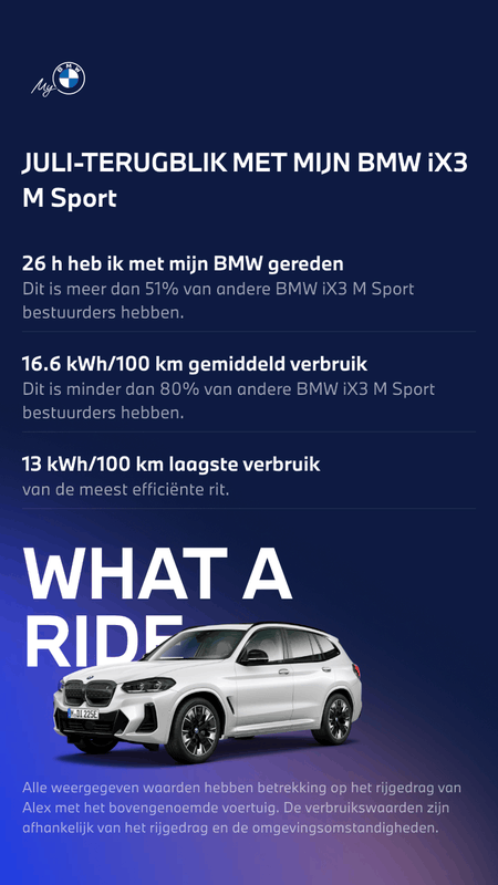

Afgelopen weekend de eerste echt serieuze trip gemaakt sinds ik de iX3 in mijn bezit heb (iets meer dan een maand nu). Ik ben (zeer) positief. Totale trip was 470 kilometer (50/50 snelweg en binnendoor, overal de Vmax gereden (50/70/80/90/100/120)). Op de terugweg even 15% bij de snellader geladen, maar in theorie was dit niet nodig geweest en waren we zonder laden met 0% thuisgekomen (of dus net niet :+ ). Met andere woorden: 74 kWh voor 470 kilometer, echt heel netjes.
Als ik dan kijk naar de efficiency stats van juli, dan loopt dat allemaal wel met elkaar in lijn:
Afbeeldingslocatie: https://tweakers.net/i/nu-cl6UFMtZAFjm_LakWrR-BYdI=/x800/filters:strip_exif()/f/image/NebLzqBULUxy2UDjrssgzQKp.png?f=fotoalbum_large
Nou ben ik niet de wildste rijder (meer), maar rij ik wel gewoon overal de maximumsnelheid en ben ook vaak ruim als eerste weg bij het stoplicht. Maar de iX3 blijkt dus wel een bijzonder zuinige auto, ook op de COMFORT stand.

@AlexV Dat zijn mooie resultaten!
Ik vond dat ik zelf al mooi zuinig bezig was met een gemiddelde van 17,3kWh/100km en 15,4kWh voor de meest efficiënte rit (veel binnendoor). Maar jij doet er nog een schep bovenop!
Ik rijd voornamelijk snelweg (ook toegestane snelheid + 4kmh voor correctie). en ook netjes de max. toegestane snelheid (al is dat doorgaans 100km/u). Ik sta ook nogal eens in de file trouwens. Dat is niet gunstig voor het verbruik heb ik gemerkt. Ook rijden met +30°C wordt wat minder efficiënt. Ik vermoed dat de airco + fans harder aan het werk moeten zijn om de boel lekker koel te houden.
In ieder geval ook erg tevreden dus na 2,5mnd ervaring, maar ik ben nog erg benieuwd naar de resultaten in de winter.

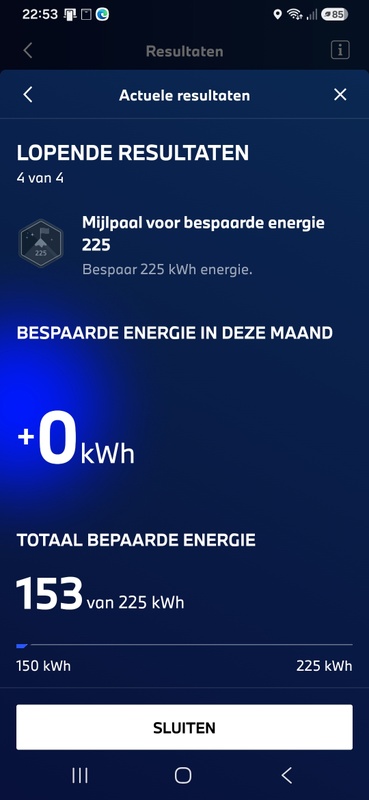

  • fema
  • Registratie: Februari 2024
  • Laatst online: 04-08 23:05
Afbeeldingslocatie: https://tweakers.net/i/VKwABO51U4ApMSGkQ4ZDbN4hCMc=/x800/filters:strip_icc():strip_exif()/f/image/k2FsN531NTipR5e21QHBzNSm.jpg?f=fotoalbum_large
Help! Ik heb bespaar'd' op mijn totale paardenenergie! Wat nu?
Of worden de inspanningen in de slk ondergewaardeerd en kan/moet ik toch beter? ;)

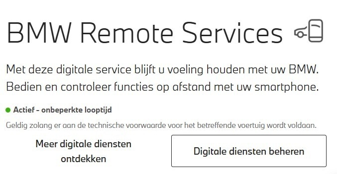

Sinds mijn Connected Drive abonnement afgelopen is, doet mijn Automatische raamopening het niet meer. De ramen openen niet en de app zelf start ook niet op. iDrive reset helpt niet. Iemand al iets gelijkaardigs gehad?

GigaTexel_BE schreef op woensdag 5 augustus 2026 @ 09:10:
Afbeeldingslocatie: https://tweakers.net/i/eXcMvNJyOI-NgFWe2nDR5RG-FbY=/fit-in/4920x3264/filters:max_bytes(3145728):no_upscale():strip_icc():strip_exif()/f/image/1ZJzmtYB7IquRjjZ1B2OsRVR.jpg?f=user_large
Remote Services zouden een onbeperkte looptijd hebben, dus niet gelinked aan Connected Drive ...

Marcher schreef op woensdag 5 augustus 2026 @ 12:00:
Volgens deze link is dus het Connected Pack Professional nodig (wat ik dus nu niet meer heb). Wel beetje absurd aangezien deze functie niets met "connected" te maken heeft, maar gewoon werkt op basis van je GPS locatie.
Geautomatiseerde ruitbediening | BMW How-To-Guide

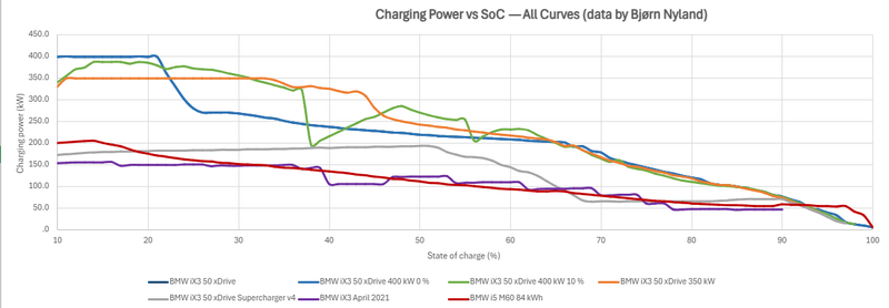

De laadcurve en het 800V verhaal in de iX3 is wel niets meer dan marketing-blabla.
Ja hij kan 800V, maar de laadcurve is bijna slechter dan die van het oude iX3 model:
BMW iX3 40 charging curve & performance | EVKX.net
BMW iX3 charging curve & performance | EVKX.net
De nieuwe heeft bij 50% al maar 2/3e van het maximaal vermogen meer over (200kW ipv 300kW), de oude houdt dat aan tot 60-70%. Daarna gaat het snel naar beneden maar dat is bij de nieuwe dus niet anders. 10-80% duurt minder dan 11min minder lang, en dat voor een auto die pretendeert uit een "heel nieuw tijdperk" te komen. Nee, mij nemen de marketingboys niet bij de neus :+
Voor de i5 is het verhaal bijna identiek aan de "oude" iX3. Niet traag, niet supersnel, niet erg stabiel maar ook niet noemenswaardig "slechter" dan de "hypermoderne neue klasse".
Als je twijfelt over de i5, ga daar zeker eens naar kijken. Het schijnt dat die qua interieur wel tegenvalt voor sommigen die uit de iX3 of G31 5-reeks komen.
Siesteem Spekkies!

Ben ik niet met je eens. De nieuwe IX3 50 haalt nog 100kWh boven de 80%. Hierbij een echte test YouTube: GETEST: kan de BMW iX3 écht zó snel laden?! 400 kW-test Deze test is uitgevoerd bij een buitentemperatuur van > 30 graden en bij 60 graden accutemperatuur. Zie dat hij gaat minderen. Helaas is probleem dat je moet zoeken naar 400 kW palen.

RonnyP schreef op donderdag 6 augustus 2026 @ 11:27:
Ik bedoelde procentueel: na hoeveel tijd heb je nog X % van de piek over. Want nog meer dan de absolute maximumgetallen is dat wat telt. Een hoog start-vermogen bij lege accu is één zaak, en leuk voor de reclame en brochure, maar dat vermogen aanhouden tot 50/60/70% acculading is een heel ander verhaal.
Het punt dat ik wilde maken is dat de "neue klasse" accu het niet per se significant beter doet dan het oudere model of de i5 - wat de relevantie van 800/400V op losse schroeven zet. Zoals het filmpje laat zien is vanaf 30% het vermogen al 50kW gezakt en bij 50% is het al maar 200kW meer. Je kan stellen "dat is normaal" maar veel merken/modellen doen dat wel significant beter.
Ja je krijgt in de nieuwe iX3 800V en 400kW. Maar is dat een fundamentele gamechanger ivm de i5 of de oude iX3? Volgens de cijfers het verschil reëel maar beperkt - zowel in reistijd als laadtijd.

GigaTexel_BE schreef op donderdag 6 augustus 2026 @ 15:56:
Klopt dat het vermogen daalt naar 350kW bij 30% lading. Je vergeet dat de concurrentie, zoals o.a MB en Volvo een kleinere accu hebben. 30% lading is dus bij de BMW veel meer geladen kilometers dan bij de concurrentie. Bij 80% staat de laadsnelheid nog steeds hoger dan die van de "oude" IX3 met een maximum van 150 kWh. Geen idee wat je onderbouwing is dat hij het niet beter doet dan een oude IX3. We konden alleen maar dromen van laadsnelheden van 405kW de eerste 30% en dan kan je weer 190km verder. 60kWh laden in 10 minuten en 90kWh in 23 minuten daar komt Volvo of MB niet in de buurt.
Het is een feit dat de nieuwe iX3 veel sneller kan laden dan de "oude" iX3: ongeacht SoC en zowel in kW als in km/h. Wat uiteraard geen schande is voor de "oude" iX3.
Afbeeldingslocatie: https://tweakers.net/i/i1JojlFgf_JCZ1GqlCmfRkPZUuE=/800x/filters:strip_exif()/f/image/taBYMWQ8XYAqdB1jvVESgViT.png?f=fotoalbum_large
Op lange reizen kan dit een flink verschil in reistijd geven. Of je dat belangrijk vindt is een tweede.
Ter indicatie: in Bjørn Nylands 1000km challenge is de nieuwe iX3 1 uur en 35 minuten sneller bij vergelijkbaar weer (8:55 versus 10:30).
  • verkeerslicht
Franciesco schreef op vrijdag 7 augustus 2026 @ 16:01:
Duidelijke conclusie. Moet je wel die 400kWh lader zien te vinden, en meteen weer weg willen zijn in 18 minuten ;) Paar minuten extra genieten van je broodje of koffie is ook niet zo erg.
Wel belangrijk is dat je op 1 lading 1,6 keer zo ver komt (bij 120km/u)
p.s. die test van Bjørn Nyland is dan wel met de pre-lci ix3 die meer last heeft van cold-gate (maar uiteraard is dat rommelen in de marge)

Daarstraks zocht ik in de BMW app naar m'n ritten... echter ik kan deze nergens meer vinden ?
Ook een maandoverzicht met gemiddeld verbruik (niet het totale verbruik) kan ik ook nergens meer vinden ?
MT Venus E 3.0 | HW P1 | UDM Pro | BMW iX3 | Alfen Single Pro | HA | evcc

r2504 schreef op donderdag 20 augustus 2026 @ 21:05:
Had ik ook, je moet even in de auto naar je privacy instellingen en dan even een andere optie kiezen en weer terug. Toen popte de inhoud van de ritten weer op. Was net nadat de nieuwe app was geïnstalleerd
