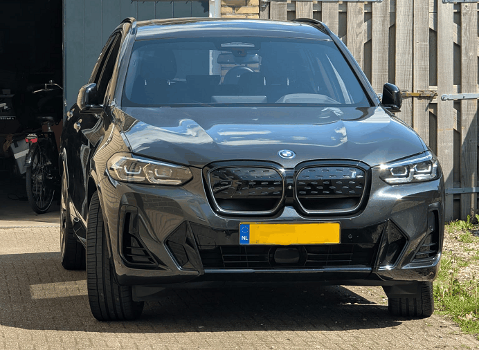

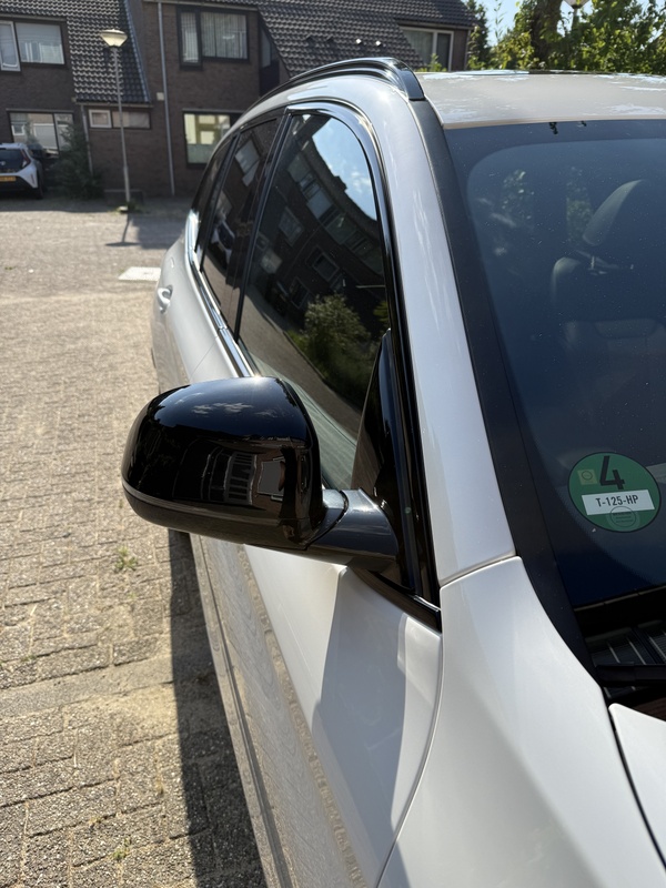

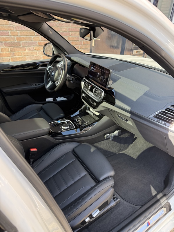

Om hierop terug te komen, inmiddels mag ik mij sinds vorig weekend trotse bezitter noemen van een tweedehands iX3 (LCI 2021): High Executable, Sophistograu, met trekhaak en rhombicle interieurlijsten (volgens mij verder geen extra extra's). Net geen ton op de teller. Nu kan ik mooi mijn overtollige zonne-energie in de auto stoppen in plaats van weg te gooien in 2027. Laadpaal zelf vooraf geïnstalleerd, dus van alle gemakken voorzien.
Viel mij trouwens op dat de diffuser aan de achterkant volledig zwart is. Ik heb dat niet eerder gezien, dus ik denk dat het iets customs is van de vorige eigenaar. De zij-grillen (of hoe dit ook heet), zijn dan weer een soort donkerblauw halftransparant, volgens mij ook niet standaard.
Qua rijden voelt de wagen meteen heel vertrouwd aan. Meeer dan genoeg power, lekker sturend, en ruim genoeg voor 't gezin. Een grote plus vind ik toch wel de bediening. Die voelt heel intuïtief en efficiënt. Het touchscreen hoef je haast niet aan te raken door de veelvuldigheid aan knoppen en de iDrive controller. Echt super. Assisted driving is ook rustgevend. Merk wel dat ik moet opletten met afwijkende situaties, zoals spitsstroken, dan worden niet allen situaties goed herkend. Ook jammer (maar begrijpelijk) is dat alle flauwe bochtjes ijzerenheinig gevolgd worden op plekken waar ik persoonlijk rechtuit zou rijden (kanaliseren).
Aandachtspunt is wellicht de actieradius. Toen de auto uitkwam 5 jaar geleden was 400km praktijkbereik gangbaar, maar nieuwere modellen zijn toch weer efficiënter en hebben een grotere batterij. Hoe dan ook, voor het meeste gebruik zal het gewoon volstaan. Ik heb inmiddels zo'n 800km afgelegd, en heb hierbij een verbruik van 17,5kWh/100km. Niet gek met die 20 inch wielen en redelijk fris weer. Ik was benieuwd of er nog winst te behalen valt met 19 inch wielen (of zelfs 18 inch als dat mogelijk zou zijn, met name in de winter interessant).
Volgens de BWM Car data is de SOH nog 99,97% wat natuurlijk onzin is, maar ik ben erg benieuwd of ik verder achter wat meer gegevens kan komen. Ik heb een OBDLink CX dongel, en ik heb Bimmerlink aangeschaft, maar ik kan niet verbinden voorbij de 22% (ECU verbinding faalt kennelijk). Was benieuwd of er anderen zijn die hier ook tegenaan zijn gelopen.

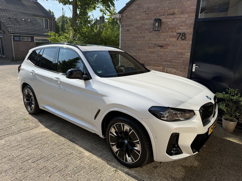

Wat plaatjes van het vehikel:

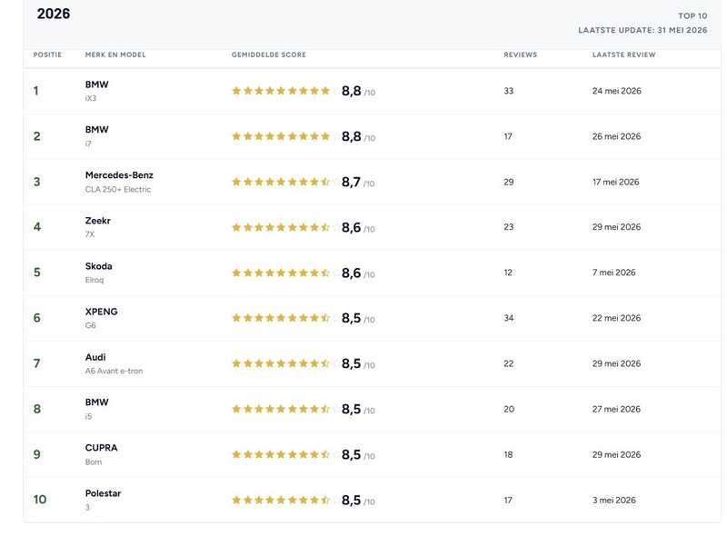

Op checkmijnev.nl staat de BMW iX3 als gemiddeld best geteste auto in de lijst.
Afbeeldingslocatie: https://tweakers.net/i/QFiNM8KgBP7MhefKHhpBUc984cU=/800x/filters:strip_icc():strip_exif()/f/image/Yo9ryfcG1YELSa2UZ6rmzABb.jpg?f=fotoalbum_large
  • Maurice-
  • Laatst online: 20-09 14:48
BulkyBear schreef op zondag 31 mei 2026 @ 13:06:
Als er een recente Audi in de top 10 staat kan je het niet serieus nemen. 🤡 Zowel mijn eigen elektrische Audi avontuur als die van praktisch elke gebruikerstest op Autoweek zijn negatief.

Maurice- schreef op zondag 31 mei 2026 @ 17:40:
Waarschijnlijk zijn daar ook de iX3 NA5 reviews in meegenomen (daar gaat het gemiddelde wel van omhoog)
Ik ben overigens wel benieuwd wat jij als Tesla/Audi -ervaringsdeskundige eigenlijk inmiddels vind van de 1e gen iX3 na een tijdje :)
Dat vind ik namelijk wat meer zeggen dan zo'n lijstje. Kan het in de schaduw staan van bijv. een model Y? of overtreft het deze zelfs op bepaalde vlakken? En op het vlak van slijtage en onderhoud en problemen?

verkeerslicht schreef op maandag 1 juni 2026 @ 09:23:
Ik heb inmiddels 1500km afgelegd en geniet elke km. Het rijdt zo relaxed!
Aan Audi maak ik geen woorden meer vuil, zij hebben inmiddels over de hele EV lijn eigenhandig hun reputatie vernietigd.
Na een paar maanden met de iX3 LCI ben ik ook ontzettend enthousiast. Het uiterlijk, de afwerking (mijns inziens eerder richting niveau X5 dan 3-serie), de audio maar vooral de stoelen: geweldig. ACC met lane keep assist vind ik persoonlijk beter dan basic Autopilot van Tesla (vergelijken met FSD is niet eerlijk, die kans heeft BMW nog niet gehad en is met niets te vergelijken).
Voor het betere gooi en smijtwerk vind ik de Tesla 3 heerlijk (neigt richting mijn eerdere 4-serie) maar niet te vergelijken met een blok op wielen. Isolatie van de BMW is minder en het verbruik véél hoger ookal rijd ik er rustiger mee. De functionaliteit van Tesla blijft toch next level en als je eraan gewend bent stoort dat je in elke andere auto, ook de BMW. Dan weer wordt de sleutel herkent, dan weer mijn telefoon of die van mijn vriendin waardoor ik bijna altijd ruzie heb met de stoelinstellingen en het opstarten van AA. Bij Tesla is het nooit hit & miss, hij weet altijd dat ik het ben: de stoel staat goed, het stuur stelt bij, klimaat wordt aangepast, mijn podcast hervat in een milliseconde en als Rasti Rostelli weet de auto automagisch (zonder inzicht in m'n agenda) waar ik naartoe wil, op elk moment van de dag en dag van de week. Dat mis ik persoonlijk wel maar als je het niet hebt ervaren zal het je wel meevallen.
Met de huidige occasionprijzen is de BMW een no brainer (en blijkbaar enorm onderschat door de "markt"). Als de leasemaatschappij een schappelijk voorstel doet tzt sluit ik niet uit de auto overnemen.

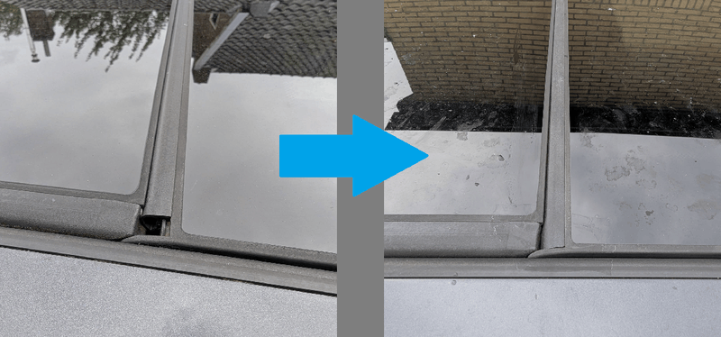

De rubberen sluitstrip in het dakraam (op het gedeelte dat omhoog schuift) kan inderdaad na verloop van tijd wat krimpen waardoor je aan de uiteinden een kier krijgt van misschien slechts een halve cm die erg veel windgeruis oplevert. Is best veel over te vinden op diverse internetfora. Ik moet ook nog eens met een dealer bellen wat een nieuwe strip kost, want vervangen lijkt me een fluitje van een cent en het is soms best ergerlijk.
  • verkeerslicht
Hieronder een fotootje van hoe het bij mij zit. Aan weerszijden zit een vergelijkbare ruimte. De strip zit bevestigd aan de vastzittende kant van het panoramadak.
Ik heb de strip al even losgehad om te kijken of ik het gewoon iets kon oprekken (dakraam open en je trekt hem zo los, en ook zo weer erop, 1 minuut werk), maar dat helpt niet. Het windgeruis lijkt een beetje alsof één van de ramen net niet helemaal dichtzit. Ik heb al even getest met wat tape en dan is het windgeruis weg.
@dschoonman BMW PN 54105B32973 -> 47,50 euro plus nog verzendkosten.
Of de el cheapo manier: https://nl.aliexpress.com/item/1005010676630168 -> 10 euro inclusief verzendkosten.
Klusje waar je de dealer niet voor nodig hebt tenzij je het onder garantie kan oplossen ;)

  • dschoonman
  • Laatst online: 19-09 10:49
verkeerslicht schreef op zaterdag 6 juni 2026 @ 20:18:
Hieronder een fotootje van hoe het bij mij zit. Aan weerszijden zit een vergelijkbare ruimte. De strip zit bevestigd aan de vast zittende kant van het panoramadak.
Ik heb de strip al even los gehad om te kijken of ik het gewoon iets kon oprekken (dakraam open en je trekt hem zo los, en ook zo weer erop, 1 minuut werk), maar dat helpt niet. Het windgeruis lijkt een beetje alsof een raam net niet helemaal dichtzit. Ik heb al even getest met wat tape en dan is het windgeruis weg.
Dank voor de links, meteen maar besteld!
Edit link naar Ali werkte niet voor me, maar als je op het bmw art nummer zoekt vind je voordelige alternatieven voor het officiële bmw art (bijna € 50 voor een rubber strip ja? Tssssss)

@dschoonman Ik zei het verkeerd. Het rubber zit op het bewegende deel, niet op het vastzittende deel van het panoramadak. Ik kan het niet meer aanpassen in de oorspronkelijke tekst helaas, want ik breng misschien mensen op het verkeerde been.
Hoe dan ook. Gisteren de rubber-afdichting van Ali ontvangen en vervangen. Eraf is 10 seconden werk, erop eerder 10 minuten, maar is goed te doen. Ik had hem een fractie te lang geknipt als marge, maar het paste meteen heel mooi. Vervolgens aan beide uiteinden beginnen en naar het midden toe dichtwerken. Wat voor mij werkte was om het onderste lipje van het t-slot eerst van onderaf op te leggen en dan aan de bovenkant als het ware er overheen 'pellen' (had het eerst van boven naar onderen geprobeerd, maar dan kreeg ik hem er niet helemaal op):
YouTube: replace moon roof seal x3 (G01) / iX3 (G08)
10 euro goed besteed.

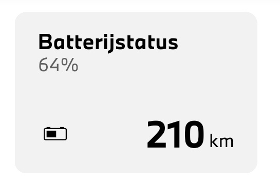

Daarover gesproken.. wellicht nu een onhandige timing maar is de weergegeven range dynamisch obv rijgedrag? Benieuwd naar jullie cijfers.
LCI '24
Afbeeldingslocatie: https://tweakers.net/i/UPcNqvjWeS-7CjCIwKuhz9LHHfc=/fit-in/4920x3264/filters:max_bytes(3145728):no_upscale():strip_icc():strip_exif()/f/image/V1aoz6lvIPqxFDa0nQHjbpt6.jpg?f=user_large
  • verkeerslicht
Maurice- schreef op donderdag 18 juni 2026 @ 13:38:
LCI '24
37%/141km
Mijn WP (Omnia M3.2 10)

@Maurice- aanvullend: Volgens mijn efficiëntiestatistiek rijd ik 17,3kWh/100km deze maand.
Dus uitgaande van 74kWh * 0,37 heb ik 27,38kWh aan beschikbare capaciteit. 27,38 * 1,41 = 38,6% aan lading, wat behoorlijk in de buurt komt.
Is dus duidelijk gebaseerd op rijstijl.

Met de vakantie in het zicht, wilde ik een goede fietsdrager hebben. Dat is even goed opletten want de stekkeraansluiting zit zo hoog op de trekhaak dat niet alle fietsdragers geschikt zijn. Een originele BMW fietsdrager (Uebler) past er prima op. Ik las in het topic al dat een Thule er ook op past als je al eerst de stekker er insteekt en dan vervolgens de fietsdrager. Navraag aan AI leverde op dat een Yakima foldclick door zijn ontwerp wel prima past zonder gedoe. Dit blijkt achteraf gezien niet zo te zijn.
Gelukkig kon ik met een kleine modificatie de drager wel geschikt maken.
Ik heb geen constructieve dingen hoeven slopen, enkel zit de plastic kap aan de onderkant met 3 i.p.v. 4 boutjes vast (meer dan genoeg), en heb ik een hapje uit het plastic gehaald.
Misschien heeft iemand er wat aan:
Afbeeldingslocatie: https://tweakers.net/i/FUngdzv9bltaDkCRs2uCA7J-1TY=/232x232/filters:strip_icc():strip_exif()/f/image/OGsqDTAdFDeIG475Vp0LjCYE.jpg?f=fotoalbum_tileAfbeeldingslocatie: https://tweakers.net/i/ni6T7guLFixiDt9hvxbT7obZWR8=/232x232/filters:strip_icc():strip_exif()/f/image/MbkHal2OF4i3n0WpbDFcYnRt.jpg?f=fotoalbum_tileAfbeeldingslocatie: https://tweakers.net/i/NSZk65bPVMR7ePM5hQjLBUuWJys=/232x232/filters:strip_icc():strip_exif()/f/image/IdpsVz9PzCHZDD5POeIurGKJ.jpg?f=fotoalbum_tile
Afbeeldingslocatie: https://tweakers.net/i/oKp9TIVYxk2mnZh0vqpcXOFcS1A=/232x232/filters:strip_icc():strip_exif()/f/image/0A8L4jWAo4gzODz8wf7ZYwzv.jpg?f=fotoalbum_tileAfbeeldingslocatie: https://tweakers.net/i/gWj6jd-QTpd9QUMG177855Ex6kk=/232x232/filters:strip_icc():strip_exif()/f/image/BpmylfMd1C6U52CRRqlGuepR.jpg?f=fotoalbum_tileAfbeeldingslocatie: https://tweakers.net/i/UhGOd7PTAIS2XS2Z0ChdkV-GW_E=/232x232/filters:strip_icc():strip_exif()/f/image/vQl1pYRIp5WLWx4BZhrh0wBZ.jpg?f=fotoalbum_tile
Hele mooie fietsdrager verder trouwens. Voor de helft van een Thule of Uebler (via idealo.de ook een stuk goedkoper dan in NL te verkrijgen).
Afbeeldingslocatie: https://tweakers.net/i/hL4zy3Xuk55InbZSCSW_A-rPWuA=/232x232/filters:strip_icc():strip_exif()/f/image/jAZW0tP8QWCF6KVXmi5aBkHj.jpg?f=fotoalbum_tile

  • AlexV
  • Registratie: Oktober 2008
  • Laatst online: 18-09 10:20
De auto is terug van de poetser en ondanks de km-stand van 110.000 km is ie van buiten en van binnen weer als nieuw :)
Afbeeldingslocatie: https://tweakers.net/i/ZMuymwyRVNJynFZGc2Kx0Db7Wv8=/800x/filters:strip_icc():strip_exif()/f/image/ZAROznEyTjcpe5lcO5Ao9ICf.jpg?f=fotoalbum_large
Afbeeldingslocatie: https://tweakers.net/i/RZLbvYvhLGsbIaS0NvGaeijDx_s=/x800/filters:strip_icc():strip_exif()/f/image/M18BPpAETrW71jHgODaf1g9s.jpg?f=fotoalbum_large
Afbeeldingslocatie: https://tweakers.net/i/ze1tiHDuAkDQA5TSyrOKaYhHbX0=/x800/filters:strip_icc():strip_exif()/f/image/fdJlJ2OqsJIobmTPoGFGatL5.jpg?f=fotoalbum_large
Zelfs het BMW glimstuurtje is, zolang het duurt, weer mat!
Gezien de vraag eerder kwam, ik kan de contactgegevens van de detailer gewoon delen, dus stuur dan even een DM.
