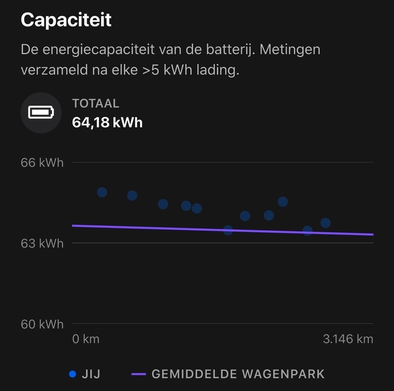

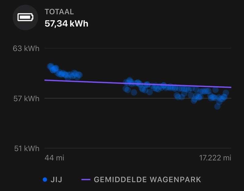

Om te citeren uit eigen werk vs wagenpark gemiddelde
5% na 28.000 km
Afbeeldingslocatie: https://tweakers.net/i/_bvyOQURtcHW9nQDvJ3kf2le4aI=/800x/filters:strip_icc():strip_exif()/f/image/UjDOeKduEvfXt2ZRU4gGeKKw.jpg?f=fotoalbum_large
Met mijn nieuwe auto is de eerste kWh ook weg na 3.000 km.
Afbeeldingslocatie: https://tweakers.net/i/g3gCbdWWPEoA0hFz5qwwZ5Ji4PM=/800x/filters:strip_icc():strip_exif()/f/image/Hb5atznR7aYxJrrAIx4pGlfQ.jpg?f=fotoalbum_large

  • verkeerslicht
Maurice- schreef op woensdag 21 januari 2026 @ 21:35:
Het bewijs wordt hierboven toch al geleverd? 0% degradatie na 2 jaar: onmogelijk. Ook 97% SoH na 100k km: onmogelijk. Tenzij je de gedegradeerde capaciteit opvult met de reserves, daarvan zie ik persoonlijk het probleem ook niet want het gaat om het bruikbare deel. Zoals bekend is de eerste 5-10% degradatie een ravijn (overdreven) de eerste 10~50k km's, daarna loopt het bijna lineair. Voor wie zich er niet in verdiept lijkt het dan wel alsof bepaalde merken superieur omspringen met hun pack waardoor degradatie amper bestaand is, wat natuurlijk niet klopt.
5% na 28.000 km
100% of 98% is inderdaad onzin.
Die SOH's van de auto zelf, of get-moba tests zijn niet accuraat.
Maar Aviloo premium testen wel. Die geven vaak een SOH aan van rond de 94% voor iX3's en dat is behoorlijk goed in vergelijking met de meeste EV's. Aviloo houdt geen rekening met het buffer, maar laat de auto gewoon nagenoeg leegrijden, en berekent de resterende procenten met de kennis van duizenden andere testen.
Dat jouw wagenpark wat anders vertelt is omdat mogelijk het meerendeel van jouw tests Tesla's zijn, en die gebruiken nauwelijks een topbuffer, en laten de wagens allemaal tot 100% laden via de snelle superchargers.
edit: Ik zie wel een probleem met opvullen van bruikbare capaciteit met de buffer. want dat zorgt ervoor dat je steeds dichter naar 100% kan laden, en dat is precies wat de degradatie doet versnellen.
[ Voor 6% gewijzigd door verkeerslicht op 21-01-2026 22:04 ]

  • Maurice-
  • Laatst online: 23:40
verkeerslicht schreef op woensdag 21 januari 2026 @ 21:51:
Persoonlijk hooguit 2 keer een snellader gebruikt, kan thuis en op werk laden en ga niet met de auto op vakantie. Tesla bewijst in ieder geval dat met goed thermisch management nauwelijks vs regelmatig snelladen amper verschil maakt. (Nu stop ik met offtopic vergelijkingen :9 )
Afbeeldingslocatie: https://tweakers.net/i/3P74Qp7HGKD-POKv2iiwru3ne_I=/x800/filters:strip_icc():strip_exif()/f/image/J1mWOyUB4th2Xazu6ZYVrb5I.jpg?f=fotoalbum_large
  • verkeerslicht
