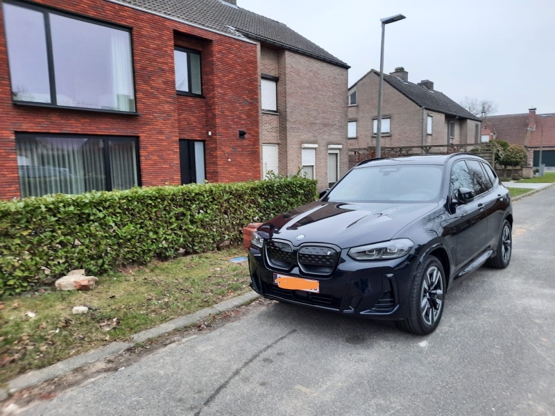

Ik kan het niet direct duidelijk terugvinden op het internet dus misschien zitten er hier wel kenners tussen. Ik kan op het werk een BMW ix3 nemen die op de parking staat. Heb hierop toegezegd maar weet niet juist of dit pre LCI model of LCI model is. Bij de omschrijving die ik van de fleetverantwoordelijke kreeg stond bij dat hij een verwarmd stuur had. Ik heb begrepen dat dit bij pre LCI niet mogelijk was of ben ik mis en kan dit evenzeer een pre lci zijn?
Wagen is voor het eerst in gebruik genomen 17/01/2022.
Thanks!

Als er iets van M aerodynamica sportpakket in de beschrijving staat is het de LCI. Pre LCI had dat nl niet

Gewoon foto vragen want kan je het gelijk zien. Verwarmd stuur was niet te bestellen op pre-LCI want is enige optie die ik mis in vergelijking met vorige BMW.

Thanks voor de reacties!
De beschrijving was als volgt en de wagenbeheerder van ons bedrijf kon niet veel meer info geven, loopt via Arval en Belcar die heel karig zijn met info verschaffen. 👀
Ik heb al meteen een leuke vraag voor jou:
Ben je geïnteresseerd om een elektrische BMW iX3 over te nemen die momenteel op de parking staat?
inzetdatum : 17 januari 2022
vermoedelijke einddatum : 31 januari 2026
kleur exterieur : Sophistograu
kleur interieur : Vernasca mokka/schwarz
Model Impressive
Trekhaak wegklapb.<750kg orig.
zonnewerend glas
verwarmd stuur
Alleszins, ik heb een afspraak vastgelegd om hem woensdag op te halen dus dan zie ikke daar wel. Alleszins zeer benieuwd na al de berichten hier te lezen, wordt sowieso een fijne auto om te mee te rijden denk ik 😎
Tesla Model Y Performance 2023 Berlin
  • Timmie
  • Registratie: Mei 2022
  • Laatst online: 13-01-2024
Lijkt me een LCI te zijn. De inspiring/impressive-opdeling dateert van de LCI-update als ik me niet vergis.
Ervoor heette het Executive/High Executive.
Hangt van NL/BE af ... in BE was het al Impressive/Inspiring sinds de pre-LCI :-)
Als er effectief een verwarmd stuurwiel opzit is het een LCI, anders zal het alleen visueel te bevestigen zijn of op basis van het chassisnummer.

Verwijderd schreef op dinsdag 7 februari 2023 @ 11:30:
Idd, WBY41DU is LCI, WBY7X is pre-LCI

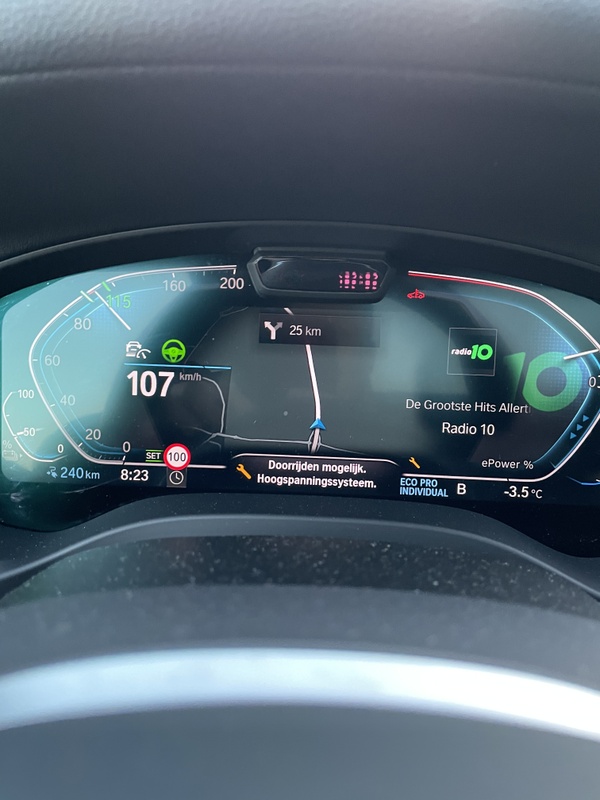

Meerdere mensen een remote update aangeboden gekregen? Net gedownload en geïnstalleerd hier.
Afbeeldingslocatie: https://tweakers.net/i/wxb6idxNSh6dCRYyU-FPiUzmAag=/x800/filters:strip_icc():strip_exif()/f/image/M6sfo1H0FHcMpSwBm3uzTW2w.jpg?f=fotoalbum_large
  • naupegus
  • Registratie: Maart 2022
  • Laatst online: 14-12-2024
goirke schreef op dinsdag 7 februari 2023 @ 20:20:
Ja, ik ook. 11/2022.43
Vorige week heb ik een update gehad bij de dealer i.v.m. die recall die van toepassing was op mijn iX3 en daarbij is ook deze software-versie erop gezet. De recall was iets wat echt geprogrammeerd moest worden en niet op afstand kon gaven ze aan. Welke wijzigingen er met deze software zijn doorgevoerd weet ik niet, heb ik ook niet echt naar gezocht :)

Had vanochtend wel direct problemen met het verzenden van een vertrektijd of het aanzetten van de klimatisering via de app. Geen idee of het met de update te maken heeft. Auto open en dicht en de app hard afsluiten zorgde ervoor dat het uiteindelijk wel weer werkte.
Was voor mij de eerste keer dat de app problemen gaf. Bij mijn vorige Passat GTE was het juist een unicum als de communicatie tussen app en auto een keer werkte :X
En vermoedelijk zal enkel de LCI weer OTA de updates krijgen en zullen de pre-LCI eigenaars op de goodwill van de dealer moeten rekenen (of werkuren betalen) :'(

Afbeeldingslocatie: https://tweakers.net/i/AlC0libFKHJphSsD8GaTBve9NbM=/800x/filters:strip_icc():strip_exif()/f/image/xqfx2QUQBghcWb1g8hqUR5X1.jpg?f=fotoalbum_large
Afbeeldingslocatie: https://tweakers.net/i/QZHoeOirJGNr9TFMDyWVm5H5HXk=/x800/filters:strip_icc():strip_exif()/f/image/GYOd6FFbFnhGi87b7U8L2aZ8.jpg?f=fotoalbum_large
  • Korre
  • Laatst online: 23-10 20:52
Na 11 maanden wachten vandaag toch in ontvangst mogen nemen.
  • Korre
Afbeeldingslocatie: https://tweakers.net/i/fICeKUYw1mGGL5mhu4koSCTBVho=/x800/filters:strip_icc():strip_exif()/f/image/yU45xjDmLfJoTocJnRSpqBtn.jpg?f=fotoalbum_large
Vervanger van de X1 van 2017.
Met veel plezier 194.000km in gereden

Afbeeldingslocatie: https://tweakers.net/i/FF1qt2jDxDvFIWeepB_w0TI6SmQ=/x800/filters:strip_icc():strip_exif()/f/image/0pobICEEZa86of7CvtFGa56z.jpg?f=fotoalbum_large

Bas_dj schreef op zaterdag 11 februari 2023 @ 11:24:
Ik mag komende week ook terug. T heeft oa hier mee te maken. Ben maar weer m’n auto uit gesprongen toen ik einde rit was na deze melding ;)
Beetje warm ook? Dat heb ik nog nooit gezien. Die melding is wel eens vermeld ergens. Hangt dat samen?
Zie ik trouwens goed dat je daar alleen stuurondersteuning hebt? Geen cruise control?
