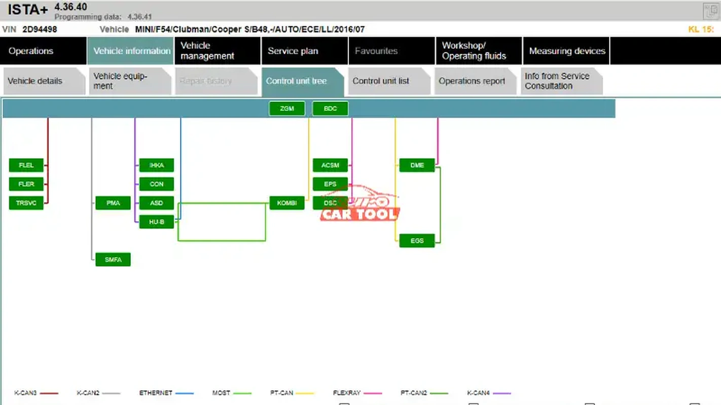

Ik denk niet dat er een dealer, technicus of diagnose-technieker staat te springen om updates te doen - in tegendeel.
Elke update is een "fingers crossed" moment. Gaat het goed, dan is het "oef", gaat het verkeerd dan begint het gepruts om de auto terug aan te praat te krijgen.
Een groot deel van de complexiteit zit vooral in de verscheidenheid aan modules die in ontelbare combinaties kunnen voorkomen door eindeloze optielijsten en land-varianten. Elk van die modules bestaat dan, na enkele jaren, ook nog in talloze hardware-revisies waardoor het echt een kluwen van jewelste wordt.
Hieronder een screenshot uit de BMW tools voor een simpele Mini. Daarin alleen al zitten 17 modules, maar gooi er bij bestelling wat opties bij en dat gaat al richting 25
Afbeeldingslocatie: https://tweakers.net/i/O2n7W4R89l4U2V8_U5DUY2KuF6w=/full-fit-in/4920x3264/filters:max_bytes(3145728):no_upscale():fill(white):strip_exif()/f/image/IpmC4TeuC7ZrBrB9z6u36LiM.webp?f=user_large
In de "happy flow" gaat het als volgt:
  • Ista+ leest de softwareversie uit van elke module
  • Ista+ bepaalt, op basis van de recall, welke module(s) een update nodig hebben. Soms enkel de module zelf, soms 2, soms allemaal. Hangt allemaal af of de betrokken modules na de update nog met elkaar overweg kunnen of niet.
So far so good, maar als een module tijdens het proces onverhoopt uit gaat, er iets hapert bij het uploaden van de software of specifieke combinaties in de auto toch rare resultaten oplevert, dan trekt Ista+ aan de noodrem en is het herbeginnen van vooraf aan. Als technicus moet je dan maar hopen dat de modules die al een update gekregen hebben nog werken (misschien zijn ze afhankelijk van anderen op oude versie bvb).
Gooit bijvoorbeeld de ZGW module (gateway) de handdoek in de ring, dan is het over en out. Nieuwe module bestellen en auto naar een hoekje van de werkplaats of parking duwen.
Het zou inderdaad allemaal beter kunnen, maar het verdienmodel met eindeloze optielijsten en modellen helpt natuurlijk niet.
Dat is iets waar Tesla bvb geen last van heeft. Aandrijving, wat kleuren en stofjes en eventueel een autopilot en klaar met kiezen. Sla er een doorsnee BMW, Audi of Mercedes cataloog op na en je weet wat voor opgave het wel is om dat softwarematig te managen.

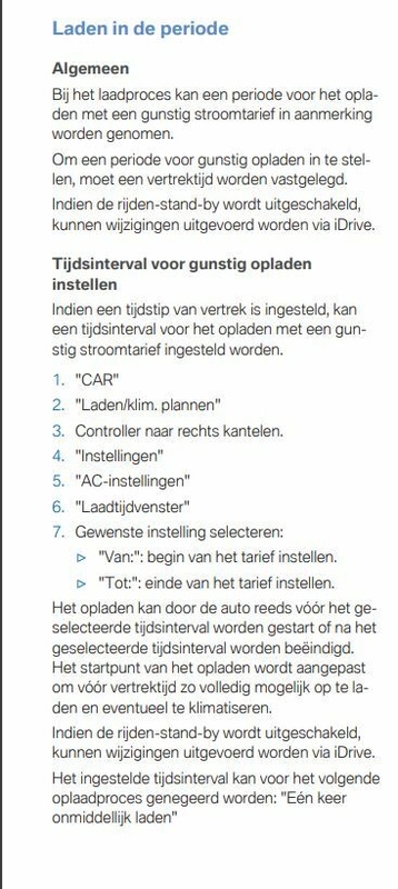

De (digitale) handleiding vermeldt onder het kopje 'Levensduur van hoogspanningsaccu': 'Houd de laadtoestand van de accu bij voorkeur tussen de 10% en 80%, bijvoorbeeld door een laadtoestand van 80% in te stellen.'
Dit kan een ellenlange discussie tussen voor- en tegenstanders van “ tot 100% laden” worden… Vaak al besproken op alle EV-fora. 😀
Voor mij is het simpel: BMW garandeert de accu tot 160.000km. Dus no way dat ik mijn range standaard ga beperken tot 80%. Dus gewoon lekker tot 100%. Altijd en overal (behalve bij snelladers omdat het dan te lang zou duren).

Dit is wat BMW er zelf over zegt. Ik verbind er zelf geen waarde-oordeel aan en wissel zelf het laaddoel a.h.v. de te maken ritten.

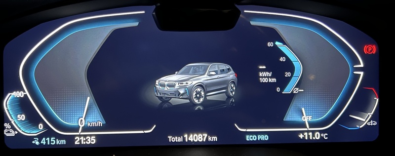

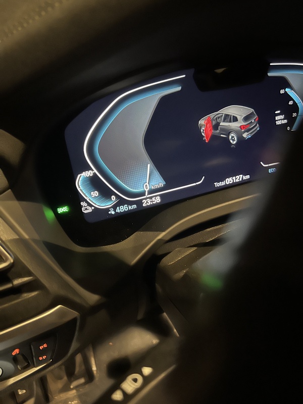

Aansluitend op de discussie van het laden van de accu, wil ik wat toevoegen over de accu degradatie. Toevallig moest mijn auto 52 weken nadat ik het kreeg naar de garage voor de recall, dus ik heb gevraagd of ze ook even konden meten wat de accu capaciteit nu is. Bij uitlevering is de (bruikbare) capaciteit van de accu van de iX3 74kWh en na 52 weken is de capaciteit van mijn iX3 LCI 71,7kWh. Dat is dus een accu degradatie van 3,1%.
Impact van de degradatie: eerder schreef ik dat ik op de beste dag 520km kon rijden met 100% SoC, dus 3,1% minder was die dag 16km minder. Op de slechtste dag kon ik 320km rijden met 100%, dus dat is 10km minder. En in de praktijk verwacht ik dat die vermindering in bereik niet betekent dat ik tijdens een reis een keer extra moet laden.
Achtergrond: De auto heeft 29k km gereden en is 211x opgeladen, inclusief 15x snelladen. Ik laad bijna nooit meer dan 80% State of Charge (SoC) en ben zelf nog nooit onder de 20% SoC gezakt. Mijn garage (Ekris) zei dat in het meet software rapport stond dat het eigenlijk wel goed is om de accu af en toe wat verder te laten ontladen.

Afbeeldingslocatie: https://tweakers.net/i/tZ2CWrvM3ghVc4OC_H-9CsF0lyk=/x800/filters:strip_icc():strip_exif()/f/image/LDRzn81wdYBX6VS2mvcX5FGv.jpg?f=fotoalbum_large
Ik wil straks (vanaf februari) tussen 23 uur en 7 uur laden om gebruik te maken van het laag tarief.
Ik begrijp niet waarom ik een vertrektijd moet ingeven, kan ik niet gewoon tussen 23-7 ingeven?

Klinkschakel schreef op woensdag 1 februari 2023 @ 15:01:
Ik had hetzelfde idee, dacht dat hij ging opladen om dan tegen de vertrektijd op het ingestelde oplaadpercentage klaar te zijn, maar hij startte bij mij direct om 23 uur en was na een aantal uur al klaar, omdat hij maar een deel hoefde bij te laden heb ik geen ervaring als hij voorbij het tijdvak zou komen......
de beschrijving in de app zegt : "het laadproces wordt zo geregeld dat het oplaadoel op een ingestelde vertrektijd wordt bereikt. Daarmee kan uw BMW ook buiten het geprefereerde tijdvak worden geladen. Deze modus i alleen bij wisselstroomprocessen beschikbaar" .
dus ik denk dat hij gewoon direct gaat laden en dan klaar is als je weg wilt. Bijkomend voordeel is de warme auto (auto klima voor vertrektijd) waarbij de stroom dan niet van je accupercentage gaat..........

Weer heel sterk van de wagen. Vandaag 175km gereden, voornamelijk autosnelweg, gemiddelde van 20,5kwh (ik had precies wind mee). Aangekomen met SOC van 51% met 219km resterend. Morgen naar Nederland dus dacht ik laad hem terug naar 100%. Met dit als resultaat, morgen gaat deze zeker zakken.
Afbeeldingslocatie: https://tweakers.net/i/bFKubpcRWcT2CqBjwG5lemmpirg=/800x/filters:strip_icc():strip_exif()/f/image/fwJNwogKbM2sfCVCUNkDvEo5.jpg?f=fotoalbum_large

oGoG schreef op woensdag 1 februari 2023 @ 21:44:
Heel netjes! Hoe hard rijd je dan als ik vragen mag? Ik heb mijn IX3 op 23 december gekregen maar heb nog nooit een range van 400km+ als indicatie gezien, maximaal rond de +333km. Laadt em tot 100% en rijd vrijwel altijd met de driving assistant en rond de 110/120 in de ochtend en 120/130 in de avond.

Leon85 schreef op woensdag 1 februari 2023 @ 22:30:
Ok rij altijd 110 in BE. Traag voor anderen maar met al de radarcontroles is dit maar 10km meer tov de maximale snelheid. En in tijdswinst scheelt het niet veel wel in energie winst.

Btw ik heb nog een andere indicatie in de zomer gekregen die 450+km was (tijdens ons vakantie)
Afbeeldingslocatie: https://tweakers.net/i/Ko6_lW1rTOnQEGkOGWsGHgj8SvU=/x800/filters:strip_icc():strip_exif()/f/image/WlqPFnchAq5Abb9Xrzgo82dv.jpg?f=fotoalbum_large

mrdop schreef op zaterdag 4 februari 2023 @ 20:27:
Ik ben bekend met e-sys en bimmercode. Kan je een linkje/pagina sturen hoe deze op een iX3 te coderen?
Zal niet lukken met e-sys omdat je nergens gratis ongetrimde PSdZ-data kan vinden. Je hebt iets in de aard van BimmerUtility nodig - die heb ik alvast incl remote coding.
BimmerCode ken ik niet, maar misschien werken de aanpassingen van de X5 voor de iX3.
