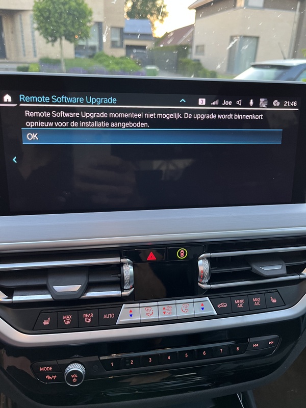

Heeft er nog iemand problemen om de update te installeren? Al verschillende keren geprobeerd maar steeds deze melding.Afbeeldingslocatie: https://tweakers.net/i/yCFHhQdEvLdBGHMyIagtHQHwmso=/x800/filters:strip_icc():strip_exif()/f/image/QruyhxdJ06lyFttDrrJxduTH.jpg?f=fotoalbum_large

cece schreef op dinsdag 28 juni 2022 @ 21:52:
Heeft er nog iemand problemen om de update te installeren? Al verschillende keren geprobeerd maar steeds deze melding.[Afbeelding]
Ik heb dat probleem dus ook 4 keer gehad, afgelopen maandag nogmaals geprobeerd, in mijn ogen niks anders gedaan dan de andere 4 keer en nu is hij ineens wel geinstalleerd. Wilde eigenlijk al langs de dealer gaan maar het is automagisch opgelost.

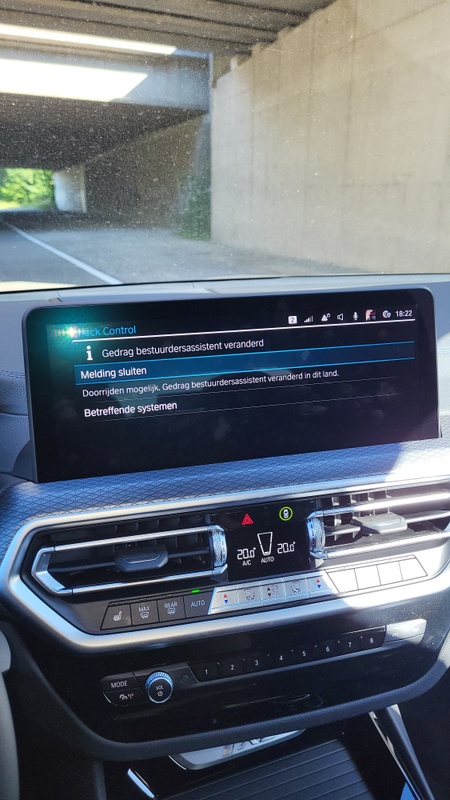

Hallo, recent LCI verworven, heel tevreden van en gelukkig geen issues met android auto of dergelijke (software versie 57).
Wel krijg ik telkens bij activeren van de "bestuudersassistent"/cruise control de volgende melding (cfr foto). Dit heeft blijkbaar te maken met de roodlichtherkenning die in België niet actief zou zijn. Prima voor mij, maar die pop-up melding komt er elke rit terug op wanneer ik de bestuurdersassistent activeer, en ik vind niet direct een manier om ze uit te zetten.
Is dit een bug of heeft iemand er een oplossing voor?
Afbeeldingslocatie: https://tweakers.net/i/h_nccX9cD-aDOcdVdRcmKRqQ33Y=/x800/filters:strip_icc():strip_exif()/f/image/U69LjaKtaDOD08g6iAou6nwN.jpg?f=fotoalbum_large
  • Insidio2
  • Laatst online: 01-11 19:35
J-Duer schreef op woensdag 13 juli 2022 @ 15:45:
verkeerslichtherkenning afzetten in het menu.
Ga idd naar je instellingen van je assisted drive en schakel de verkeerslicht herkenning uit, wanneer je in Nederland kan je deze terug inschakelen.

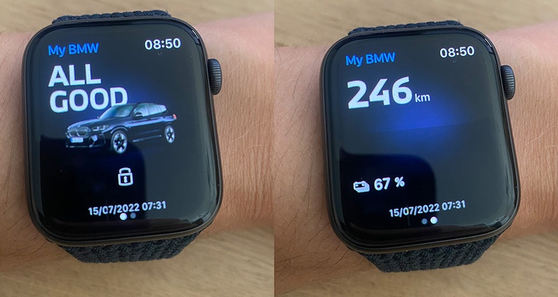

  • Miguel
  • Laatst online: 17:13
Sinds gisteren is er een nieuwe versie van de MyBMW app met ondersteuning voor de Apple Watch.
This app update includes new and optimised features, e. g.
- Vehicle status and range can now be displayed on the My BMW App for Apple Watch
- Remote activation of climatisation (heating/cooling) is visualised on the vehicle image
- the user interface of the Vehicle Tab has received a facelift
- All information about customer support can now be found under "Contact us" in the profile tab
The availability of individual functions depends on vehicle configuration and country.
Voorlopig te zien in de Apple Watch app: auto open of gesloten + resterende km's en SOC %.
Nog niets mee te bedienen en helaas ook geen complications om toe te voegen op de Watch Face.
Afbeeldingslocatie: https://tweakers.net/i/Z93grLGGMJXmQXrg_qtv2DOoF78=/800x/filters:strip_icc():strip_exif()/f/image/1yn6Kx8goVSngbdG17Pqjhsu.jpg?f=fotoalbum_large
