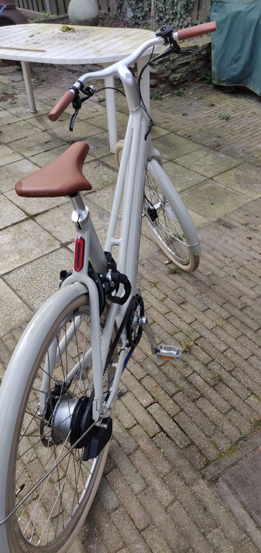

  • Oudebekende
  • Registratie: Maart 2022
  • Laatst online: 13-03-2022
Gister eindelijk de fiets binnen en ik heb vandaag al een probleem opgemerkt. Alles doet het, scherm, de enviolo, de lichten etc. Behalve de trapondersteuning en de km/teller, op een of andere manier ondersteunt de Ace voor een hele korte tijd als die net aan is en daarna is het net alsof de ondersteuning uitvalt en daarna niks meer doet. Bergop niet en ook niet meer vanaf stilstand, en aangezien de km/teller het ook niet doet dacht ik misschien dat het iets te maken heeft met elkaar. Voor zover ik weet heb ik alle stappen gevolgd, en aangezien de rest het allemaal doet zou ik zeggen dat de accu ook goed aangesloten is.
Wellicht heeft iemand het zelfde meegemaakt en heb ik ergens gewoon een dom foutje gemaakt (hoop ik), want om nu na maanden wachten het weer terug te moeten sturen probeer ten zeerste te vermeiden.

Ik zou als eerst even checken of het spaakmagneetje aanwezig is, en of deze goed is uitgelijnd met de sensor op het frame (achterwiel).

En als de magneet er wel zit, kijk dan even of de riem niet te strak zit. Hij wordt eigenlijk standaard veel te strak geleverd. Diverse soortgelijke problemen zijn opgelost door de spanning er wat af te halen.
Riem moet je in het midden zo’n 1,5 cm in kunnen drukken.

Eastive schreef op zaterdag 12 maart 2022 @ 11:25:
Ja ik heb met mijn domme hoofd die eraf gehaald omdat ik in de bestanden nergens iets erover terug kon vinden, hoe kan ik zien dat de magneet goed staat met de sensor ?

xylone schreef op vrijdag 11 maart 2022 @ 08:26:
Goedemorgen!
Aangezien ik maar 1.73 (man) ben, moet ik voor de Ivy gaan. Heb een test rit gedaan op de Ace, maar dat is net niet comfortabel.
Ik zou graag echte foto's zien van de verschillende kleuren van de Ivy.
Die kleuren op de site zijn volgens mij niet echt representatief. (Afgaande op de foto van de green moss hierboven die toch echt ander lijkt dat op de site.)
Ik ben vooral benieuwd of iemand al de pebble grey heeft en hier een fotootje van kan plaatsen.
Tuurlijk, de mat black is altijd goed, maar die kiest bijna iedereen al, dus ik dacht, wellicht is de pebble grey wel wat.
Hoor/zie graag jullie reactie(s).
Hopelijk heb je hier iets aan
Afbeeldingslocatie: https://tweakers.net/i/UC2Jx0LAGq-dBTYWShGxTulPxfo=/800x/filters:strip_icc():strip_exif()/f/image/iNwgtLBCVLJPkew3u9QzwxWd.jpg?f=fotoalbum_large
Afbeeldingslocatie: https://tweakers.net/i/tdsKpUdn3W0Sw6Xn7XtmKEAiOC0=/800x/filters:strip_icc():strip_exif()/f/image/zUnPtcdRGjVF9YWGSYTg4vjx.jpg?f=fotoalbum_large
Afbeeldingslocatie: https://tweakers.net/i/_L1wDQr0zuJODsIhBdXGCX5QfZM=/x800/filters:strip_icc():strip_exif()/f/image/SyBP7b2zigAGmKcEkcW44Aze.jpg?f=fotoalbum_large

  • bullseye1977
  • Laatst online: 16-10 06:50
Mijn vrouw heeft de IVY en was al wat langer aan het wachten op een voordrager. Nu deze maar steeds verder wordt uitgesteld hebben we een universele besteld incl. een afneembaar mandje.
https://www.bol.com/nl/nl...je/9200000036269230/?s2a=
https://www.bol.com/nl/nl...rt/9200000083911796/?s2a=
https://www.bol.com/nl/nl...er/9300000007378767/?s2a=
Afbeeldingslocatie: https://tweakers.net/i/WYWJWax70eLeSC5U323WGdlbfTM=/800x/filters:strip_icc():strip_exif()/f/image/4oX7tOk4Lx2TsVLKXkgNgk4q.jpg?f=fotoalbum_large
Afbeeldingslocatie: https://tweakers.net/i/KFSVE0p3IrTLXcp4Zuf6rvPKP4U=/800x/filters:strip_icc():strip_exif()/f/image/mQHhas2W4Dbcp9wwuymBteth.jpg?f=fotoalbum_large
Afbeeldingslocatie: https://tweakers.net/i/diP1e1hmxOd2BxR24Iz2egqSfe4=/800x/filters:strip_icc():strip_exif()/f/image/WYn0XHKYbmT46JvDKlKU6lgr.jpg?f=fotoalbum_large
Afbeeldingslocatie: https://tweakers.net/i/eNdQgiyn178rm25dg53r8R2as4Q=/800x/filters:strip_icc():strip_exif()/f/image/AL9XMF84Wr1STAj46lraUzcO.jpg?f=fotoalbum_large

  • martijn k.
  • Laatst online: 20:00
bullseye1977 schreef op zaterdag 26 maart 2022 @ 11:45:
Mijn vrouw heeft de IVY en was al wat langer aan het wachten op een voordrager. Nu deze maar steeds verder wordt uitgesteld hebben we een universele besteld incl. een afneembaar mandje. De navigatie is echt om te huilen.. Hij stuurt je geen fietspaden op maar steevast tussen de auto's op de weg. Wellicht goed voor een land zonder fietspaden maar niet voor nederland.
Edit
Zie nu pas de bol links. Bedankt voor het delen namens mijn vrouw 😁
Aardig sjiek de friemel zeg! De veloretti voordrager duurt mij te lang. Ik ga wellicht ook wel voor deze oplossing! Dank voor het showen met links en al :)
