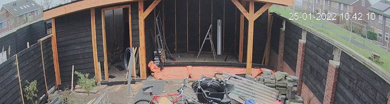

Stefke schreef op vrijdag 24 december 2021 @ 09:11:
Wij hebben nu ondanks Lazuur schimmel op een 4 maanden oude staander. Die zat er waarschijnlijk al op voor we gingen schilderen
Wij hebben 1 laag UV en 2 lagen lazuur aangebracht. Waarschijnlijk moet ik die er nu eerst afschuren, dan tegen schimmel behandelen.
NB. Lazuur leverancier gaf aan dat de aanbevolen methode is: 3x UV lazuur, 2x lazuur. 5 lagen dus... Dat ga ik dus niet doen
Hier wel 5 lagen. Bijna gehele overkapping/schuur gebeitst daarmee. Tis wat werk, maar potverdomme, wat is het mooi geworden so far (nog niet klaar).

Afbeeldingslocatie: https://tweakers.net/i/F6IALgHS3_09OUQbSz1n87Hl94k=/800x/filters:strip_icc():strip_exif()/f/image/RP8SLEHb0jBHsALxC7oA1E7i.jpg?f=fotoalbum_large
Afbeeldingslocatie: https://tweakers.net/i/Z-SJ5trhjCKnbPLlbRYM4sbyrRE=/800x/filters:strip_icc():strip_exif()/f/image/VT8e11AmCg73ybk0BWJtpDXM.jpg?f=fotoalbum_large

Vergunning was niet nodig. Vandaar het hoekje uit de overkapping ook. Rest is geen openbaar toegankelijke grond (groenstrook naast schuur zeg maar). Hoogte is < 3 meter. Alles zo gebouwd dat 't binnen de grenzen van vergunningaanvraag is. Liep al 2 jaar te struggelen met die rotzooi, en was er zo klaar mee, heb maar water bij de wijn gedaan.
wilde geen topic kaping doen. Alleen tonen wat beits doet, en dat 5 lagen wel een must is. M'n zus heeft ongv zelfde schuur gebouwd, maar 3 lagen gedaan (2x lazuur en 1x uv) die zei dat dat niet nodig was om 5x te doen. Blij dat ik het wel gedaan heb. Het is even kut, maar over 10 jaar ziet onze schuur er nog exact zo uit.)

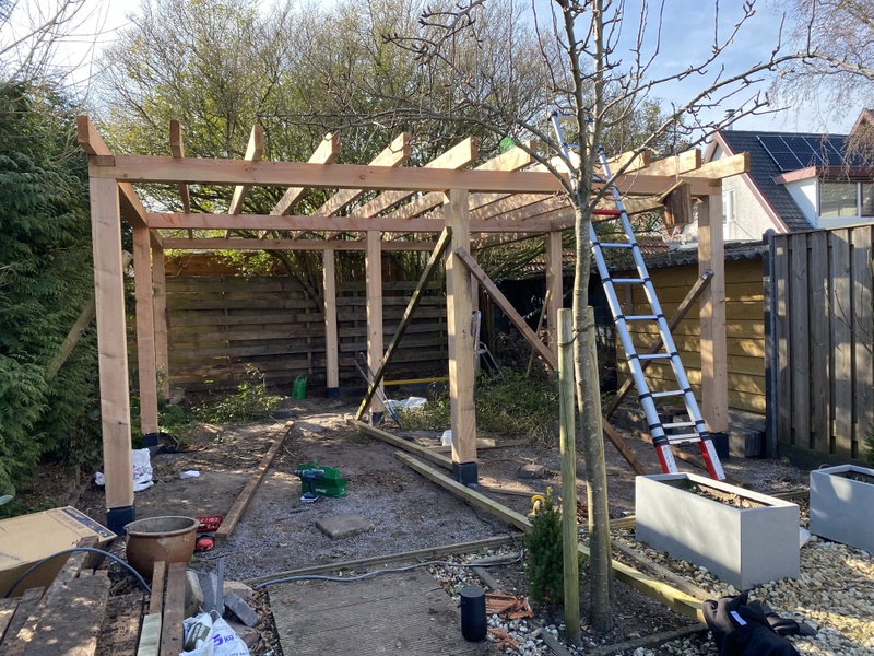

Ik zou zeker schoren plaatsen. Had de hele constructie staan hier (11 staanders van 245cm hoog, met de complete ringbalk erop, incl schroeven waar je U tegen zegt, en toch wiebelde het alle kanten op als je duwt. De krachten die vrijkomen als het waait oid, ik zou het zeker schoren.
Nu staat het als een huis. Poeren van 100cm hoog, gaat nergens meer heen. Heb geen afschot in het dak gedaan. Superstrak zo. Gewoon zorgen dat de afvoeren goed ingefreesd zijn (hier te weinig, nu dus 1 cm water, in de lente maar even naar kijken). Ligt al 3 maand water op het dak, 0 lekkage. Ja, mooi projectje ;)

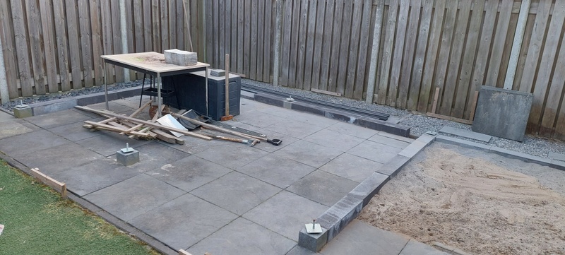

afgelopen zaterdag begonnen om de poeren uit te zetten, leuk werk maar wel veel gemeet en gesjouw om de poeren exact waterpas te krijgen en ook op de juiste maat. ik moet bijvoorbeeld diagonaal 408.92 cm meten, dit is toch niet te doen. weet niet hoe andere mensen dit doen?
Afbeeldingslocatie: https://tweakers.net/i/9hr35Axb4350bGbpcyu7WS_PaF4=/800x/filters:strip_icc():strip_exif()/f/image/b1LvIlzt7Q4QaW5zEqn7T18M.jpg?f=fotoalbum_large

met opsluitbandne maakt het niet echt uit waar je ze neer zet. Net wat je mooi vind. Ik vind zelf mooier als ze in het midden zitten (zodat de staanders iets voorbij je wanden lopen).
die diagonaal kan je met een rolmaat checken, of een touw op exacte lengte.
Een 3-4-5 constructie bouwen wil ook meehelpen.
Verder veel met touw werken zodat je zeker weet dat dingen recht lopen.
Hier moesten we een bekisting van 4x8,5 voor betonvloer exact haaks maken. Zat echt heel veel werk in. Maar kan zeggen dat de boel millimeternauwkeurig is geworden!

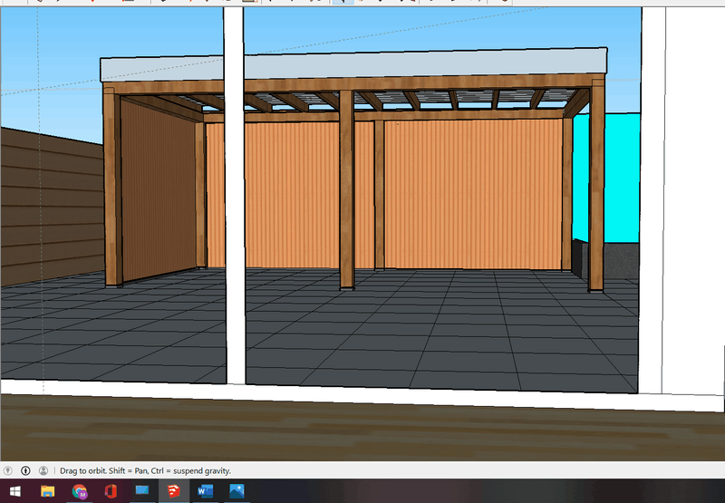

ik had bijna het hout besteld voor de overkapping komt mijn vrouw met een vraag of aan de zijkant een kleine overstek gemaakt kan worden :)
Nu heb ik onderstaand getekend maar ik kan nergens vinden of dit bouwtechnisch kan en hoeveel die overstek mag worden. Ik weet dat mijn zwager dit ook heeft maar graag zou ik zeker willen weten dat het ook veilig is.
En tot hoeveel cm dit veilig is.Afbeeldingslocatie: https://tweakers.net/i/y7iHPu6tgY8vSBQv1NSn3bPF-wg=/x800/filters:strip_icc():strip_exif()/f/image/xSAGvdxBZPiK63kaSduyLyCW.jpg?f=fotoalbum_large

Komt nog 18mm beplating op? Zou de middelste en buitenste 2 doortrekken tot de volgende ligger, dat samen met volledige verschroeving zou een mooi degelijk geheel moeten geven.
  • duimp
  • Laatst online: 22:19
ja er komt nog dakbeschot op.
snap niet zo goed wat je bedoelt met de volgende liggers, ik wou aan de linkerkant van de uitstekende balken de boeidelen schroeven.

duimp schreef op dinsdag 8 februari 2022 @ 10:41:
En tot hoeveel cm dit veilig is.[Afbeelding]
Ik zou er altijd vanuit gaan dat je overal op het dak kan staan. Zoals je het nu getekend hebt stort dat overstek natuurlijk in als je erop staat, dus dat lijkt me niet zo handig. Je zal de balken (of in ieder geval een aantal) door moeten laten lopen en moeten verbinden met je gordingen en ringbalk.

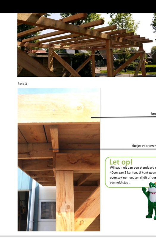

jij bedoeld dat ik de balk meer op de ringbalk moet laten rustenAfbeeldingslocatie: https://tweakers.net/i/tkZaJ7lCZmPMF-6M6HIFaBXO0Dw=/800x/filters:strip_exif()/f/image/CStGEymeYKXPQbZIHw9NE4kg.png?f=fotoalbum_large
als ik dan kijk naar de werkinstructie die mijn zwager bij zijn overkapping zie ik onderstaand.
Afbeeldingslocatie: https://tweakers.net/i/gNVQoga_SUkmc315v84WvvlJ8EI=/x800/filters:strip_icc():strip_exif()/f/image/f7nUCTY9OJ0uRPJECR3DOUnd.jpg?f=fotoalbum_large
daar worden de klossen aan dakbalk vastgemaakt. :?

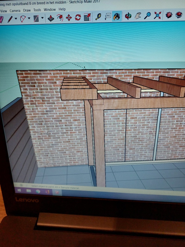

Je kan je "laatste" balken toch ook terughouden en dan je overstek balkjes over je ligger heen laten lopen ?
Zo heb ik het ook gedaan, ik zal even een foto opzoeken.
Hier een schets van bovenaf gezien:
Members only:
Ik heb dus aan mijn achterkant geen overstek.
[ Voor 57% gewijzigd door GeeMoney op 09-02-2022 08:48 ]
***members only***
Ik begrijp die kleine overhang/inkeping (waar linksboven 50mm staat) niet zo goed. Heb je daar toevallig ook een aanzicht van de zijkant?
  • GeeMoney
  • Laatst online: 23:00
SquareOne schreef op woensdag 9 februari 2022 @ 09:53:
Ik houd die gordingbalk dus 5cm terug van die ligger zodat de overstek balk dus 5cm over de ringbalk valt :).
Members only:
Dus de overstek balk valt nu over de volle 15cm van de ringbalk en 5cm daarnaast nog zodat ik hem ook aan de gording kan schroeven.
De pijlen stellen de schroefrichting voor, ik heb dus elke overstek balk nog met 3 tellerkopschroeven vastgezet.
[ Voor 44% gewijzigd door GeeMoney op 09-02-2022 10:17 ]
  • SquareOne
  • Laatst online: 21:29
GeeMoney schreef op woensdag 9 februari 2022 @ 10:13:
***members only***
Dank, maar ik bedoel eigenlijk iets anders.
De inkeping in de ringbalk lijkt maar 2 a 3 cm o.i.d.

  • GeeMoney
SquareOne schreef op woensdag 9 februari 2022 @ 11:10:
***members only***
Dat bedoel je :) .
Zie foto. De ringbalk overlapt een volle 3cm alvorens de halfhout verbinding aangebracht is (dit ten behoeve van extra draagkracht/sterkte aangezien ik 4meter overspanning heb:
Members only:
Showcase Douglas overkapping bouwen
[ Voor 26% gewijzigd door GeeMoney op 09-02-2022 12:48 ]
  • SquareOne
GeeMoney schreef op woensdag 9 februari 2022 @ 12:43:
Dat bedoel je :) .
***members only***
Helder, mooi stukje engineering 8)
Dat topic was ik inderdaad even kwijt, thanks!

  • oliviertjah
  • Laatst online: 25-10 22:47
Hier in de afgelopen weken het hout besteld en meteen aan de slag gegaan! Blij dat ik het hout al had, want de prijzen zullen er niet beter op gaan worden.
Hopelijk voor de zomer klaar!
Afbeeldingslocatie: https://tweakers.net/i/uK-cydpy6X0QJYyPOrAQME3g1jE=/800x/filters:strip_icc():strip_exif()/f/image/n1cKk58a1MRFHrQlzxB0wwoP.jpg?f=fotoalbum_large

oliviertjah schreef op maandag 14 maart 2022 @ 13:00:
Wow ben benieuwd naar je resultaat! Was best een goede investering inderdaad, om hout te kopen. Nu nog olie om het netjes af te maken ;)
  • duimp
@oliviertjah is dit geschaafd hout? ziet er erg strak uit.
waar heb jij het besteld als ik vragen mag?

  • oliviertjah
duimp schreef op woensdag 23 maart 2022 @ 08:43:
Dat mag zeker! Ik heb besteld bij Joost Breden en ook eea bij Gardero (daar was het dakbeschot in de aanbieding en goedkoper dan bij Joost Breden).
Het is fijnbezaagd, niet geschaafd. Inderdaad mooi recht en voor bezaagd hout best glad!
  • za3redrum
Het gaat nog langzaam maar als het goed is volgende maand wat stappen die we kunnen maken. De voorbereiding is in ieder geval een heel eind. Poeren, afwatering en bestrating is klaar...
Afbeeldingslocatie: https://tweakers.net/i/54vMv4PSGMqAfqjcch6501xiLTI=/800x/filters:strip_icc():strip_exif()/f/image/idVLe1omxUsjOTeHQuK9vZG2.jpg?f=fotoalbum_large
Afbeeldingslocatie: https://tweakers.net/i/kb756w4JKHvFmS8llQfx3WwVpuU=/800x/filters:strip_icc():strip_exif()/f/image/WczTq7UcoY3gGyrXaHhR9bm7.jpg?f=fotoalbum_large
  • EstherRik
  • Registratie: Juni 2021
  • Laatst online: 19-05-2022
za3redrum schreef op dinsdag 29 maart 2022 @ 09:44:
Het begin ziet er al goed uit. Ik ben benieuwd wat het resultaat gaat zijn. Kun je ons/mij op de hoogte houden?
  • alki
  • Laatst online: 20:16
Neem aan dat je poeren hebt gebruikt om die palen op te zetten of is dit wat anders ? ;)
  • blatenja
  • Laatst online: 17:41
EstherRik schreef op donderdag 31 maart 2022 @ 13:43:
Zeker! Ik hoop als alles mee zit volgende maand meer progressie te hebben, als het weer wat mee zit.
alki schreef op donderdag 31 maart 2022 @ 14:44:
De hoeken waar de schroefdraad uit komt zijn de poeren inderdaad. Daar komen de palen op.
