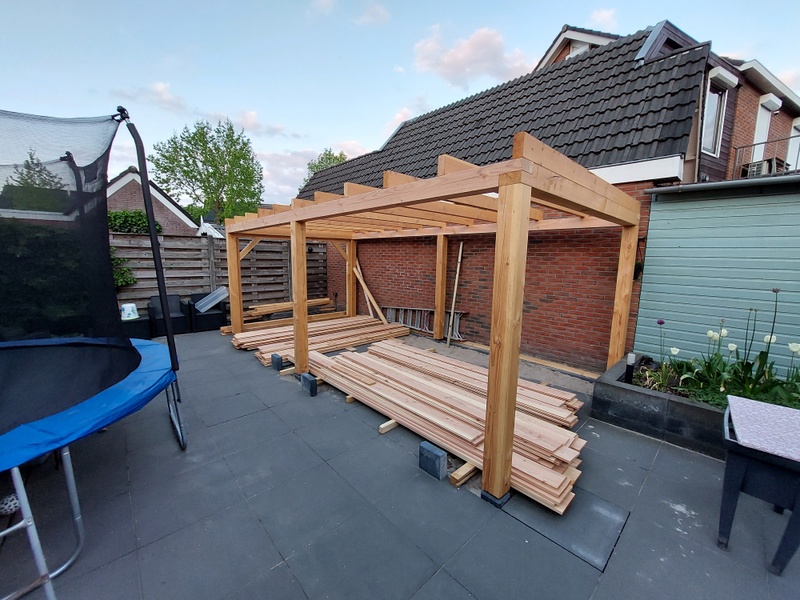

Nu heb ik een paar vragen/opmerkingen
Wat is de meest gangbare hoogte van de staanders, ik dacht zelf 2,35 meter of dit te hoog?
Het liefst wil ik geen schoren gebruiken, kan ik deze zo weglaten of moet ik eventueel een extra staander aan de voorzijde plaatsen.
ook zou ik graag de dakbalken wat willen inkepen zodat de overkapping niet te hoog uitkomt, kan ik deze 5cm inkepen? volgens de balkenschuif mag dit niet maar ik zie wel dat sommige mensen dit doen.
Hoe verwerk ik het afschot van het dak, graag wil ik de staanders en liggers waterpas plaatsen
Alvast bedankt voor de tips!
[Afbeelding][Afbeelding]
Schoren zou ik toch gebruiken anders staat het echt instabiel. Maar ik heb ook alleen schoren gezet bij alle staanders die niet in het zicht staan, rabattdelen verbergen deze toch en dan is t ook super stevig

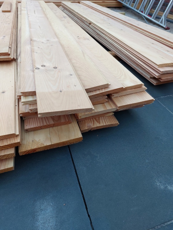

zit nog met een andere vraag:
wil de achterwand van de overkapping dichtmaken met de volgende planken
https://www.douglas-hout....ingplank-20x175mm-wb.html
Deze wil ik horizontaal plaatsten en nu lees ik her en der dat er eventueel vocht/regen door heen kan komen (lijkt me zelf raar). Is het een idee dat ik met folie het regelwerk eerst dicht maak en dan de sponningplanken ervoor timmer. Of zal het eventueel wel meevallen?Afbeeldingslocatie: https://tweakers.net/i/uLyqXh7-sGSNEfhKXLS2HdhSDi4=/x800/filters:strip_icc():strip_exif()/f/image/GWuHxj4SEtEHS4xIJ0dqqQxj.jpg?f=fotoalbum_large
  • Rob Z
  • Laatst online: 10:19
@duimp bedoel je de wand tegen de blinde muur?
Die staat mooi beschut dus daar regent het niet doorheen dunkt me. Van eventueel folie verwacht ik meer last dan gemak hier.

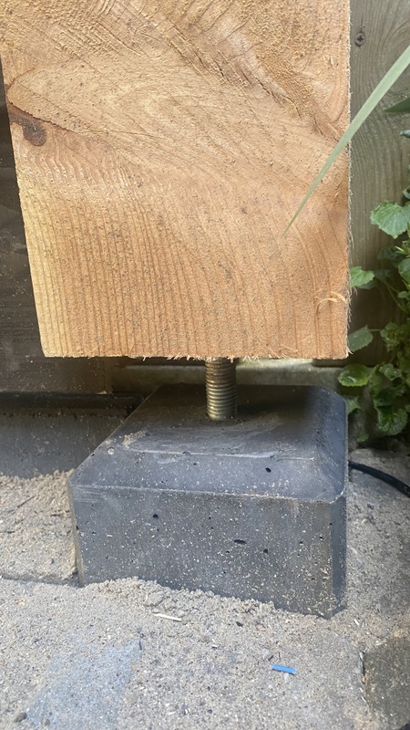

Ik heb twee jaar geleden een pergola afgebroken die gemaakt was geïmpregneerd hout, maar na 20jaar toch echt half was ingestort.
De paalhouders zaten in beton gestort maar die waren aardig verroest en hebben het slopen niet overleefd. Nu wil ik een overkapping maken en bij voorkeur dus zonder die oude betonblokken uit te graven. Ik dacht eraan om van die paalhouders te pakken die je bijvoorbeeld met vier bouten vastzet op het bestaande beton.
Gaat dat een beetje werken met die dingen of wordt het toch een gevalletje uitgraven en nieuwe beton met paalhouders storten?
De afmetingen zijn ongeveer 2,5x3,5 en ik wilde flinke Douglas palen van 16cm gebruiken.
Ik bedoel deze paalhouders:

ik bedoel inderdaad de wand tegen de blinde muur, bedankt voor de reactie.
Zal het dus zonder folie gaan bevestigen.

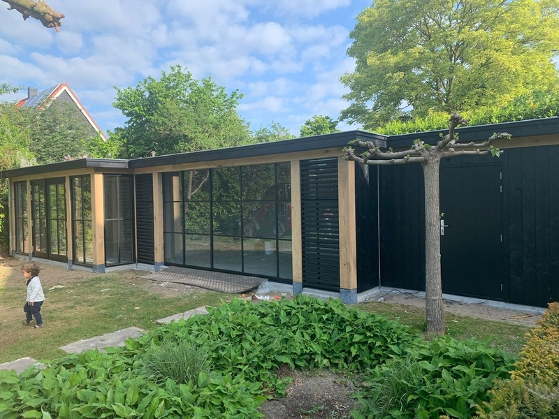

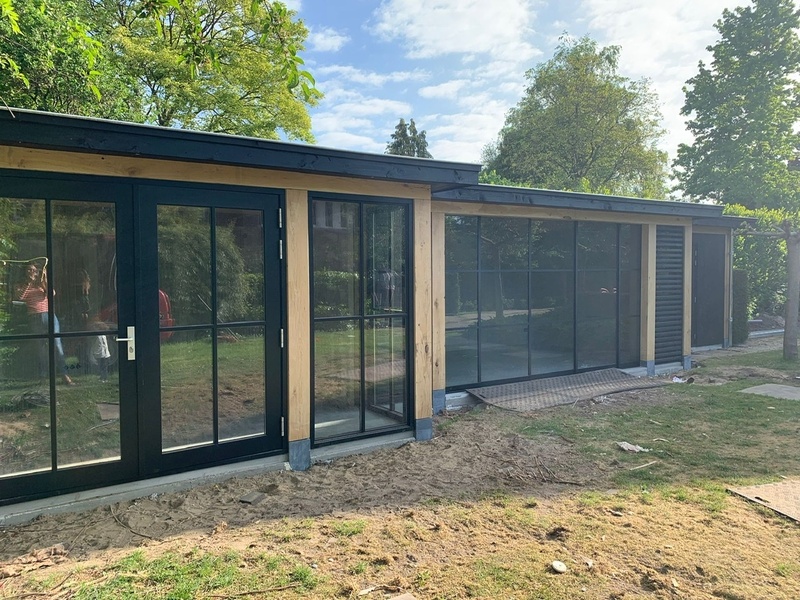

Ter inspiratie 🙃Afbeeldingslocatie: https://tweakers.net/i/uE9blqhXenneKICncuPevraBDTY=/800x/filters:strip_icc():strip_exif()/f/image/ZtUoJqd65AUZP3EAAqw4Mf0g.jpg?f=fotoalbum_large
Afbeeldingslocatie: https://tweakers.net/i/hcHkXMJ9RagGzCJ8Q4_Yn_9a19s=/800x/filters:strip_icc():strip_exif()/f/image/IaLaodVHJ4953q9TT7792ss8.jpg?f=fotoalbum_large
Afbeeldingslocatie: https://tweakers.net/i/qXUwe3C1ujtXGCy0Ku3_mJZPNao=/800x/filters:strip_icc():strip_exif()/f/image/hdJbXgBYDqwmZJJQzUZfdH4W.jpg?f=fotoalbum_large
  • za3redrum
Mooi en wat een joekel van een ding :D

inmiddels staat bij mij ook een deel van de overkapping :)
Afbeeldingslocatie: https://tweakers.net/i/AjaHOHf3tDY7zoJBQsvtisanStA=/800x/filters:strip_icc():strip_exif()/f/image/yLoStGmNBuswAgbW6LWztPzI.jpg?f=fotoalbum_large
Nu wil ik beginnen het dak en vraag ik mij af of ik deze veer en groef planken zo in elkaar vast kan klikken of dat ik er een kleine ruimte tussen moet laten. Dus dat ze wel in elkaar zitten maar een klein naadje voor de werking van het hout. Tevens de vraag of 1 schroef genoeg is of dat er 2 schroeven in moeten.
Afbeeldingslocatie: https://tweakers.net/i/J9OzHRWCNP3F8HJgOFcHdJbkSVM=/x800/filters:strip_icc():strip_exif()/f/image/BZKtmp3NTgfYDPOXfDKURc6F.jpg?f=fotoalbum_large

  • duimp
  • Laatst online: 26-11 22:19
@corneej dat ziet er heel goed uit!
Jij hebt ze dus strak in elkaar geklikt?, ben bang dat het hout teveel gaat werken als ik ze vast in elkaar klik.
Ken helaas niemand met een schietmachine dus gaat bij wat langer duren

duimp schreef op maandag 16 mei 2022 @ 12:04:
Ja heb gewoon in elkaar geduwd, er bleef her en der wat ruimte over tussen de veer en groef waardoor de planken vrij kunnen werken.
Eventueel tacker machine huren voor halve / hele dag. Dan ben je zo klaar.

duimp schreef op maandag 16 mei 2022 @ 08:53:
Bij de overkapping van mijn zwager ook mes en groef planken gebruikt. Werd geadviseerd 2 mm speling aan te houden. Na een tijd was de speling alleen maar meer geworden, waarschijnlijk door het drogen van het hout. Dus of het echt nodig is weet ik niet.
Wel elke plank met 2 schroeven vastgezet om schotelen te voorkomen.
En dat je wat langer bezig bent is ook geen ramp,

Het begin is er 😁Afbeeldingslocatie: https://tweakers.net/i/hkQPX8vpw8hRj-f4Xxpj_7D4dQI=/x800/filters:strip_icc():strip_exif()/f/image/Oli4Uerw5657bBuZxEwsPyyB.jpg?f=fotoalbum_large
Misschien een hele domme vraag maar ik zie dat het deze week gaat regenen. Moet ik er voor de zekerheid een dekzeil overheen leggen of is het niet zo erg als het nat wordt?
  • barry86
  • Laatst online: 11:04
Nee bij langdurige regen wel, niet bij deze paar druppels. Dat is snel weer verdamd

duimp schreef op dinsdag 17 mei 2022 @ 20:14:
Het begin is er 😁[Afbeelding]
Hoeft niet per se, maar als je halverwege bent is afdekken wel handiger voor als je verder wilt en het dan nog niet helemaal droog is. Dan schuif het minder makkelijk in elkaar. Als je voldoende tijd neemt tot alles weer droog is, maakt het niet uit.

Ben bezig met een overkapping. Inspiratie is een huisje dat we ergens gezien hebben, en op basis daarvan ben ik begonnen. Sketchup gebruikt om de verbindingen vooraf te bedenken. Staanders en liggers zijn 150x150. Dakspanten worden 50x150. Ben nu aan het bedenken wat ik ga kiezen voor maatvoering voor de nokbalk. De overspanning over het terrasdeel is ~5,5 meter, schuurdeel nog eens 2.
Members only:
De huidige status:
Afbeeldingslocatie: https://tweakers.net/i/Om-bir93Q9gkQXggAMRY0cJp6e8=/800x/filters:strip_icc():strip_exif()/f/image/BNbfVRGOojZSirIj92tqSZPO.jpg?f=fotoalbum_large
Iemand advies over de maten van de nokbalk? De constuctie voor ondersteuning voor de nokbalk, daar heb ik ook nog wat twijfels over.

Heeft er iemand een handige manier om een potdekselplank Zweeds rebat af te vlakken zodat je iets op kunt hangen? Als ik nu.m een lampje wil ophalen, hangt dit scheef op het Zweeds rebat. Thanks

Een overschot afzagen en omdraaien. Dan is het weer recht :-)

De nokbalk draagt in principe niets, er zijn genoeg dakconstructies zonder nokbalk. Wel staat het mooier en het is makkelijker voor de nokpan. Ik heb de nokbalk gekozen aan de hand van de lengte van de sporen onder de hoek van het dak, bij mij ging dat richting 220 mm. Dus 220 x 70mm. Eerst idd ondersteunen, maar nadat alle sporen er tegenaan zijn geschroefd kan de ondersteuning in principe weg.

Goeie. Ik had alleen het idee dat het dan niet waterpas is. Ik zal het nog eens checken.

Herkenbaar issue. Had er ook (ingewikkeld) over nagedacht, maar toch gewoon erop geschroefd. In de tuin valt het eigenlijk niet op, zie foto. Kan me voorstellen dat als het in je overkapping is je het iets rechter willen hebben, zeker als ze beide kanten op licht geven. Dan werkt de omgekeerde truc hierboven het beste.

Daar was ik ook op uitgekomen. 225x75. Balk 8m uit 1 stuk weegt naar schatting net geen 100 kilo. Moet de lucht in, Net boven een meter of 3. Voor de veiligheid en het gemak wil ik twee krachtarmliften huren. Lijkt me makkelijker dan met 4 man op wiebelige ladders te staan met een balk op je schouder. Op de kosten van het huisje maakt dat dan ook niet meer zoveel uit.... :X

Op dik drie meter is echt geen lift nodig hoor. Daarnaast denk ik niet dat je een balk van 8 meter kunt vinden, dus koppelen moet toch. Ook al heb je wel een balk van 8 meter, hoe recht is die dan? Zelfs uit 1 stuk kun je die vrij makkelijk op staanders krijgen van ca 3 meter hoog. Gewoon wat steunen monteren aan de staanders waar je de balk op kunt leggen, dan kun je'm om en om zo overpakken. Met 2 man helemaal een eitje.

Hier recent 6m gedaan zoals @PolderPloer! al noemde:
Beide hoekpalen stabiel plaatsen (eventueel tijdelijk schoren). Vervolgens balk aan één zijde op hoekpaal leggen, met voorziening (vork van 2 panlatten) dat ie er niet af kan vallen.
Daarna de andere kant op de hoekpaal leggen en daar meteen vastzetten.

Die lift hoef je niet te huren.
Op beide staanders in de dwars richting (van de 8m balk) een "trap" maken dmv kleine balken.
De 8m balk leg je dan per trede (of meer) omhoog.
Zo kun je veilig de balk omhoog tillen en tussentijds neerleggen wanneer het te zwaar wordt

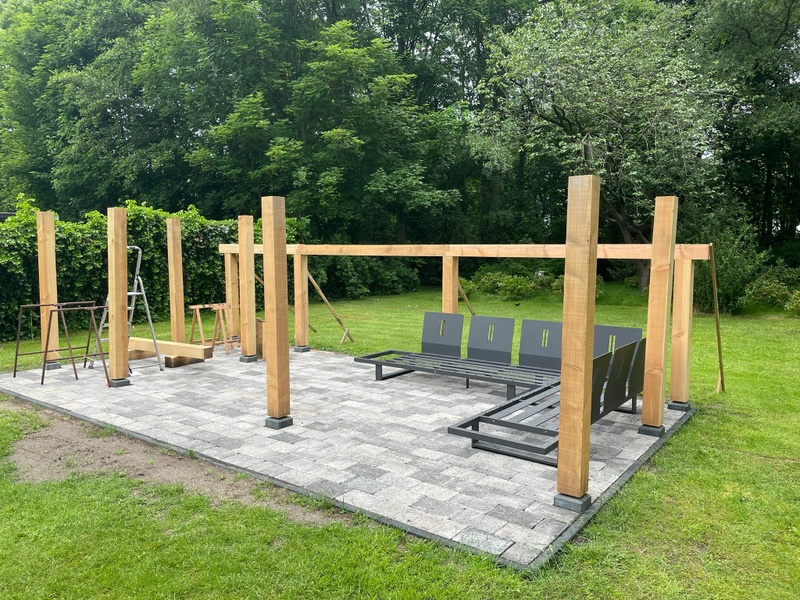

Omdat het water niet goed afliep, heeft onze bouwer de poeren gesteld via de stelmoer en de palen een stuk omhoog gedaan. Is dit normaal en ok? Ik vind het zelf minder mooi namelijk.
  • GeeMoney
  • Laatst online: 10:48
martinvdm schreef op woensdag 1 juni 2022 @ 19:01:
Dan had je de poer hoger moeten zetten ;).
Of genoegen nemen zonder afschot te werken maar stilstaand water zou ik persoonlijk altijd proberen te vermijden.
Of je afschot in je gordingen inkepen maar dat is behoorlijk meer werk dan de paal op de poer natuurlijk omhoog draaien.

Snap ik, maar vraag ik me af, als dit nieuw gebouwd is, zijn de palen dan niet gewoon te kort gezaagd :)
Of idd de poeren de diep geplaatst.

Ik zou dit eerlijk gezegd niet accepteren. Je kijkt er altijd tegenaan en het ziet er vrij raar uit. Hoe wil je dit ook fatsoenlijk dicht maken met rabat bv.? Het regelwerk centimeters eronder hangen en de rabat ook eronder hangen? Het ziet er niet uit denk ik.

Heeft je bouwer wel ervaring met het bouwen van overkappingen? Ik zaag de staanders altijd in 3 verschillende lengtes.
   [A]                  [B]
   [C]                  [D]
Als A het laagste punt moet zijn, dan:
B + 1cm
C + 1cm
D + 2cm

Hier de laatste stand - de buitenkant - van ons tuinhuis (tuinkamer + garage), afgelopen weken het vlonderterras af kunnen maken. Kom ik er gisteren achter dat RVS410 schroeven niet in dit hout mogen vanwege aanwezigheid van looizuur. Maar de leverancier van het vlonder (hout+materialen) heeft ze er zelf bij geadviseerd. Kan ik dus alle schroeven gaan vervangen (op kosten van de leverancier..) :|
Tussen de palen aan de "achterzijde" van het terras komt een "dichte"wand van draaibare lamellen (zwarte planken). Het lamellensysteem zit er al op (rode pijl)
(Vooraan staat een tafel voor de kamado-BBQ van resthout, nog niet af vandaar de rommel)

  • blatenja
  • Laatst online: 07:05
Stefke schreef op donderdag 2 juni 2022 @ 10:14:
Dit gaat toch over het zelf bouwen van een tuinhuis/overkapping? Als je het niet mooi vind pas je t aan ;) Ik zou dit probleem bij je bouwer neerleggen...[Afbeelding]
Wat 'n ding! Erg groot, leuk als je er de ruimte voor hebt _/-\o_
