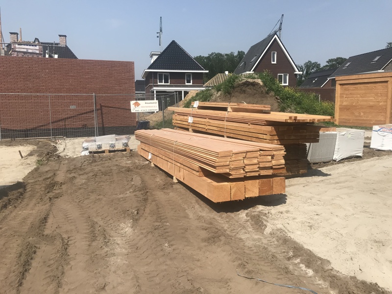

Hoe krijg je Douglas planken (boeidelen) van 5mtr in de auto?
Ter plekke afzagen op 3m30 en door het schuifdak naar buiten.

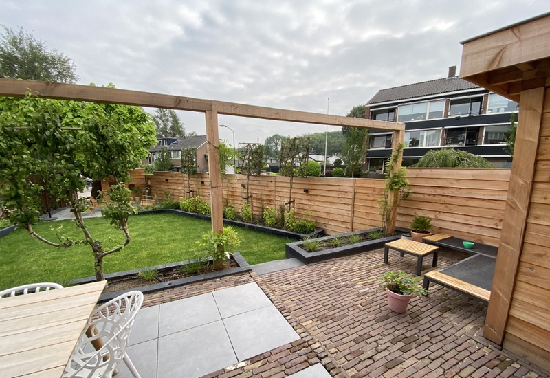

Afbeeldingslocatie: https://tweakers.net/i/33rfeR1AAcE9x1JNsTvGHcRrkAg=/800x/filters:strip_exif()/f/image/66vD6c42NZNMwWrzcToo352u.png?f=fotoalbum_large
Heb hier inmiddels het onbehandelde en ongeschuurde hout behandeld met HK-Lazuur Douglas FT30468. Het is een matte kleur nu, vind het zelf erg mooi met die warmere douglas kleur :*)

Oke, niet echt een opliggende filmlaag dus? Oke, dan ga ik voor de blanke variant

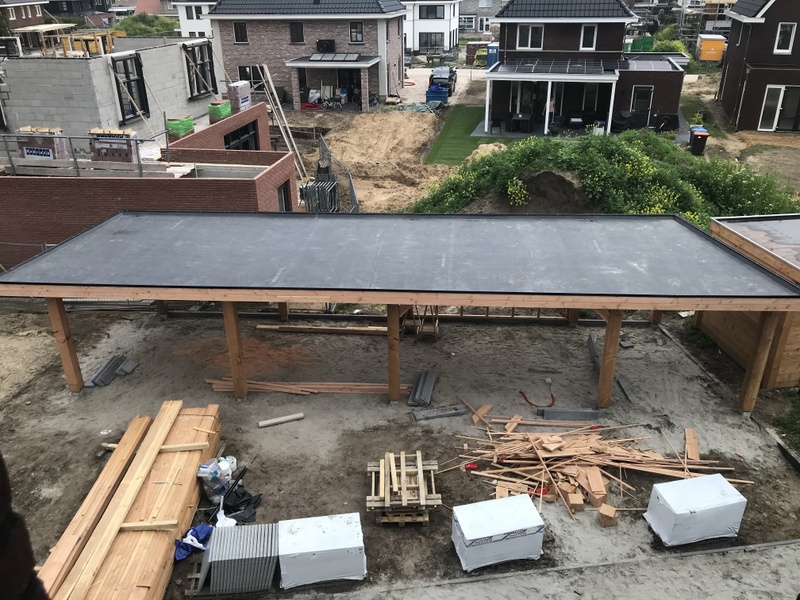

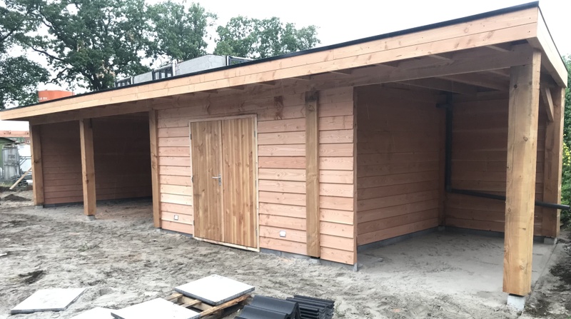

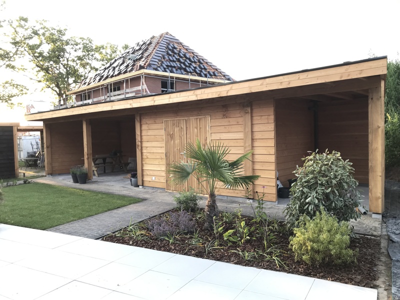

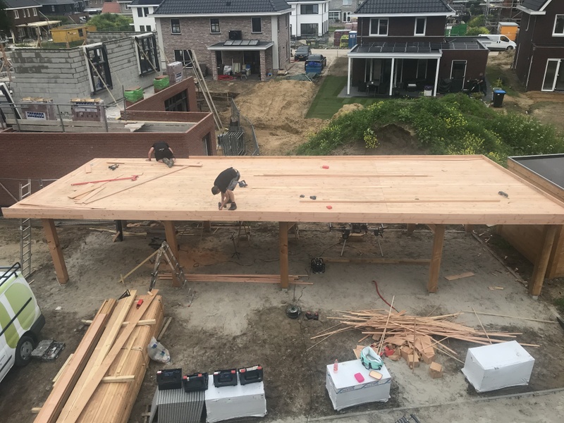

  • Matadores
  • Laatst online: 17:16

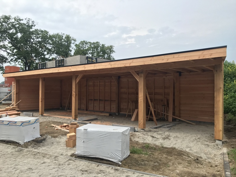

Hier zijn we afgelopen week ook gestart met het plaatsen van een overkapping. Wordt een zitgedeelte links, een schuur in het midden en ruimte voor afvalcontainers rechts.
Is links of rechts behandelt ? Zelf vind ik het rechter wel mooi omdat het al wat meer vergrijst oogt, maar denk dat links behandelt is lazuur?

  • Matadores
GeeMoney schreef op zaterdag 26 juni 2021 @ 09:42:
@Matadores dus daar is al de hout voorraad heen >:) .
Wat zijn de afmetingen? En je boeidelen wua maatvoering?
Ik zit daar nog even mee namelijk, mijn huidige offertes komen op 700,- voor boeidelen. (Totaal 22m)
Dakoppervlakte is ca 55m2 incl overstek aan voorkant en linkerzijde van ca 50cm.
Het is de bedoeling dat we aan de linkerkant het lounge/zitgedeelte creëren. In het midden komt een schuurtje met dubbele deuren en rechts komt ruimte voor de afvalcontainers. Links onder het overstek en rechts komen regentonnen om ook gebruik te kunnen maken van het regenwater :*)
Links is behandeld, och ieder z'n smaak.

Matadores schreef op zaterdag 26 juni 2021 @ 07:43:
Geen isolatie onder het epdm?
  • Matadores
Verwijderd schreef op maandag 28 juni 2021 @ 11:12:
Nee, vond ik niet noodzakelijk.
Vandaag weer wat vooruitgang geboekt: buitenwandjes geschroefd en een start gemaakt met de binnenwandjes.

Vandaag is het zaag- en timmerwerk afgerond. De komende dagen zullen de tegels gelegd worden zodat we er snel van kunnen gaan genieten 😎
Afbeeldingslocatie: https://tweakers.net/i/a3hEgjadGQo3Ds1OkKtuJpl3C4E=/800x/filters:strip_icc():strip_exif()/f/image/DunMj1TZjMP0pMSOa6jMFRzs.jpg?f=fotoalbum_large
  • Bakema
  • Laatst online: 31-10 18:15
Ziet er strak uit hoor, zwarte trim ook ipv alu staat wel strak. Blijft alles blank of krijgt het nog een kleurtje?

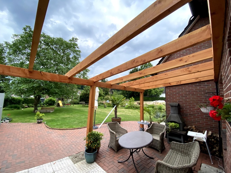

Wat een geweldige en inspirerende post, ben net zelf begonnen met een tuinhuis bouwen in een schuine hoek van mijn tuin waardoor ik het me heel lastig heb gemaakt maar dat komt goed. Heb hier gelijk wat informatie opgedaan betreffende dakbeschot, houtverbindingen en folie, bedankt daarvoor.

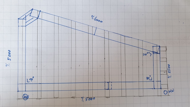

Wellicht een vraagje waar iemand antwoord op kan geven, ik zie dat de meeste lange ringbalken gebruiken en alleen hoekverbinding hoeven te maken. Ik heb op een afstand van 5meter 2 balken (150x150) die in het midden op een staander komen, om het mezelf makkelijk te maken dacht ik deze gewoon koud tegen elkaar te leggen op de staander (idem 150x150) en vast te schroeven. Ze liggen dus beide 75mm op de staander, kan dit ??
Afbeeldingslocatie: https://tweakers.net/i/tg6OINCoJOv1Gi1ffhO0zheJkAg=/800x/filters:strip_icc():strip_exif()/f/image/SOPs0E8nALjOydT8B5GQk15u.jpg?f=fotoalbum_large
  • GeeMoney
  • Laatst online: 21:53
EddyJ_NL schreef op donderdag 8 juli 2021 @ 15:25:
Dat heb ik in ieder geval vaker gezien.
Ik zou zelf wel een soort houten pen constructie gebruiken, ik kreeg als tip eens iemand die zei gewoon een steel van een schep of hark te kopen (die is rond) en dat gat boor je in beide balken en vervolgens als je ze op elkaar laat aansluiten giet je de gaten eerst vol met een houtlijm of andere constructie kit.
Daarnaast zou je ze uit het zicht schuin naar elkaar toe kunnen schroeven voor de zekerheid en natuurlijk van bovenaf met een tellerkopschroef aan de staander vast knallen.

Nog een vraagje, zoals ik al aangaf maak ik tuinhuis met een 'lastige' schuine kant. Op één staander komt een ringbalk schuin op te liggen zoals in de tekening aangegeven. Is dit een slechte manier of kan dit wel ?Afbeeldingslocatie: https://tweakers.net/i/2W6UF_jjNAKKOzjWx4Te6-MxFZk=/800x/filters:strip_icc():strip_exif()/f/image/b0nY7EEQjOXLaGGznSQwNBnr.jpg?f=fotoalbum_large
[ Voor 21% gewijzigd door EddyJ_NL op 09-07-2021 09:51 ]
  • Den_S85
  • Laatst online: 18:44
EddyJ_NL schreef op vrijdag 9 juli 2021 @ 09:47:
Nog een vraagje, zoals ik al aangaf maak ik tuinhuis met een 'lastige' schuine kant. Op één staander komt een ringbalk schuin op te liggen zoals in de tekening aangegeven. Is dit een slechte manier of kan dit wel ?[Afbeelding]
Gewoon schuin afzagen, dan is dat stevig genoeg. Zo recht als op je tekening zou ik niet doen.

Den_S85 schreef op vrijdag 9 juli 2021 @ 11:29:
Ja inderdaad dat bedoel ik eigenlijk ook, de balk ietsje laten doorlopen en dan gelijk afzagen met de staander. Dit zou qua 'krachten' dus geen probleem moeten zijn ?
thx.

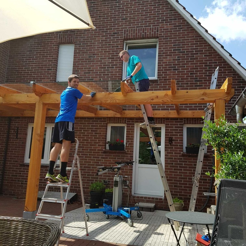

Gisteren heb ik mijn superman power aangesproken en de dwarsbalken (alleen 8) ) gemonteerd.
a.s. zaterdag gaan we het glas plaatsen *O*
Afbeeldingslocatie: https://tweakers.net/i/liFGiuy-NSI9wRetnjzyWj8svFE=/800x/filters:strip_icc():strip_exif()/f/image/4yHJuIWu4yjccxHaqoiAQywp.jpg?f=fotoalbum_large

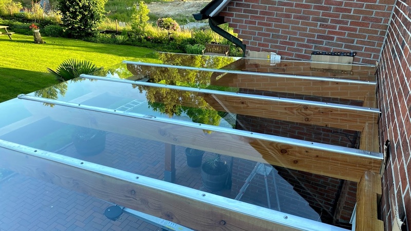

Afbeeldingslocatie: https://tweakers.net/i/Ygv2gdmac_q9NWmtOpe4MG1fG48=/800x/filters:strip_icc():strip_exif()/f/image/ZPeJAaT5GpL86cffTtd6ZqSl.jpg?f=fotoalbum_large
Afbeeldingslocatie: https://tweakers.net/i/tQl61To3lDHEuVrjSI7zgUxCnuI=/800x/filters:strip_icc():strip_exif()/f/image/V7J7PBgKkebo01VeQIcmHbHQ.jpg?f=fotoalbum_large
Afbeeldingslocatie: https://tweakers.net/i/_jiEfgTxxX59qXO-4IChoXLutL0=/800x/filters:strip_icc():strip_exif()/f/image/V48PhYzFwUYAdEP1nZDQlALq.jpg?f=fotoalbum_large
Deze week de kopste kanten afwerken, dakgoot monteren etc etc.
Ik ben er erg blij mee!

Inmiddels zit de bestrating en gras er ook in. Elektra/verlichting en inrichting zal in de komende weken nog moeten gebeuren.
Afbeeldingslocatie: https://tweakers.net/i/219sswVS-Ldovr9thmfmR3iHP4g=/800x/filters:strip_icc():strip_exif()/f/image/EbiwToe83uHiiw347ZLMN1YJ.jpg?f=fotoalbum_large

Heel mooi! Lijkt me een spannend klusje inderdaad. Is dat speciaal glas voor deze toepassing?
13480 Wp solar | 2x Panasonic 7j met 1x 300l sww | Laadpaal installateur, pb voor een offerte
  • barry86
  • Laatst online: 19:18
Makrolon schreef op maandag 26 juli 2021 @ 22:52:
Ja is gelaagd veiligheidsglas van 10mm dik. (55.2).
Tot nu toe valt de verwacht hitte waar iedereen over spreekt nog mee. Maar we kunnen ook nog niet spreken over een zomer….
  • kever678
  • Laatst online: 02-11 18:56
kever678 schreef op maandag 26 juli 2021 @ 21:55:
Hier inmiddels de poeren, opsluitbanden en de funderingskoker voor de schuifwand geplaatst.
Morgen bestrating erin: vrijdag wordt het hout geleverd :*)
Bestrating zit er grotendeels ook in. Morgen laatste stukjes afwerken en dan wachten op het hout.
Afbeeldingslocatie: https://i.ibb.co/rHtL4Bx/3932-BD5-E-CC80-41-D0-B789-C80091-B314-A0.jpg
Afbeeldingslocatie: https://i.ibb.co/vHSV67j/B4-A93125-8-E44-44-C6-90-F2-1-EA121-C64142.jpg
Afbeeldingslocatie: https://i.ibb.co/kQY1pGQ/FE004351-0-A5-C-468-C-A594-3-C5-DE50-BC9-C1.jpg

Het hout is gisteren geleverd. Inmiddels staanders al op maat gemaakt en begonnen met schuren.
Afbeeldingslocatie: https://i.ibb.co/thC7vnK/AE910-F05-6978-41-DD-9-E58-1-A9-C25-B8-D7-C4.jpg
Afbeeldingslocatie: https://i.ibb.co/RBL8mrk/E552-A0-EF-0574-4024-9-D81-6-B8561-C58-EA5.jpg

Vandaag na lang wachten, serieus wat slechte communicatie en grove leugens van de houthandel, eindelijk een levering.
Afbeeldingslocatie: https://tweakers.net/i/l0stqDIc-EGfDL_14HbHtVLZYIo=/234x176/filters:strip_icc():strip_exif()/f/image/fcje0DsevE4CUTUxewOrOqGT.jpg?f=fotoalbum_medium(klikbaar)
Na meer dan een week iedere dag contact gehad te hebben met de klantendienst die boodschap gaven:"morgen komt het zeker toe, later vandaag krijg je een track and trace".
Uiteindelijk kreeg ik geen track and trace, geen telefoontje een uur op voorhand, maar plots om 7u 's ochtends hoor ik vanuit de slaapkamer vaag in de verte het piepend geluid van een vorklift die achteruit rijdt. Om 7u10 stond bovenstaand pakket op mijn oprit, niemand gezien, nergens voor moeten tekenen.
Vrouwlief geblokkeerd met de auto op de oprit en regen voorspeld. Ik heb dan maar samen met vrouwlief om 7u30 het pakket naar binnen lopen dragen in de garage.
Nu heb ik enkele vragen over de levering. Ik heb nog nooit een pakket besteld dus kan niet goed zeggen wat aanvaardbare kwaliteit is:
Een barst op het uiteinde van een afgeschuinde kant, is dit acceptabel? Indien ja, wat doe ik hier best mee?
Afbeeldingslocatie: https://tweakers.net/i/x4EIPFfcF3IDi6JzSJS7reBwmiQ=/234x176/filters:strip_icc():strip_exif()/f/image/3Lv27lTceGWtWc2pgRZgmK8X.jpg?f=fotoalbum_mediumAfbeeldingslocatie: https://tweakers.net/i/KMpkhCF1-XVyf07hYgo-93uikmQ=/234x176/filters:strip_icc():strip_exif()/f/image/q8DMf6z4tYmk1ZmDVTbILujC.jpg?f=fotoalbum_medium (klikbaar)
Verkleuring, van buiten te liggen waarschijnlijk. Is dit ok om reeds verkleurd te ontvangen? Hoe krijg ik dit er best af?
Afbeeldingslocatie: https://tweakers.net/i/Tam44kz_D6XmrdtMM5G9AAhq5rU=/234x176/filters:strip_icc():strip_exif()/f/image/WhU92wp1PCXapX4m1yonNoNd.jpg?f=fotoalbum_medium (ook klikbaar)
Doen jullie nog iets qua voorbereiding voor het hout alvorens alles in elkaar te vijzen? Schaven, schuren, preventief behandelen tegen houtworm?
Ik heb nu Osmo UV bescherming besteld en ga 2 lagen aanbrengen. (1op alles voor installatie en 1 na installatie)

Joindry schreef op vrijdag 30 juli 2021 @ 20:48:
[Afbeelding](klikbaar)
[Afbeelding][Afbeelding] (klikbaar)
[Afbeelding] (ook klikbaar)
Kwaliteit van het hout is acceptabel.. blijft een werkend product dus hebt altijd wel wat plekjes/scheurtjes. Met schuren krijg je de donkere vlekken wel weg, anders is er wel behandel spul voor te krijgen.
Ik schuur de staanders en liggers (grof, korrel 80) om het echt ruwe er wat af te krijgen. Rest van het hout doe ik voor montage niet zoveel mee.
Alles wordt dubbel behandeld met HK Lazuur (Douglas)

Frame staat inmiddels:
Afbeeldingslocatie: https://i.ibb.co/TMsTxDh/D037-D3-FB-C68-F-4175-9111-C6-A1454-B46-D5.jpg
Afbeeldingslocatie: https://i.ibb.co/R6ntGLK/940-EA502-11-C6-4-E2-F-B50-A-8-A16904-B1-F51.jpg

Netjes! Balken zelf op maat gemaakt?
  • kever678
MikeyMan schreef op maandag 2 augustus 2021 @ 21:28:
Staanders wel, balken zo geleverd. Kijkend na de afwijking die ze hadden had ik het wellicht beter zelf kunnen doen. (op zich prima geleverd maar ben zelf een pietje precies op de milimeter :+ )

kever678 schreef op zaterdag 31 juli 2021 @ 23:43:
Inmiddels de staanders en liggers op maat en grotendeels in de beits:
De wanden van het schuurtje worden geïsoleerd: in het zitgedeelte plaatsen we alleen aan beide kanten van de wanden rabat. (blank binnenkant, zwart buitenkant)
Is het handig om hier nog folie tussen te doen?
Dat ligt volledig aan waar je mee gaat isoleren? Wat wordt je wandconstructie?
K to the KillaZ
  • kever678
praliwi schreef op dinsdag 3 augustus 2021 @ 07:14:
Wat in het ene seizoen op de millimeter nauwkeurig is, is in het andere seizoen door werking een stuk minder goed passend 😜 Die millimeters onnauwkeurigheid voorkom je niet.
Dat klopt zeker maar hier af en toe meer richting de halve cm...
KillaZ schreef op dinsdag 3 augustus 2021 @ 09:18:
Schuur wordt geïsoleerd; veranda deel niet.
Buitenwand zwart rabat en binnenwand blank rabat: geen isolatie er tussen. Moet daar nog een folie tussen?

Hoi mede-bouwers,
Hier ben ik vorig jaar eind augustus begonnen met een L-vormige overkapping tegen mijn woning aan.
Alles is in de vrije avond en weekend uurtjes gemaakt.
En de hele winter door gegaan, veel regen en wind gehad.
Members only: title
Nog te doen:
- Deur aan steegkant afmaken
- meer verlichting maken
- wachten tot de nalevering glazen panelen komen
- van binnen mooi aankleden
- bedenken wat ik met de ruimte moet doen, tips?
Gasloos sinds 2020.
  • Hortz
  • Laatst online: 21:10
Dat moet best wat werk zijn geweest en ook qua kosten, maar het eindresultaat mag er zeker zijn!
Hoe ben je bij dit complete idee gekomen? Zelf bedacht of iemand bij ingehuurd?
De buren hebben een uitbouw, was dat ook niet iets om te overwegen?
Bij de eerste foto's dacht ik de omgeving al te herkennen, maar nu weet ik het zeker.
Groeten van iemand op het eerste 'schiereiland'.
