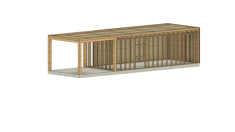

Ik ben momenteel bezig met bouwen van een schuur met overkapping van hout. Hieronder ga ik beton storten (18cm) met daaronder 10cm EPS. Het totale bouwwerk krijgt een afmeting van 4 meter bij 11 meter. Hiervan is 4 bij 7 schuur en 4 bij 4 overkapping.
Inmiddels is er gefundeerd (stalen buispalen) en ben ik bezig om de bekisting voor het beton te maken (wat helaas wat vertraging heeft opgelopen met de regen deze week).
Nou was ik er nog wat over aan het nadenken en vroeg ik mij of het doorlopen van de betonvloer van schuur naar overkapping wel een goede oplossing is en dit niet lijdt tot een koudebrug naar de schuur toe?
Wel is het idee om volgend jaar eventueel glazen schuifwanden te plaatsen in de overkapping, zodat deze afgesloten kan worden.
Hier nog een aantal afbeeldingen van de schuur (wel met oude afmetingen, eerst had ik een schuur van 4 bij 9 getekend)
Afbeeldingslocatie: https://tweakers.net/i/N2LNXqEmjHNNqbrEu6Bd0mRKW8w=/800x/filters:strip_exif()/f/image/aeL0XUdyIjN118HLGl7MtJgV.png?f=fotoalbum_large
Afbeeldingslocatie: https://tweakers.net/i/NARKedI_-J2zkiC7ntWhgiPGL9I=/800x/filters:strip_exif()/f/image/DWuT9RKtYZjbtWePTUmkpuXv.png?f=fotoalbum_large
Afbeeldingslocatie: https://tweakers.net/i/nOZ2LLODMW1qC9LPTSU8IJLjaHw=/800x/filters:strip_exif()/f/image/T3YYkRf03K19f0izbVoCbwxU.png?f=fotoalbum_large
Afbeeldingslocatie: https://tweakers.net/i/iV3nVzbR1aG9LdWAa1DuuzQKuxs=/800x/filters:strip_icc():strip_exif()/f/image/ynBSmyZfLtUXKYrrph6R3xYQ.jpg?f=fotoalbum_large
  • Evo X
  • Laatst online: 19:44
GooDy88 schreef op vrijdag 25 april 2025 @ 09:56:
Ik heb mijn fundament ook door laten lopen, moet zeggen dat ik niet echt over een koudebrug heb nagedacht.
.. Mijn fundament heeft een vorstrand rondom de isolatie waar het beton dieper ligt, meen rond de 60cm diep in een bak.
Wat ik me afvraag: waarom kies je voor palen en een platte plak beton & heeft mijn aannemer (zonder veel vd bodem te weten) gekozen voor de vorstrand?

  • GooDy88
  • Laatst online: 25-09 15:17
Evo X schreef op vrijdag 25 april 2025 @ 09:58:
In principe in overleg met het bedrijf dat de fundatie heeft gedaan en met de constructeur. Ook bepaald op hoe andere schuren in de wijk zijn uitgevoerd.

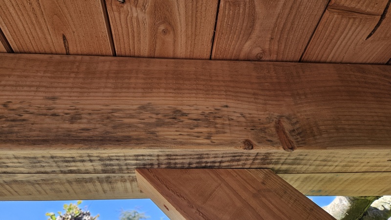

Heeft iemand nog goede tips / ervaringen om schimmel te verwijderen van douglas spinthout?
Water gemengd met schoonmaakazijn al geprobeerd, maar dat bracht niks. Dus ik zal wat sterkers nodig hebben.
Zit bij mij in de balken onder overkapping, ondanks dat het vrij kan doorwaaien en er isolatie opligt.
Had toch meteen vorig jaar het hout moeten behandelen...
Afbeeldingslocatie: https://tweakers.net/i/At5Tam_uhkJv-7viI1T_Zdli-0I=/800x/filters:strip_icc():strip_exif()/f/image/XsLIMLZq6DD8jrbQgqSpKPjb.jpg?f=fotoalbum_large
Afbeeldingslocatie: https://tweakers.net/i/gvSN6lGotVLHwrtoZPIS659rC7k=/800x/filters:strip_icc():strip_exif()/f/image/IZqfvlbsqwI4c6G7OcY4PDrM.jpg?f=fotoalbum_large

wtu schreef op dinsdag 29 april 2025 @ 15:18:
tip 1 voor wat sterkers dan water gemengd met schoonmaakazijn, schoonmakazijn zonder water d:)b
Dat is wel vervelend (en een goede waarschuwing voor ons en andere douglas bouwers). Je zou ontweringswater kunnen proberen. Reken er niet op dat het makkelijk te verwijderen is.

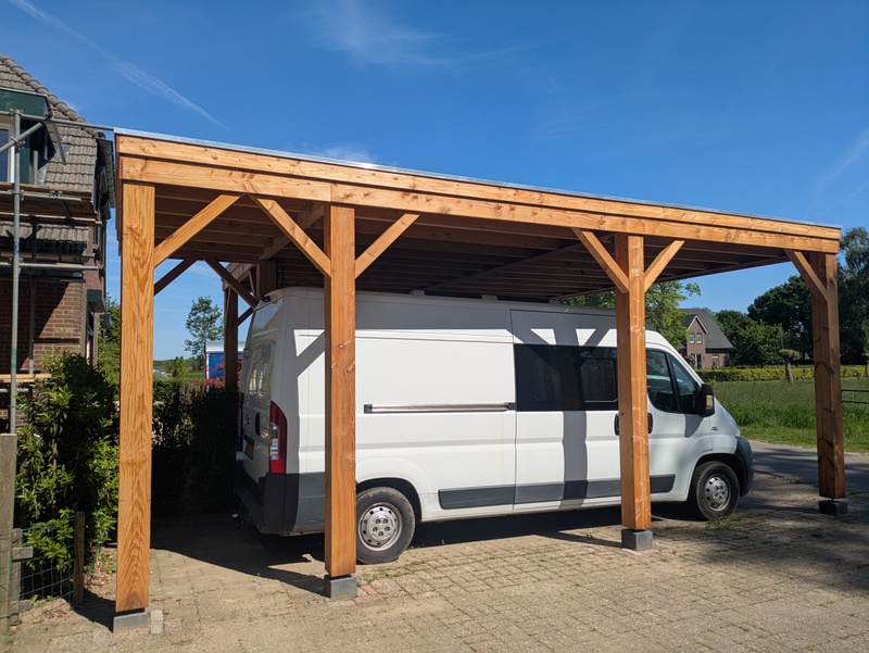

Ik heb mijn Camperport voorzien van douglas olie. Staat nu pas een half jaar, dus kan nog niet veel zeggen over de bescherming, maar ik ben wel tevreden over de uitstraling. De verwerking is ook heel fijn, de olie trekt supergoed in. Voordeel van olie is volgens mij dat het kleurverschil echt minimaal blijft. Ik ben van plan het jaarlijks te oliën aan de buitenkant.
De Remmers HK Lazuur lijkt hier toch het populairste (goede marketing?), maar nog meer mensen die voor olie hebben gekozen? En wat zijn de redenen van de Lazuur gebruikers om daarvoor te gaan ten opzichte van olie?
