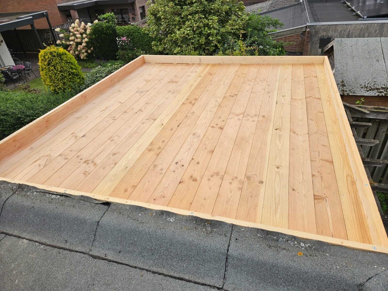

Lijdt het iets als het dakbeschot nat wordt? Heb nu de 1e douglas vellingdelen aan de gordingen geschroefd, en wil de rest de komende avonden afmaken. Maar af en toe valt er een buitje. Kan dat geen kwaad of is het beter om er iets van plastic over te trekken?
Update: even zelf gezocht in het forum, ik ga zorgen dat het hout droog is wanneer de isolatie erop gaat, verder maak ik me niet zo druk dat er af en toe komende week een klein buitje op kan vallen.
[ Voor 27% gewijzigd door venneke op 14-08-2024 15:39 ]
Als je het kan afdekken met een zeil scheelt toch weer. Elke druppel die er niet intrekt hoeft er ook niet uit te dampen.

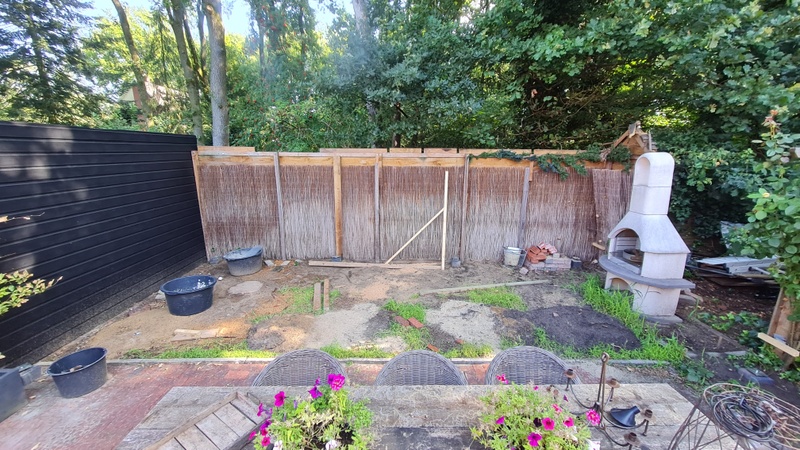

c-nan schreef op woensdag 14 augustus 2024 @ 11:58:
Ik overweeg om Azobe palen te nemen (15x15). De palen zullen ~210cm boven de grond moeten uitsteken. Dat betekend (aanname) dat ik palen van 300 cm moet hebben.
Azobe weegt ~1200kg/m3. Dan kom ik uit op ~80kg/paal:
0.15x0.15x3x1200 = 81kg/paal.
Is dat met 2 man een beetje te doen?
Ik heb afgelopen weekend 2 douglas paalconstructies van ca 120kg/stuk in de grond gezet. Daarna een 4m paal van ca 60kg op 3m hoog gelegd met 2 ladders (en stukje tilhulp van graafmachine voor eerste 2m). Als 2 niet gespierde mensen dat kunnen dan kan bijna iedereen dat.
Hoe kan ik ze het beste de grond in krijgen? Een gat graven, 40x40x4 tegel erin en de paal hier op laten rusten? Of liever geen tegel en sla je ze een stuk de grond it?
Nadat de palen er in zitten, is het dan nog een beetje te doen om de palen in te korten?
Zie de eerdere opmerkingen.
Aan de andere kant: tegen de tijd dat het is weggerot ziet de rest er waarschijnlijk ook al niet meer uit.
Ik heb overigens rubberseal gebruikt.
Met een invalzaag en geleiderail kun je het heel makkelijk inkorten. Rondom 5 cm diep strak zagen. De binnenste 5x5 cm kun je makkelijk op een minder nette manier verwijderen.
Heb je een reden om het met azobe te willen doen? Lijkt mij aardig prijzig ook.

Guido7619 schreef op woensdag 14 augustus 2024 @ 19:32:
Ik bouw tegen een berging en tegen een schutting aan, vanaf de achterkant kan ik het dus niet afwerken, waardoor de palen nat zullen regenen. Ik heb geen zin dat de palen na 5-10 jaar beginnen te rotten.

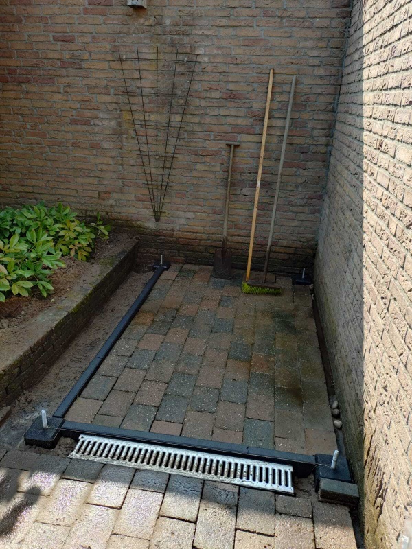

dragonhaertt schreef op vrijdag 26 juli 2024 @ 11:15:
Ik ben begonnen met het maken van een ontwerp van een tuinschuurtje voor opslag van tuingereedschap en de BBQ.
Het schuurtje wordt ongeveer 1m75 bij 2m30.
Hij komt te staan op 4 betonpoeren, opsluitbanden tegen het regenwater en één balk aan de achtermuur van mijn garage. Het schuurtje komt zowel tegen de achtergevel van mijn eigen garage, als 'tegen' de zijgevel van de garage van mijn buurman.
Nu ben ik best handig met hout, maar met dakbedekking heb ik geen ervaring.
Heeft iemand tips over de afwerking van het dak (dakleer, dakpannen, shingles) en hoe ik deze netjes aansluit op de gevel / dakrand?
Hij moet aan twee kanten aangesloten aan een plat garagedak.
Loodslab lijkt me wat overdreven omdat de constructie wel 'open' blijft, het schuurtje kan ademen via de onderkant (zwevend van de vloer) en via de dakconstructie (overschot open naar buitenlucht)
Ik zat zelf te denken aan dakleer en een knelstrip welke ik af kan kitten. Mijn partner vind shingles mooier.
Het liefste monteer ik zo min mogelijk op de garagemuur van mijn buurman (zoals lood inslijpen).
De muur aan de rechterkant is mijn garage.

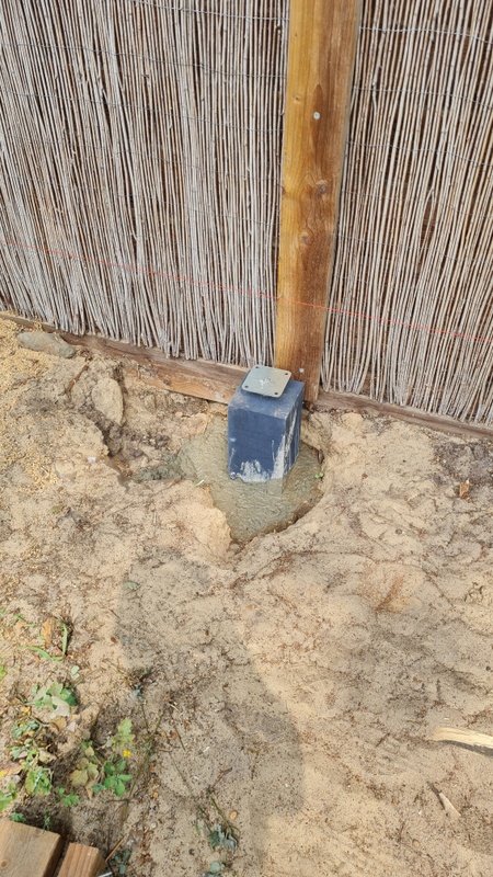

Van het weekend begonnen met de fundering voor dit project.
De deur wordt waarschijnlijk uiteindelijk een marktplaats deur.
Voor het dak willen we shingles leggen en dan met een klemstrook tegen de muur van de buurman monteren.

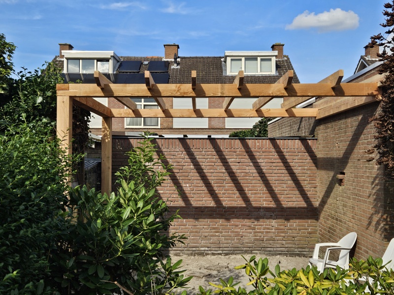

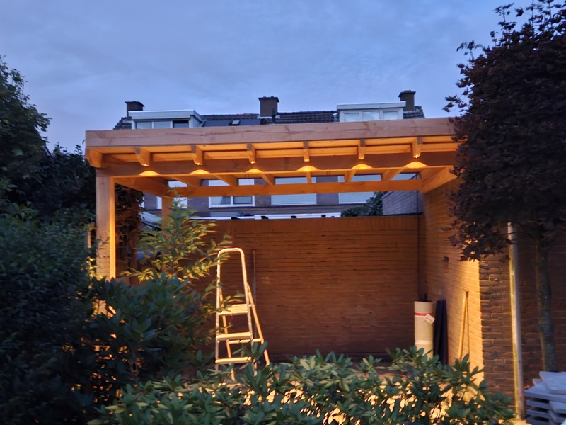

Mooi! Hier ook goed op weg, nog elektra maken op het dak (spotjes) maar alvast zover voorbereidt dat de dakdekker deze week het dakleer erop kan branden. Volgende stap wordt dan de wanden + nog de tegels (80x80 keramisch) leggen.
Afbeeldingslocatie: https://tweakers.net/i/KlxVp8c0LvjY8AB7VBOvajaSeGQ=/232x232/filters:strip_icc():strip_exif()/f/image/p22JqtS1qRz92USQXYLv80H9.jpg?f=fotoalbum_tileAfbeeldingslocatie: https://tweakers.net/i/1Dco5-fr3hpFyYuuQ63MiuCLkhc=/232x232/filters:strip_icc():strip_exif()/f/image/uruTLztcqB6wFKv8hlBEPjNm.jpg?f=fotoalbum_tileAfbeeldingslocatie: https://tweakers.net/i/5csgC-WkwnTeSuuaaw8i9jO6Ymk=/232x232/filters:strip_icc():strip_exif()/f/image/S9JlcA3lrfSzs0weU0aj22Sl.jpg?f=fotoalbum_tile
Afbeeldingslocatie: https://tweakers.net/i/-D9Q7VB9Jcn_LRPBf6eVGTDa75U=/232x232/filters:strip_icc():strip_exif()/f/image/1RVM3cWYknmxT8xzSxiRdc1i.jpg?f=fotoalbum_tileAfbeeldingslocatie: https://tweakers.net/i/K0_JoSZ2EmLB9pTLKNkAbHCLtak=/232x232/filters:strip_icc():strip_exif()/f/image/3G8xRH1iUwaNfGSXYxF0U5yK.jpg?f=fotoalbum_tile

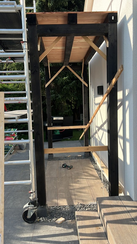

Hallo allemaal,
Heeft er iemand tips en of voorbeelden van hoe ik een overkapping zoals onderstaand aansluit op een stenen schuur zoals op de afbeelding?
De schuur tot de grond is 258cm hoog. Het dak van de overkapping zal daardoor hoger zijn dan de schuur.
Ook zullen de staanders niet recht met de stenen muur komen te staan omdat de schuur niet recht in de tuin staat. Ik denk er ook aan om de overkapping misschien los neer te zetten van de schuur. Hoe denken jullie hier over?
Afbeeldingslocatie: https://tweakers.net/i/sfPRZw7ii0zsw-aOjWr7l8KH5E0=/full-fit-in/4920x3264/filters:max_bytes(3145728):no_upscale():strip_icc():fill(white):strip_exif()/f/image/mqC6Eqgw0oq9iQjtYHtxWl5h.jpg?f=user_large
Afbeeldingslocatie: https://tweakers.net/i/XqDPBH5VLZZfNil61NxfbPejsqs=/x800/filters:strip_icc():strip_exif()/f/image/Xf7Ix9PaEtXCLnzlxD4yqmre.jpg?f=fotoalbum_large
Afbeeldingslocatie: https://tweakers.net/i/5AtQ5B9AY6j_jHkCDlOk9H0xkBM=/full-fit-in/4000x4000/filters:no_upscale():fill(white):strip_exif()/f/image/ipho8apP342EF5ZcLxCIsPZv.png?f=user_large

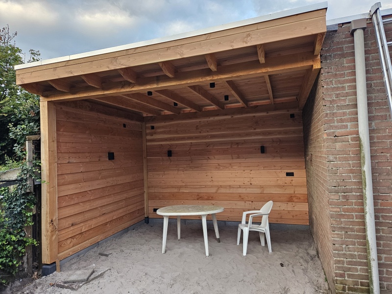

Zelf een kleine overkapping aan het maken voor de buitenkeuken, zodat deze nog enigszins droog staat. Op zich ben ik best trots op het resultaat. Helaas zit er best wat speling/wiebeligheid in. Heb ik de schoren verkeerd gemaakt? Moeten deze in het midden op de balken in plaats van ernaast? Afbeeldingslocatie: https://tweakers.net/i/UzC4mrOBX2rAYsrOhdR0-nHrXwI=/x800/filters:strip_icc():strip_exif()/f/image/jBq9ez1ud3o5bGAgvr5KcwIV.jpg?f=fotoalbum_large
Afbeeldingslocatie: https://tweakers.net/i/uF8jtAOYobTq_IM1DXQArJhKplY=/x800/filters:strip_icc():strip_exif()/f/image/UhsqM1XMlvdVrjsSRXDMHqrB.jpg?f=fotoalbum_large
  • jeeedeee
  • Laatst online: 23:21
@Kromatic ik vind de "schoren" vrij kort, zeker voor de lange kant heeft dit weinig nut lijkt mij. In welke kant zit de beweging? Als ik het goed zie, heb je per kant 1 schroef, misschien dat een extra schroef help. Is het niet wenselijk om b.v. ook een wandje te maken, waartegen je dan de buitenkeuken kan zetten? Dat zal veel aan stevigheid helpen.

Kromatic schreef op maandag 26 augustus 2024 @ 20:54:
Ik weet niet of er een vuistregel voor is, maar zijn ze niet te dun (en misschien nog te kort).

@jeeedeee Wellicht dat ik inderdaad een achterwand maak van zwarte rabatdelen, maar langere schoren vind ik onwenselijk in verband met de hoogte die je verliest als je al die diagonalen hebt op hoofdhoogte. De zijkanten wil ik bewust open hebben, zodat ik doorkijk heb naar de achtertuin.
Over aanbrengen van isolatie. Bij mijn woning is de gehele gevel vanaf buiten geïsoleerd met EPS. Dit zou voor betonbanden niet anders zijn, lijkt me.

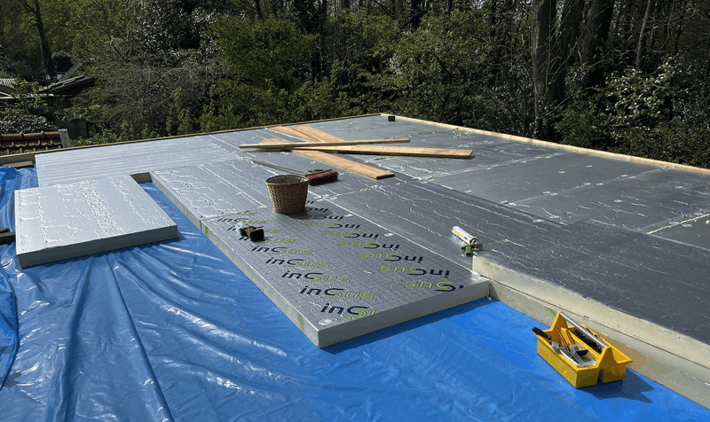

QuattroNL schreef op vrijdag 26 juli 2024 @ 21:54:
Vraag over dakisolatie van een overkapping.
Onze overkapping in aanbouw is nu nog aan 2 zijden open maar over een jaar willen we die dicht maken met glazen schuifwanden.
Zodoende isoleer ik nu alvast het dak en de wanden.

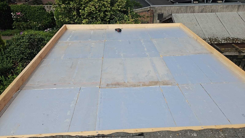

Voor het dak heb ik nu bedacht (van binnen naar buiten): 20mm dakplanken, klimaatfolie, 40mm PIR platen met aan beide zijden alu, EPDM.
ik hoeverre is die folie nog nodig als de PIR platen al aan beide zjjden een alu-laagje hebben? Dat laagje is toch al dampdicht?
Op sommige YT filmpjes zie je dat men er wel folie tussen legt. Vaak ook dampdicht. Lijkt me dubbelop.
Wat is wijsheid: geen folie, klimaatfolie, dampopen folie of dampdichte folie?
Iemand die hier nog iets zinnig over kan en wil zeggen?
Ik wil bij voorkeur binnenkort (voor de herfst) het dak waterdicht maken dus alle info hierover is welkom. d:)b

QuattroNL schreef op vrijdag 30 augustus 2024 @ 11:29:
Als je pir platen leg hoeft er geen folie onder. Voor zover ik weet.
Ik heb enkel PIR platen gedaan en daarover de EPDM.
  • Franciesco
  • Laatst online: 22:08
@QuattroNL inderdaad, de alu laag die de meeste PIR platen aan beide zijdes hebben is reeds dampdicht of tenminste sterk dampremmend. Een extra dampremmende of klimaatfolie is niet perse nodig. Wel moet je er voor zorgen dat de dampdichte laag aan de warme kant doorloopt zonder onderbrekingen (b.v. bij de aansluitingen van de platen). Omdat dat niet altijd gemakkelijk of überhaupt te doen is, is dat een reden dat er toch nog vaak een dampdichte laag (folie) aangebracht wordt direct bovenop het dakbeschot.
De opbouw die je voor ogen hebt heet overigens een "warm dak".
Meestal kan de EPDM direct op de alu cachering van de PIR platen verlijmd worden. Maar check ook even de instructies van de EPDM die je op het oog hebt.
  • jeeedeee
@QuattroNL folie is niet nodig maar dan is het wel weer aan te raden om de naden dicht te maken met pur of tape. Zelf vind ik dat voor een wand wel te doen, maar voor een dak aan de onderkant onhandig. Ik heb b-keus PIR gekocht, de folie is maar 1 euro per m2 extra dat kan er dan wel weer vanaf…

Dank allen. Jullie bevestigen mijn vermoeden.
Ik leg er een dampdichte folie tussen.
Ik heb reeds de juiste lijm (kit) om het EPDM op de alu cachering te lijmen.
De dakplanken zijn wel iets krom getrokken dus ik hoop dat ik de PIR platen egaal kan bevestigen.

Demoding schreef op zondag 25 augustus 2024 @ 22:29:
Hallo allemaal,
Met vriendelijke groet,
Ik zou 'm zelf strak tegen de schuur aanzetten, je hoeft dan niks tijdelijk af te schoren en het eindresultaat is mooier (imho), nadeel is natuurlijk wel dat je schuin moet werken maar ik verwacht dat als je 'm los zou zetten dat je 'm ook schuin zou willen maken conform de hoek van de schuur op de schutting.
De hoogte van de schuur zou ik ook gewoo aanhouden. Even uitgaande van een ringbalk van 15cm hoog, gordingen van 17,5cm hoog, dakbeschot van 2cm hoog en een mastiekhoek van 7cm hoog dan zit je totaal op 41,5cm. De doorloophoogte wordt dan (uitgaande van 258cm) 216,5cm en wanneer je er onder staat dan is de hoogte (tot aan de gordingen) 231,5cm. Als je nog wil isoleren dan gaat er nog een paar cm af natuurlijk, ik ga er even vanuit dat je 'm niet gaat isoleren met 20cm PIR. Je kunt trouwens ook prima tussen de gordingen isoleren en vervolgens de gordingen aan de onderkant aftimmeren voor een strak resultaat.
Het voorbeeld wat je zelf laat zien haalt ook geen 258cm, maar daar zijn de gordingen ook met de ring geïntegreerd.

Ik heb in de bouwvak ook een overkapping gemaakt, weliswaar niet van Douglas, maar dat mag de pret niet drukken.
Ik woon in Duitsland en heb zogenaamde Leimbinder gebruikt. 120x120mm voor de kolommen/liggers en 80x160mm voor de dakbalken. Schoren zijn 100x100mm.
de overkapping is 7,5x4m en staat op de oude plek van een grote volière. Ik heb de achterwand van de volière laten staan.
Afbeeldingslocatie: https://tweakers.net/i/nq19Jt9WQflFWMGp5m36WJU6DVs=/800x/filters:strip_icc():strip_exif()/f/image/pP3JrAxigpXGI5ZTr9V45a6e.jpg?f=fotoalbum_large
Prefab betonpoertjes van 150x150x600.
Afbeeldingslocatie: https://tweakers.net/i/EJOrQXtOO-ZZ0TUfRDfBO7qv33I=/x800/filters:strip_icc():strip_exif()/f/image/Egb5T24GRVTYLGmNWXnnc8vT.jpg?f=fotoalbum_large
Afbeeldingslocatie: https://tweakers.net/i/FnuwMxrsgW53a8iov4LpD-YtKGU=/x800/filters:strip_icc():strip_exif()/f/image/RdgY3tUVUzNCXiKBL7hhYmAu.jpg?f=fotoalbum_large
Pakketje met hout, netjes op maat gezaagd.
Afbeeldingslocatie: https://tweakers.net/i/O4FB8EBQMTMQ-NbtY_4CaRZvxmI=/800x/filters:strip_icc():strip_exif()/f/image/y6rH1tnvxb2oJURc8owD95Qb.jpg?f=fotoalbum_large
Afbeeldingslocatie: https://tweakers.net/i/BGoSWsIMUy8-IItF5SS-Bg4bqYc=/x800/filters:strip_icc():strip_exif()/f/image/ssocflVcfmNOu0DWVXrfQgOC.jpg?f=fotoalbum_large
Eerst alles in de grondverf
Afbeeldingslocatie: https://tweakers.net/i/-AXYIm0574vOnnkF9_mqCKMirxk=/800x/filters:strip_icc():strip_exif()/f/image/9P1imS7rHo4kCc7zJcJFpXVc.jpg?f=fotoalbum_large
Oplegging van de dakbalken kepen.
Afbeeldingslocatie: https://tweakers.net/i/K1nkwA9RgiNIEeFIC2nv_zOoLZQ=/800x/filters:strip_icc():strip_exif()/f/image/RG7lHrW6OM9OOnuQV3rRLj92.jpg?f=fotoalbum_large
Schroeven 6x260 moeten de boodschap wel overbrengen
Afbeeldingslocatie: https://tweakers.net/i/TPqjuVPfhCeMQMzZqPmNFhh7-NE=/x800/filters:strip_icc():strip_exif()/f/image/f2ndw51qubk8FQGGmNgewHqJ.jpg?f=fotoalbum_large
Schiet mooi op, opzichter is er ook bij
Afbeeldingslocatie: https://tweakers.net/i/FFgG7faIcuxNBqX8rDjbwo43h_g=/800x/filters:strip_icc():strip_exif()/f/image/6JntLCc7sS75akXx2C30y04U.jpg?f=fotoalbum_large
Ruwe constructie staat.
Afbeeldingslocatie: https://tweakers.net/i/cIoNA3N6LvOBpRCPR5PQESwuXlI=/800x/filters:strip_icc():strip_exif()/f/image/0Wul4NCIJ2FhaRNK9VOOJhPO.jpg?f=fotoalbum_large
Met >30 graden shingles op het dak maken is geen pretje. Moest gebeuren, er kwam slecht weer aan.
Afbeeldingslocatie: https://tweakers.net/i/H8eUoBw3a8uTwWwlo77gPGLSikA=/800x/filters:strip_icc():strip_exif()/f/image/WF1IKG5NrOFvypHy9qqjpjRf.jpg?f=fotoalbum_large
Na wat schilderwerk, bestraten, elektra aanleggen en 2 raampjes in de schutting geplaatst te hebben is dit het resultaat.
Dakliggers moet ik nog verder schilderen maar dat doe ik wel als het weer wat slechter is.
Afbeeldingslocatie: https://tweakers.net/i/qQIHdxZ_eeMNkz801PF6KEKMr-o=/800x/filters:strip_icc():strip_exif()/f/image/fSWo9iQW9tzKRgMO7lsHgoSe.jpg?f=fotoalbum_large
Afbeeldingslocatie: https://tweakers.net/i/7fjF0VisBBUXcKal5Gsi8pV_4p0=/800x/filters:strip_icc():strip_exif()/f/image/JVpTMBlvVWKet3a56sr7LNAH.jpg?f=fotoalbum_large
Afbeeldingslocatie: https://tweakers.net/i/ADt3WBXinpwPfgSaOJnqWOxJlls=/x800/filters:strip_icc():strip_exif()/f/image/2QqZ7PhmmL0ZGF2SKdS8s3Ho.jpg?f=fotoalbum_large
Afbeeldingslocatie: https://tweakers.net/i/l8Qf9b9VRe2kNOqiyETGALPesGs=/800x/filters:strip_icc():strip_exif()/f/image/RiTYasjHSbjl837aowoIGjk1.jpg?f=fotoalbum_large
Kosten?
Houten constructie €790
Betonpoeren €120
Dakplaten 18mm underlayment €300
Shingles €350
Elektra €80
Bestrating incl. zand €680
Divers hout voor de dakranden en afwerking €120
Verf €120
Alles in m'n eentje gedaan, heb alleen even hulp gehad van m'n zoon om de voor/achterliggers van 7,5m op de kolommen te leggen.
  • SalexSun

Evo X schreef op vrijdag 30 augustus 2024 @ 21:06:
Hoe is het kopen van b keuze bevallen?
@Evo X Ik koop wel vaker B-keus PIR, en die zijn soms wel eens wat scheef. Voor een wand maakt dat niet zoveel uit, maar voor een dak wel daar moeten ze recht zijn. Dus even van te voren gebeld, en deze platen waren 100% recht... Schijnbaar een batch die ze in de fabriek draaiden, voordat de machine gekeurd was... Hier nog een foto van work in progress...Het formaat van de platen is 122x244x11cm, dus dat ging lekker snel en ik zit er warmpjes bij straks. Bedenk me nu trouwens dat ik wel pur had gebruikt om onderling geen gaten te hebben en één geheel te maken... Met dit soort platen en volle zon, gebruik een zonnebril 8)
Afbeeldingslocatie: https://tweakers.net/i/Zj-73-c0cnVrS5u6RajNDZSGYuQ=/800x/filters:strip_exif()/f/image/8ZkD0KJrHNPA2k9W2jgLTBXE.png?f=fotoalbum_large
  • Evo X
  • Laatst online: 23:25
jeeedeee schreef op woensdag 4 september 2024 @ 21:32:
Ik wil ermee isoleren aan de onder/binnenkant tussen de dakbalken, dus dit klinkt wel hoopgevend. Dank voor je reactie! Mooi werk :)
Ligt het aan mij of ben je je hele tuin aan het overkappen? Wat een oppervlakte 😮

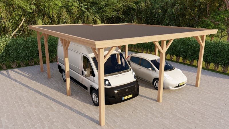

Ergens in mijn hoofd speelt de gedachte om nog eens een carport te bouwen waarin 1 camper en 1 auto staat.
De camper is nogal hoog en daarom zou ik dan in de hoek geen ondersteuning willen zoals in het plaatje te zien is.
Afbeeldingslocatie: https://www.trendhout.nl/wp-content/uploads/2023/07/douglas-houten-overkapping-bouwpakket-mensa-constructie-detail-hoek-1024x575.jpg?w=1024&fm=webp&signature=dddce603a268a85e6d6e58e00f8ec71f224fff2b473cd57be03f25758a435c98
Welke afstand kun je overspannen zonder gebruik te maken van een hoekondersteuning?
  • ppatrick
  • Laatst online: 17-10 08:48
Ligt aan de dikte van de balk maar normaal reken je met per 5cm hoogte van de blak 1 meter overbruggen. Dus balk van 10 cm 2 meter overspanning 15 cm 3 meter overspanning enz.

Rzaan schreef op dinsdag 10 september 2024 @ 13:02:
Bedoel je zonder schoor in de hoek aan 1 kant of geen kolom eronder dat je een soort luifel krijgt ?
Dan kun je er beter voor kiezen om het geheel breder en langer te maken dan de schoren eruit te laten.
Door de verstelbare betonpoeren blijft het geheel wiebelig zonder deze versteviging. Of je zou er een wanden in moeten zetten.

Erwin_83 schreef op dinsdag 10 september 2024 @ 15:59:
Geen schoren aan beide kanten en ook geen pilaar in het midden.
Wel zijwanden en een achterwand.

ppatrick schreef op dinsdag 10 september 2024 @ 15:26:
Dus bij 7 meter heb je het dan al over 35 cm hoogte. Da's een aardige balk...

Rzaan schreef op dinsdag 10 september 2024 @ 19:29:
7 meter overspanning zie je bij overkapping volgens mij weinig ander paal in midden?

Rzaan schreef op dinsdag 10 september 2024 @ 19:26:
Dat wordt in hout een beste balk. Wellicht is een staal constructie met houten wanden dan meer geschikt.

Erwin_83 schreef op dinsdag 10 september 2024 @ 20:48:
7m overspanning lukt je (mag) alleen met een stalen balk.
Of je moet die punt aan de bovenkant via een dikke staalkabel/ketting onder 45° aan een muur er tegenover kunnen bevestigen.
Dat dacht mijn oom jaren geleden ook te kunnen (zonder zijwanden maar wel met een achterwand). Eerste beste storm en de carport lag op de camper en de Mercedes…
Overspanning van 7m is niet haalbaar, ik zou voor deze lengte een constructeur inschakelen.
Ik heb precies hetzelfde idee, 1 camper met inrijdhoogte van 2,70 m en een auto ernaast. Op het dak wil ik vervolgens zonnepanelen plaatsen. Met hout ontkom je niet aan twee middenstaanders. Dit heb ik ook uitgevraagd bij een bedrijf dat overkappingen op maat zaagt (zie onderstaande render).
Afbeeldingslocatie: https://tweakers.net/i/9hLWVIav77_IdwyJwv6LKpMOroE=/800x/filters:strip_icc():strip_exif()/f/image/KgvAsy9RH9qELrtdhozebQIf.jpg?f=fotoalbum_large
Boven de 5 m overspanning ga je echt naar stalen liggers. Ik denk zelf aan twee stalen liggers van 6 m, waarmee de twee gele staanders komen te vervallen. De berekeningen moet ik nog maken en laten controleren door een constructeur. Mochten er mensen zijn die iets vergelijkbaars hebben gedaan dan hoor ik het ook graag!
Afbeeldingslocatie: https://tweakers.net/i/mYk4615vNDEfEYxZlVQp61pGlnc=/full-fit-in/4000x4000/filters:no_upscale():fill(white):strip_exif()/f/image/oZvW03sa6YhkK0LEaUExA0Rb.png?f=user_large

@De Ingenieur Door de schoren aan de linkerpaa en de kolom hou je wel minder ruimte over.
Vooral met een camper raak je die al snel.
Je overspanning is 3 meter (tussen linkerpaal en kolom) maar door de schoren hou je effectief een stuk minder over. Misschien maar 2 meter of 2.20 meter.
Of je moet het de palen weer langer maken zodat het dak hoger komt.

Klopt, maar daarom ga ik het ontwerp in de render dus ook niet maken. Ik had deze ter illustratie van het "probleem" van de middenstaanders ingevoegd. Ik wil de gele staanders weglaten door stalen balken van zo'n 6 m toe te passen. Aan de stalen balk dan flensen maken, zodat de houten gordingen ertussen kunnen
De overige ringbalken hebben maar een overspanning van 3 m en kunnen dus in hout worden uitgevoerd. Zodra ik een ontwerp heb zal ik dat hier delen. Als het meezit wil ik het in oktober gaan bouwen, zodat de camper deze winter al droog kan staan.

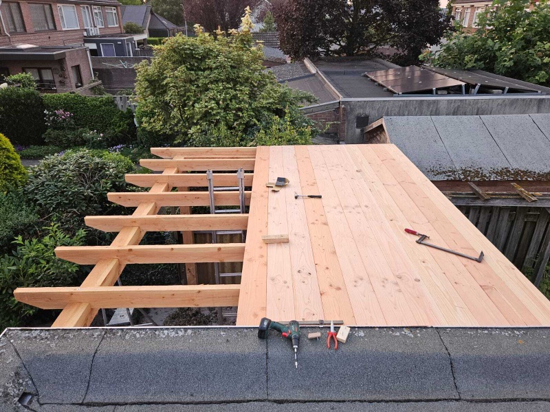

Eindelijk klaar gelukkig (de overkapping dan, tegelwerk volgt nog komende 2 weken).
Hels karwei waarbij ik een heel braak stuk tuin terug heb overwonnen. Het laatste gedeelte naast de garage werd door de vorige bewoonster niet meer gebruikte, en er stonden diverse coniferen en een hele hoop onkruid. Hierna ook de fundering van een oude volière tegengekomen en een vijver die onbekommerd is dichtgespaaid zonder er ook maar iets uit te halen leek het wel haha.
Maar goed, hier een korte timelapse, zal nog wel een foto posten zodra het tegelwerk helemaal af is.

Een stuk groter dan waar ik mee bezig ben, hoe veel heeft dat ongeveer gekost?
  • venneke
  • Laatst online: 23:24
dragonhaertt schreef op dinsdag 17 september 2024 @ 08:50:
Ik denk dat ik straks op z'n 3000€ totaal uit ga komen, inclusief straatwerk. Heb keramische tegels 80x80x3 gehaald, en die worden er binnenkort in de stabilisé ingelegd.
Hier een lijstje:
Hout (nubuiten) € 1.446,50
dakleer + arbeid € 500,00
Betonranden € 30,00
Tegels € 500,00
Arbeid tegels ?
Verlichting € 99,00
Overig elektra € 100,00
Totaal € 2.675,50

Je hebt gewoon nastelbare plaatjes hoor. Daarbij draait de moer onafhankelijk van het vierkante plaatje. 100x100 mm.

Ik heb gewoon een verstelbare plaat bij de gamma gehaald: https://www.gamma.nl/asso...-voor-betonpoer/p/B193900
Achteraf had ik de paal ook wat meer omhoog moeten draaien ivm de afwatering, dus dat was wel fijn met deze plaat. Let wel: moer van deze plaat is M36, op de laagste afstand kun je die bijna niet draaien omdat een fatsoenlijke sleutel er niet tussen past.

Hier liep ik dus ook tegenaan en heb toen een dunne sleutel gevonden. Voor degene die hier ook mee hebben te dealen.

Inderdaad, een balhoofdsleutel past ook. Ik kon hem gelukkig een paar slagen draaien met een waterpomptang, waarna een standaard sleutel er wel in paste.

Mooi projectje, ik ben ook ondertussen bijna met die van mij klaar. Moet nog een stukje wand dicht maken naast de deur, de wanden afwerken voor het binnen gedeelte, het electra aanleggen. En dan kan ik beginnen om het klushok gedeelte in te richten.
Welke lampjes heb je gebruikt in de dakbalken net voor de ringbalken?
  • venneke
sweetdude schreef op maandag 23 september 2024 @ 13:14:
Je hebt een standaard systeem van intoled. Ik vond dat persoonlijk vrij prijzig voor simpele spotjes dus ik heb ze bij onze Chinese vrienden besteld (https://nl.aliexpress.com...rB8H&gatewayAdapt=glo2nld)
Ik heb de warm white 3000K, 1W Black Shell, 30 °angle. Dan een simpele 12V driver er zelf aan knopen, aansturen met een shelly en je hebt je tuinverlichting ;) (ik stuur er ook wat tuinspots enzo mee aan).

https://www.hornbach.nl/p...onpoer-10x10-cm/10632765/
Ik bedoel als je naderhand wil kunnen stellen en het vast wil hebben tegen opwaaien.
  • Grutte Pier
  • Registratie: Mei 2022
  • Laatst online: 22:47
Erwin_83 schreef op maandag 23 september 2024 @ 19:15:
De moer zit vast aan de plaat, maar kan nadien nog wel gedraaid worden. Dit maakt het dus mogelijk om te constructie vast te zetten tegen opwaaien maar ook na te stellen.
Op de afbeeldingen komt dit niet direct naar voren;
https://www.betongoed.nl/...-8x8cm-draaibare-moer-m16

  • sweetdude
  • Laatst online: 19:13
venneke schreef op maandag 23 september 2024 @ 13:42:
Ah top, bedankt voor de tip!

  • venneke
sweetdude schreef op dinsdag 24 september 2024 @ 12:57:
De lampjes staan mij wel aan alleen het geklus met een eigen driver en shelly in combinatie met Ali wat minder :|
Dus ik ga nog eens zoeken of ik niet iets vergelijkbaars kan vinden. Heb je ze trouwens in de dakbalken geboord/gefreesd?
Het is allemaal 12V, dus heel spannend is het niet. Ik heb ze met een 16mm speedboor erin geplaatst en met een normale 8mm boor de kabel door de gording geboord (je hebt dus nog wel toegang tot je dak nodig).
Zit alsnog vast tegen opwaaien hoor, moer is alleen draaibaar in plaatje en dus stelbaar na plaatsing.
  • Erwin_83
  • Laatst online: 22:11
Revaes schreef op dinsdag 24 september 2024 @ 21:50:
Ja die van je linkje zien er mooi uit. Meestal zit de moer gelast en valt er niks te stellen naderhand.
  • Ero-Sensei
  • Laatst online: 28-09 11:01
Een paar pagina's terug ging het over een carport zonder schoren.
Nu heb ik al best wat overkappingen helpen zetten, maar altijd met schoren.
Nu is de wens van vrouwlief dat het een 'superstrakke' overkapping moet worden. Zelf hou ik juist wel van robuust. Dus het gaat worden: dikke (19,5x19,5) staanders maar verder heel strak.
Het volgende gaat het worden (afm 500x400):Afbeeldingslocatie: https://tweakers.net/i/qLVkCI2nITLiDyId4HM_l0UG8R4=/full-fit-in/4920x3264/filters:max_bytes(3145728):no_upscale():strip_icc():fill(white):strip_exif()/f/image/bT9sPzB1Y7IyTNExBylslEXi.jpg?f=user_large
Wij nemen hem met 1 achterwand (duh) en 1 zijwand. Dat zal uiteraard voor de nodige stevigheid zorgen, maar zelfs dan twijfel ik nog. Ze verkopen hem echter ook zonder wanden.. kan iemand uitleggen hoe dit ding rechtop blijft staan? Is dat echt op de 2 schroeven in de ringbalk op de staander?
  • alki
  • Laatst online: 17-10 11:13
@Ero-Sensei Schoren kun je toch evt verstoppen achter de achterwand en de zijkant. Zelf ook gedaan alles wat in het zicht is geen schoren ding is super stevig heb ook 20x20 staanders
