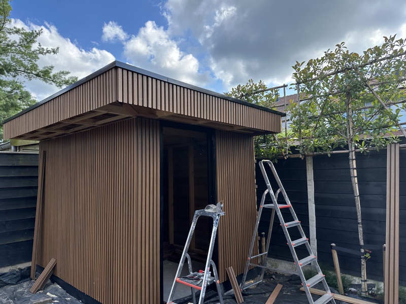

aVo0m. schreef op vrijdag 21 juni 2024 @ 19:22:
Hoi Dalma,
Ik kijk belangstellend mee met jou vragen, want heb precies dezelfde vragen. Onze tuinhuis is klaar. Maar moet paar planken weer weghalen om kabels te leggen.
Ik moet ook door die verticale palen boren om kabels doorheen te trekken. Ik gebruik geen flexibele buizen, want ik gebruik 4x2,5 Ymvk, die laat ik dan gewoon hangen in de tussenwand. Maar als ik de hoek omga, dan zal ik dus ook moeten boren in de grote dikke douglas palen.

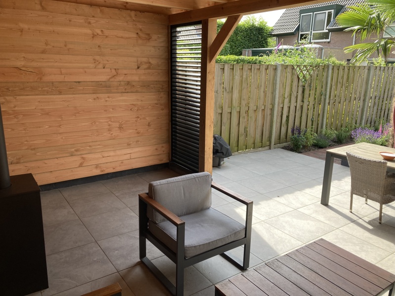

Huisje ziet er nu zo uit:
Douglas rabbat delen moet er wel weer tussenuit voor de elektra.
Zo te zien ben je vergeten een stelkozijn om de deur te plaatsen? Of bewust niet gedaan, kan ook natuurlijk. Het kan zo, maar staat niet zo netjes. Gezien je nog bezig bent, het overwegen waard toch nog toe te voegen :)
Verder wel mooi zo met die lamellen in het zwart.

@Dalma Die lamellen zien er heel goed uit! Heb je die zelf gemaakt of zo kant-en-klaar gekocht?

praliwi schreef op zaterdag 22 juni 2024 @ 19:23:
Hoe bedoel je met een stelkozijn? Probeer te begrijpen wat je bedoelt, maar ik kom er niet uit.
Aan de andere kant ziet het er zo uit:
Afbeeldingslocatie: https://tweakers.net/i/F8xgEN8fclHWWuKXMN244EXZBG8=/800x/filters:strip_icc():strip_exif()/f/image/vwlZVoviqWZxtpjxCjlXoXrJ.jpg?f=fotoalbum_large
Onderkant deur zit wel 3,5cm ruimte. Dus moet daar even een plankje van 1 a 1,5 cm onder maken.
De lamellen zijn 90cm breed en 2,25m hoog volgens mij. Je kan ze vrij bewegen en heb ze zo gekocht. Ik kan dat niet zo maken.
Huisje is 5,4 meter breed, 3,3 meter diep en met overstek 3,5 meter en 2,8 meter hoog.
[ Voor 8% gewijzigd door aVo0m. op 23-06-2024 13:02 ]

aVo0m. schreef op zondag 23 juni 2024 @ 12:59:
Zie dit plaatje, het stelkozijn is hier blank douglas.
Afbeeldingslocatie: https://www.hillhouttuinhout.nl/images/380x380/r/products/83935-wv-stelkozijn-15512734773491.jpg
Een stelkozijn steekt wat uit ten opzichte van de wandplanken, en heeft aan 1 kant een verdikking, waar de wandplanken mooi achter vallen. Dat oogt wat mooier, en dan kijk je niet tegen de kopse kanten van de wandplanken aan. En het helpt tegen inwatering door regen. Maar je constructie is niet verkeerd hoor, dus je kan het ook zo laten natuurlijk.
  • aVo0m.
  • Registratie: Januari 2024
  • Laatst online: 22:30
Ik zie het! Niet aan gedacht. Jammer, buitenkant zie je alleen de kopse kanten van de onderste puntjes van de rabbatdelen. Binnenkant ziende inderdaad wel, maar ik zou nog wel een nep stelpost aan de binnenkant kunnen maken. Wel goed vastmaken, dat het niet krom trekt.

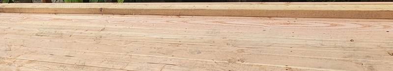

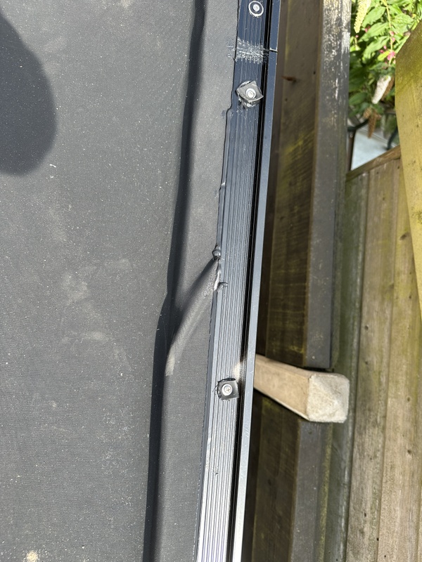

Vorige week de rabat delen geplaatst, mooi met spacer van 2mm tussen elke plank. Na een week zijn de planken gekrompen en is de 2mm inmiddels 5mm. Baal daar wel van, ziet er namelijk uit alsof ik op een zaterdag avond alles met een paar borrels heb vastgezet......
Hout lag al 4 maanden onder carport en kwam uit een droge opslag
  • DNLK
  • Laatst online: 00:07
Grutte Pier schreef op donderdag 27 juni 2024 @ 08:47:
Tja hout werkt nu eenmaal, nu met dit weer word wel het uiterste gevraagd van hout, van heel vochtig naar een hete zon.

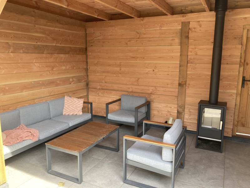

Huisje is af, nu alleen nog inrichten en elektra.

Deze zijn gewoon op maat besteld. Ik zou het zelf niet kunnen maken. Lamellen zijn draaibaar en allemaal verbonden met elkaar met een heel dun onzichtbaar metalen zwarte strip.

Ik twijfel alleen nog de hoogte van de regel bovenop het dak. Momenteel heb ik de vurenhoutregel van 50x75 zo gemonteerd dat deze 50mm hoog is. Dit kwam het beste uit met het boeideel. Op deze manier valt het boeideel 1,5 cm over de ringbalk.
Afbeeldingslocatie: https://tweakers.net/i/eF5IWhQpYXAV3muxJkBE8llEdnU=/full-fit-in/4920x3264/filters:max_bytes(3145728):no_upscale():strip_icc():fill(white):strip_exif()/f/image/jjNloXwMQJsJ9FZyVNgJBTRu.jpg?f=user_large
Het boeideel op de foto is 240mm hoog.
Bij het bestellen van het EPDM loop ik nu tegen het volgende probleem aan. De stadsuitloop is 60x80. Dit betekend dat de regel lager is dan de stadsuitloop.
Afbeeldingslocatie: https://tweakers.net/i/sfJUWcM7hRDnRPc2yxKnXxMDsyU=/800x/filters:strip_icc():strip_exif()/f/image/hm405nv17ECbNa3Kf2040NYx.jpg?f=fotoalbum_large
Mijn idee is nu om een extra boeideel te plaatsen van 95mm hoog en deze 25mm boven het eerste boeideel uit te laten steken. Waardoor ik de regel rechtop kan monteren. Dan is deze weer 75 mm hoog.
Of is het een optie om de regel rechtop te monteren. Dan steekt deze 25mm boven het boeideel uit. Is dat te verbergen met een daktrim?
Is het sowieso niet verstandiger om een bak te creëren van 75mm diep in plaats van de 50mm diep. Om te voorkomen dat er water over de randen heen gaat.
Wat kan ik trouwens beter nemen: Een stadsuitloop van 45 graden of een stadsuitloop van 90 graden. Ik heb een dak met afschot.

Als je dak afschot heeft dan zal er normaal gesproken nooit water op blijven staan (uitgezonderd wat kleine plasjes bij de oneffenheden en bij een verstopte afvoer).
Ik ga mijn boeidelen zo'n 40mm hoger maken dan het dak zelf (met 40mm afschot op 3.4m), dat moet ruim voldoende zijn.

Hier ook 50mm aangehouden met afschot van 1cm per 1,5m. Er blijft geen water staan hier en er komt ook zeker niets over de rand heen. Zelfs niet bij de idiote buien van afgelopen periode.

Misschien is er hier op het forum die mij kan helpen.
Een 6 jaar geleden hebben we een soort van pergola (en meer) neergezet. Hierbij hebben we een schaduwdoek op maat laten maken om er tussen te spannen; die hangt er van mei tot oktober.
Nu zie ik op verschillende plekken houtrot en oranje schimmel denk ik. Ik vraag mij twee dingen af
1) is dit te verwachten na 6 jaar? Onbehandeld douglas staat toch zo’n 10 tot 15 jaar voor. Bij de verbindingen kan ik het me nog enigszins voorstellen, maar bij verticale en zijkanten had ik dit niet verwacht.
2) wat kan ik hier aan doen? Ik dacht zelf de slechte delen uit te beitelen en vervolgens te behandelen met alabastine houtrotimpregneer. Vervolgens bij eventuele grotere delen een nieuw stuk hout in lijmen met constructielijm.
Het hout is dus onbehandeld en de verbindingen zijn verlijmd met bruisende constructielijm. Vanaf boven zijn er een 4-tal lange houtdraadbouten ingedraaid (niet zichtbaar op de fotos). Het geheel staat op zuid, dus veel zon
Bvd
Afbeeldingslocatie: https://tweakers.net/i/Z3Mj2hvtcDcQ7KlidZT8FClX9KY=/232x232/filters:strip_icc():strip_exif()/f/image/AlTAr3d8CN6kzGdcelaC8Xmj.jpg?f=fotoalbum_tileAfbeeldingslocatie: https://tweakers.net/i/BX9fEpXdkj7-8F-9d8E7X2IKsFk=/232x232/filters:strip_icc():strip_exif()/f/image/6PWwe5yqQPtH7yVhnDDew9of.jpg?f=fotoalbum_tileAfbeeldingslocatie: https://tweakers.net/i/daZfxUMsnFahPZ_IQ1nv7monAws=/232x232/filters:strip_icc():strip_exif()/f/image/5N0u0fBwZPVFCZTH0gfEeJKN.jpg?f=fotoalbum_tile
Afbeeldingslocatie: https://tweakers.net/i/G9M-Na7yFKwXFhfM_h8JEgVB-9U=/232x232/filters:strip_icc():strip_exif()/f/image/xQBRwSEYWLTbeHPFhtYjTjoT.jpg?f=fotoalbum_tileAfbeeldingslocatie: https://tweakers.net/i/-WHMdtEFw72Ue7a8bim0k2OkDNY=/232x232/filters:strip_icc():strip_exif()/f/image/zz7S4k5yLaInI3GGJUBCFsrN.jpg?f=fotoalbum_tileAfbeeldingslocatie: https://tweakers.net/i/yuL5DggrbK02ZMTk69R-XNEE0X8=/232x232/filters:strip_icc():strip_exif()/f/image/E4spHlVA5fW1XFQWixLdoSZA.jpg?f=fotoalbum_tile
Afbeeldingslocatie: https://tweakers.net/i/DnLsfI2eVAJUyJqc3Mo3xMVBCPE=/232x232/filters:strip_icc():strip_exif()/f/image/hGuBiFywITGYuKKmY0vJnZeS.jpg?f=fotoalbum_tileAfbeeldingslocatie: https://tweakers.net/i/lqLq1zSQ-CxrgISZKXyiVNsX26g=/232x232/filters:strip_icc():strip_exif()/f/image/Tgjy7sZa0LMtvcrb8ngfzh5n.jpg?f=fotoalbum_tileAfbeeldingslocatie: https://tweakers.net/i/mlUZp5oCbmznmnoaWhSKVWqnvuQ=/232x232/filters:strip_icc():strip_exif()/f/image/iRUglR8EGeU8vzCoB3oEeAKr.jpg?f=fotoalbum_tile
Afbeeldingslocatie: https://tweakers.net/i/pmcWUvjkkTWeieYWCy8ljLtRbTI=/232x232/filters:strip_icc():strip_exif()/f/image/TL2UbiYH6lnEuv9Y61PJ1yp3.jpg?f=fotoalbum_tile

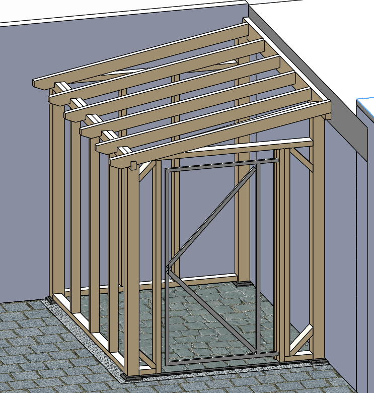

Ik ben begonnen met het maken van een ontwerp van een tuinschuurtje voor opslag van tuingereedschap en de BBQ.
Het schuurtje wordt ongeveer 1m75 bij 2m30.
Hij komt te staan op 4 betonpoeren, opsluitbanden tegen het regenwater en één balk aan de achtermuur van mijn garage. Het schuurtje komt zowel tegen de achtergevel van mijn eigen garage, als 'tegen' de zijgevel van de garage van mijn buurman.
Nu ben ik best handig met hout, maar met dakbedekking heb ik geen ervaring.
Heeft iemand tips over de afwerking van het dak (dakleer, dakpannen, shingles) en hoe ik deze netjes aansluit op de gevel / dakrand?
Hij moet aan twee kanten aangesloten aan een plat garagedak.
Loodslab lijkt me wat overdreven omdat de constructie wel 'open' blijft, het schuurtje kan ademen via de onderkant (zwevend van de vloer) en via de dakconstructie (overschot open naar buitenlucht)
Ik zat zelf te denken aan dakleer en een knelstrip welke ik af kan kitten. Mijn partner vind shingles mooier.
Het liefste monteer ik zo min mogelijk op de garagemuur van mijn buurman (zoals lood inslijpen).
De muur aan de rechterkant is mijn garage.

Dat komt puur door vocht. Ik zou de boel gewoon lekker behandelen met een olie of gekookte lijnzaadolie(die laatste zorgt er wel voor dat het hout in de loop van de tijd heel donker wordt). Dat trekt er lekker in en beschermt beter tegen vocht.

Is een platdak met epdm geen optie ? Lijkt me een stuk makkelijker met aansluiten en om zelf te doen.
Wellicht kan je de bestaande daktrim dan tijdelijk verwijderen en tot daar de epdm maken. Dak zelf wat lager maken en de dakrand gelijk met het bestaande.
[ Voor 4% gewijzigd door Erwin_83 op 26-07-2024 12:37 ]

Plat dak vind ik minder mooi en dan moet ik alsnog afwatering gaan maken.
Zelf doen is overigens geen vereiste, ik kan ook iemand inhuren om het dak af te werken nadat het frame is gemaakt.

Het is maar een klein dak, we hebben ook een prieeltje zonder afwatering dus dat zie ik niet echt als een probleem.

Foto 1 en 2 lijkt alleen gewoon wat hars te zijn wat eruit is gelopen.
Foto 3, 4 en 5 is wel houtrot.
Bij foto 3 lijkt het water zich een weg te hebben gezocht via de nerf erboven naar het hout eronder. Enige oplossing is om dat weg te halen en er een stuk in te zetten. En kijk om iets van een gleuf gootje te frezen als afwatering zodat het niet meer in de staander loopt.
Foto 4 en 5 is door de houtnerf dat het hout erin loopt en uiteindelijk niet goed genoeg droog waait. Die kun je er nog uit schuren.
Sowieso, je zegt het zelf al het is onbehandeld. Daar zit het probleem in. Ga alles heel goed schuren en in de lazuur zetten of de olie zoals @wauskoek ook al zei.
  • Lankman
Foto 1 is echt wel schimmel. Ik hen die gele bolletjes ook op mijn picknicktafel. Die staat wel richting noorden, onbehandeld, en van het ene jaar op het andere weg (weinig zon, horizontaal). Dat het op een verticaal stuk is bij jou is wel bijzonder...

dragonhaertt schreef op vrijdag 26 juli 2024 @ 11:15:
Geen antwoord op je vraag maar ik zie een schutting deur frame. Zou je niet gewoon een mooie opgeklampte deur of paneeldeur plaatsen?

praliwi schreef op vrijdag 2 augustus 2024 @ 22:48:
Daar heb ik inderdaad over zitten twijfelen.
Ik heb weinig ervaring met het plaatsen van deuren, een aangezien het niet een luchtdichte constructie wordt hoeft de deur ook niet goed af te sluiten.
Daarnaast dacht ik dat dit misschien goedkoper zou zijn.
Ook is de deur breder dan een gemiddelde deur, maar niet erg hoog. Ik kon zo snel geen deuren vinden die extra breed zijn.
Heb je misschien tips waar ik goedkoop een mooiere deur kan vinden?

Komende zaterdag na 6 maanden eindelijk EPDm plakken, al veel filmpjes gekeken maar iemand misschien nog een gouden tip vanuit zijn ervaring wat ik vooral wel of niet moet doen?
  • Guido7619
  • Registratie: April 2018
  • Laatst online: 23:23
Wimploo schreef op woensdag 7 augustus 2024 @ 17:41:

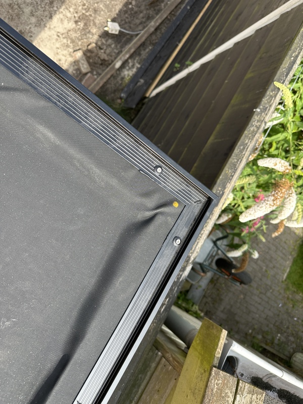

Nou ik heb het toevallig 2 weken terug gedaan. Voor het eerst.
Ik heb europees epdm gebruikt dus enkel dak insmeren. Ik had 1 blik lijm en 2 blikken contactlijm erbij.
In het blik lijm dus 3 gaten gemaakt van 8mm. (instrucieboekje zei 5 ja) Dak op gegaan. Rol epdm netjes opgerold volgens beschrijving en de lijm uit gaan gieten. Dat ging dus echt zo traag als dikke stront en schoot voor geen meter op. Maar ik was alleen, je bent al begonnen met die lijm en kon dus ook weer niet zo makkelijk het dak af om meer gaten erbij te slaan.
Het 2e probleem was dat ik niet kon zien hoeveel lijm er nog in dat blik over was. Je wilt niet na 3 kwart dak een leeg blik hebben dus de lijm niet al te dik erop gegoten. Achteraf had ik dus nog best wat over en had dus meer lijm kunnen gebruiken.
Mijn tip zou zijn om de lijm over te gieten in een verfbakje zodat je visueel kunt zien hoeveel je aan het verbruiken bent, en grote hoeveelheden erop kunt rollen. Ik heb ook twijfels bij mij of het wel goed vast geplakt zit.
Al het contact lijm werk heb ik dus met 1 blik kunnen uitvoeren. Dus had liever 2 blikken gewone lijm gehad ipv 1.
Verder even letten op de naad als het uit 2 delen epdm is gemaakt. Dat de naad zeg maar op afschot ligt.
En niet al je daktrim op maat maken en dan het dak op gaan om te monteren. Ook al heb je het nog zo goed uitgerekent en uitgemeten. Gewoon echt stuk voor stuk opmeten, zagen,monteren. Volgende deel opmeten, zagen monteren enz.

Samen met iemand erop tillen bij een groot stuk. Dan helemaal goed uitleggen en positioneren. Dat is al even wat werk. Dan uurtje laten rusten.
Ik was alleen en heb op het middenstuk 2 tegels gelegd. Dan 1 kant zijkanten naar binnen vouwen en oprollen met een stuk pvc afvoerbuis. Daarna heb ik steeds een cm of 40 ingelijmd en erop gerold. Daarna stenen stuk verschoven en volgende zijde doen. De hoekjes is even friemelen.
Met de contact lijn kun je niks mee friemelen dus daar voorzichtig me doen. Zit direct muurvast.
Mijn hoekies zijn niet perfect gelukt, maar ben er wel tevreden over. Vooral niet gaan inknippen, maar vouwen.
Ik stond wel in de volle zon. Dus neem ook
Een fles water het dak op. Als je eenmaal bent begonnen wil je in 1 keer doorgaan.

Hier zelf EPDM gelegd en geplakt op 6.50x4,50 uit 1 stuk. Is met 2 man het dak opgekomen. Eerst de rol daarna de lijm en andere spullen.
Ik heb hem naar 1 kant gelegd met een klein beetje overlengte, dan eerst juist het dak opgerold, de kant van de overlengte gelijmd (het dak dan) dan je overlengte eroverheen plakken en de rol als het ware daar weer op rollen zodat de rest van het dakvlak weer vrij komt. Vervolgens in halve meter banen over de hele breedte de rol " uitgerold" over het dak. Op deze manier ook geen vouwen of ribbels gehad eigenlijk en alleen bij de hoeken wat moeten vegen.
Op deze manier sta je dus achter de rol op het dak en kan je met je voet de rol over het dak uitrollen nadat je weer een stuk lijm heb gesmeerd. Ging best makkelijk op die manier.
