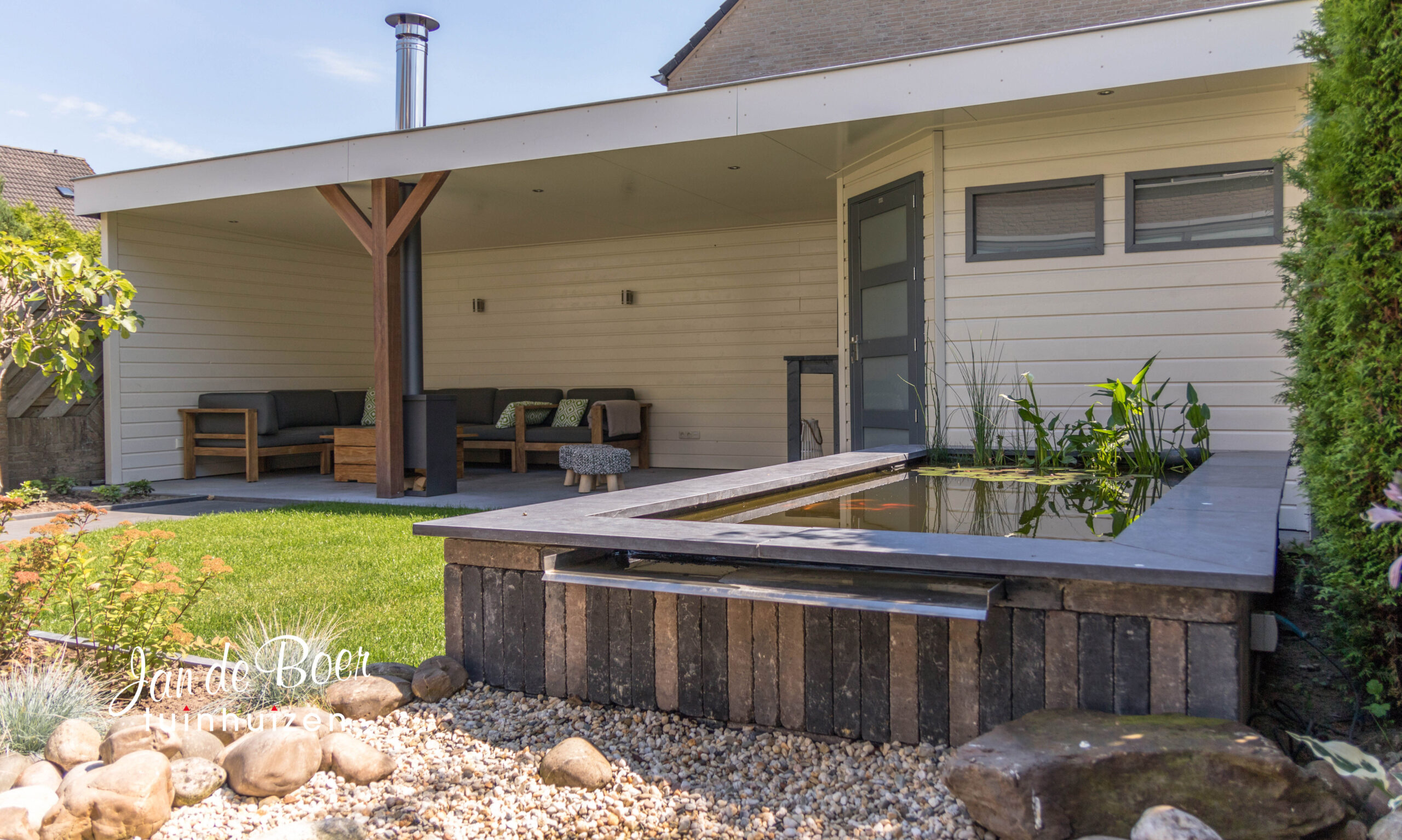

  • c-nan
  • Laatst online: 19:32
Je ziet altijd dat de gordingen op de ringbalken worden geplaatst. Waarom worden de gordingen niet tussen de ringbalken geplaatst, zodat je dak minder hoog wordt?
Bijvoorbeeld met balkdragers.
[ Voor 8% gewijzigd door c-nan op 31-05-2024 20:06 ]

  • GeeMoney
c-nan schreef op vrijdag 31 mei 2024 @ 20:00:
Gemak en sterkte?
Erop leggen geeft je de volle sterkte van de ringbalk en met tellerkop schroeven zit hij zo vast. En dus goedkoper want ook geen balkdragers nodig.
Ook wil je binnen och wel wat hoogte hebben om het niet benauwd aan te laten voelen.
En wat is erop tegen om (meestal) tot max 2.50m hoogte te gaan ?
[ Voor 31% gewijzigd door GeeMoney op 31-05-2024 20:17 ]
  • c-nan
GeeMoney schreef op vrijdag 31 mei 2024 @ 20:15:
Gemak en sterkte?
15cm ringbalk
15cm gording
10cm afwatering
Zit je op 40 cm. Bij 2.50m hou je dan 2.1m ruimte eronder over.
Ik heb liever iets meer ruimte eronder. Als je de gordingen ertussen doet is het
15cm ringbalk
10cm afwatering
Hou je 2.25m over.
En dan afwerking, a la dit.
Maar als het niet sterk genoeg is met balkdragers, dan snap ik de keuze wel :)

  • GeeMoney
c-nan schreef op vrijdag 31 mei 2024 @ 20:25:
15cm ringbalk
15cm gording
10cm afwatering
15cm ringbalk
10cm afwatering
Hou je 2.25m over.
10cm afwatering? En je gordingen liggen op je ringbalk dus die nemen geen ruimte weg natuurlijk.
