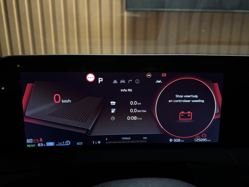

Afgelopen week 4 maal met startkabels de auto moeten starten + een accu vervangen. Vandaag op de snelweg ineens alle toeters en bellen en later laten afslepen. Morgen Kia weer stalken voor een plan.
Afbeeldingslocatie: https://tweakers.net/i/ky4p4vY2IG-AZfPM__GSrM0hJcY=/x800/filters:strip_icc():strip_exif()/f/image/IaSWJ5O1jUvYXIhTkLvzDeET.jpg?f=fotoalbum_large
Afbeeldingslocatie: https://tweakers.net/i/nzWFpgFzw4B-hZgNuAwu58Ks-OM=/x800/filters:strip_icc():strip_exif()/f/image/yigtM9T6SYuTK78colth1YrT.jpg?f=fotoalbum_large
Afbeeldingslocatie: https://tweakers.net/i/ydTnES-fvpoWXAcKLKXv8r0H0oY=/800x/filters:strip_icc():strip_exif()/f/image/t0YeOLB87rMwFdzGB3yuIG2m.jpg?f=fotoalbum_large
ICCU is al eens vervangen, helaas des tijds een van de eerste EV6’. De auto was toen bijna drie maanden voor onderzoek bij Kia. Nu ik de recente reacties lees, lijkt dit toch weer op ICCU problemen.
[ Voor 16% gewijzigd door Leezer14 op 20-01-2026 21:39 ]

Leezer14 schreef op dinsdag 20 januari 2026 @ 21:36:
Here we go again!
Hou ons op de hoogte van het part number van de nieuwe ICCU. Als het eindigt op A is het de vernieuwde versie.
TSB 327y in USA stelt expliciet dat voor incidenten die na 15 januari gebeuren het nieuwe part number moet worden gebruikt, en naar ik heb begrepen is een nieuwe ICCU nu ook in Europe leverbaar.

Vanochtend was de EV6 helemaal dood, ik dacht dat ik hem aan de laadpaal had geknupt. Blijkbaar niet goed geconnect? Gok dat hij de 12v heeft leeg getrokken. Snel de andere auto gepakt en vanmiddag maar even de booster er op zetten.

Fiorano schreef op woensdag 21 januari 2026 @ 10:45:
Hoeveel % batterijlading had je gisteravond toen je thuis kwam?
  • Fiorano
  • Laatst online: 20:21
Geen matches
Andrehj schreef op woensdag 21 januari 2026 @ 10:46:
+- 70%, vandaag een wat langere rit waardoor ik hem graag op 100% had
Booster er op en starten maar. Toch bang dat er ergens software matig iets is blijven openstaan waardoor de 12v er mee kapte…

Heeft iemand van jullie het onderstaande ook ervaren?
Vanochtend de auto aan de oplader gekoppeld en ca 4 uurtjes later afgekoppeld. Terwijl ik de laadkabel uit de auto haal realiseer ik dat de ledjes bij de laadpoort niet branden en vervolgens constateer ik dat ik de autoportieren ook niet meer kon ontgrendelen. Ook de optie om via de app te ontgrendelen werkte niet.
In eerste instantie kreeg ik het portier aan de bestuurderszijde met de sleutel ook niet ontgrendeld. Enige tijd later lukte dat wel en toen ik in de auto stapte constateerde ik 2 zaken: helemaal niets functioneerde en de auto was warm van binnen (de verwarmingsfunctie is blijkbaar op enig moment vanzelf opgestart).
Kia gebeld en korte tijd later was de pechhulpdienst al aanwezig. Wat bleek: de 12 volts accu was helemaal leeg. Met een hulpaccu is de 12 volts accu "op weg geholpen" en vervolgens heb ik een klein half uurtje rondgereden om de accu weer op te laden.
Eerder deze week heb ik ook het volgende ervaren. In de ochtend eerst de auto voorverwarmd en vervolgens naar kantoor gereden, de auto uitgeschakeld en de auto aan de laadpaal gekoppeld en een laadsessie gestart. Ik haal nog iets uit de auto en tot mijn verbazing constateer ik dat de verwarming, de airco de voorruitverwarming, de achterruitverwarming en de luchtrecirculatie allen ingeschakeld zijn. Het lukt op dat moment niet om al deze functies uitgeschakeld te krijgen en het lukte ook niet om de auto uitgeschakeld te krijgen. Pas nadat ik de laadsessie hen gestopt en de laadkabel heb ontkoppel lukt het weer om de auto in een normale toestand te krijgen en af te sluiten. Daarna de laadsessie weer opgestart en (tot vanochtend dus) geen problemen meer gehad.

bcc111 schreef op zaterdag 24 januari 2026 @ 17:05:
Rare fratsen.
Rijden met een elektrische auto om de accu op te laden? Auto aan lijkt me voldoende. We hebben geen dynamo.

HansAuutB schreef op zaterdag 24 januari 2026 @ 21:29:
Rare fratsen.
Correct. Auto een paar uurtjes in Utility Mode en huppetee, 12v okee.... :)
Zelf heb ik het door jou geschetste verhaal nog nooit meegemaakt.
Maar om mijzelf in dit soort situaties te redden heb ik een batterijbooster in de trunk liggen. Heeft mij bij mijn vorige EV (Kia Niro) twee keer “gered”.
Deze NoCo heeft een “override” knop die ook bij een compleet dode accu zorgt dat de auto toch weer aan slaat.

henrov schreef op zondag 25 januari 2026 @ 15:55:
Mijn ICCU is geklapt zondag. Evy was gewond.
Dat is zondag gebeurd tijdens het thuisladen.
In de meterkast waren er 2 hoofdzekeringen door en een automaat bleek overleden.
Dezelfde zondag is dit nog opgelost door een echte electricien voor 200 eur.
Maandag is Evy opgehaald door Vorgers uit Borne.
Ik kreeg een Renault Trafic als vervangend vervoer.
Donderdag kon ik Evy weer ophalen bij Van Mossel KIA in Hengelo.
De schade aan de meterkast mocht ik verhalen bij de lease maatschappij Alphabet.
Even een shout-out naar alle partijen die zo hebben samengewerkt dat ik nauwelijks hinder heb ondervonden.
De enige hinder was dat ik 97 eur aan Diesel moest aftikken voor 4 dagen rijden in een bus.
