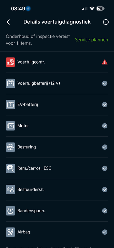

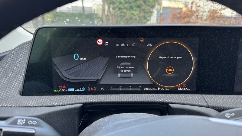

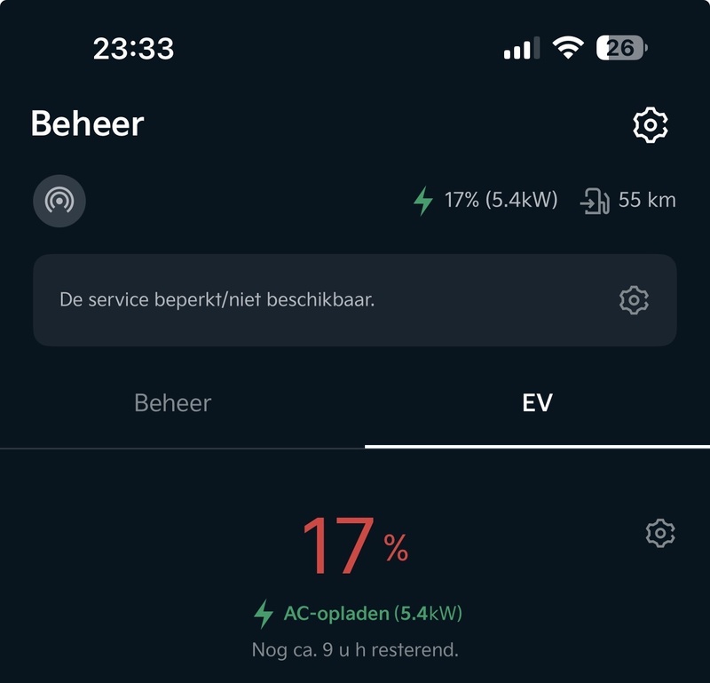

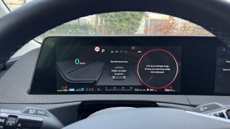

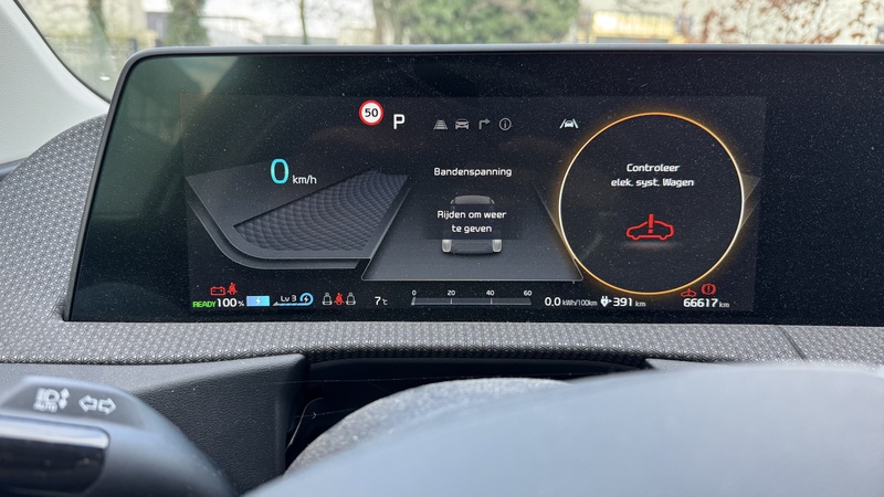

Ik vrees dat mijn EV6 nu ook aan de beurt is met een kapotte ICCU :(
EV6 AWD GT-line uit juni 2022 met ca 61k km op de teller.
De aardlekautomaat in de onderverdeelkast van het laadstation en de aardlekautomaat in de meterkast zelf zijn er uit geklapt tijdens het laden. Maar even, nadat ik de laadkabel uit de auto gehaald heb, geprobeerd wat er gebeurde als ik de auto op Ready zette: toen kwam de eerste oranje melding. Na enkele minuten de tweede rode melding met een hoop gepiep.
De auto is inmiddels door de berger opgehaald en bij de Kia dealer in de buurt afgeleverd. Nu maar wachten op de diagnose en de reparatie.

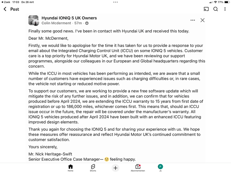

Amerika gaat ook mee met de verlengde garantie voor de pre-facelift auto’s als de ICCU kapot gaat.
15 jaar of 180.000 Miles.

Hier is de ICCU vermoedelijk ook gestorven. Geen foutmeldingen op het dashboard tot nu toe, maar wel 3 openbare laadpunten in storing geholpen. Klappen er uit als hij het laden start…

Franciesco schreef op dinsdag 21 april 2026 @ 20:03:
[Afbeelding][Afbeelding]
Yup die is klaar, ik had exact hetzelfde met dezelfde foutmeldingen (op nog 1 na die jij niet had).
Hoop dat het snel verholpen kan worden :)

Fiorano schreef op woensdag 22 april 2026 @ 22:23:
Dan lijkt het erop dat je de 'minst erge' storing hebt: hij laadt de 12v nog wel, DC laden zal ook gaan, maar AC laden niet. Kun je dus de auto blijven rijden tot er een nieuwe ICCU beschikbaar is.

Terugkomende op mijn bericht van afgelopen dinsdag (Franciesco in "Het grote Kia EV6 topic"): het bleek zoals verwacht inderdaad de ICCU te zijn die stuk was.
Het goede nieuws is dat de auto inmiddels al weer gerepareerd is. Complimenten voor van Mossel Zwolle dat ze de auto zo snel (binnen 2 dagen) gerepareerd hebben! Heel fijn!

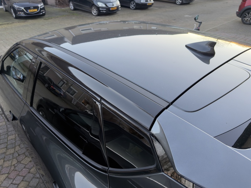

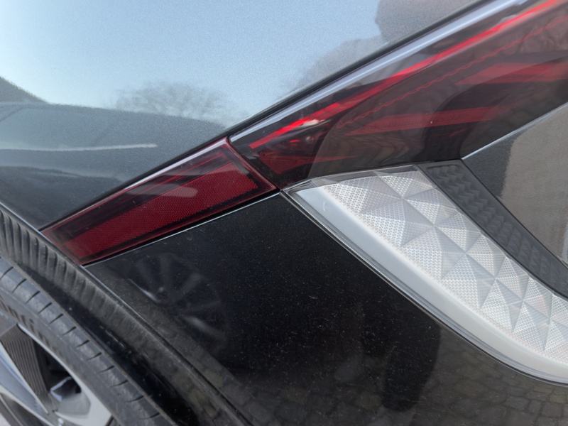

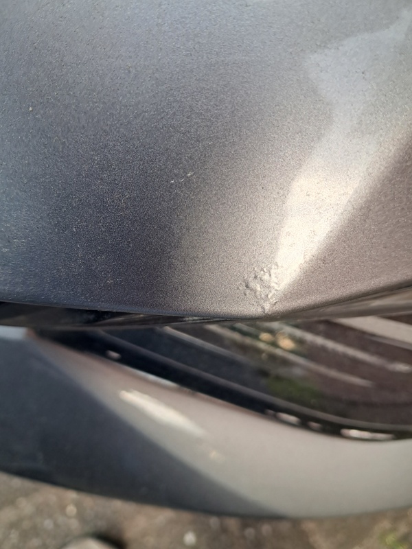

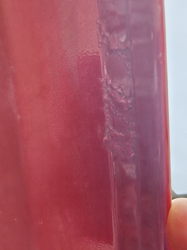

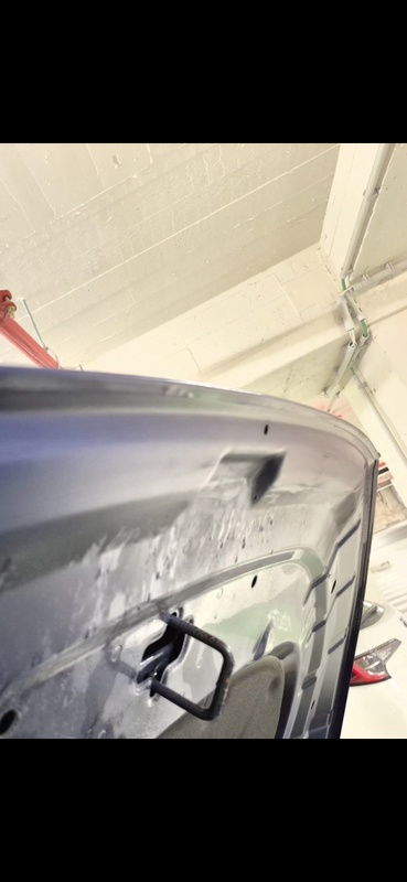

Zijn er meer mensen die last hebben van lak die loslaat rond de raamlijst? Aangekaart bij de dealer maar die geeft aan dat het niet onder de garantie valt maar dat het “schade” is.
Afbeeldingslocatie: https://tweakers.net/i/HhFUptUXXCFZztkuzGOeRLcJ1X0=/x800/filters:strip_icc():strip_exif()/f/image/rbqfb2eL8oddBiEA377KfsIC.jpg?f=fotoalbum_large

ITsEZ schreef op vrijdag 24 april 2026 @ 09:50:
Ik heb dit niet (MY23). Als ik inzoom lijkt het daadwerkelijk schade te zijn omdat ik een beetje bekrast oppervlak zie op die randen. Was je met de hand of ga je door een autokrasstraat?

TGEN schreef op vrijdag 24 april 2026 @ 09:55:
Het loopt eigenlijk door langs de hele lijst. Het kan natuurlijk door de kras straat komen, maar als ik daar eens in de 2 maanden kom is het veel. Het lijkt me dat de wasstraat het misschien er wel “af kan halen” maar dan toch pas als het in eerste instantie al los zit?
Ik heb ook dat de lak loslaat op de zwarte A-stijl (waar je niet met je hand komt want dat is geen onderdeel van de deur), maar volgens dealer is dit schade en valt het niet onder garantie. Voor mij is het een leaseauto, maar ik ben er heel zuinig op en weet zeker dat dit geen schade is, maar ja, wat doe je eraan.
Ik ga trouwens ook door de wasstraat met de auto, maar goed, dat doet de dealer zelf ook na een onderhoudsbeurt. Daarvan mag de lak niet losraken.
Zelf ga ik naar een wasstraat met zachte borstels die niet krassen en de dealer zit daar vlak om de hoek (schuin tegenover zelfs) dus die zal zeer waarschijnlijk dezelfde wasstraat gebruiken.

Sonicfreak schreef op vrijdag 24 april 2026 @ 11:38:
Ookal is het een leaseauto, bij het inleveren kunnen ze het zien als schade en dan moet je alsnog dokken.

TLG07 schreef op vrijdag 24 april 2026 @ 14:52:
Ik weet het, maar dat zie ik tegen die tijd wel en anders laat ik het herstellen voordat ik de auto inlever.
Ik kan proberen het bij de volgende onderhoudsbeurt nog eens aan te kaarten dat dit niet hoort.
Voorlopig kan ik nog 3 jaar doorrijden met de auto want die is net deze maand 2 jaar geworden.
Nog steeds een heerlijke auto om te rijden. :)

Franciesco schreef op vrijdag 24 april 2026 @ 16:38:
Even aangenomen dat het zakelijke lease/ auto van de zaak betreft: de schade kun je dan toch gewoon melden bij de leasemaatschappij? Zij bepalen dan of het gerepareerd wordt en betalen de kosten als het idd niet onder garantie valt.
PS: een eventueel eigen risico doorbelasten aan de werknemer ivm schade aan de zakelijke leaseauto is wettelijk niet toegestaan als de schade tijdens werktijd ontstaan is. Tenzij er b.v. sprake is van opzet o.i.d. Maar daar lijkt me hier geen sprake van. Dat de schade tijdens priveritten ontstaan is lijkt me ook niet aannemelijk.
Het is inderdaad zakelijke lease. Zoals gezegd ga ik het bij de volgende onderhoudsbeurt nog eens aankaarten en anders meld ik het als schade bij de leasemaatschappij voordat ik de auto inlever.

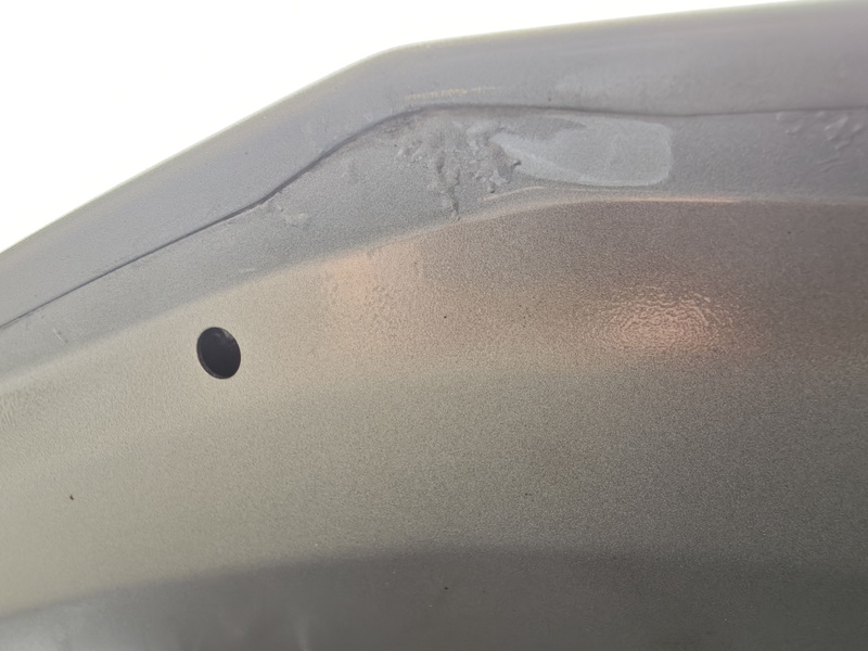

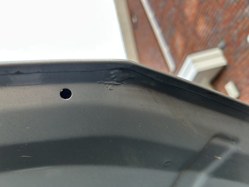

Nee, wel last van corrosie helemaal aan de voorkant van de motorkap. Dat wordt ook niet vergoed. Volgens mij is de laklaag te dun aan gebracht.Afbeeldingslocatie: https://tweakers.net/i/8JQ-xH4fFNE4HIUmngnR3Adm4w0=/800x/filters:strip_icc():strip_exif()/f/image/vpNX8cpFFHQ9TFzrp2ghVwNW.jpg?f=fotoalbum_large
[ Voor 44% gewijzigd door Mjas op 27-04-2026 17:22 ]

Mjas schreef op maandag 27 april 2026 @ 17:18:
Nee, wel last van corrosie helemaal aan de voorkant van de motorkap. Dat wordt ook niet vergoed. Volgens mij is de laklaag te dun aan gebracht.[Afbeelding]
Dit heb ik ook maar dan echt op het randje en eronder
Waarschijnlijk is dit steenslag. Dit moet je wel snel fixen, want onder de lak is je motorkap nu hard aan het roesten!

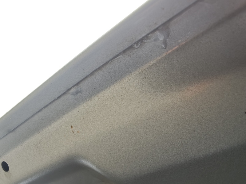

Andrehj schreef op maandag 27 april 2026 @ 17:34:
Ik heb dit ook, en heb een garantie claim ingediend. Bij mij is dit ook aan de binnenkant op meer dan 1 plek. Fotos zijn gemaakt en lakdikte is op verschillende plaatsen opgemeten door de dealer

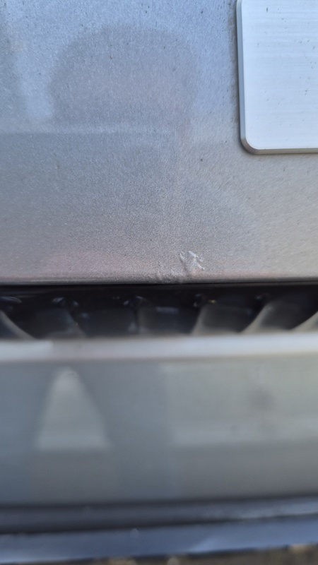

Iemand nog meer last van vocht in het achterlicht van de klep?
YouTube: KIA EV6 water in achterlicht

Eergisteren mijn EV6 modeljaar 26 binnen gebracht bij de garage omdat ik terug de foutmelding van het batterijmanagement systeem kreeg. Eerst kon ik niet meer laden (AC) en de dag erna kon ik laden maar stopte het aan 80%.
Vandaag gebeld om te weten hoe het zat. Ze hebben een case geopend bij KIA omdat er blijkbaar nog gevallen zijn in België en ze weten niet wat er moet gebeuren.
Geen idee wanneer ik de wagen terug ga zien. Gelukkig waren ze wel akkoord om de kosten van de vervangwagen te laten vallen.

Ohjee, zou mijn ICCU ook aan de beurt zijn? Net de hoofdzekering en de zekering van de laadpaal om.
De zekeringen weer terug gezet, de EV6 even 800m de straat heen en weer gereden (geen foutmeldingen) en weer ingeplugd. EVCC stuurt hier een Peblar lader aan en EVCC zegt 'waiting for vehicle' terwijl ie nu zou moeten laden (lage dynamische energieprijs vanaf 10:30 en dat is ook ongeveer het moment dat ie klapte). Ik hoor de lader inschakelen en ook de auto wat geluid maken maar laden doet ie niet en op de laadpoort knipperen alle vier de statusbalkjes gelijktijdig.
Hoe stel ik nu vast of de ICCU stuk is? Even aan een publieke paal proberen ergens of is dit al een uitgemaakte zaak?

roel-online schreef op vrijdag 1 mei 2026 @ 11:13:
Uitgemaakte zaak. Ook aan een publieke laadpaal doet ie het niet. Ging heel even laden en binnen 5 seconden stopte ie weer met laden. Na een druk op de startknop ook 'check electric vehicle system' melding.
Helaas viert de lokale (Belgische) Kia dealer vandaag 'Dag van de Arbeid' en zijn ze er dus niet dus even wachten tot morgen of maandag voor het maken van een afspraak.

Mijn 23 GT stond 2 dagen geleden 's morgens met een lege accu (waar de auto toen mee werd geleverd). Met een jumpstarter kunnen starten en een nieuwe accu (Varta AGM) ingebouwd, maar vanmorgen stond hij weer met een lege accu.
Weer met de jumpstarter kunnen starten en naar de Kia dealer gereden, waar ze me meldden dat de nieuwe accu een fabricagefout had en intern kortsluiting maakte. Ze moesten wel een nieuwe inbouwen, anders kon ik er niet meer mee naar huis rijden (ka-ching). De ICCU was volgens hun tests in orde en ik heb meteen wat updates op de koop toe gekregen en hoop dat het gewoon een gevalletje "pech" was en het niet nog eens gebeurt. Helemaal gerust ben ik daar niet op...

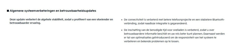

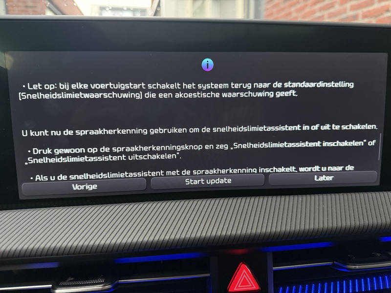

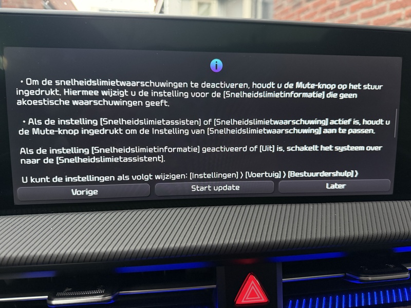

Aan het eind van de middag kreeg ik, terwijl ik thuis had geparkeerd en de auto had uitgezet, ineens een melding op het scherm dat er een 'navigatie update' zou worden geïnstalleerd. Dit is iets anders lijkt me dan een volledige infotainment update dus geen idee. Weet iemand wat dit inhoudt?
(Aluminium hoedje op: wachten totdat iemand de Kia servers hackt en er een 'update' opzet die je auto van malware voorziet).

Elhovo schreef op vrijdag 1 mei 2026 @ 21:14:
Ik heb ook een “update” gehad. Uiteindelijk via menu intoetsen naar algemeen en daar kon ik de details van deze update lezen. Iets met stabiliteit en meer POI’s die toegevoegd en beter vindbaar zijn. Niet heel bijzonder dus.
  • Elhovo
  • Laatst online: 15:44
Geen matches
petertenboer schreef op vrijdag 1 mei 2026 @ 21:56:
Inderdaad, zag ook het bericht over de details. Vind het een beetje raar dat het via OTA gaat en er niks is te vinden op update.kia.com. Maar ja....
Deze ochtend een video gekeken van een ev6 met 300k km is klokje rond:
YouTube: Koen Zweers (55) kocht een Kia EV6 als lesauto: 'Ik rijd voor €7 per...
Leuke video en interessant dat de wagen die km's doet met zeer minimale problemen.
Wel zie je ook dat die wagen ZEER vergelijkbare corrosie heeft op dezelfde plek...
Lijkt me dus echt wel in zwakte in het fabricageproces, of dat voldoende is bij de importeur/dealer geen idee...

izzet3838 schreef op zaterdag 2 mei 2026 @ 13:15:
Vanochtend bij mijn wagen gecontroleerd: rond de genoemde rand a/d onderzijde van de motorklep liep een donkere streep. Bleek vuil te zijn. Er lijkt daar viezigheid op te hopen, tenminste bij mijn wagen., Heb mij voorgenomen om het daar regelmatig schoon te maken en hopelijk zo roest te voorkomen.

bokkie72 schreef op zaterdag 2 mei 2026 @ 14:17:
Interessant, gebruik jij de frunk vaak?
Ik zal bij mij ook eens checken, maar ik gebruik de frunk meermaals per week, dus wellicht dat dat helpt...

Ik heb t ook snel even gecontroleerd en krijg ook al blaasjes op de motorkap op de rand precies waar de koplamp eindigt... 100dkm gelopen. Bj 2021.
Rand was netjes schoon bij mij zowel binnen als buiten.

Hier ook blaasjes vorming onder de motorkap, ze zijn wel massief, lijkt wel of er iets mis is gegaan bij de fabricage waarbij het metal niet goed afgewerkt is. Hier geen beschadigingen rond die blaasjes, zit ook echt rond de vouw, precies zelfde als de foto’s/filmpjes die hier staan. Zal later nog even wat foto’s maken.

The Wizard schreef op zaterdag 2 mei 2026 @ 19:24:
Hieronder 2 foto's van verschillende blaasjes. Het zijn geen echte blaasjes in mijn ogen, maar ik zal ze bij de volgende beurt wel even laten zien bij de dealer.
Afbeeldingslocatie: https://tweakers.net/i/-cVm9eXQNfgut-RKDiEP2muhPPY=/800x/filters:strip_icc():strip_exif()/f/image/EvRjToU1C5ok9ijJbTREYLQk.jpg?f=fotoalbum_large
Afbeeldingslocatie: https://tweakers.net/i/bLCwESI7o-9uhw15DF5_KJKoVyI=/800x/filters:strip_icc():strip_exif()/f/image/jRZdbTBS3xU7QpZawx7lNrNL.jpg?f=fotoalbum_large

roel-online schreef op vrijdag 1 mei 2026 @ 11:49:
Kia Assistance heeft de auto vandaag op een autoambulance naar de dealer gebracht (was nog wel rijdbaar maar met minder dan 10km actieradius zou ik niet eens bij een snellader komen) en de dealer belde net dat ze helaas niet de winnende foutcode hebben waarmee ze meteen aan de slag mogen. 'We wachten nu op een akkoord van Kia voordat we mogen beginnen'.
Een leenauto zat er niet in vanuit de dealer - Kia Assistance kan wat regelen maar is gedoe omdat ik die ergens moet ophalen en weer terugbrengen binnen 6 dagen.
Die toptijd van herstel binnen een paar dagen zoals in Nederland gaan de Belgen niet redden.
Waarschijnlijk een voor fase. In t filmpje van autoweek zag je t proces wat verder. Zelf heb ik een blaasje op de buitenzijde. En ja dat is gewoon een productie fout/fout in t plaatstaal. Ik las namelijk dat de kia ev6 verzinkt is. Blaasjes krijg je ook niet van steenslag. Dit komt van binnenuit. En dat bij een auto van 4.5 jaar oud. Die blaasjes voelen hard aan omdat de roest eronder ook hard is. Is t wat verder, dan gaat t een en ander vanzelf loslaten. Volgens mij valt dit onder productie fouten dus. Hebben we dan waarschijnlijk wel recht op garantie? Afbeeldingslocatie: https://tweakers.net/i/_TM7rMeCX3TS9H2nIfGCTyNl6lI=/x800/filters:strip_icc():strip_exif()/f/image/k8VPCFbDNoMLNpsnwIPNCNo0.jpg?f=fotoalbum_large
[ Voor 8% gewijzigd door PeterMi op 04-05-2026 22:12 ]

PeterMi schreef op maandag 4 mei 2026 @ 22:05:
Waarschijnlijk een voor fase. In t filmpje van autoweek zag je t proces wat verder. Zelf heb ik een blaasje op de buitenzijde. En ja dat is gewoon een productie fout/fout in t plaatstaal. Ik las namelijk dat de kia ev6 verzinkt is. Blaasjes krijg je ook niet van steenslag. Dit komt van binnenuit. En dat bij een auto van 4.5 jaar oud. Die blaasjes voelen hard aan omdat de roest eronder ook hard is. Is t wat verder, dan gaat t een en ander vanzelf loslaten. Volgens mij valt dit onder productie fouten dus. Hebben we dan waarschijnlijk wel recht op garantie? [Afbeelding]
Bij mij wijten ze het aan steenslag precies op het uitstekende randje van de motorkap, omdat deze naar buiten uit steekt en niet wordt afgeschermd door een voorbumper. Reparatie is voor eigen rekening. Ik ga er binnenkort maar even mee naar een spuiter of ga de roest zelf weghalen en het bijwerken met een lakstift.
  • izzet3838
  • Laatst online: 16:09
Geen matches
Dit is een foto bij mij(24mnd oud), je ziet een sleuf ik den dat het langs daar stilaan omhoog dringt, volgens mij heb je 10j garantie tegen roest ik denk dat het daaronder zou moeten vallen maar is een leuke discussie idd.
Ik zou enkele garages proberen en zien hoe het loopt, als je daar geen succes mee boekt lijkt een gerechtelijke optie de enige mogelijkheid of je moet het zelf gaan betalen...
Voor de mensen die het zouden willen vermijden lijkt het me slim om die onderkant van de motorkap af te dichten met wrap?Afbeeldingslocatie: https://tweakers.net/i/mm_I_aHoWz7Z9irSsCLF80PDI0g=/x800/filters:strip_icc():strip_exif()/f/image/I6P9TF7DjS9YNrmVOx3XLnt3.jpg?f=fotoalbum_large

Als je van steeslag blaasjes krijgt zou iedere auto zowat blaasjes op de motorkap moeten hebben...
Wat mij betreft een broodje aap verhaal.
Bij de meeste van ond begint t ook nog eens aan de onderkant vd kap. Hoe komen daar stenen...
Nog even gecontroleerd of t staal of aluminium is. Hij is van aluminium en dus niet gegalvaniseerd. Gecontoleerd met een magneet. Die blijven nl niet plakken aan aluminium. Aangezien t wel blikachtig klinkt is t wel een metaalsoort en geen composiet. Ik ga dus uit van aluminium.

Als de blaasjes op plekken zitten waar geen schade zichtbaar is, of als de lak nog volledig gesloten is (geen gat in het midden van de bubbel), dan is het een productiefout naar mijn idee.
Rechtsbijstand erop zetten.

Same here. Dat is echt geen steenslag. Komt vaker voor bij Steel Grey dan bij andere kleuren?
Afbeeldingslocatie: https://tweakers.net/i/D0Z40BZoC_baAl1BrjGQd0B-oOo=/x800/filters:strip_icc():strip_exif()/f/image/bsYl8XjTIMyUCoKlc2yrce8J.jpg?f=fotoalbum_large

jan_jansen75 schreef op dinsdag 5 mei 2026 @ 14:28:
Afbeeldingslocatie: https://tweakers.net/i/9VGEpboIGbF5T9lg3Kv_7caUCOw=/800x/filters:strip_icc():strip_exif()/f/image/0DPQfsXsBiaMI0FHIe3LTpoh.jpg?f=fotoalbum_large
Afbeeldingslocatie: https://tweakers.net/i/t2d-acskzeMUFKTK1s4t_fWvg_I=/x800/filters:strip_icc():strip_exif()/f/image/mgu3cgKbX9NKiV1G3kQK8Chb.jpg?f=fotoalbum_large
Ook bij de rode lak.
4x aan de binnenkant motorkap
1x aan de buitenkant motorkap .
Als dit geen garantie is dan weet ik het ook niet meer. Auto is nog geen 4 jaar oud.
Dealer gaf in 1e instantie ook aan "steenslag" , totdat ik de binnenkant liet zien. Fotos gemaakt en lakdikte opgemeten (of de auto niet inmiddels overgespoten was). Wacht nu (als het goed is ) op respons KIA Nederland.

Heb roestvorming bovenop de motorkap. Volgens de dealer is dit te wijten aan steenslag. Ik zie dat niet, maar dat kan aan mijn ogen liggen. Ik zie nu ook beginnende roestvorming onder de motorkap. Dat kan toch echt niet door steenslag komen. Ik ga er nog maar een keer mee naar de dealer.
Het is een hartstikke fijne auto, maar dit zijn toch wel vervelende dingen, vind ik. Ook als het zo’n getrek gaat worden om iets binnen de garantie geregeld te krijgen.

In de USA is KIA inmiddels daadkrachtiger met de garantie verlenging van de ICCU naar 15 jaar.
Zouden dit als bewijs kunnen dienen bij een Nederlandse rechtbank bij een beroep op non conformiteit?Afbeeldingslocatie: https://tweakers.net/i/lEbn_kzAjqFAcQbg4LR3zvBPVIY=/800x/filters:strip_icc():strip_exif()/f/image/4m4B8aoDtkXMMCNvN5qyJtcY.jpg?f=fotoalbum_large

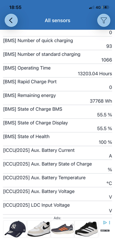

Heb je screenshots van tijdens het laden? Wat zie je exact? Waar in welke cellen (buitenste/binnenste) zie je verschil, en wat was buitentemperatuur? Wat was Batt min/max temp?
Interessante info die waardevol is om te delen. (Screenshots of filmpje?)
  • babobo1977
Geen matches
Afbeeldingslocatie: https://tweakers.net/i/0ZgEjRqxEnmKdwuV_-Qd5pnSNvs=/800x/filters:strip_exif()/f/image/y8gmlUnXa6yvuzm11PQrm6K4.png?f=fotoalbum_large
Alle laadsessies waarbij de cell temperaturen boven de 47°C uitkomen zakt de laadsnelheid in. Ik denk dat de accu massa tot de 60% een gedeelte van de warmte absorbeerd. Mocht dit voorkomen zorg dat je op dat moment ook een filmpje maakt van het laadstation. Mijn ervaring is dat Kia probeert andere factoren zoals een druk laadstation aan te wijzen als reden van mindere laadsnelheden. Deze laadsessie was ik bij de Fastned Kreuz Hilden. 22 fastned laadpalen + 40 tesla laadpalen. De rest van de Fastned palen waren leeg dus dat argument kon snel van tafel.

@babobo1977 welke BMS versie heb je? Mocht je hier niet kunnen achter komen; heb je via Settings -> EV nog winter mode of al preconditioning mode zichtbaar?
[ Voor 61% gewijzigd door Stufipower op 07-05-2026 10:05 ]

Stufipower schreef op donderdag 7 mei 2026 @ 09:49:
Ik heb inderdaad preconditioning beschikbaar en aanstaan. Dit heeft ook tijden minder goed gefunctioneerd omdat de airco werkt als de warmtepomp die dit moet regelen natuurlijk.
Gezien de afstanden die ik oa met caravan rijd is het een must om preconditioning aan te hebben staan.
In october rijden we vaak op en neer naar Oostenrijk en dan moet de accu voorwerwarmd worden bij het navigeren naar de laadpaal toe en dan tijdens het laden natuurlijk koelen.
Als dit niet functioneerd en je moet 5 a 6 keer snelladen dan duurt de reis uren langer weet ik inmiddels uit ervaring.
