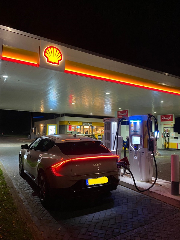

KLB99 schreef op dinsdag 9 november 2021 @ 17:58:
Winter mode aanzetten. Vorige week bij 4 graden van 12 tot 80% geladen in 20 minuten bij Fastnet
Hij beweert dat die bij hem ook aan stond. Maar goed n=1 natuurlijk.

Toch nog een punt...
Afgelopen dagen flink lopen 'kloten' met de verwarming en airco. De auto doet niet helemaal wat je wilt...vaak gaat de verwarming niet aan (soms spontaan wel...) en blijft het ijskoud ondanks 'auto' stand op 24 gr.
Inmiddels bij dealer geweest, blijkbaar ben ik niet de enige, er zijn in NL inmiddels meer klachten hierover Kia NL is op de hoogte en er is al contact met Korea....volgens mijn dealer.
Ik probeer nu een soort logica vast te stellen...wanneer gaat hij wel verwarmen en wanneer niet....
Zijn er meer soortgelijke ervaringen ?
Inmiddels bij veel laadstations geweest, van een stadsplein met 11kw tot de snelste FastNed met 300kw....die haalt hij nooit (-: max tot nu heb ik 215kw gezien, gaat ook rap.
Wel al bij 1x Shell en 1x FastNed dat de auto niet herkend werd...en niet kon laden...vreemd
