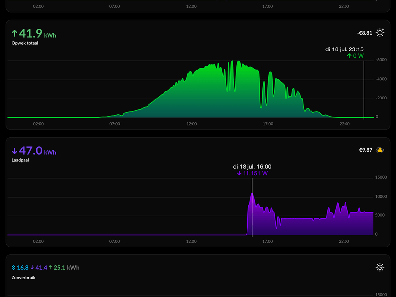

Wat is dit nu weer? Problemen met oververhitting van de laadpoort bij level2 laden (thuisladen tot 11kW) in de USA aanleiding om een rechtszaak in groep te starten tegen Hyundai en Kia.
Nog nooit van gehoord, mijn thuisladen gaat prima en zoals mag verwacht worden.
YouTube: EV Owners Unite in Class Action Against Hyundai & Kia
  • ColdRain
  • Laatst online: 15-10 17:22
DigitalHombre schreef op zondag 30 juli 2023 @ 12:47:
VS = 110V dus 11 kW is dan véél hogere stroom, misschien kan dat een reden zijn?
  • anboni
  • Laatst online: 08:37
Regulering is in de VS over het algemeen ook minder streng dan in Europa, dus fabrikanten kunnen vaak wat makkelijker wegkomen met onderdelen/ontwerpen van mindere kwaliteit/veiligheid. Best kans dat een EV exemplaar voor de Amerikaanse markt in de EU niet eens de weg op mag.

Zie ook wel wat reacties en ervaringen van mensen in de VS die de ICCU update hebben gehad (die er in Europa (nog) niet is), en daarna klagen dat hun laadsnelheid omlaag gegaan is.
Wellicht hebben beide problemen wat met elkaar te maken, of hebben ze gewoon in de update de maximale laadsnelheid verlaagt (onder omstandigheden) om problemen te voorkomen.
Ook al vaker tegen gekomen dat er wordr gezegd dat 11 kW AC laden de oorzaak kan zijn van een falende ICCU en dat het dus beter om op lagere snelheid te laden.
failure is the only option

anboni schreef op zondag 30 juli 2023 @ 13:44:
Ik denk eerder dat de voor de Europese gemaakte modellen niet de Amerikaanse markt op mogen. In de Amerikaanse auto’s zitten veel meer apparatuur voor veiligheid en milieu. En gaat daar wat fout met onderdelen of wat dan ook dan heb je als leverancier gelijk een miljoenenclaim aan je broek.
EV6 58kWh Plus RWD MY:23
Ik denk niet dat Amerikanen 11 kW kunnen laden met 110V. .Maar de laadstroom zou wel eens hoger kunnen zijn icm het lagere voltage. Maar goed, dit is wel een filmpje van de clickbait Viking, die kun je beter altijd met een korreltje zout nemen.
Edit: ze laden blijkbaar wel met 11 kW, maar dan op 1 fase 230V. Dus 48A. Denk dat wij met 16A minder/ geen risico lopen op oververhitting.
[ Voor 9% gewijzigd door Verwijderd op 30-07-2023 21:46 ]
Thuis krijg ik maar heel kort 11Kw en gaat de snelheid vaak terug naar ca. 4,4 Kw. De verdenking lag steeds bij de laadpaal maar die geeft volgens de meter op alle drie de fases evenveel Kw. Als er iets verkeerd zou zitten in de aansluiting denk ik dat daar verschil in zou zitten? Op de laadpaal had ik eerst laden op zonneenergie ingesteld. Dan kunnen fluctuaties in laadstroom voorkomen. Nu heb ik deze volledig uitgezet en de laadpaal herstart maar het laden gaat nog steeds te traag. In de regel is het geen probleem maar toevallig heb ik nu tweemaal in korte tijd veel willen laden en dat lukt dus niet. Hieronder is wat de laadpaal gebruikt met de instellingen op “simpel’ laden zonder loadbalancing of solarbemoeienis:
Afbeeldingslocatie: https://tweakers.net/i/XI6NSe7zj7yg746CQ0Q8B-eceYA=/800x/filters:strip_exif()/f/image/DcKzkGWrIutYF1UuFiCVZACw.png?f=fotoalbum_large
Eind augustus gaat de auto voor de 30.000 beurt, ik zal dit melden als een defect. Dan zien we wel wat daar uitkomt. Zijn er meer mensen waar de AC laadsnelheid inzakt? Voor de duidelijkheid, snelladen is geen probleem.
7,2kwp PV, 48kwh Balans Energie, EV6, Vaillant VWS63/2 warmtepomp met grondlus, gasloos sinds 2008

xxander968 schreef op zondag 30 juli 2023 @ 22:16:
Wat gebeurd er als je op een openbare laadpaal laad. Krijg je dan wel de 11kw? Zo niet dan zit het idd in je auto.
Dat is een goede. Bedankt voor de suggestie, die ga ik proberen.

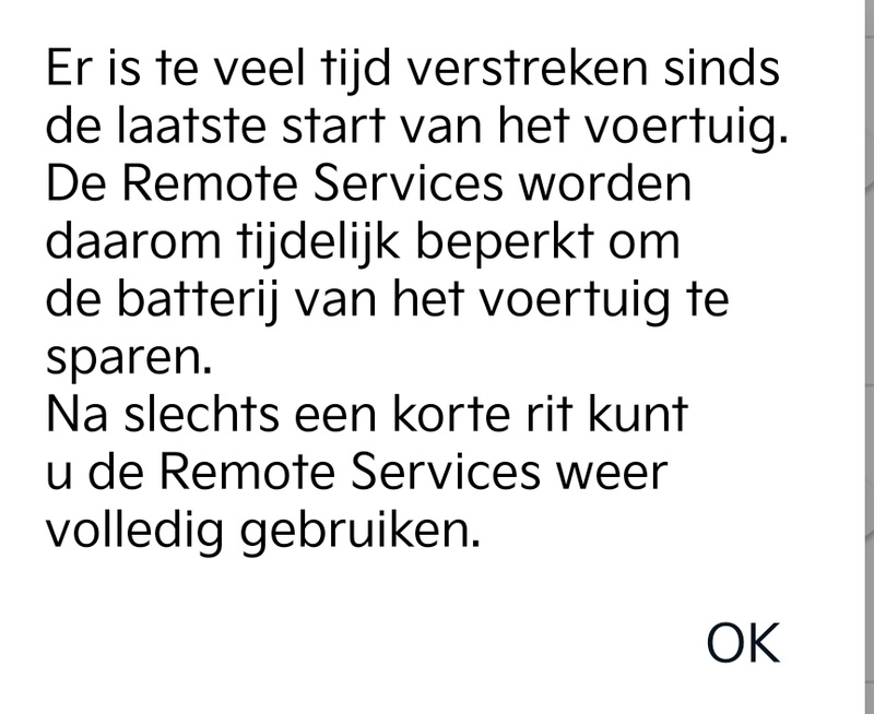

Afbeeldingslocatie: https://tweakers.net/i/MwEwdrubDJAO9a9tV3fdc7XJdgQ=/800x/filters:strip_icc():strip_exif()/f/image/UwZ0NM9Met7bH0fbODU00DSx.jpg?f=fotoalbum_large
Na 1 vakantieweek kreeg ik deze melding. Nu nog een week verder blijft dat zo. In de eerste weken misschien 4 keer een statusupdate gevraagd. Herkennen jullie dit dat na 1 week de auto niet gebruikt te hebben kia connect niet meer werkt? Bij de laatste update was de 12V accu nog in orde. Auto is 3 wk oud
  • Franciesco
  • Laatst online: 10:28
@Flips ja, dat is normaal als je de auto een tijdje niet gebruikt. Het is puur als bescherming van de batterij bedoeld en niet afhankelijk van de daadwerkelijke conditie van de batterij.
Blijkbaar konden of wilde ze geen intelligentere methode bedenken om de 12V batterij te beschermen/ te bewaken...
  • Flips
  • Registratie: Mei 2022
  • Laatst online: 27-11-2025
Dank je voor je reactie. Kan ik weer rustig verder gaan met vakantie vieren
Hier laadt de Zappi mooi aan een vrij constant vermogen van 10.65kW. 48.22kWh geladen op 4h31m.
Zappi op Fast mode, dus van de zonnepanelen plus aangevuld van het stroomnet tot maximale vermogen van 11kW.
Afbeeldingslocatie: https://tweakers.net/i/Q88SXopCLLHyx00eH3N55g4KYvw=/800x/filters:strip_icc():strip_exif()/f/image/Pw0Vm3FUzahtvNINGmwxmMKy.jpg?f=fotoalbum_large
