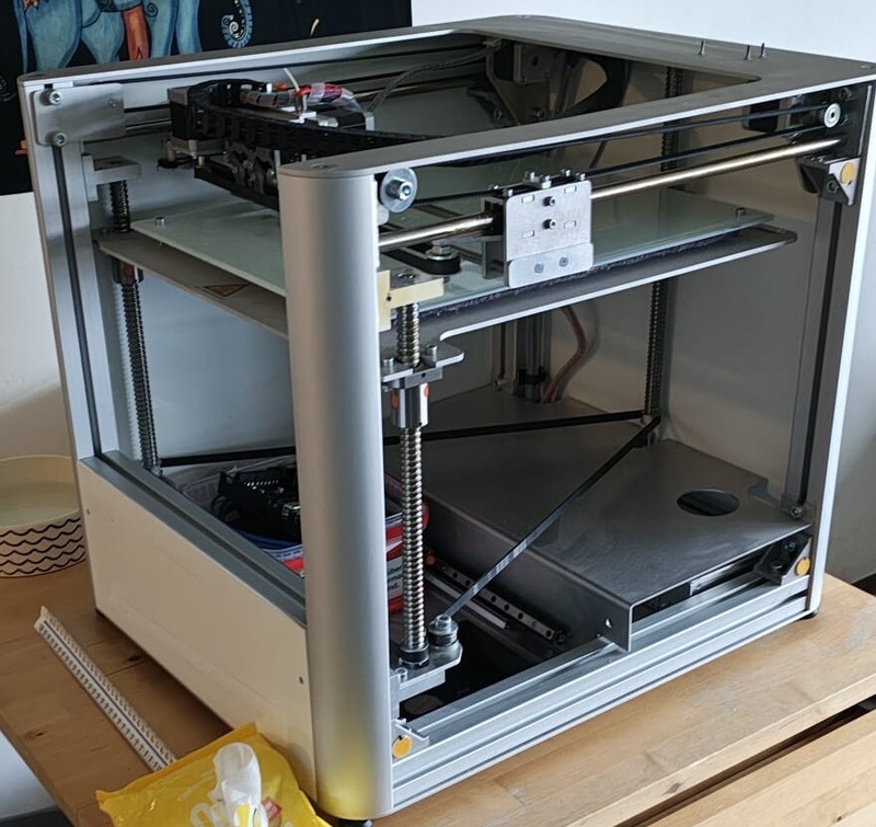

gastje01 schreef op vrijdag 10 januari 2025 @ 13:38:
Wat zouden jullie doen? Ik vind het leuk om aan de printer te bouwen en beetje bij beetje te verbeteren, maar als er zoveel geld in moet dat ik net zo goed een nieuwe kit kan kopen, ook zonde. Ik heb echter niet de skills om zelf printerdelen te ontwerpen/aan te passen zodat alles alsnog werkend te maken is.
Nu kan ik
- alleen XY en de carriage/kop doen
Gewoon de combinatie pakken die het beste bij jouw situatie past.
Ik ben zelf ook bezig met de bouw van een printer, het is een zooitje bij elkaar geraapte onderdelen.
Er zitten Voron, ratrig, hypercube en wat eigen ontwerp onderdelen aan.

  • gastje01
  • Laatst online: 03-11 16:13
rinkel schreef op zaterdag 11 januari 2025 @ 11:48:
Lastig, is er geen hypercube community die hierbij kan helpen?
Voor ratrig en voron zijn er enorm veel verschillende extruders met hotend combinaties, zou er voor hypercube toch ook moeten zijn?
Als je zelf de aanpassingen niet kan ontwerpen zit je een beetje vast en ben je afhankelijk van wat anderen hebben ontworpen.
Ik heb mogelijk wel iemand die ik om hulp kan vragen, maar daar wil ik niet al te vaak gebruik van maken, het zou alleen om de bed arms gaan, dat is wel te overzien.
De community voor de HyperCube (evo) is een beetje dood geloof ik, kan weinig actiefs meer vinden, of het zijn al aangepaste versies met MGN rails zoals die ik heb. Vandaar dat ik ook een beetje op zoek ben gegaan voor iets dat open is en waar nog veel voor te krijgen is (Voron, Ratrig).
wally1987 schreef op zaterdag 11 januari 2025 @ 14:18:
Dat gaat het denk ik dan ook maar worden, de bouw is voor mij het grootste deel van de hobby, maar ik wil voorkomen dat t een sloot geld gaat kosten wat ik beter anders had kunnen besteden aan een bouwpakket.
Denk dat ik maar gewoon de knoop door hak en ga bestellen, ik ben er niet van afhankelijk, dus het hoeft niet morgen af.

gastje01 schreef op zaterdag 11 januari 2025 @ 17:31:
Dat van de Hypercube herken ik, ik was lange tijd geleden ook begonnen aan eentje die er op leek, ook nooit afgekomen en uiteindelijk uit elkaar gehaald. Ik was toen vooral geïnspireerd door Tech2C maar die was afgehaakt.
Het hergebruik van onderdelen is erg lastig, of nét te kort, nét een andere maat of rail en meer daarvan. Of je moer wel érg veel hebben liggen. Zeker met de opkomst van Klipper zijn er ook nog eens hele mooie boardjes beschikbaar.
Ik heb daarna een LDO Voron 2.4 kit besteld, prachtig pakket maar wel een beetje overdreven veel onderdelen extra waar je uiteraard wel voor betaald. Daarna een Voron 0.2 van Formbot gemaakt, prima kit met prima onderdelen en scheelt een bak geld met een LDO kit. Op dit moment bezig met een 2e 2.4 ook van Formbot, hij staat ondertussen in elkaar en beweegt. Nu gelijk met Canbus en de 0.2 vorige week ook naar Canbus omgebouwd. De 2.4 moet een Stealthchanger gaan worden overigens.
Het mag duidelijk zijn, ik vind het bouwen ook erg leuk, dus mijn advies is ga er gewoon voor. Check wat je hebt met de lijst van Voron (of Ratrig) en kijk hoe ver je komt. Als het over de helft is zou ik zelf los bestellen, maar vooral zaken als een extruder, hotend en mcu zijn het prijzigst.
De basis van mijn Voron Trident is een Formbot kit, maar alle onderdelen inmiddels volledig vervangen.
Op zich is de Formbot kit echt een mooie kit. Ik zou dan wel de kabelboom meteen vervangen door een Nitehawk, dat scheelt je meteen heel erg veel werk vanaf t begin, en ik zou Tap installeren.
Wat mij betreft staat ie na LDO op de 2e plaats.
Formbot 300 verzonden vanaf Tsjechië kost 839.
Om je een alternatief te bieden voor de Hypercube. Zelfsourcing is uiteraard ook helemaal mogelijk.
Ik loop inmiddels een beetje vast in het bouwproces van mijn printer. Ik heb een HyperCube frame (30x30x30 build voume), omgebouwd naar MGN rails (https://www.thingiverse.com/thing:4663434). Het ding werkt, maar ik ben niet echt tevreden nog.
Zo heb ik voor zo ver ik heb kunnen vinden geen/amper alternatieven voor de hotend (deze werkt wel, maar gaat steeds een beetje losser zitten, als ik 'm niet iedere keer aandraai, warm of koud maakt geen verschil. Verder een beetje heat-creap omdat de hotend erg dicht op de extruder zit (zit geen koellichaam tussen). Ok kan ik de printer niet volledig dicht maken, de huidige Y gantry steekt een beetje uit buiten het frame, hier zou ik de zaag ik moeten zetten.
Na een beetje zoeken kwam ik de EVA carriage tegen, prime zelf in elkaar te zetten, modulair, open-source en genoeg keuze in hotends en extruders. 1 probleem, bij mij zitten de riemen beide aan de achterkant van de X as, bij de EVA zowel voor als achter. Dit zou betekenen dat ik mijn XY gantry aan moet passen. Na weer wat verder googlewerk kwam ik op de Ratrig V-Core 3.1 uit, er zijn kant en klare upgrade kits te koop die ook op mijn 3030 frame passen.
Nu het dillema, want bij deze kit, zit ook een bed en 3-Z montage. Hierbij loop ik echter tegen meerder issues aan:
- Mijn frame heeft net een iets ander formaat dan een Ratrig. Dit aanpassen betekent veel nieuwe 3030 profielen en praktisch vanaf 0 beginnen.
- Mijn SKR1.4 heeft niet voldoende stepper aansluitingen. Ofwel een ander bordje of een 2e erbij.
Nu kan ik
- de printer zo laten en mn verlies nemen
- all-in gaan. Hobbies kosten geld, maar het moet wel te verantwoorden zijn t.o.v. een bouwpakket.

Hoewel ik normaal niet zou omkijken naar een printer uit 2013, is deze echt zo oerdegelijk gebouwd en de prijs was dusdanig goed. Ik kon het aanbod gewoon niet afslaan. Ben dus sinds vanmiddag een trotse eigenaar van een Leapfrog Creatr geworden. :*)
Ik ga morgen foto's maken(en misschien een buildlog bijhouden), want hij gaat natuurlijk geüpgrade moeten worden om een beetje bij de tijd te zijn.
De foto's:
Afbeeldingslocatie: https://tweakers.net/i/tqsXKsjS6j2V5dkyE2wOAgM0PEE=/x800/filters:strip_icc():strip_exif()/f/image/IODIjKo6Zzjz8Wj6dbzPf0QX.jpg?f=fotoalbum_large
Afbeeldingslocatie: https://tweakers.net/i/PVCorR_9Y6jxryUUSrkdm-a_nPM=/800x/filters:strip_icc():strip_exif()/f/image/HM8R3mzHvLVzXr4TD6zmQuEh.jpg?f=fotoalbum_large
Afbeeldingslocatie: https://tweakers.net/i/Drh3niqMkq_1ibVchpEltOFTnsc=/800x/filters:strip_icc():strip_exif()/f/image/mnCh0nERByY1a5IUdMmaQgRY.jpg?f=fotoalbum_large
Heb onderdelen besteld, zodra deze binnen zijn ga ik beginnen met het schrijven en bijhouden van een buildlog.

wally1987 schreef op vrijdag 28 februari 2025 @ 21:09:
Wat moet er allemaal vervangen/gerepareerd worden?

  • wally1987
  • Laatst online: 04-07 02:05
mphilipp schreef op dinsdag 4 maart 2025 @ 12:30:
Technisch gezien eigenlijk helemaal niets.
Maar door de onhandige bouw van de x en y as verlies je gewoon flink wat printvolume, 270x230 terwijl het printbed 350x400 is. Hij draaide ook op een Megatronics MLE, dus nogal luidruchtig tijdens het printen en geen mogelijkheid tot headless printen.
Ik ga een hele overhaul doen op de X en Y assen, Z as laat ik as is. Voor de rest is de printer eigenlijk prima.

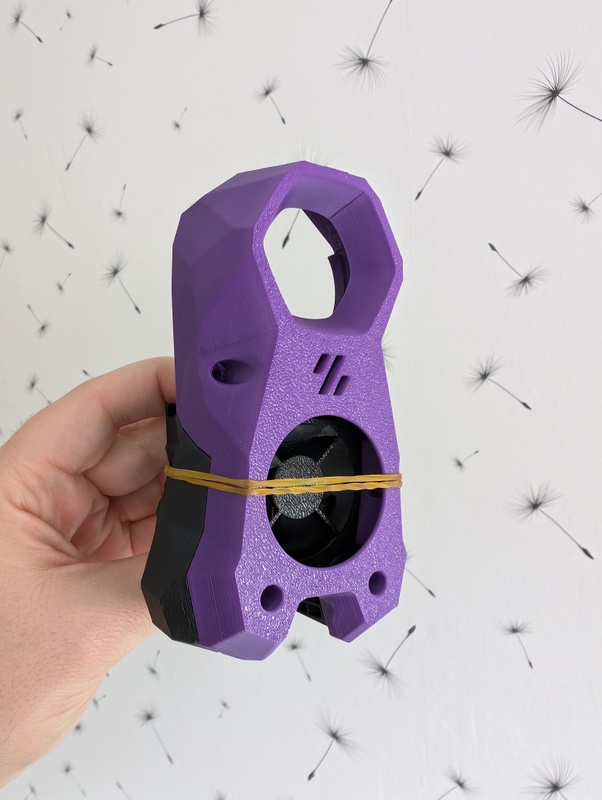

Kijk goed naar de geprinte onderdelen, ik weet niet waar je die besteld hebt, maar let op gesplitste layers. Je kan dan alsnog gewoon de printer bouwen, maar dan die onderdelen opnieuw printen.
Ik heb de geprinte onderdelen besteld bij Siboor, Heb al een snelle check gedaan, en afgezien van wat inconsistente layers lijken er geen gesplitste layers te zijn. Maar een goede check ga ik later nog doen.
Hier een voorbeeld van de print kwaliteit.
Ziet er op zich prima uit.
Je merkt het snel genoeg als je die hotend fan in de Stealthburner plaatst. Er zitten 2 palletjes die de fan op zn plek houden. Als de print niet goed is breken die af.
Zeker, Ik heb eergisteren de hele kit gecontroleerd, waaronder de geprinte onderdelen. Alles op de BOM lijkt aanwezig. De geprinte onderdelen zien er prima uit, er is wat ghosting maar dat maakt niet uit voor de stevigheid.
