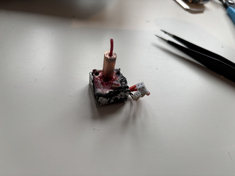

Mag ik even om hulp vragen met mijn Sovol SV06?
Het probleem is dat de printer van de een op andere dag geen filament meer doorlaat.
Dat is alleen bij het printen? Wanneer ik een nieuwe rol filament plaatste en kies voor Load filament, dan kwam er wel iets uit.
Eerst maar de nozzle vervangen voor een nieuwe, omdat dat toch nog eens moest gebeuren. Hielp niets, nog steeds geen filament.
Vervolgens de extruder maar onder handen genomen en het hot end eruit gehaald om op te warmen met de heat gun (cold pull werkte niet).
Dan tref ik dit aan:
Afbeeldingslocatie: https://tweakers.net/i/iXmOEprz0zwdt10L0qsJXoADkL0=/800x/filters:strip_icc():strip_exif()/f/image/PrbW8jHEoQWUiV4q8BuvReDC.jpg?f=fotoalbum_large
Ding zat compleet onder de drab.
Schoongemaakt en weer teruggeplaatst.
Daarna nog één keer een succesvolle print gehad, daarna niets meer. Geen filament meer erdoor.
Het probleem waar het allemaal mee begon, is weer terug.
Wat is handig? Een nieuwe hot end bestellen? Of gaat het ergens anders mis?

Mijn vermoeden is dat de nozzle niet strak tegen de heatbreak gedraaid is toen de printer warm was(hot tightened). Filament lekt dan langs de draad naar waar het maar naartoe kan gaan.
Enige wat je kunt proberen is de heater en thermistor er uit te schroeven en een heatgun of brander erop zetten. Helemaal schoon zul je het niet of met heel veel moeite krijgen dus als je goedkoop en snel een andere heatbreak en block kunt krijgen is dat natuurlijk ook een optie.
Ik zelf probeer er altijd 1 op reserve te houden zodat je kunt wisselen en printen en pas later hoeft te kijken naar het echte probleem.

Zou kunnen, hij kwam er wel heel makkelijk af.
Ik heb het intussen schoongemaakt en opnieuw geprobeerd iets te printen. 1x werd er iets goed geprint. Daarna zat het weer vast.
Van amper 1x printen kan het toch niet weer verstopt raken? Zou ik hier geen last hebben van heat creep naar boven?
Er moet toch een reden zijn waarom het filament niet goed smelt
badkuip schreef op woensdag 4 december 2024 @ 16:34:
Heb je de nozzle weer even aangedraait met een warme hotend? Als je dat niet doet, heb je kans dat ie niet helemaal goed vastzit en daardoor weer een ruimte ontstaat voor het filament om door te ontsnappen.
en als er nog filament tussen de nozzle en heatbreak in zit, krijg je m nooit goed dicht.

Na een succesvolle print van 22 uur toch weer een verstopte nozzle na het afkoelen, zie ook dat er materiaal (PETG) langs de nozzle uit de extruded aan de bovenkant komt, heartbreak en nozzle zitten compleet vast, dat wordt vervangen. Printje is verder wel netjes geworden, geen rare blobs te zien. Heb ik toch last van over-extrusion, of kan dit een andere oorzaak hebben?
Verder viel me op dat ik vanuit Cura niet meer direct printjes naar Moonraker kan sturen (dit is me eerder wel gelukt). Heb de Moonraker plug-in geïnstalleerd, API ingegeven. Print vanaf trusted network, kan de printer ook op de hostname bereiken (en op IP, maar dat maakt geen verschil). Iemand een idee waar ik nog kan zoeken?
gastje01 schreef op woensdag 25 december 2024 @ 14:28:
Qua oorzaak lijkt mij dat de heatbreak en de nozzle niet helemaal goed op elkaar zaten, aangezien er petg is gelekt.
Maar de boel is nog wel te redden denk ik. Als je de boel in de oven legt op 250C en iets ter dikte van filament klaar legt, kun je 'm snel uit de oven pakken met een tang en dan dat ding door de opening steken. Zo krijg je het gestolde filament er wel uit. Ik heb dat ook ooit een keer gedaan.

mphilipp schreef op woensdag 25 december 2024 @ 14:53:
Wel hopelijk in een oven waar je geen eten (meer) in klaarmaakt ? Ik zou geen 3d print spul in mijn oven stoppen waar ik ook uit eet.

Pixelmagic schreef op woensdag 25 december 2024 @ 17:23:
Oh, heb ik dáárom die blauwe vlekken....? :+
Ik denk niet dat iets zich permanent hecht aan de oven. Bovendien heb ik een schoonmaakstand, waarbij ie met hele hoge temp de boel schoonbrandt.
